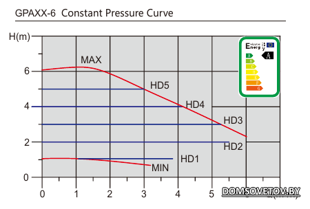

http://rgho.st/6BbPpgj4m вот даташит на ДЦ циркули китайски шинху, можно взять, но жрут много - нафига тогда они ?
сто баксов низачто не отдал бы за китайщину лучше взять вилы
6метровый насос вило пико максимум 40вт будет жрать.
IMP крыло от самолета стоит либо я не нашел у них налога вило пико альфа2
sergN 27.12.2016 12:14
Dobrinia 27.12.2016 12:52
@sergN,мне максимальное потребление интересно, качать буду максимум, сколько сможет.
90вт написано на максималке....

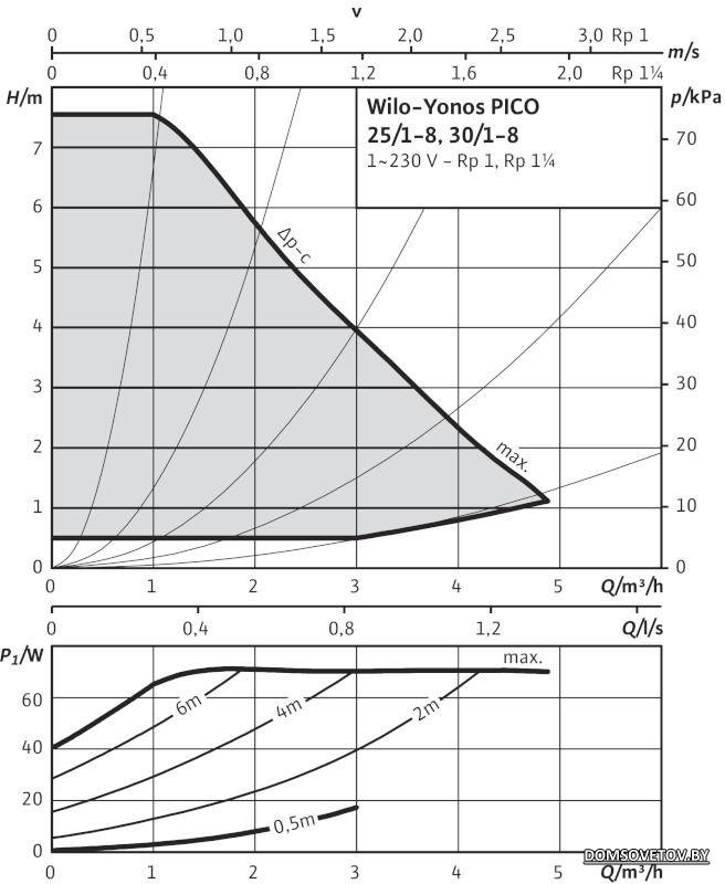

@sergN, точняк блин, присмотрелся точнее:
Шинху:
http://www.domsovetov.by/imagehostin...237b934c82.png
Вило:
http://www.domsovetov.by/imagehostin...237cf2be71.png
Вило слабее, намного, возможно при одинаковой рабочей точке и жрать будут одинаково

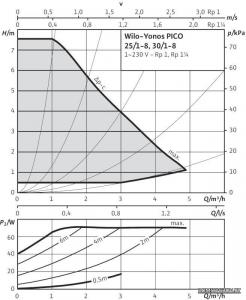

Вот ближайший вило, он заявлен как 8метровый, но и жрет 75вт при этом, и хуже чем шибо...
Видать по градации вило 6метровый шибо = вило 9метровому....

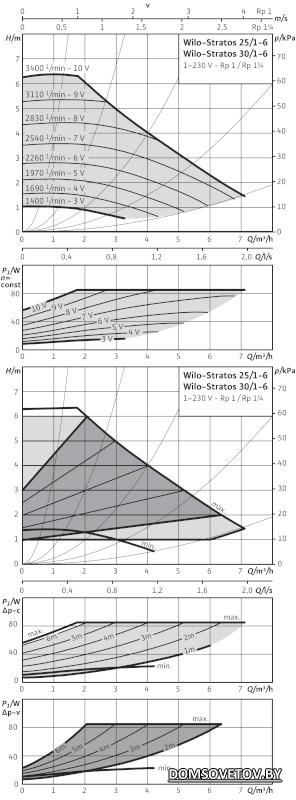

А вот и аналогичный по характеристике вило. правда это уже стратос....
Если сравнивать этот шибо то с ним. характеристики 1 в 1 получаются.... потребляемая +- тоже... надо узнать цену шибо.
