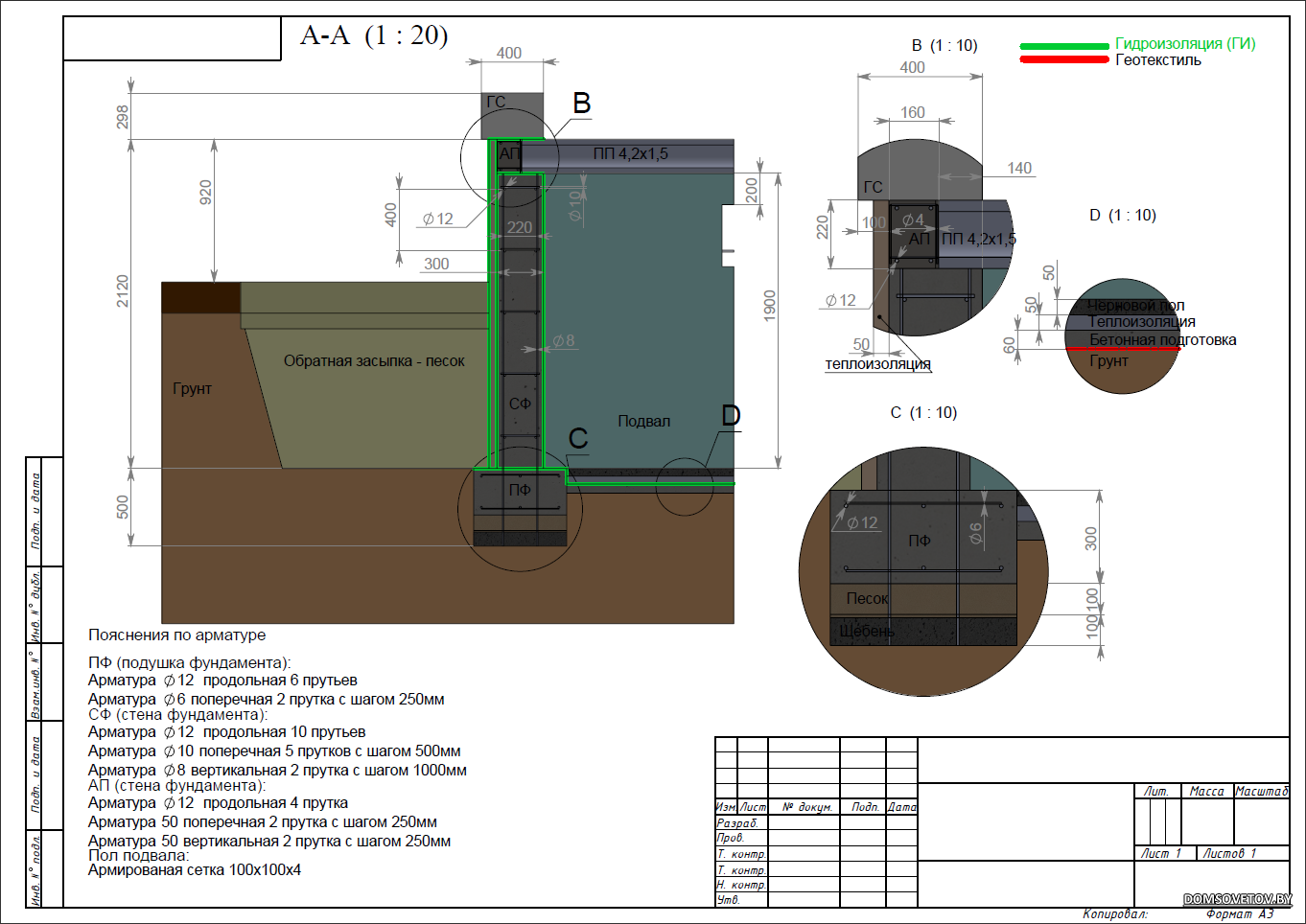

Остановился на таком варианте. Может кому пригодится. Критика приветствуется...

Утепление цоколя планирую 80-100мм., под землёй (с какой глубины ещё не знаю, наверное вровень с утеплителем отмостки) 50мм. Пол в подвале утеплять не буду, пусть земля греет. Полы первого этажа эппс100-120мм.. Это мои соображения после всего прочитанного.
На схеме не видно размера ширины подушки. Вертикальное армирование у меня прим. каждые 2-2,5м.(столько арматуры оставалось :) ) Арм.пояс под плиты 4-е нитки D12. Под землёй 1.4м + 0.35 подушка, 0.9м над землёй.
VAR 22.03.2013 18:18
подвал отапливаться будет?
Андрей.80 22.03.2013 18:58
VAR, у меня нет, поэтому на стенах утеплитель потолще и полы по грунту не утеплённые чтобы подвал не мёрз.
VAR 22.03.2013 19:02
положили бы пенопласта какого, пятерку, на пол!?
maxpalich 22.03.2013 20:23
Сообщение от VAR (Сообщение 133908)
этого в неотапливаемом подвале не стоит делать ни в коем случае(!!!), будет все замерзать. проверено на горьком опыте
VAR 22.03.2013 20:58
как в замерзании будет учавствовать утеплитель в полу!?
Андрей.80 22.03.2013 21:52
VAR, пенпластом на полу мы отсечём тепло идущее от земли, и промерзающие стены цоколя (даже утеплённые ....мм эппс ) будут морозить пространство подвала. Отапливаемый подвал... да ну на... лишние 70квадратов греть.. :cn:
Я даже не отрицаю возможности устройства ледника в северной части подвала. Чем не альтернатива холодильнику?
VAR 22.03.2013 21:59
тогда еще один вопрос - перекрытие над подвалом утепляете?
Андрей.80 22.03.2013 22:06
VAR, конечно
Сообщение от Андрей.80 (Сообщение 133895)
На схеме не видно размера ширины подушки. Вертикальное армирование у меня прим. каждые 2-2,5м.(столько арматуры оставалось ) Арм.пояс под плиты 4-е нитки D12. Под землёй 1.4м + 0.35 подушка, 0.9м над землёй.
