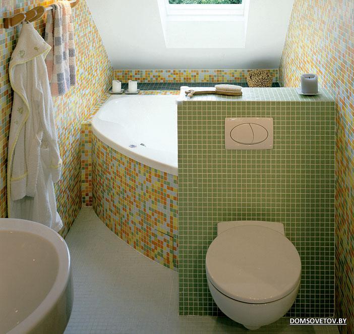

Антон-Брест 05.08.2015 08:40
http://www.domsovetov.by/imagehostin...0c6cad733b.jpg
Подскажите если так устанавливать инсталяцию, надо за ней делать какую-то стенку, чтобы крепить или как?
И возможно ли в перегородку кирпичную толщиной 12 см вмонтировать инсталяцию, чтобы она была в плоскости перегородки?
dimex 05.08.2015 08:51
Есть инсталяции 8 см глубиной.
serega 05.08.2015 08:53
минимум 150, а лучше 250. Толщина ее 140. Крепить можно к боковым стенкам, к задней или к полу и потолку, а так же скомбинировать например задняя стенка и потолок.
Антон-Брест 05.08.2015 09:19
@serega, вы имеете ввиду 150-250 мм это толщина стенки которая надо под инсталяцию? для уменьшения толщины я думаю залить монолит если надо.
То что инсталяция есть 8 см это прочитал, вопрос её можно вмонтировать в перегородку?
serega 05.08.2015 12:38
@Антон-Брест, Не в уменьшении дело, 140 это стандартная глубина от наружной рамы до стены.
Я думаю В вашем случае можно рассмотреть вариант с бачком без рамы. Он действительно 8 см, вмуровывается в стену. А вот унитаз отдельно можно поставить на пол либо залить для него монолит с закладными, что бы подвесить.
