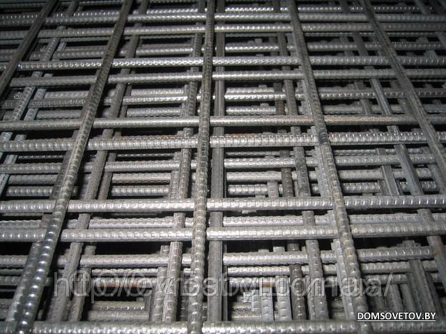

У нас сетка в продаже есть как на фото, там проволока ~5мм и будет, как думаете пойдёт на хамуты именно в несущие перемычки????http://www.domsovetov.by/imagehostin...5a077958c1.jpg
Да, вот мы именно такую и применяли для хомутов на перемычки, удобно и быстро.

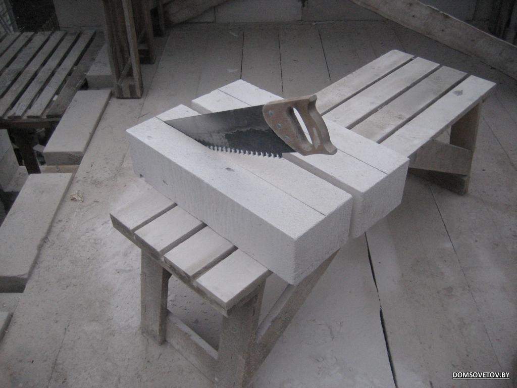

Дом построен:bp:, все блоки нарезаны:dr:.

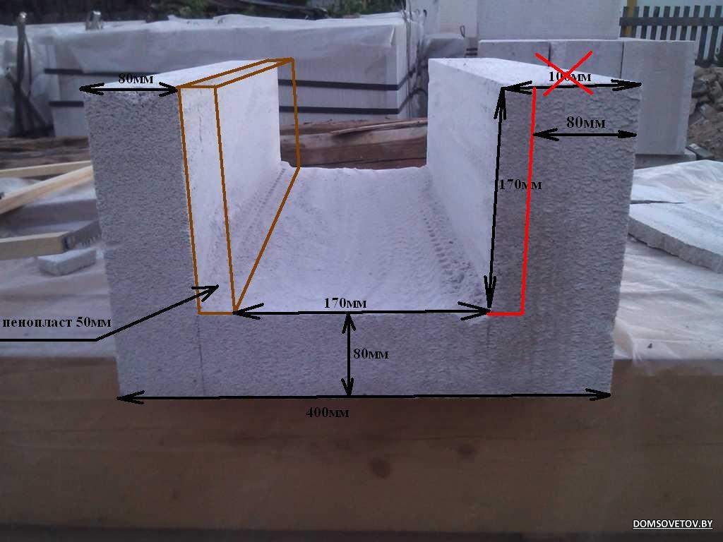

Долго думал о трапецевидном вырезе заводских блоков и разной толщине стенок, ИМХО-трапеция для уменьшения вероятности боя при транспортировке, а толщина разная....ну-у-у не каждый будет пенопласт закладывать (это так,... догадки).
Исходя из вышеизложенного решил все стенки делать одинаковые, опять-же балка потолще получается.

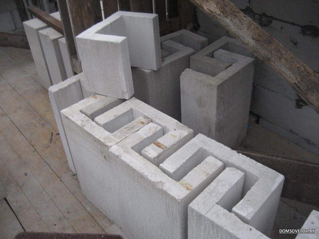

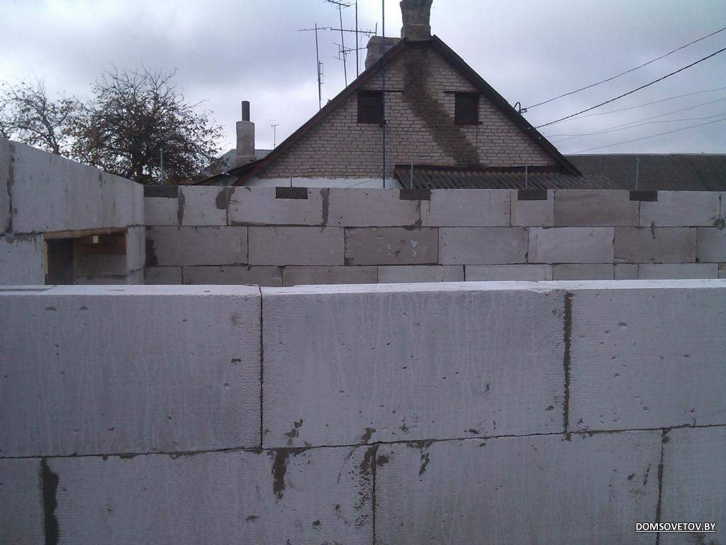

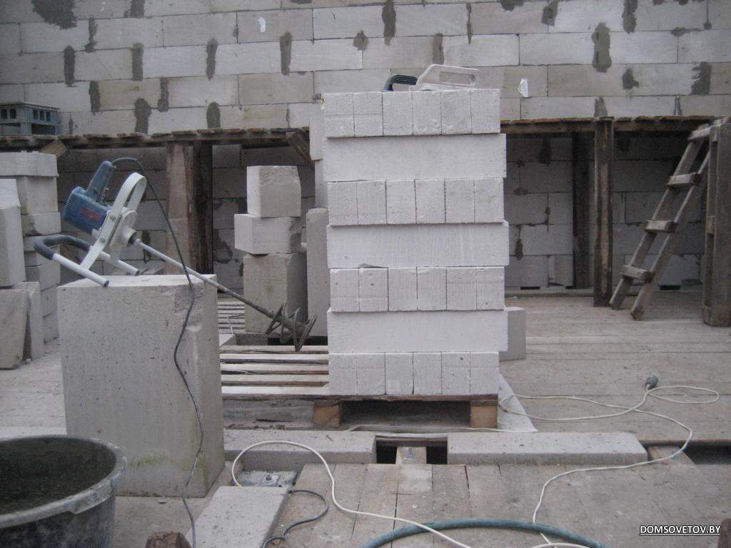

На фото почти полный комплект для второго этажа.
Сухой блок резался без проблем, а на второй этаж пришлось поупираться, почти все блоки были мокрыми (за полгода всю плёнку порвало, а перенакрыть руки не дошли)
http://www.domsovetov.by/imagehostin...294400ab1d.jpg

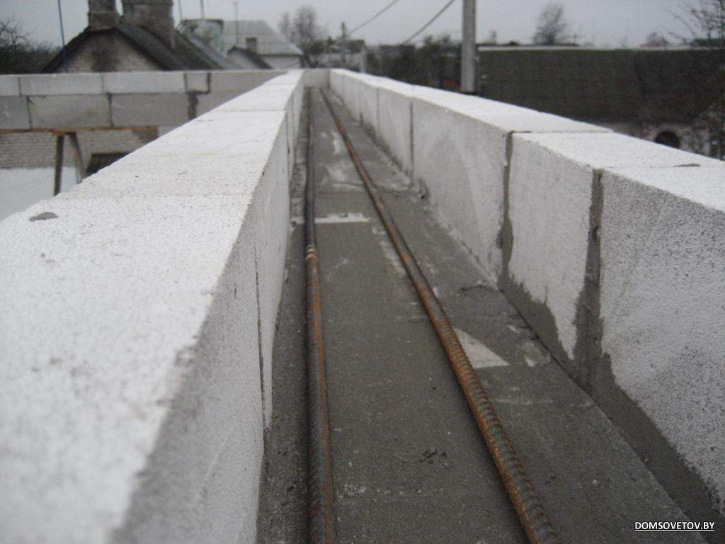

Во внутреннюю перемычку пенопласт не закладывал.
http://www.domsovetov.by/imagehostin...2955273f3f.jpghttp://www.domsovetov.by/imagehostin...29557d712f.jpghttp://www.domsovetov.by/imagehostin...2954b3fb94.jpg
---------- Сообщение добавлено в 22:50 ---------- Предыдущее было в 22:48 ----------

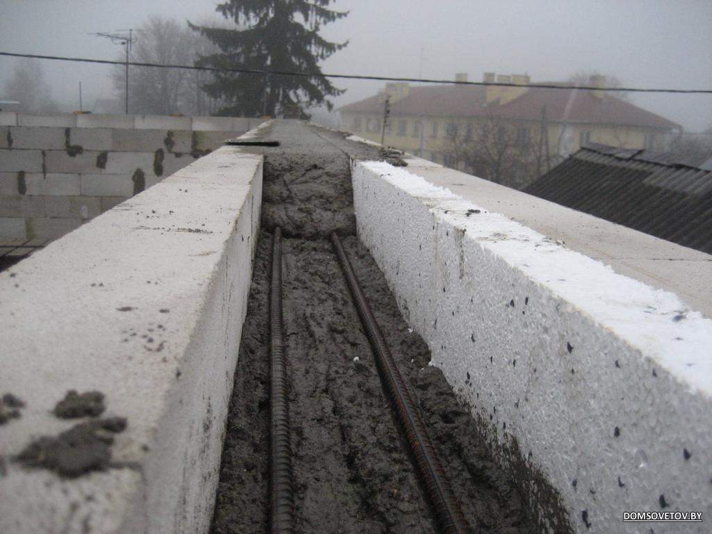

Во внешнюю 5см пенопласта.
http://www.domsovetov.by/imagehostin...295f800d85.jpg

Вообще-то резьба по блоку такая штука....... затягивает :ck: :df:
http://www.domsovetov.by/imagehostin...296b31ea4f.jpg

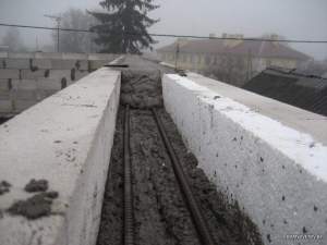

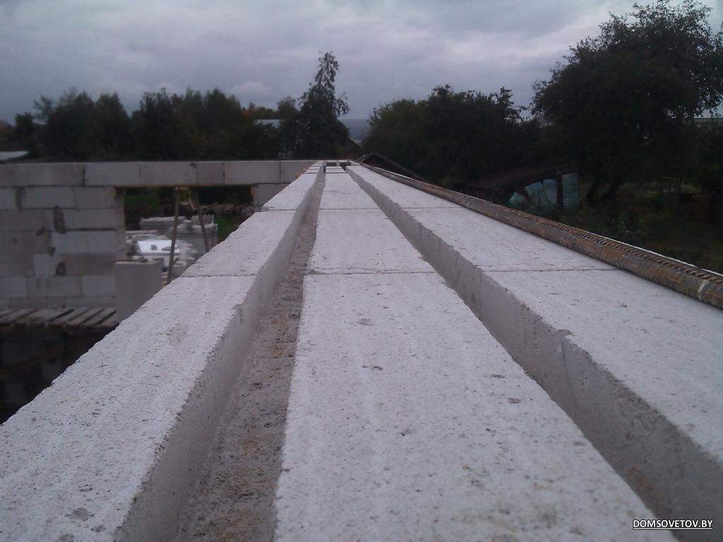

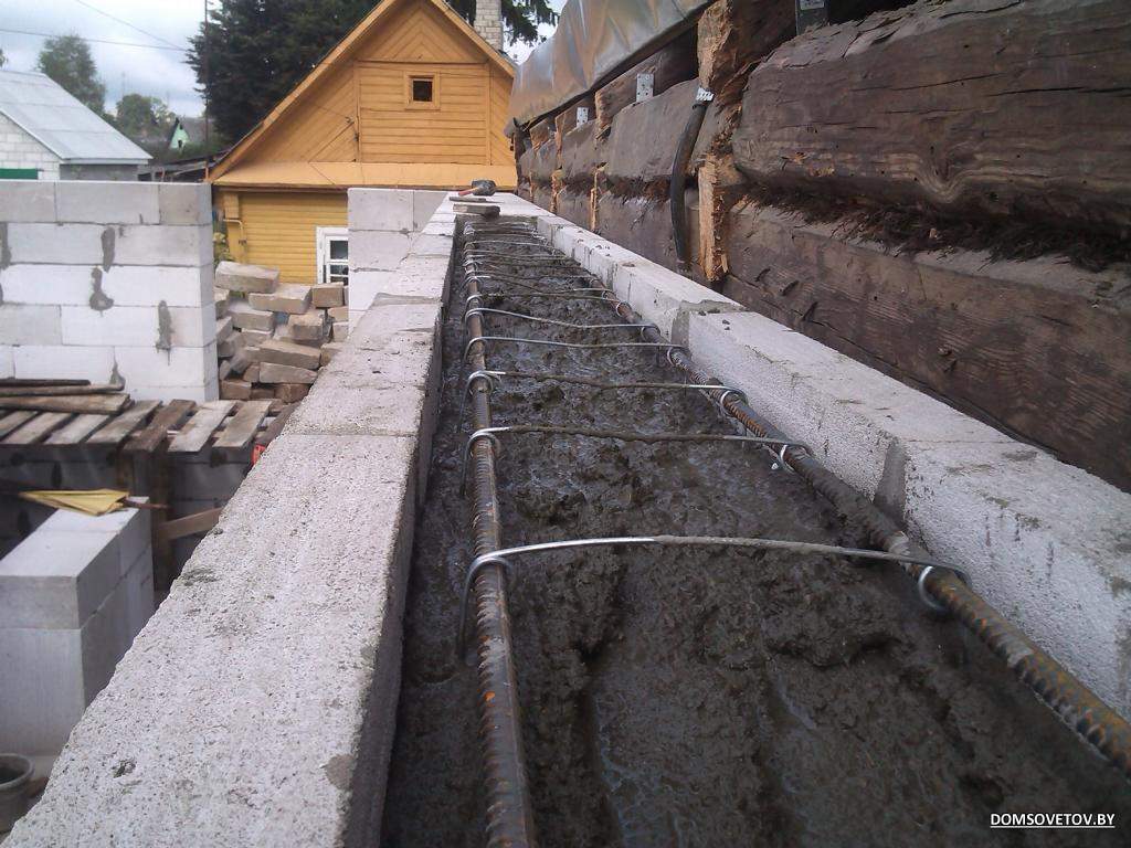

Ну а монолитный пояс делал из перегородочных блоков 200х300, резал их на 4-ре части.
http://www.domsovetov.by/imagehostin...297a620fa1.jpghttp://www.domsovetov.by/imagehostin...297a9e2d26.jpg
В стопке ровно половина необходимого :hn:
http://www.domsovetov.by/imagehostin...297ae7d800.jpg
Ну и поместу.... примерка и заливка
http://www.domsovetov.by/imagehostin...297b29145a.jpghttp://www.domsovetov.by/imagehostin...297a1b1461.jpg

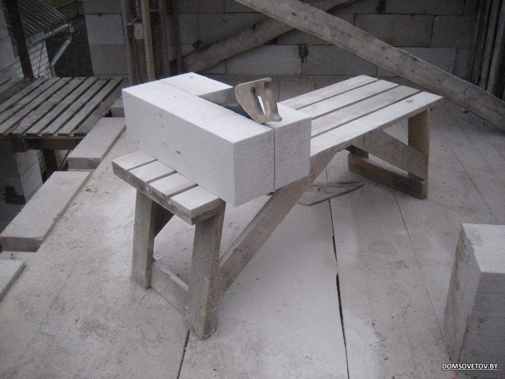

Да, кстати, на удивление лучковая пила (точнее полотно) выдержала без проблем, зы-ы-ы ею можно лотков ещё на один дом напилить.

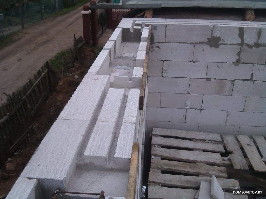

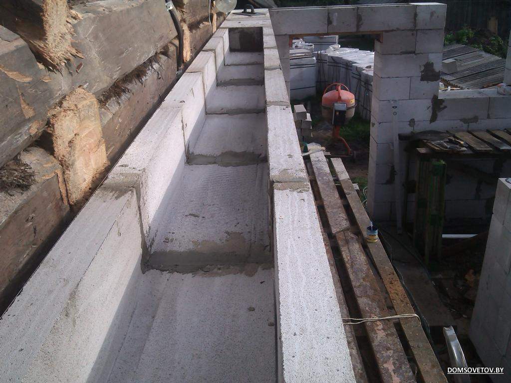

ozzie 06.02.2014 11:57
privatt,
Все лучковой, без выбивания?
Что за вырезы на 7-ой фотке?

Именно так, всё как в первом посте этой темы описывал, вертикальные пропилы-победит, горизонт-лучковая.

Сообщение от ozzie (Сообщение 174779)
Тут такое дело.....

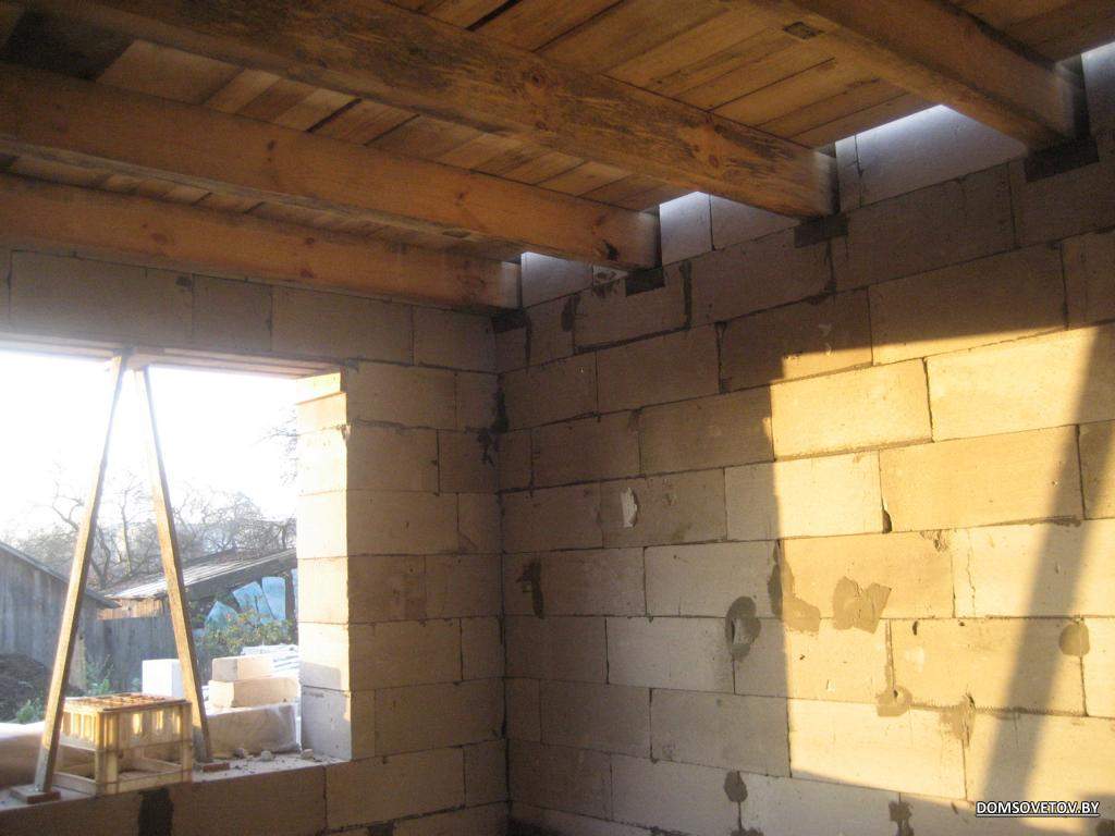

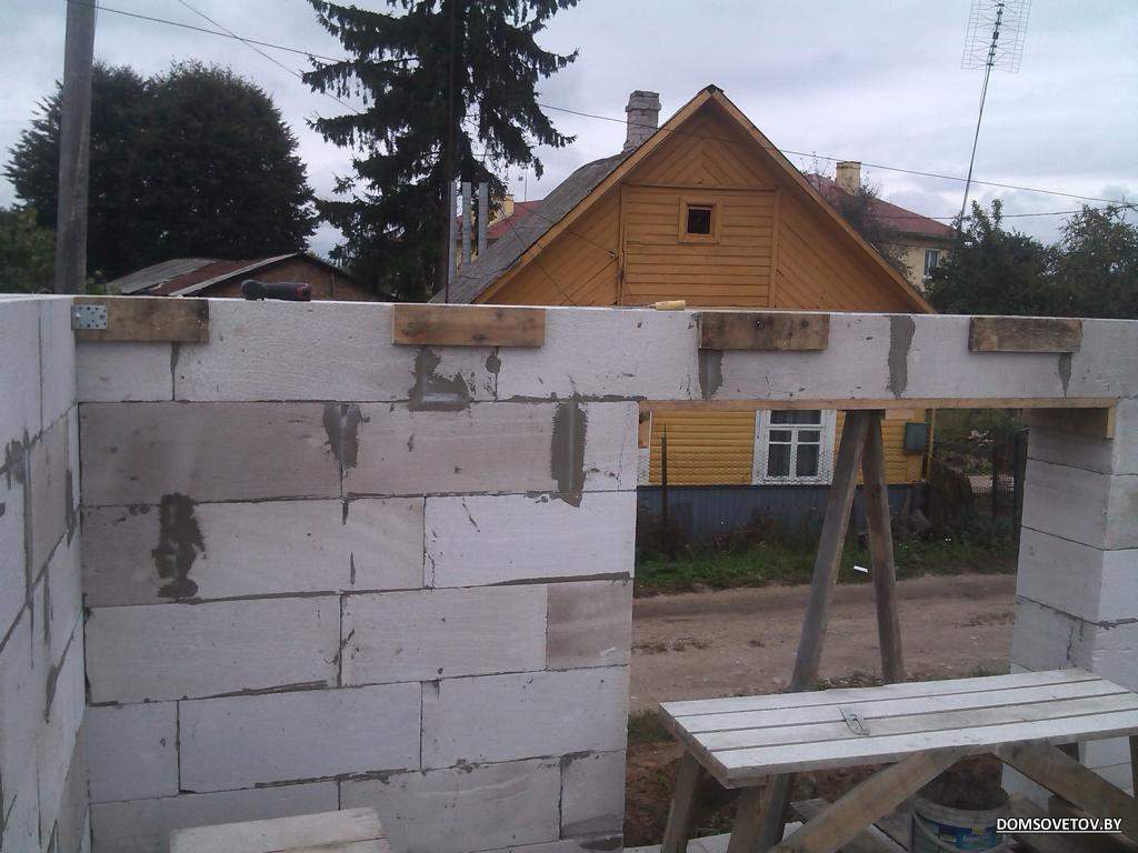

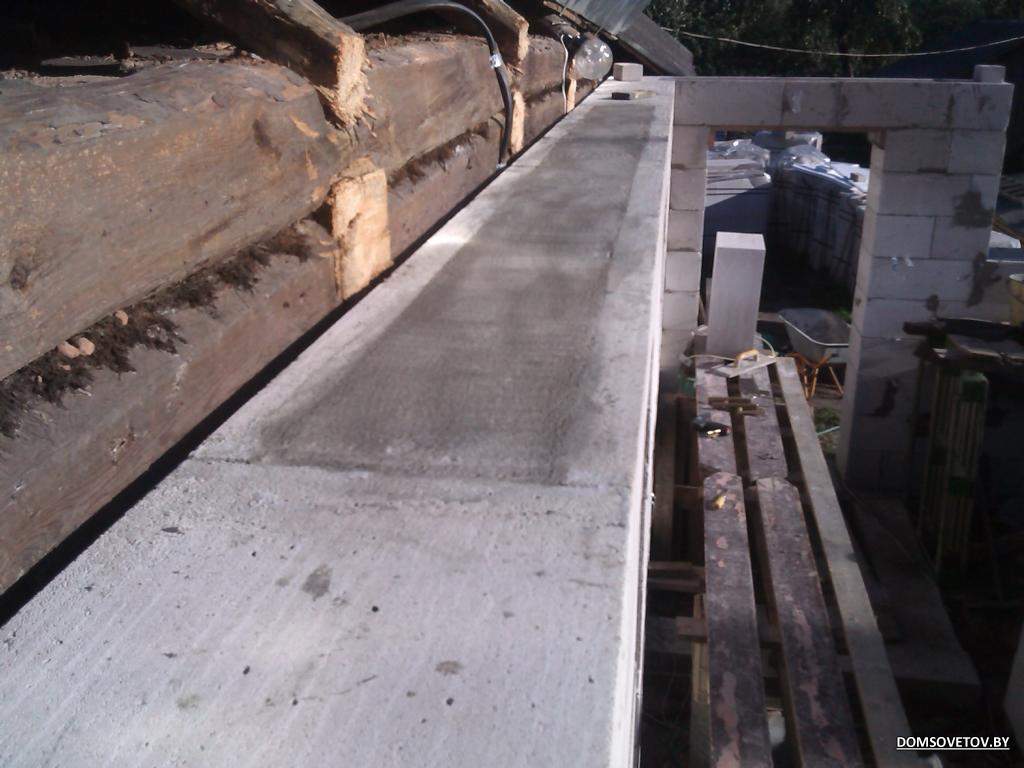

Это получался крайний ряд первого этажа и на него ложились балки перекрытия (плитами не перекрывался так, как кран не входил ни каким местом.....).
Так-как блок у меня 400-й плотности класть балки на блок мне совесть(или "религия") не позволила, поэтому делал выемки под "подушки".

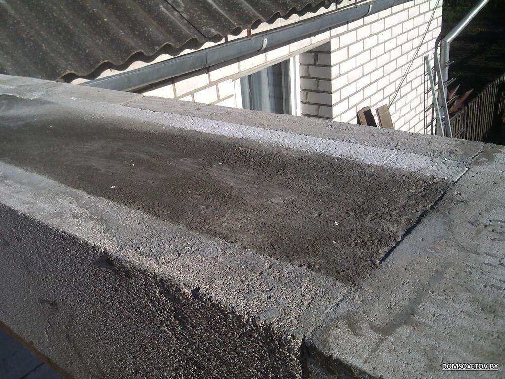

http://www.domsovetov.by/imagehostin...3ff068becd.jpghttp://www.domsovetov.by/imagehostin...3ff12328f7.jpghttp://www.domsovetov.by/imagehostin...3ff17130ff.jpg
А вот длинные и узкие (тонкие) это своеобразный армо-недо-пояс (почему недо - потому, что он разрывается в районе лестничного окна, но ИМХО лучше так (в смысле переБ..... чем недоБ.....) чем без него.
http://www.domsovetov.by/imagehostin...3ff0c10628.jpg

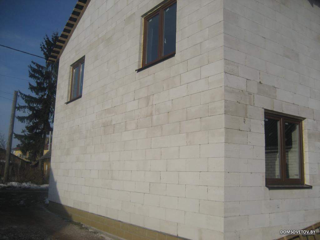

Ну и добавлю, в процессе "производства" и установки лотковых блоков "открылся" ещё один положительный момент...
Помоему фраза из фильма: "Ты суслика видишь? -Нет!, А он есть"
Так и у меня, на фото под правым окном на втором этаже просится (наверно) ещё одно окно, но мы с женой пока не определились, но балку (на всякий случай) я туда засунул.... но её вроде как и нет...
http://www.domsovetov.by/imagehostin...3ff0036bb9.jpg
