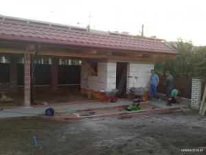

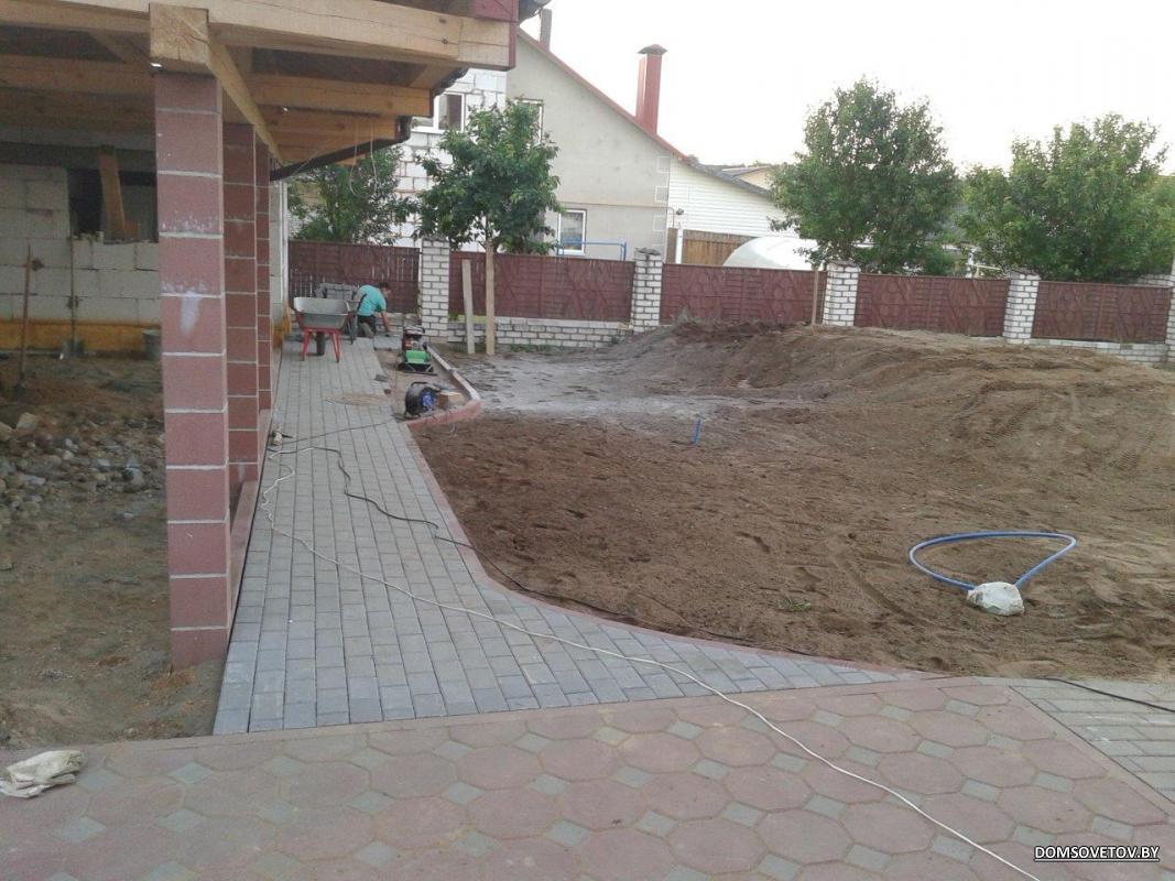

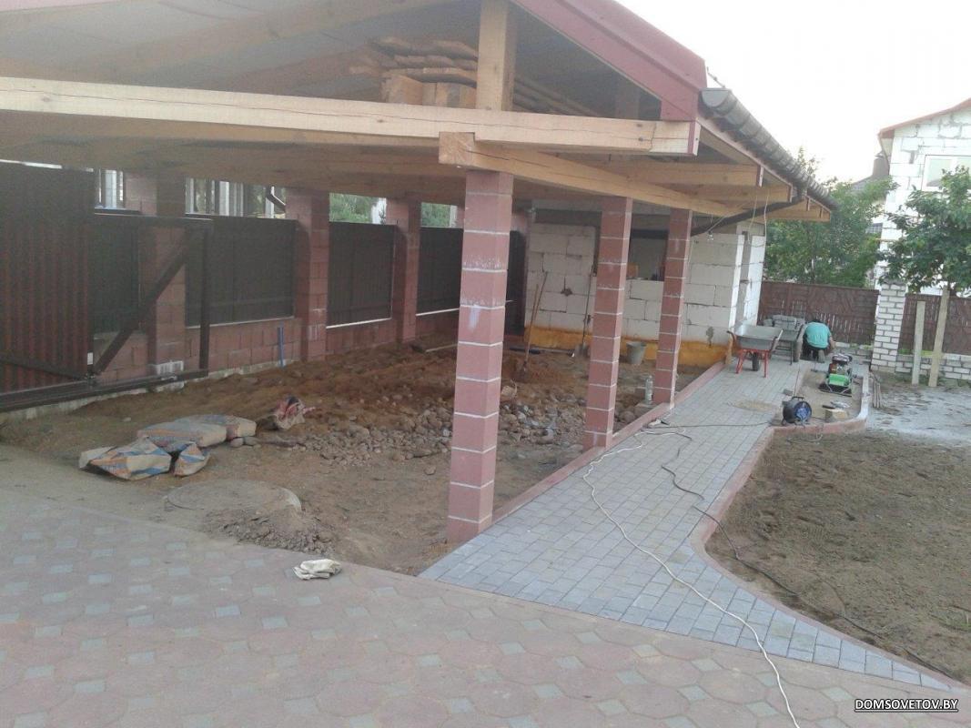

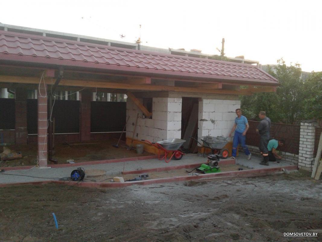

Дошло дело до укладки плитки и укладки дренажных каналов. Надеюсь к концу недели неделе станет уже совсем красиво. Как закончат плитку, займусь отделкой сарайчика.

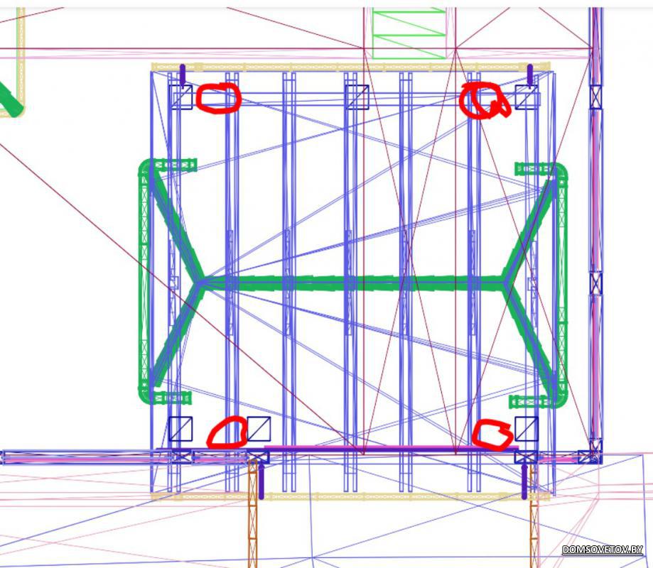

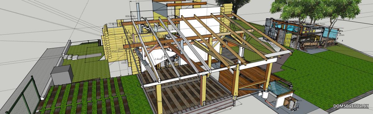

Поделитесь опытом, рассуждениями. Нужно сделать навес для 2-х авто. Пока решение 5 на 6 метров.
Вопрос:
Между колоннами пролет 6 метров можно перекрыть деревянной балкой? Или это слишком много?
На этот прогон должна опираться сторона ската. Ну чтоб понятней было, фронтоны по ширине 5 метров, а скатные части по 6 метров.
Планировал замонолитить 4 колонны стоящие на сваях
magari 18.06.2019 01:31

Сам планирую сделать навес 5*6. Балкой, наверно, можно перекрыться, но сечением большим. Плюс лес, чтобы не был сырой или подпирать балку, пока не просохнет. Или распорку сделать в противоположные балки и закрепить ее к коньку куда. 4 метра у меня на пристройке перекрыто балкой 150*150. Но совсем недолго еще. Все ИМХО.

.исходя их моего видения стропила 200*70 будет держать кровлю на ура(не забудову естессно)
у меня начинают такой же навес на 2 автто. ширина 5.5 длина 9 метров.
но стропильник уже лежит 150*50. потому надо делать подстропильный прогон.
например 200*100 и опирать его на стойки , которые будут стоять на поперечных балках 150*150.
ща "фото" найду.
sergN 18.06.2019 19:15
http://www.domsovetov.by/imagehostin...90e0ca27bb.jpg
Lama 18.06.2019 19:39
у меня чутка другое расположение.
http://www.domsovetov.by/imagehostin...91334c36e8.jpg
Четыре опоры, межосевое растояние 5 метров, но свес справа и слева еще по метру.
Хочу (подумываю) задействовать столбы забора как две колонны для навеса.
Пока не нарисовал как будет смотреться, думаю.
Есть еще вариант опереть на крайние колоны справа и слева, тогда межосевое 6,6 метра, а можно и на все 4 тогда точно все Ок будет, но внешний вид не могу уловить
