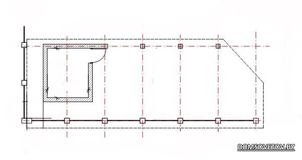

Давно вынашивал идею соорудить что-то подобное, но всё никак не доходил до воплощения. Данное сооружение должно сочетать в себе место для парковки 2-х авто, небольшой сарайчик для великов, косилки, триммера и всего того, чем забит постоянно гараж. Т.к. в доме нету подвала, а он, как оказалось нам очень нужен, то и этому "девайсу" пришлось найти место именно тут. Крыша навеса будет двускатной. Одна часть будет опираться на существующие столбы забора, а вторая частично на стену сарая и продолжение на три новых столба. Передняя часть крыши будет асимметричной (видно на плане). Это для того, что бы не создавать визуальную тесноту по отношению к дому. Кстати план в процессе строительства уже немного изменился. Сам сарайчик стоит под навесом тоже асимметрично. Пришлось отступить полтора метра от существующего забора, вместо одного положенного, т.к. боялся, что поплывёт забор в котлован.
Размеры строения примерно следующие:
Площадка для авто - 10м х 4,5м метра (от колонны до колонны).
Сарай - 3 х 3 м
Подвал - 1,5м х 3м, глубина - 2,20м.
Немаловажный фактор, что впредь под крышей навеса будет спрятан мотор привода ворот и весь "карман", куда они прячутся. Задолбало, если честно чистить зимами это место от снега.

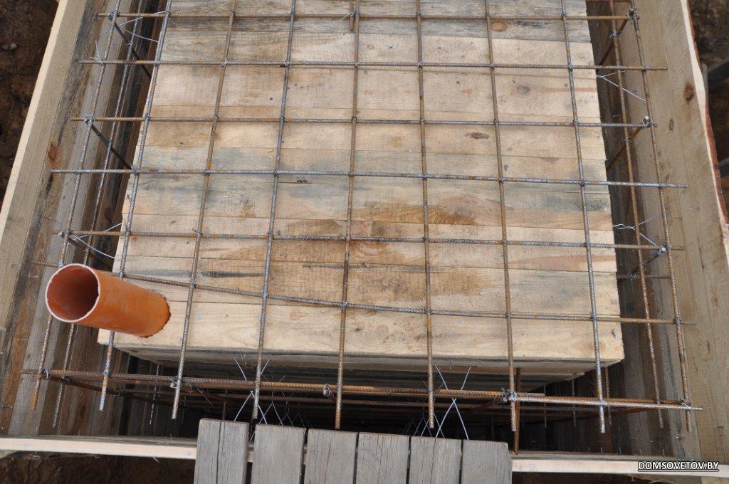

Строительство начал с заливки колонн (глубина 1,7 метра) под ростверки фундамента сарая и под будущие три опорных столба. Диаметр бура - 315 мм.

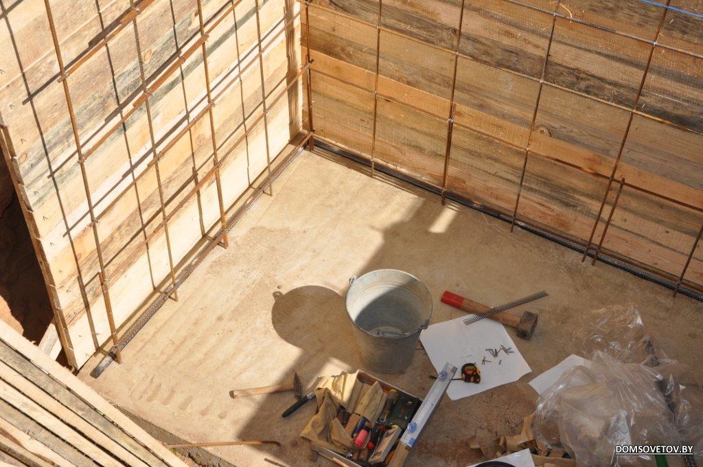

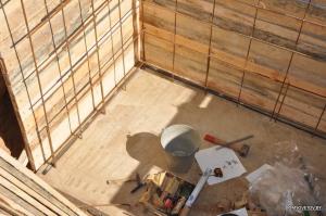

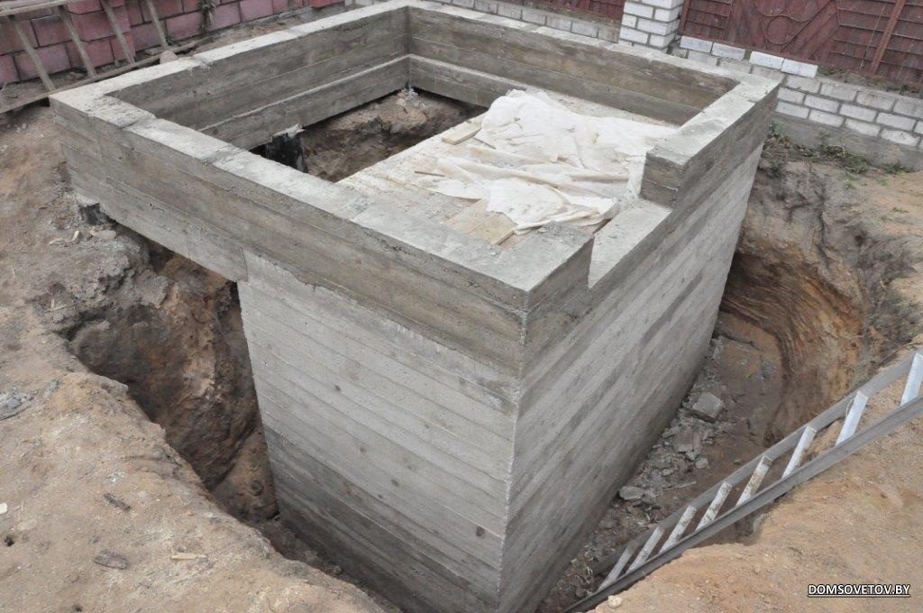

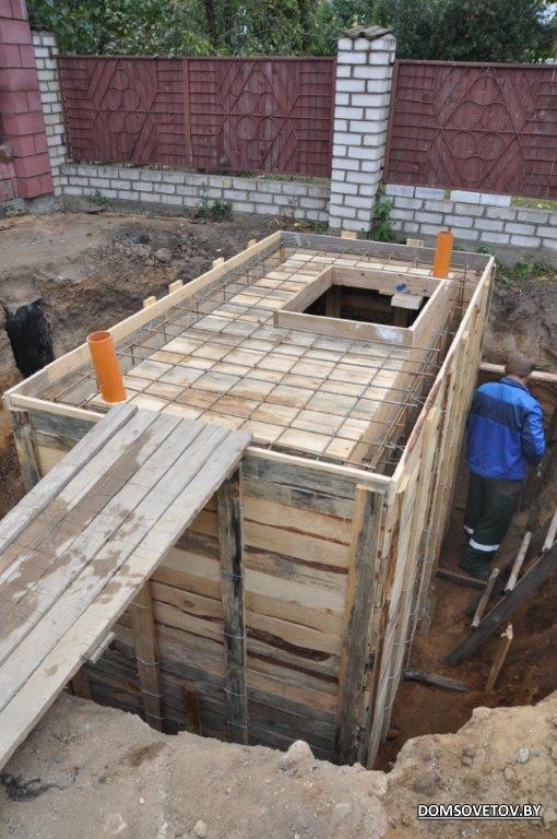

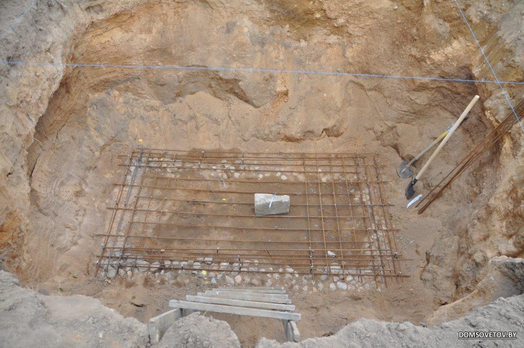

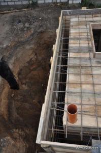

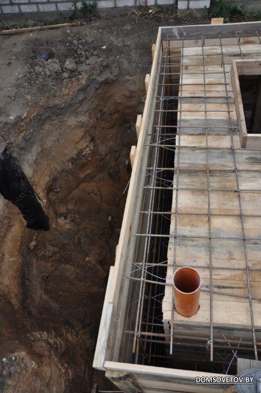

Далее копался котлован и заливалась плита под подвал. После выставлялась опалубка подвала, одновременно с плитой перекрытия, включая люк.

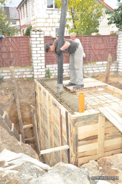

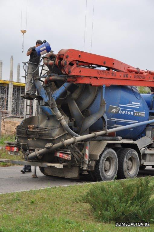

Место посадки нового строения (непосредственно сарайчика) получилось в непосредственной близости с ранее сделанным колодцем ливнёвки, примерно в 2-х метрах. Пришлось добавить в бетон гидроизоляцию Пенетрон-адмикс. Засыпали прямо в прибывший бетоновоз. Ждали 15 минут, пока перемешается.

Через несколько дней сняли опалубку, выставили новую и залили ростверки, которые являются одновременно низом стен сарая. Отметки будущей тротуарки будут на 10 см ниже верха полученного строения.

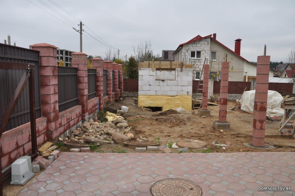

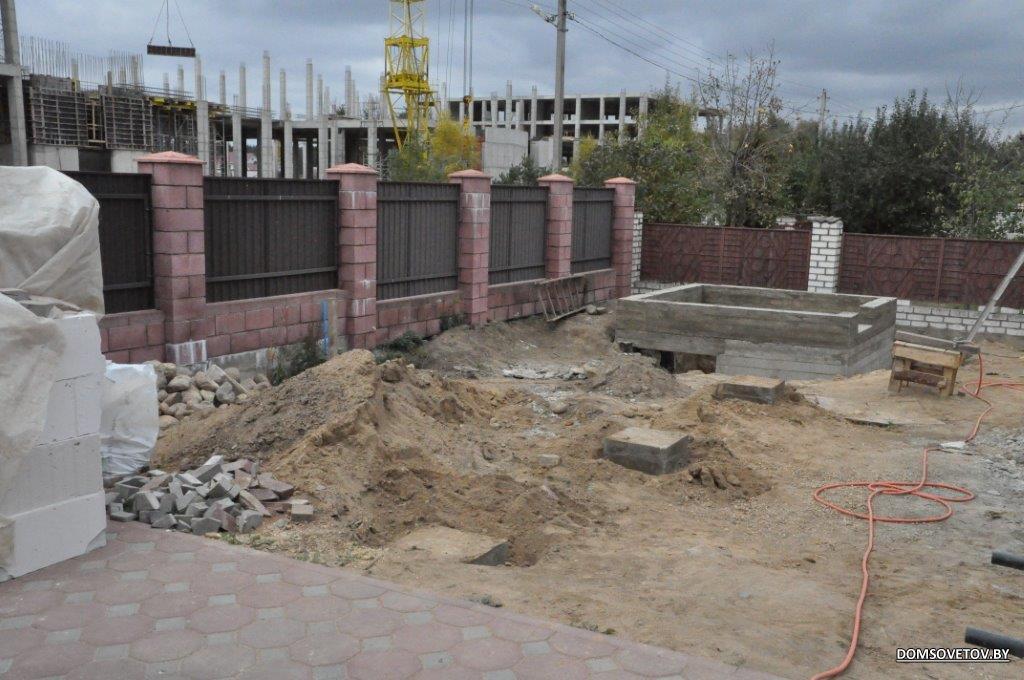

На остальные три, ранее залитые колонны были подлиты прямоугольные расширенные шапки. Непосредственно на них должны были крепиться колонны из металлических квадратных труб 10х10 см. Но за время строительства я принял решение собрать эти колонны из бессеровских блоков (как и столбы забора), но меньших размеров - 20х20х20.

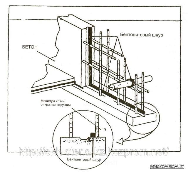

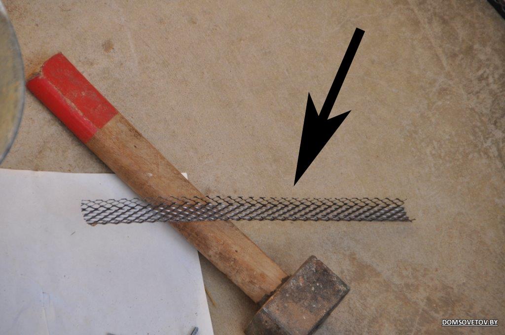

Забыл упомянуть о ленте пенебар: http://www.ettrilat.ru/content/261.html, которую я использовал в стыке нижней плиты подвала и его стен.[COLOR="Silver"]

seeker, а ради интереса, может знаете сколько в такой миксер влазит, и какой вылет стрелы у него?
vezunchik вне форума Ответить с цитированием
Старый 21.10.2013, 23:21   #5 или 160973
seeker
Аватар для seeker
Сообщений: 3,506
Репутация: 50
Сообщение от vezunchik Посмотреть сообщение
6 кубов, 18 метров.

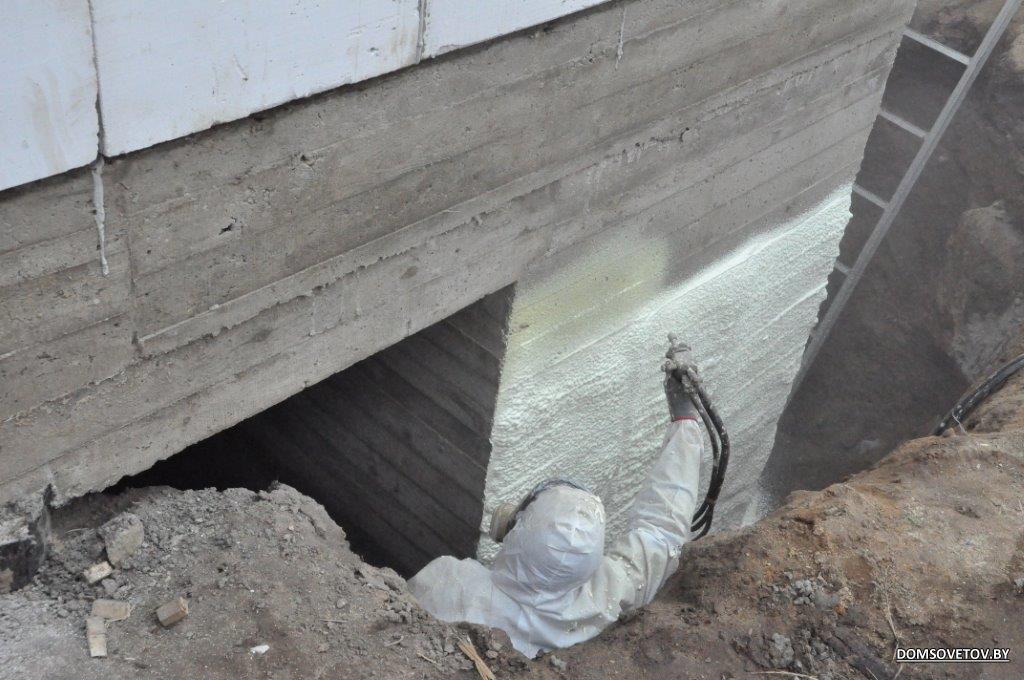

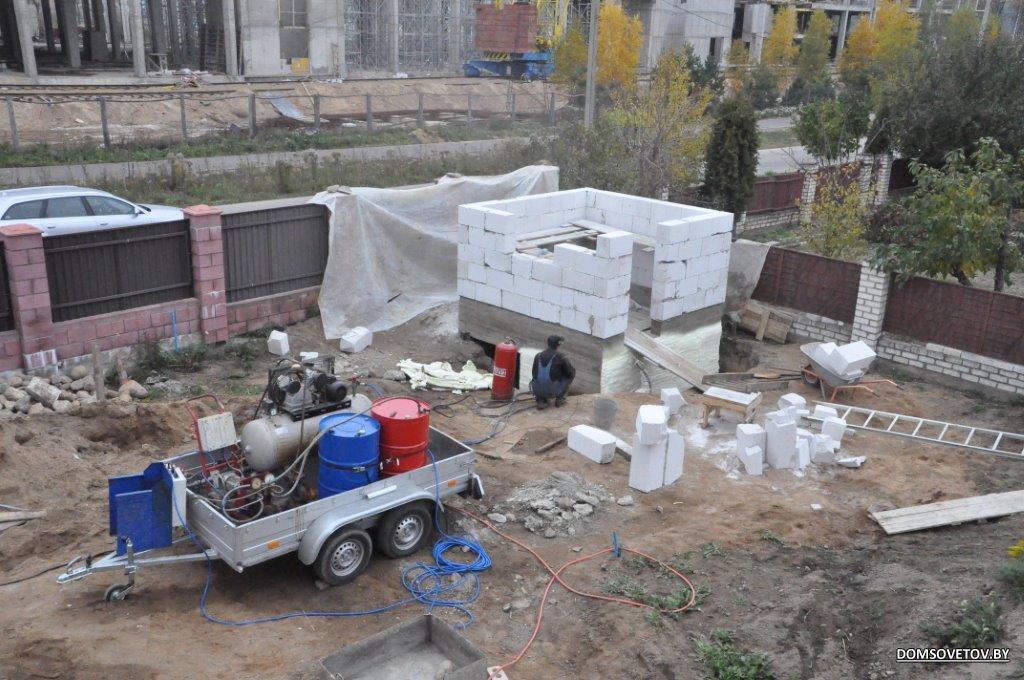

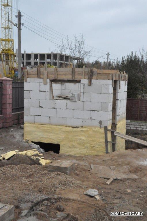

Начали кладку стен. Одновременно, после высыхания бетона подумал об утеплении подвала. Решил применить напыляемый пенополиуретан. Знаком с этим материалом очень хорошо по работе. Теплоизоляция из него является одновременно отменной гидроизоляцией. Двухкомпонентный состав, при смешивании с воздухом начинает вспениваться, попадая на поверхность. Засыхает уже через 15-20 минут. На мои 35 квадратов поверхности было затрачено 2 часа времени. Слой утеплителя 4-5 см.
---------- Сообщение добавлено в 22:21 ---------- Предыдущее было в 22:18 ----------
Параллельно был залит монолитный пояс по верху строения.

Наращены существующие столбы (забора) и практически готовы новые опоры.
Параллельно веду обратную засыпку, проливку и трамбовку пазух котлована.

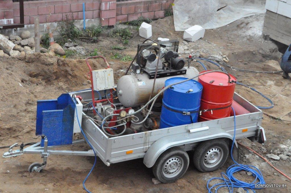

seeker, какова стоимость этого пеноплиуретана? Где можно купить? И что нужно для его нанесения (какое оборудование)?
Если честно, то я с этой темой (оборудование) знаком лишь поверхностно. Всё оборудование видно на снимках (в прицепе). Там главное - это компрессор и насос дозатор. Бочки со смесями вроде как заводские. Вроде, как комплект полных бочек (не знаю каков выход) стоит около 3500$. По теперешней погоде ребята таскают с собой ещё и газовый баллон с горелками для прогрева смеси, т.к. благоприятная температура нанесения до 15 град.
