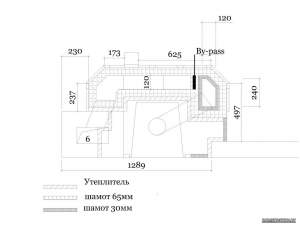

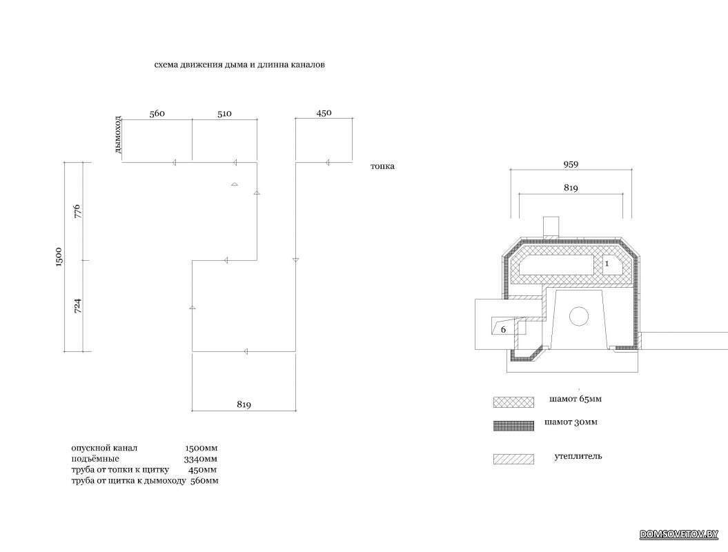

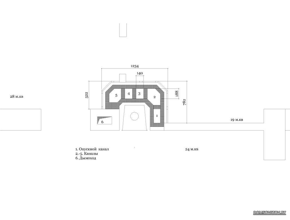

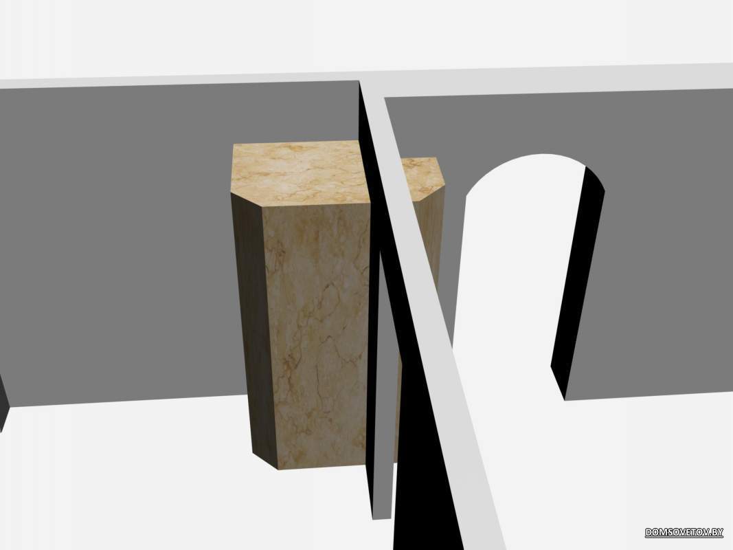

GIM 25.01.2014 22:19
Продолжим,творческий процесс.

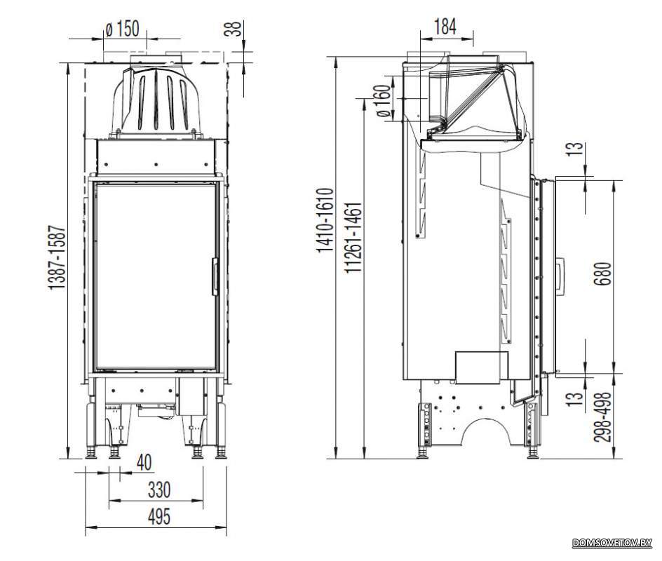

С общей конструкцией и внешним видом более менее определился.Под мой камин надо вертикальную топку.От топки зависит длина каналов дополнительного дымохода(щитка).Примерная схема всей конструкции должна выглядеть примерно так
http://www.domsovetov.by/imagehostin...3f6290fd64.jpghttp://www.domsovetov.by/imagehostin...3fc5d1a580.jpg
Зная габариты щитка можно спроектировать внутреннюю конструкцию дымооборотов и посчитать длину каналов.А от этого будет зависит подбор топки или наоборот зная топку можно рассчитать длину каналов.Принципиальной разницы не вижу.В моём случае исходил изначально от топки,так как мне требовалась вертикальная топка а выбор в этом сегменте не так велик.Остановился на такой.
http://www.domsovetov.by/imagehostin...3f7d15da7d.jpg
Для данной топки(астрофлам45х68) длинна каналов 3метра(рекомендации производителя)
Ещё необходимая информация.
ОСНОВНЫЕ ТРЕБОВАНИЯ ДЛЯ РАСЧЕТА ГИПОКАУСТА
• МИНИМУМ 0,5 М² ПЛОЩАДИ ПОВЕРХНОСТИ НА 1кВт НОМИНАЛЬНОЙ МОЩНОСТИ
• УЧИТЫВАЕТСЯ ТОЛЬКО ПОВЕРХНОСТЬ, КОТОРАЯ БУДЕТ ИЗЛУЧАТЬ ТЕПЛО, Т.Е. ОТ НИЖНЕГО
КАНТА ДВЕРЦЫ
• МОЩНОСТЬ, ПЕРЕДАВАЕМУЮ ЧЕРЕЗ СТЕКЛО, МОЖНО ВЫЧЕСТЬ
• МОЩНОСТЬ 1 М² ОКОЛО 500 W
• НАПРИМЕР:
o 75х57К С МОЩНОСТЬЮ 10кВт, ЧЕРЕЗ СТЕКЛО ПЕРЕДАЕТСЯ ОКОЛО 30%
�� 7 кВт , НЕОБХОДИМАЯ ПОВЕРХНОСТЬ 3,5 М²
МОЩНОСТЬ 3 кВт СТЕКЛО + 1,7 кВт ПОВЕРХНОСТЬ = 4,75 кВт

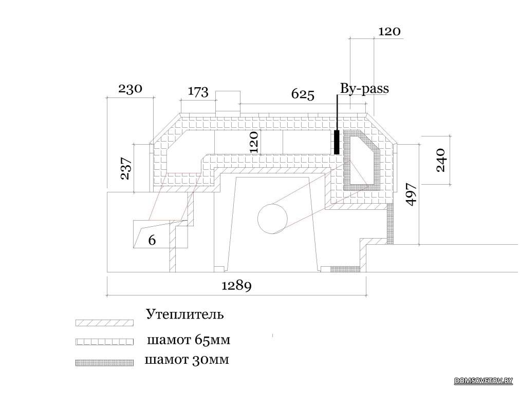

Рисуем дальше с учётом выбранной топки
http://www.domsovetov.by/imagehostin...3fb7ae42a4.jpg
При проектировании конечно же было много вопросов.Скажу честно ,без помощи форумчан систематизировать свои мысли было бы очень тяжело.

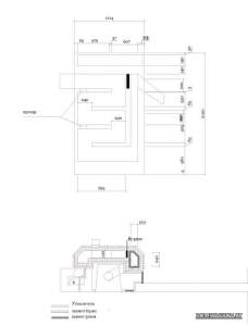

Для того чтоб нарисовать окончательный вариант(для начала работ)пришлось продумать кучу всяких мелочей.Ну в частности какие поверхности мы греем а какие нет.этому вопросу зачастую не уделяют должного внимания.Также хорошая тема распределение внутриконвекционных потоков в теплоёмкой конструкции.В моём случае хотелось максимально убрать тепло со стороны камина или минимизировать его(максимально загнать его во всякие теплоёмкие конструкции).Окончательный вариант с размерами
http://www.domsovetov.by/imagehostin...3ffb19287f.jpghttp://www.domsovetov.by/imagehostin...3ffc70526c.jpg
ЗЫ Щитки все разные.Конструкция менялась в процессе осознания как должно всё работать
ОИК-4 25.01.2014 22:27
Красиво чертишь.
GIM 25.01.2014 22:44
Сообщение от ОИК-4 (Сообщение 172704)
Красиво чертишь.
А как строю,глаз не оторвёшь:hf:
По клавишам стучать не кирпичи класть
ОИК-4 25.01.2014 22:58
Ты продолжай, интересно излагаешь.

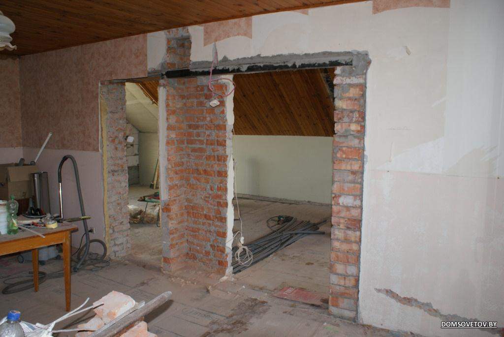

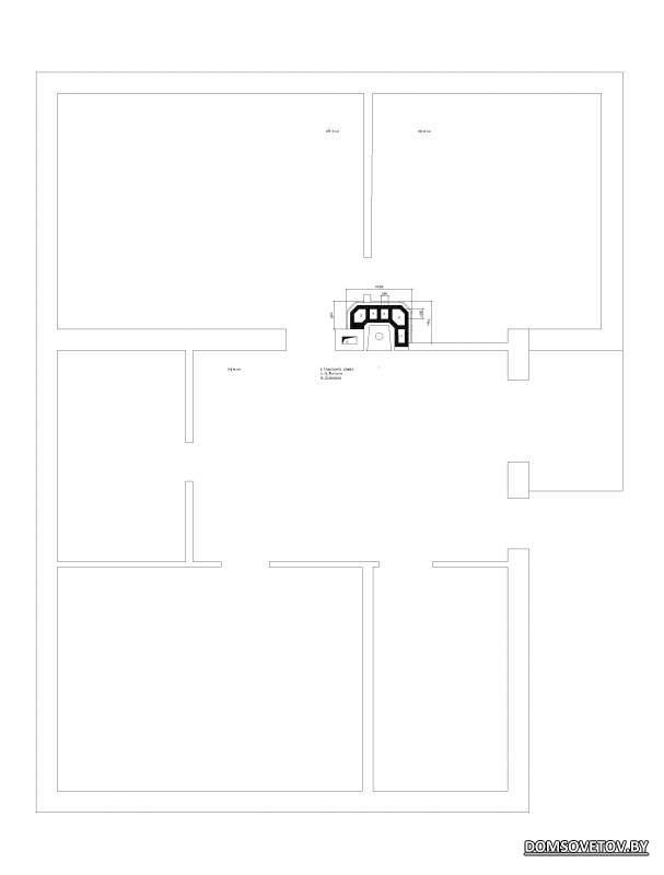

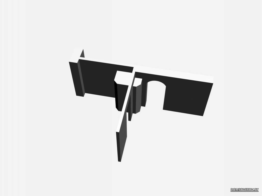

GIM 25.01.2014 23:14

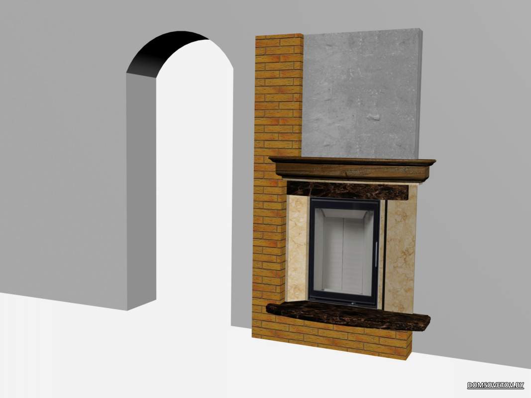

Рисуем дальше
http://www.domsovetov.by/imagehostin...408b12612f.jpg
http://www.domsovetov.by/imagehostin...408d47bbdb.jpg
http://www.domsovetov.by/imagehostin...408f229eea.jpg

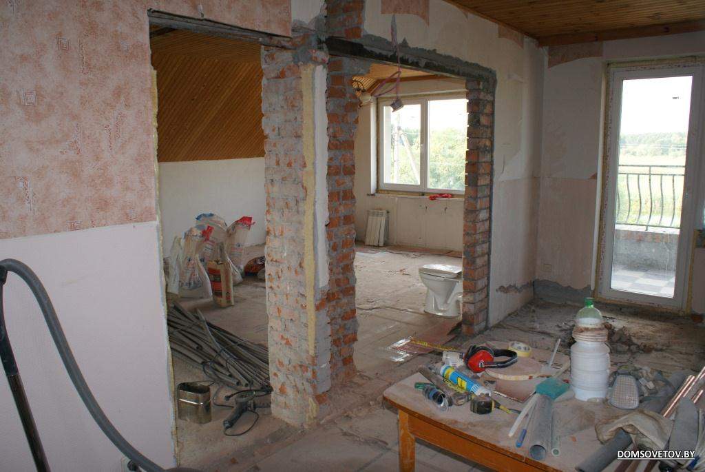

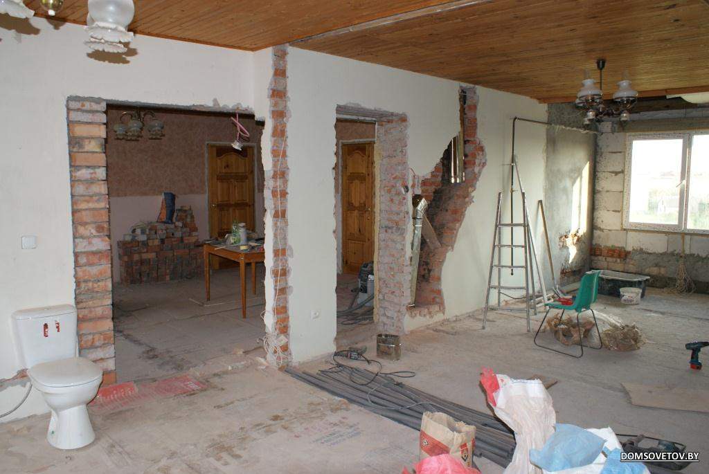

Ну и за всем этим творчеством забыли о реалиях.Место там где всё это предстоит создать
http://www.domsovetov.by/imagehostin...4095a316b5.jpghttp://www.domsovetov.by/imagehostin...40984b6337.jpghttp://www.domsovetov.by/imagehostin...409afde34b.jpg
ОИК-4 25.01.2014 23:31
От камина до конька какая высота, камин на втором этаже ведь?
