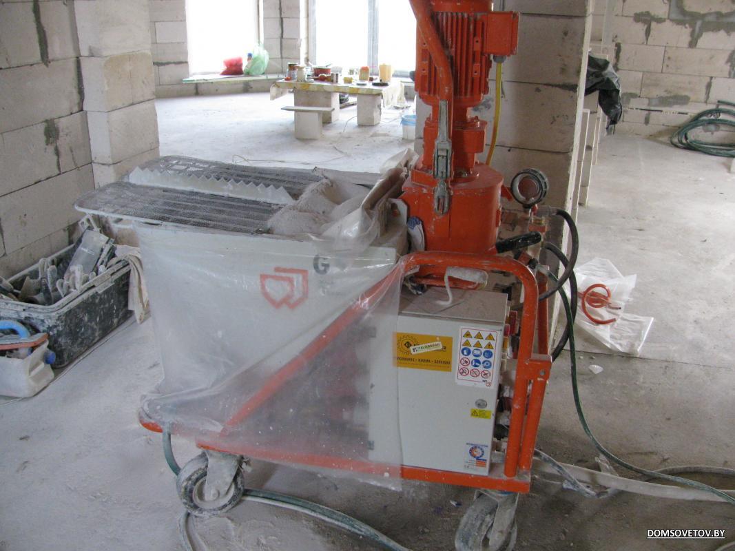

Я вот тоже решился на такую штукатурку. Уже приступили. Привезли гипсовую для машинного нанесения производства польша. По итогу выложу фотки.
Правда по срокам сместили от оговореных - задержались на предыдущем объекте. Может это у pactiona они застряли ))))

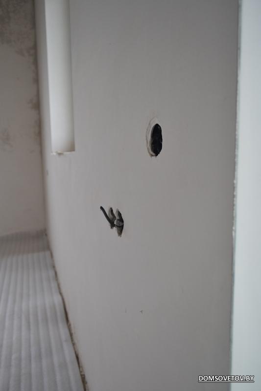

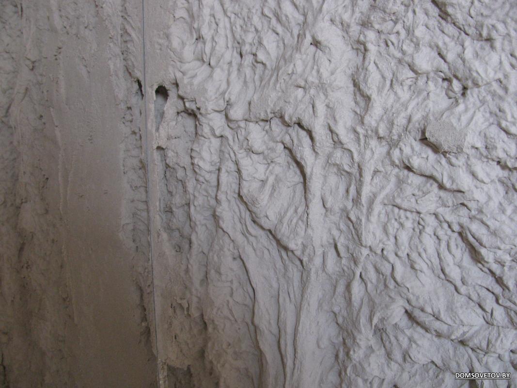

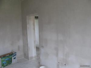

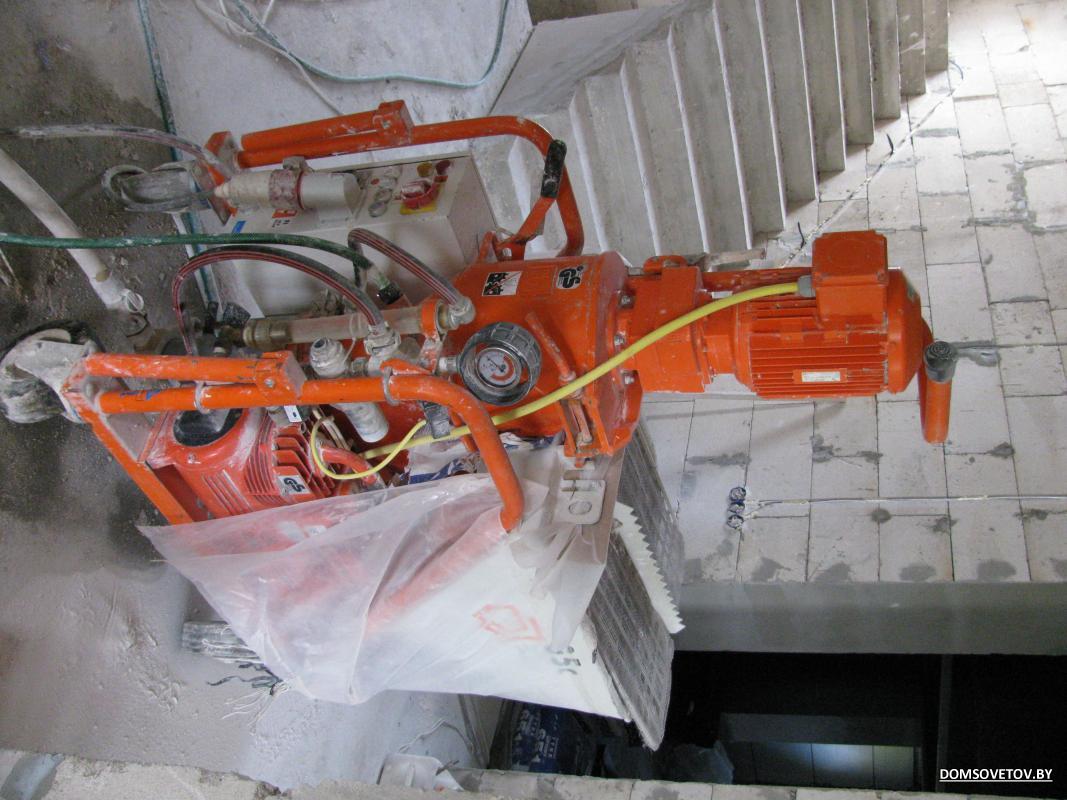

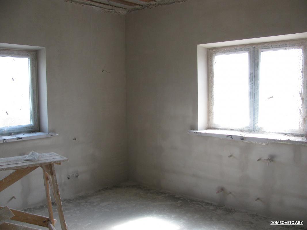

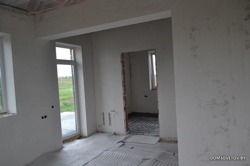

ALDI 20.06.2014 19:49

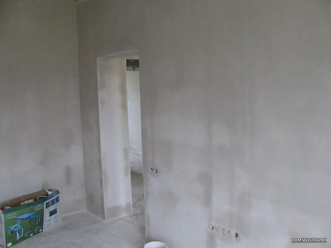

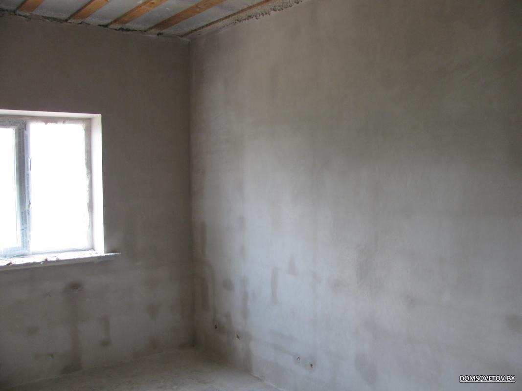

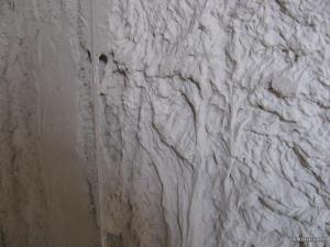

ну вот собственно фото.
штукатурка пока еще не высохла - но в целом красота ))) даже не привычно поначалу.

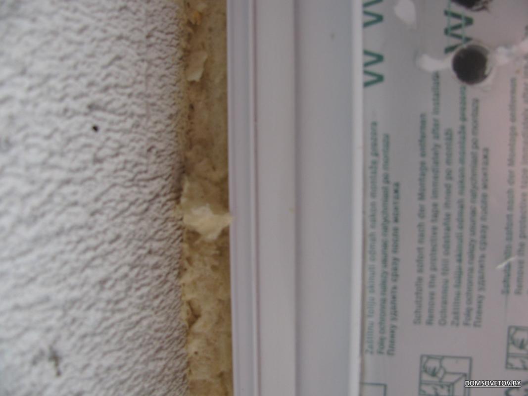

там где фото с окном - там штукатурят по специальному буржуйскому (германия) профилю с уплотнителем.
http://www.domsovetov.by/imagehostin...454e48137d.jpghttp://www.domsovetov.by/imagehostin...454a5103a8.jpghttp://www.domsovetov.by/imagehostin...45468749df.jpghttp://www.domsovetov.by/imagehostin...453d3e353d.jpghttp://www.domsovetov.by/imagehostin...453ff9df51.jpghttp://www.domsovetov.by/imagehostin...4543bbde48.jpghttp://www.domsovetov.by/imagehostin...453a08afc8.jpghttp://www.domsovetov.by/imagehostin...4537473d71.jpg

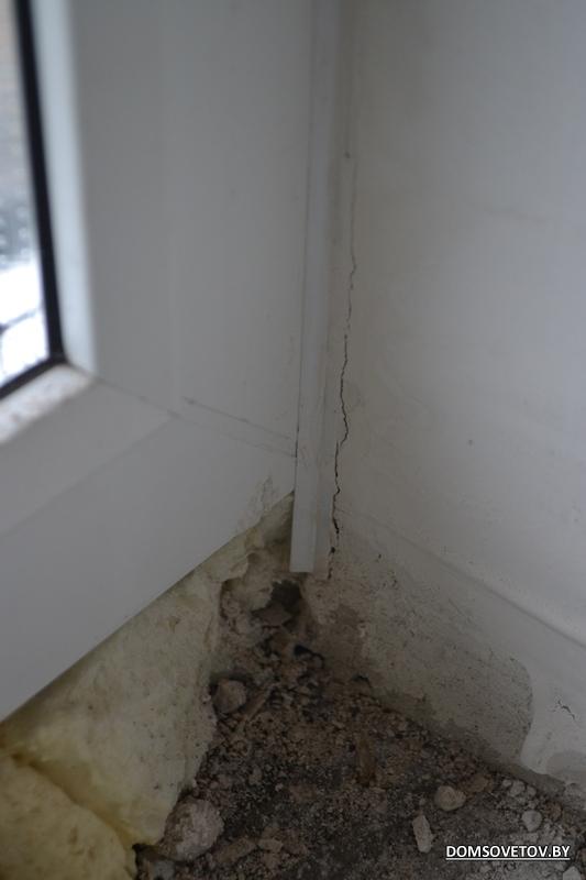

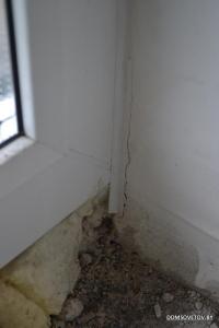

Что непонравилось: Трещины на откосах, между окном и хвалебным оконным профилем, который по их словам не в коем случае не даст трещины (защита) за него отдали дополнительно 150 зел.
Говорят что 100% виноваты оконщики, типа окна гуляют при открывании на проветривание, есть одно окно которое не открывается там тоже есть трещина. Будут устранять трещины, как ? - посмотрим.
