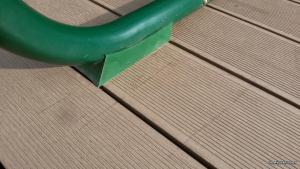

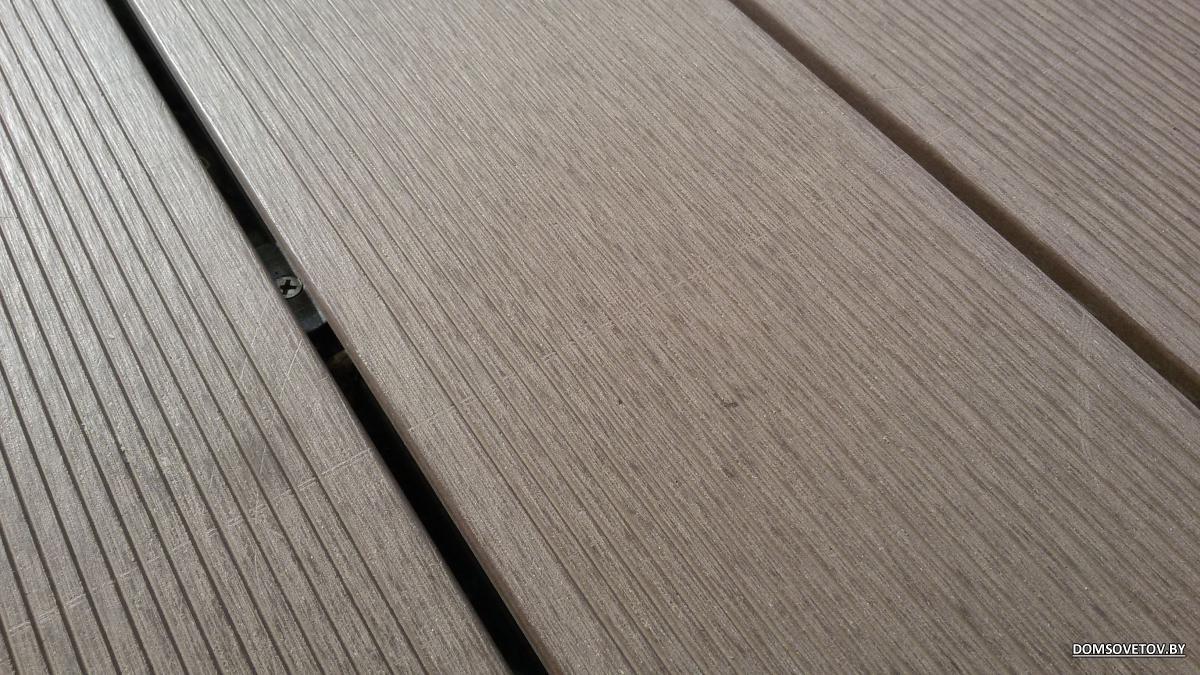

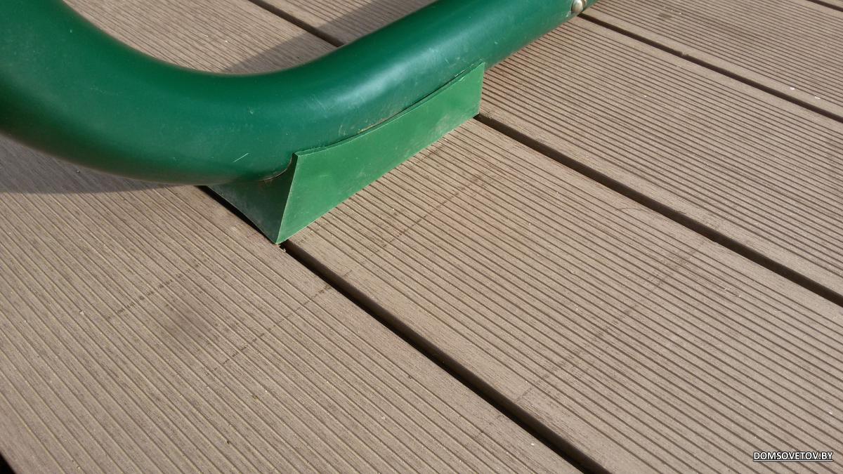

ApacheM 02.09.2018 16:57
Только сфоткал.
http://www.domsovetov.by/imagehostin...beb2b9a451.jpg
http://www.domsovetov.by/imagehostin...beb2aac9f1.jpg
Самые страшные.
На первой фото царапина по диагонали, слева снизу направо.
А самые "рабочие" после размещения на террасе садовых качелей и тягания их детьми.
Мелкие потертости от стульев практически не видны.
