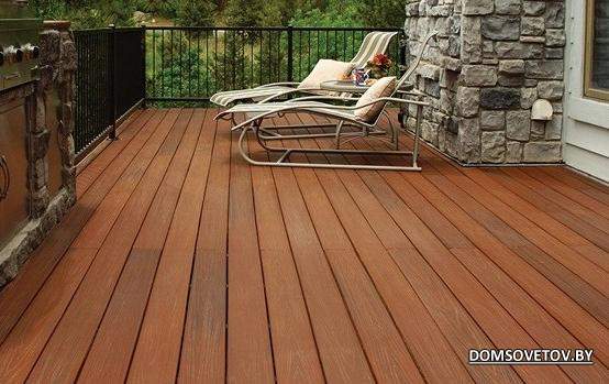

По умолчанию Применение древесно-полимерной доски (декинг)
Применение древесно-полимерной доски при создании террас, веранд.
В наше время дизайнеры для обустройства лоджий и балконов в офисах, летних площадок для ресторанов и кафе, напольных покрытий и летних террас в коттеджах всё больше используют новейшие стройматериалы, сделанные из копмозита.
Впервые террасная доска (декинг) была применена в Северной Америке. Очень скоро она приобрела большую популярность в США. В Америке декинг очень широко применяется для создания интерьера помещений и ланшафтного дизайна. Популярность декинга объясняется наличием у него целого ряда преимуществ, а также его общедоступностью.
В наше время с бурным развитием современных технологий появляется большое множество новых видов материалов для оформления интерьера помещений. Вот и классическое натуральное дерево вынужденно уступить своё место прогрессивной древесно-полимерной доске. Её производят из экологически чистых материалов: термопластичного полимера, древесной муки и специальных добавок. Работа дизайнеров по проектированию террас из древесно-полимерного композита стала намного легче. Также значительно увеличилась надёжность и долговечность декинга.
Декинг имеет ряд преимуществ:
1.) Долговечность. Не смотря на различные климатические условия доски, сделанные из ДПК могут прослужить более чем 15 лет без какого либо изменения внешнего вида и конструкции.
2.) Защищённость. Доске сделанной из древесно-полимерного композита не нанесут вред грызуны, насекомые. Доска из ДПК имеет хорошую защиту от грибка или плесени.
3.) Практичность. Специальная структура поверхности древесно-полимерной доски позволяет ей не скользить во время дождя.
4.) Надёжность. Данный вид террасного покрытия обладает высокой устойчивостью к значительным нагрузкам, без каких либо потерь в форме. Также древесно-полимерная доска способна выдержать значительные температурные колебания в любой климатической зоне.
5.) Влагоустойчивость. Декинг обладает наивысшим уровнем влагоустойчивости как от солёной, так и от пресной воды. Кроме этого данное террасное покрытие защищено от ультрафиолетового излучения.
6.) Лёгкость в уходе. Доска из ДПК очень просто чистится, моется, шлифуется, сверлится и пилится.
7.) Низкая цена. Цена декинга сделанного из полимера на много дешевле чем доски сделанные из дерева твёрдых пород.
