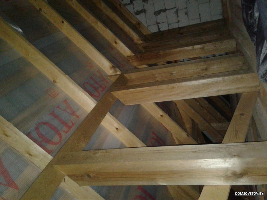

Доброго всем времени суток, скажите может буду утеплять крышу на монсарде, так вот планирую зашить доско, и сделать входы машинкой или самому вручную запихать, но самому придётся по две или четыре как удобней доски снизу набивать и дальше продолжать. Я вот думаю и у меня так как на фото предыдущего оратора ГИДРОИЗОЛЯЦИОННАЯ плёнка под крышей.
rogivil 30.11.2016 15:32
http://www.domsovetov.by/imagehostin...5decb598c6.jpghttp://www.domsovetov.by/imagehostin...ec578cd8a4.jpg
---------- Сообщение добавлено в 15:32 ---------- Предыдущее было в 15:26 ----------
Извините за две кривыйе фотки, т.е. у меня гидроизаляция т.к. не расчитывали проживать и строители положили не пароизоляцию а гидро, я вот думаю что плохо будет эковате под гидро, или насыпать вручную не трамбовать, хоть какая то будет шумоизоляция, про задув пушкой и речи не идёт она прижмёт плёнку к металлу и пар который будет проходить через вату будет скапливаться в ней.
1 Вариант уложить самому эковату, и она будет не плотно т.е. рыхлая
2. Вариант зашить доской и будет хоть немного шумки.
Забыл написать крыша металл.
sergN 30.11.2016 17:31
так.
у вас всё правильно сделано.
пирог сверху-
металл
просвет вентиляционный
гидропленка
утеплитель.
паропленка.
потолок.
это классика.
утеплитель можно листовой. резать и пихать самому. в распор.
задуть эковату можно. но вы уже написали-будет касаться металла меж досок.
или же туда ДВП набить.
сами понимаете.

если я правильно вижу-
у вас там металл потом поперечная доска=контрейка и снизу ютафол.(какой-то)
замечание. ютафол будет отводить капли , которые будут с металла капать(конденсация). значит её нельзя дырявить.
вторрое. размер гемороя зависит от того ка будем утеплять.(что именно)
вот например
Граффити # 304
желтое-вата.
голубое- холодные котухи.
летом холодное станет горячим.
однако в этом случае наклонная часть-маленькая и я бы вату просто прислонял к ютафолу. ну и хорошую пароизоляцию.
