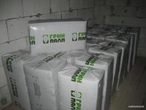

Сказано-сделано, стал искать где и почём. У нас в городе она была только в одном магазе по цене 195 000 за упаковку и то только 3 в остатке, обещали подвезти в течении месяца но дороже . На официальном сайте производителя розничная цена была 165 000, стал копать дальше и нашёл ребят готовых доставить 25 упаковок утеплителя в Лиду по 165 000 и 200 000 за дорогу (справедливости ради скажу, что нашёл и по 150 000, но не было возможности притянуть самому из другого города).

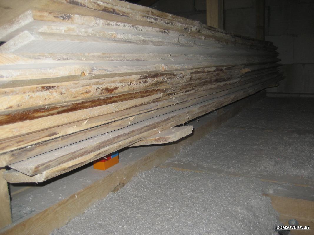

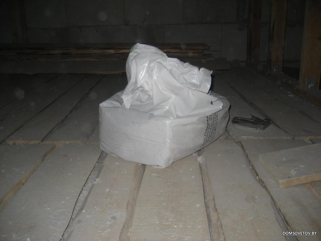

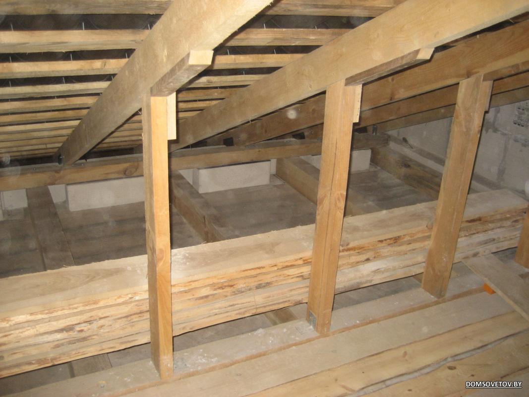

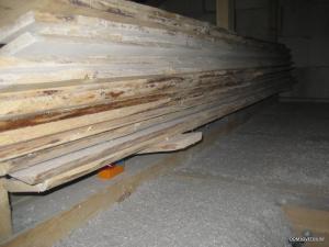

Когда подшивал потолок второго этажа предусмотрительно «пристрелил» степлером спанбонд, поэтому подготовительный этап перед засыпкой эковаты включал в себя только снятие доски с пола чердака, которую складывал стопкой (убрать в сторону было сложно из-за стоек) на предварительно прикрученные две доски под которые подложил кубики от детского конструктора чтоб повыше было(кубики случайно под руку попались, выдержали).

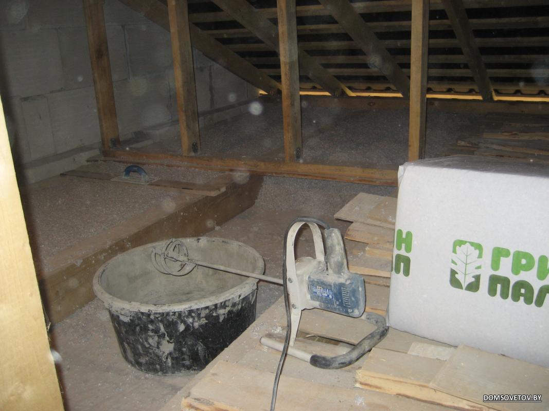

Инструмент для укладки:
1. Миксер, использовал стёртый «веньчик» (стёрлось нижнее кольцо и при замесе смесей постоянно цеплялось, а для эковаты наоборот лучше разбивало комки).
2. Ёмкость для замеса – было 2шт., так быстрее
3. «Шлёпалка» сделал из доски и старой тёрки, длинна доски – чтоб ложилась на балки.
4. Маска для защиты дыхательных путей, была 3М недорогая.

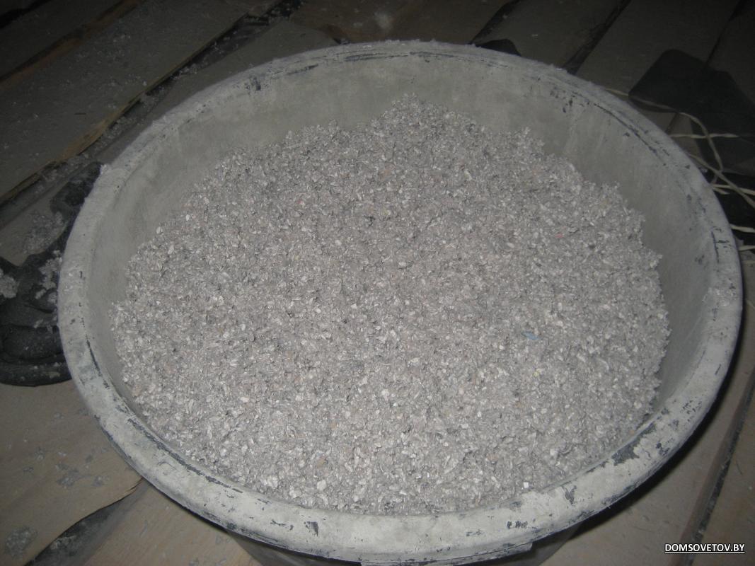

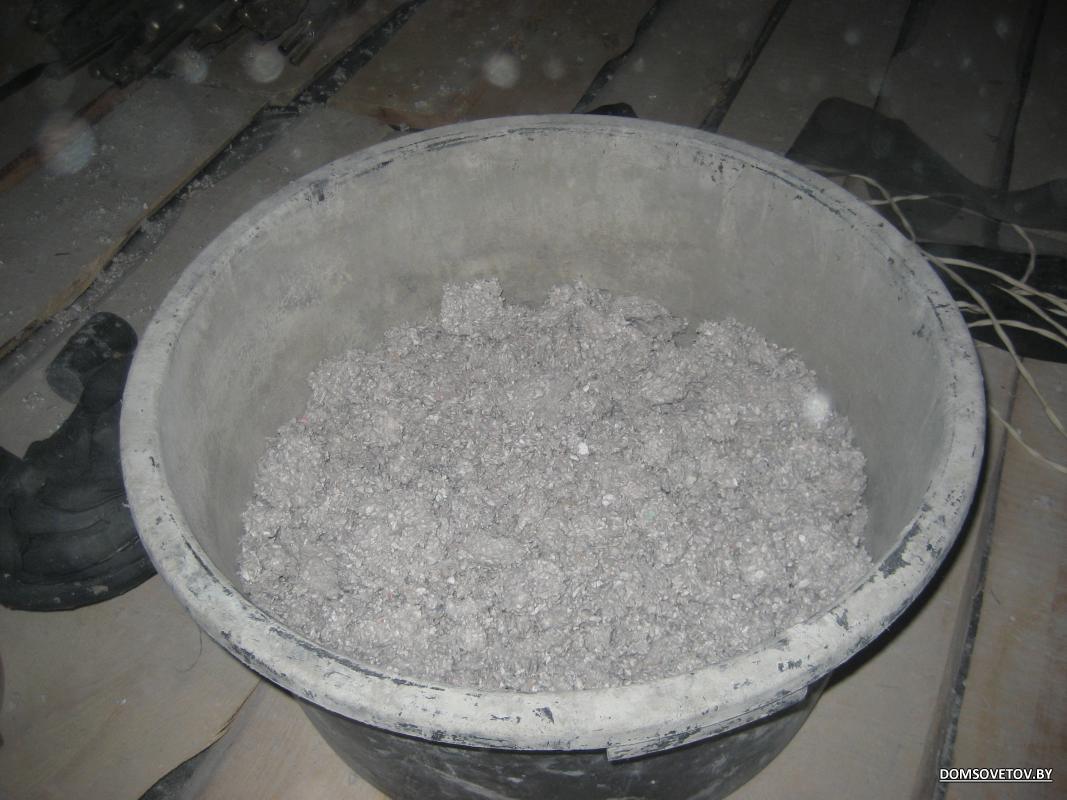

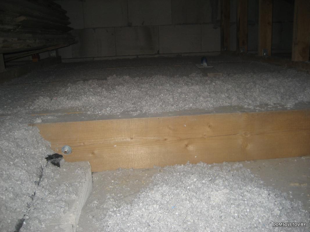

Засыпаем в «тазик» вату, примерно половину.
Взбиваем и получаем увеличение объёма примерно в два раза.

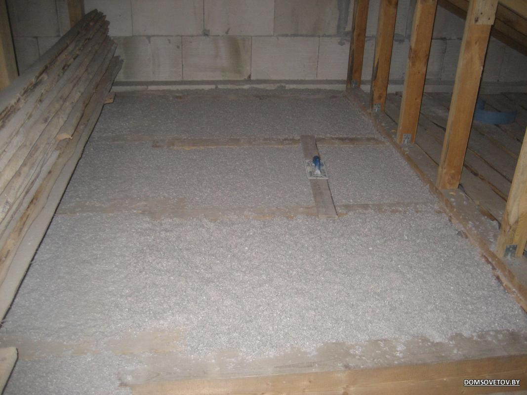

Далее засыпаем и разравниваем чтобы получилось чуть выше балок (около сантиметра).
«Шлёпалкой» слегка утрамбовываем в плоскость с балками. Я сначала попробовал трамбовать небольшой тёркой ниже балок, но вовремя остановился, посчитал объём в который уложил две упаковки ваты и понял, что если так трамбовать, то мне не хватит закупленного кол-ва и плотность укладки у меня будет больше рекомендованной производителем (30кг на 1м.куб +10-20% при ручной укладке).

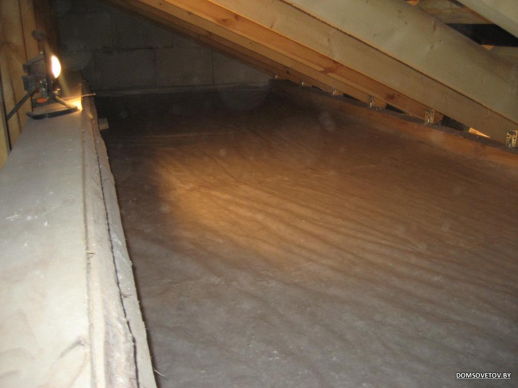

Далее закрыл всё спанбондом и «пришурупил» обратно доски.

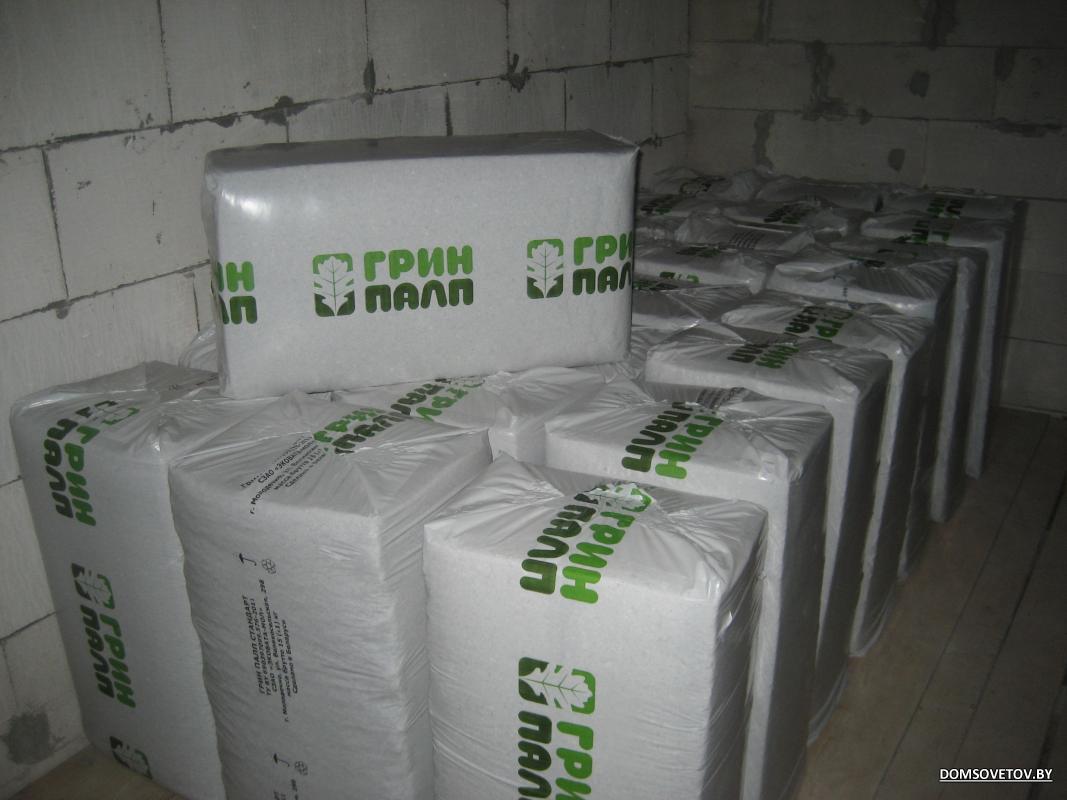

Расчётный объём утепления был равен 10 кубам, при 30кг на куб получается 20 упаковок по 15 кг. + 10-20% при ручной укладке получаем максимум 24 упаковки, я взял 25, на фото весь остаток .

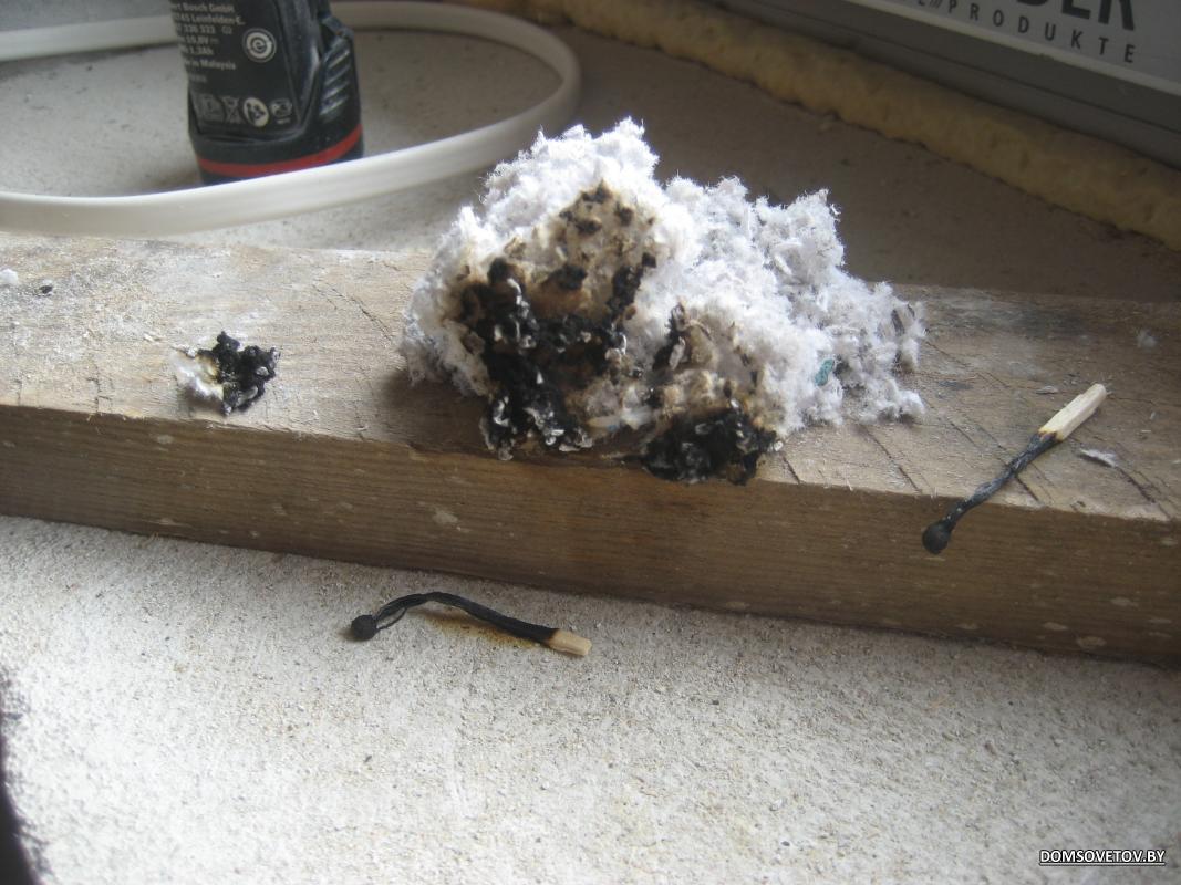

Естественно попробовал жечь…… ведь бумага, она-ж гореть должна!
Не горит!!! Только тлеет, спичку убрал-тухнет.

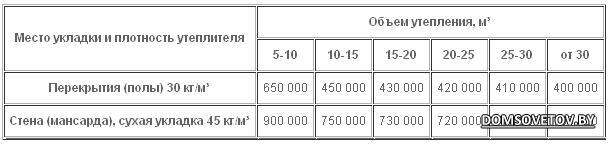

У нас в городе нет, хотя чел который мне её привёз сказал, что и задуть можно, но я не уточнял во сколько мне это станет. Вот таблица с оф. сайта, несовсем понятно куда-бы мои 10 кубов вошли, в первый столбик или во второй.
Там ещё такая приписка была: "Для объемов утепления, не указанных в таблице , цены оговариваются индивидуально. Минимальная стоимость выезда без учета стоимости утеплителя — 2 000 000 рублей."

мне как-то давно Jambo-Bale на вашдоме прикидывал стоимость. Не помню цифр, но выходило с укладкой даже чуть дешевле чем минватой.
Интересно на сколько отличается ручная укладка от автомотизированной ?
При моих 74м3 утепления как-то стремно даже думать о ручной укладке ((

По их утверждению механически в горизонт 1куб-2 упаковки (30кг) у меня получилось +25% тоесть мне 1 куб стоил 412 500 + 20 000 доставка.
