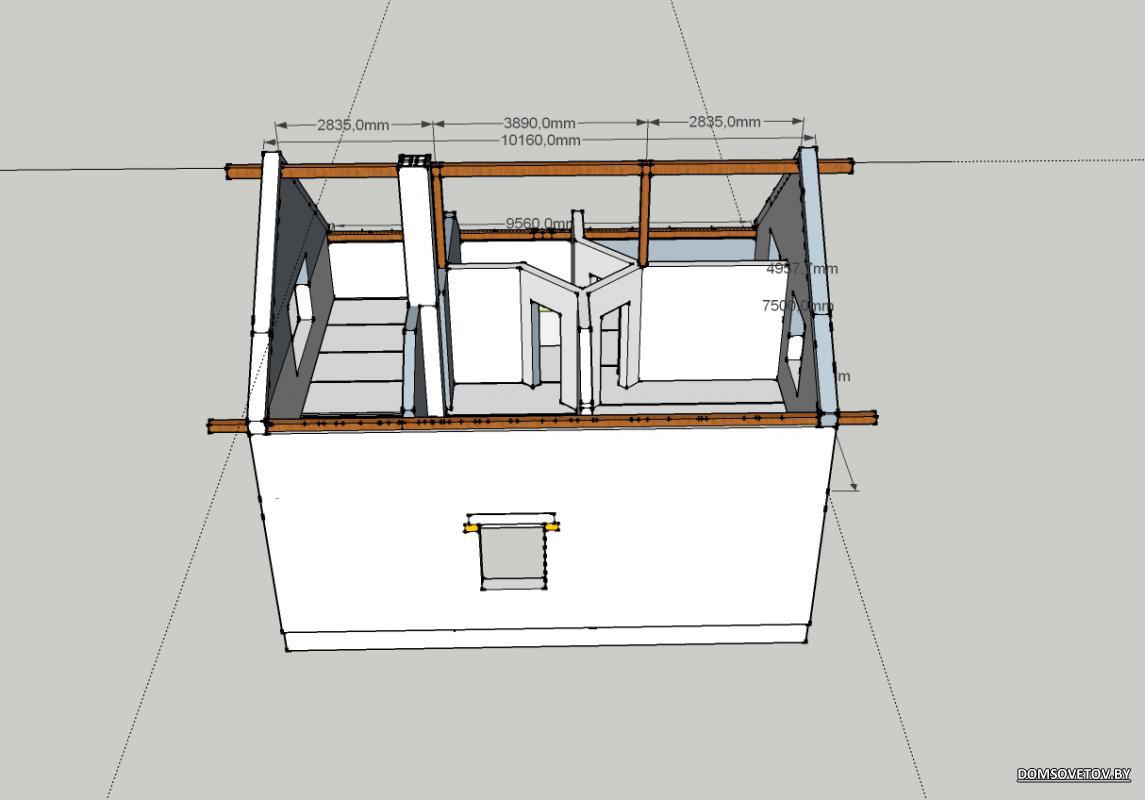

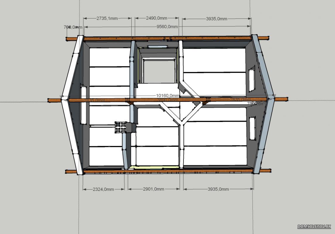

Здравствуйте, оцените такой вариант (ниже файлы). Если прогон сделать из сплоченных стропильных досок, которые у меня есть, чтобы получился 200х150мм хватит ли его сечения? А сечение опрор (которые будут упираться в плиты перекрытия) 150х150? Или я не в ту сторону думаю? Поправьте пожалуйста

@Diplomat, я с телефона сейчас, так что точно не скажу. Стойки, точно подойдут, а вот по полёту в 4 метра по середине нужно в програмке считануть, есть сомнения. Немного не понятно, можно ли ещё одну стойку поставить, что бы разбить этот пролет ещё на 2 меньших, тогда и считать ничего не нужно было бы. Поставить стойку на угол фое, таким же образом как одна уже там начерчена..
Сейчас подумал, нужно и 3х метровые пролеты прикинуть на ваше сечение, собрав нагрузку на кровлю, на всякий случай.

В местах опор стоек нужно будет залить распределительные подушки, на глаз длиной хотя бы по 700 мм, в углах на пересечениях перегородок сами прикиньте, чтобы точечную нагрузку от стойки распределить, толщиной 150 мм где-то. Это все на глаз без расчётов, как бы я делал. Можно было бы ограничиться лежнем, но у вас там прерывание, да и дерево по разному себя ведёт. Не знаю когда время появится за комп сесть, так что рассчет х.з. когда.
Юра Добриденев 24.10.2016 16:47
@Diplomat, при сечении 200х150, при пролетах балки 2,8м+1,6м+2,2м+2,8м и нагрузке 300кг/м кофициент использования 0,67 по поперечной силе. Это нормально.
Если пролета оставить только 3, т.е. средний 3,8м, то сечения не хватает.
