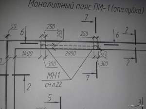

polyzadumchivy 13.01.2014 21:55

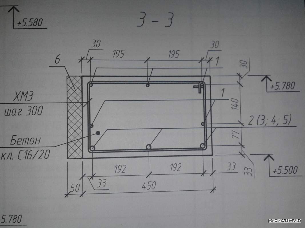

Нарисовали мне тут армапояса. Два под плиты, один под мауэрлат.
Смущает, не избыточно ли.
http://www.domsovetov.by/imagehostin...426fec4253.jpg
Нижний ряд арматуры - 16, средний и верхний - 10.
Кроме того не совсем уверен в проходе армапояса над оконным проемом.

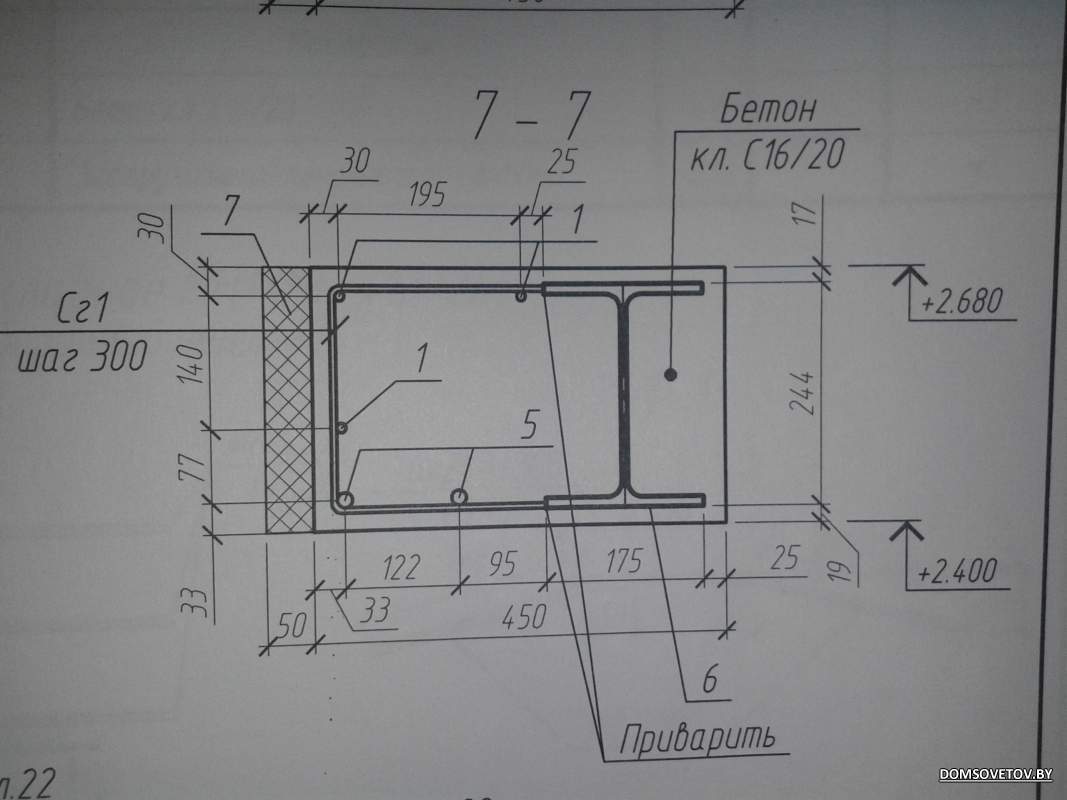

Сам проем.
http://www.domsovetov.by/imagehostin...42773b911b.jpg
Армирование проема
http://www.domsovetov.by/imagehostin...4279967432.jpg
Смущает некоторая, так скажем, асимметрия. Может нужно два двутавра.. или посередине его разместить.

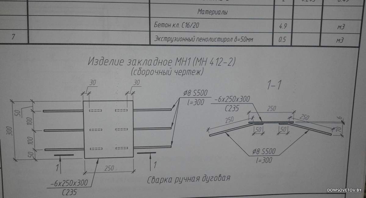

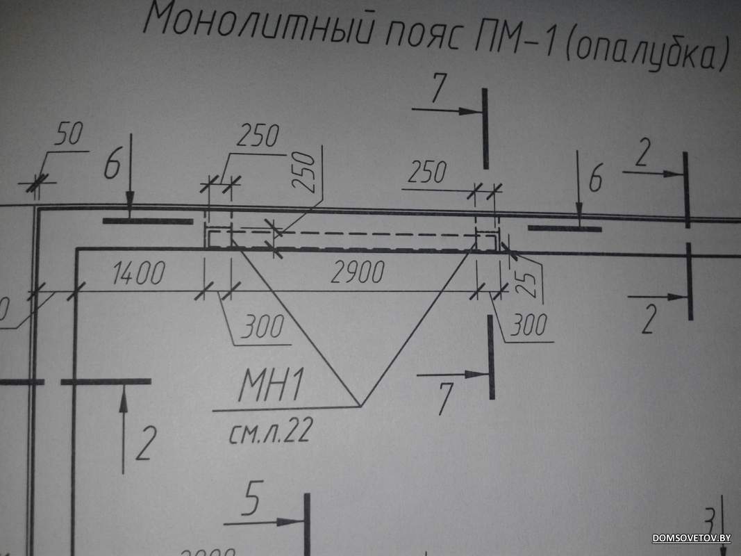

Еще вопрос по площадке под двутавры (на плане обозначено МН1).
Она предлагается такая
Зачем нужны эти развесистые усы? Может без них обойтись, а площадки побольше сделать. И если шестерки металла не найду, можно ли положить две тройки и прихватить сваркой по периметру?
http://www.domsovetov.by/imagehostin...4292c5aff8.jpg
Pavel_GGS 13.01.2014 22:23
покажите все листы проекта по конструктиву, иначе мой мозг отказывается воспринимать мягко говоря всю эту логику
polyzadumchivy 13.01.2014 22:58
Pavel_GGS, положил в альбом http://www.domsovetov.by/album.php?albumid=455, здесь плохо видно получается
Pavel_GGS 13.01.2014 23:12
1. у вас увеличенное армирование в районе образования перемычек. много или мало это уже другой вопрос, но то что там они больше чем в обычном сечении это правильно.
2. промежуточные стержни по высоте не нужны.
3. С закладной полный капец. смысл ее если она не втоплена в опорную подушку под балкой ?
4. да и наличие двутавра по ГОСТУ а не СТО АСЧМ сомнительно, ибо конструктор бы по ГОСТУ не заложил. хрен его достанешь. да и вообще при пролете 3 метра и той высоте в 300мм можно запроектироватть неразрезную перемычку с моментами на опорах в которой вполне хватит и ж/б сечения.
Вик 13.01.2014 23:56
Могу предположить что двутавр это защита от дурака.... Ну там если бетон с миксера м300 без документов и арматуру по знакомству кусками...
polyzadumchivy 14.01.2014 11:28
а 16 арматура тоже от дурака? я без иронии спрашиваю, просто не знаю что делать - все по проекту или все-таки уменьшить диаметр. Это все же армапояс, а не подушка под фундамент.
Вик 14.01.2014 12:16
На перемычках 16 вполне, на армапоясе чэстно не знаю, как правило меньше ставят...
alonecat 14.01.2014 16:02
Я в свой армопояс (25*25) закладывал 4*d10. Если его считать также как фундаментную ленту (т.е. 0,1 - 0,2% армирования), то у меня хватает с запасом, если как балку, то непонятно какой расчетной длинны...

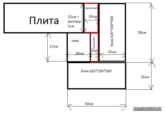

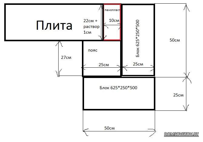

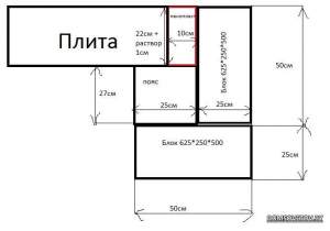

Доброго дня.
Вопросы следующего характера.
Какой вариант предпочтительней?http://www.domsovetov.by/imagehostin...ca2828b24e.jpghttp://www.domsovetov.by/imagehostin...ca2840de5f.jpg
И как лучше заармировать?
Peligrin 27.04.2014 11:13
По утеплению - предпочтительнее второй вариант, тк меньше риск получить полоску с инеем вдоль потолка, по армопоясу.
Nick_Shl 27.04.2014 11:17
rutahunter, я бы состороны плит положил 5 см пенопласт к внешней стене, а не 10. Образовавшуюся щель 5 см я бы залил бетоном кинув пару прутков арматуры D8 - т.е. "опоясал" бы все плиты монолитным армированным поясом.
AndreyZvorygin 27.04.2014 13:37
Сообщение от rutahunter (Сообщение 185865)
Доброго дня.
А что за плиты?
Я бы сделал проще - положил бы один лист пенопласта 5 см. Как раз на зачеканивание плит еще место останется.

rutahunter 28.04.2014 22:03
Сообщение от AndreyZvorygin (Сообщение 185883)
А что за плиты?
Спасибо, так и сделаю. Тем более как раз пенопласт 1м на 0,5м есть. Плиты обычные ПТМ. 5.1м и 6.8м.
Остался вопрос какого армирования будет достаточно?
AndreyZvorygin 28.04.2014 22:18
Сообщение от rutahunter (Сообщение 186046)
4 прута d12 - я думаю, что за глаза...

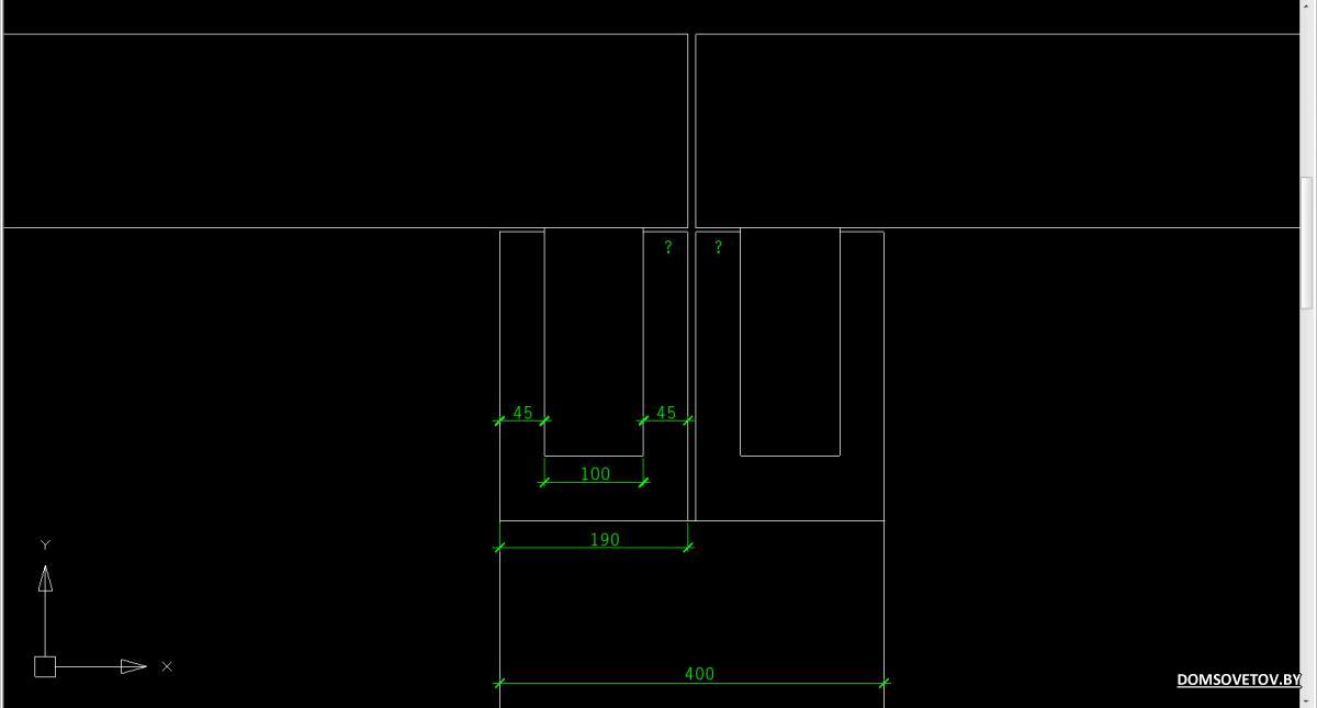

kot-17 25.06.2014 14:53
Добрый день! На этапе закупки материалов пытаюсь разобраться как правильно лить монолитный пояс между первым и мансардным этажом.
Фундамент свайно-ростверковый, стены (все и внешние и внутренние несущие) - новолукомльский керамзитобетон толщиной 400мм.
1. Планирую под перекрытия использовать лотковые П-образные блоки. Для стен толщиной 400 они предлагают блоки толщиной 190 в два ряда. Если бы была просто лента монолитная. то опирание плиты на полстены (20 см) было бы выше крыши. Со слов Pavel_GGS в этих П-образных блоках "полезными" для опирания остаются только 10 см (рис.1). Достаточно ли будет этих 10 см или не критично опирание плиты на внутренние 4,5 см (на рис. обозначил "?") - там, как я понимаю, скол блока маловероятен.
http://www.domsovetov.by/imagehostin...aa7aa2d367.jpg
2. Какое армирование делать в лотке шириной 10 см? Один прут снизу и один сверху?
3. Этот пояс заливается по всем стенам? В смысле наружным и несущим. В частности интересует, надо ли лить пояс над гаражом, если над ним ничего не будет? Ниже привожу контур стен (над въездом в гараж разрыва стены нет и поперечная стена в гараже не несущая, лень править)
http://www.domsovetov.by/imagehostin...aa81b19d72.jpg http://www.domsovetov.by/imagehostin...aa7f462eb2.jpg
Nick_Shl 25.06.2014 15:33
kot-17, а нельзя ли купить блоки 10 см? Тогда выкладываете ряд снаружи, ряд внутри и получить 20 см для армопояса?
kot-17 25.06.2014 16:31

Nick_Shl, конкретно с 10-сантиметровыми блоками будут "те же яйца только сбоку". Постарался отобразить на рисунке - опираться плита будет на те же 10 см. Если использовать 6 см перегородку, опора увеличивается до 14 см.
http://www.domsovetov.by/imagehostin...ac0d9af8a4.jpg
Но сразу отметать идею ставить П-образные лотки не хочется - они вроде как конкретно для этого и приспособлены.

Да, вот только.... на море были? Волна прошла, наступаем на песок, давим и вода начинает "высыхать". Давление не идет строго вниз - оно распределяется поясом. Для этого он и сделан.
Сообщение от kot-17 (Сообщение 191825)
Если использовать такую перегородку, то снаружи в пояс положите 5 см пенополистирол - будет теплее.
Лотковые блоки... большого смысла их использовать нет, тем более такие. Хотя можно выломать внутренние перегородки и с внешней стороны закинуть пенополистирол.
alonecat 25.06.2014 20:23
Из керамзитобетона сам лотковый блок особо не сделаешь... А стоят они в 3 раза дороже обычных. Я лотковые пилил из ГС только тогда снизу не мог тонкие блоки приклеить.
kot-17 25.06.2014 21:14

Я так понимаю, Вы имеете в виду сделать так? Только я ЭППС наружу положил, а не в опалубку внешним слоем
http://www.domsovetov.by/imagehostin...b02cdcbff6.jpg

Nick_Shl 25.06.2014 21:25
Сообщение от kot-17 (Сообщение 191839)
Примерно так. Внутреннюю несущую КББ можно не выкладывать, а сделать опалубку из доски - ей утепление не нужно :)
А почему ЭППС снаружи? Мне кажется внутри лучше, т.к. снаружи будет однородная стена из КББ - никаких проблем с отделкой не будет. Да и пенополистирол внутри защищен от ультрафиолета на время стройки(пока дом без внешней отделки).
