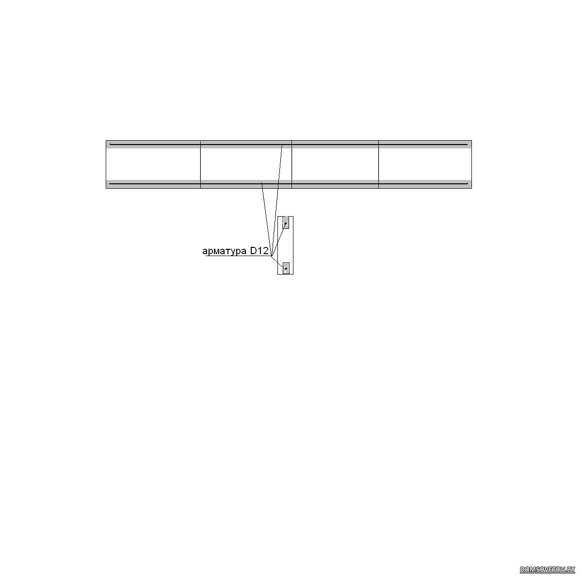

Андрей.80, я рисовать не умею красиво... Вечерком попробую хоть словами обрисовать...
polyzadumchivy 07.05.2013 15:18
Андрей.80, я прорисовал в теме про приямок
http://www.domsovetov.by/showthread....E8%FF%EC%EE%EA

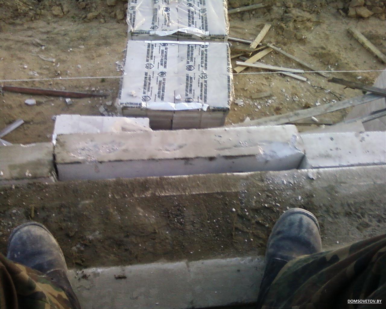

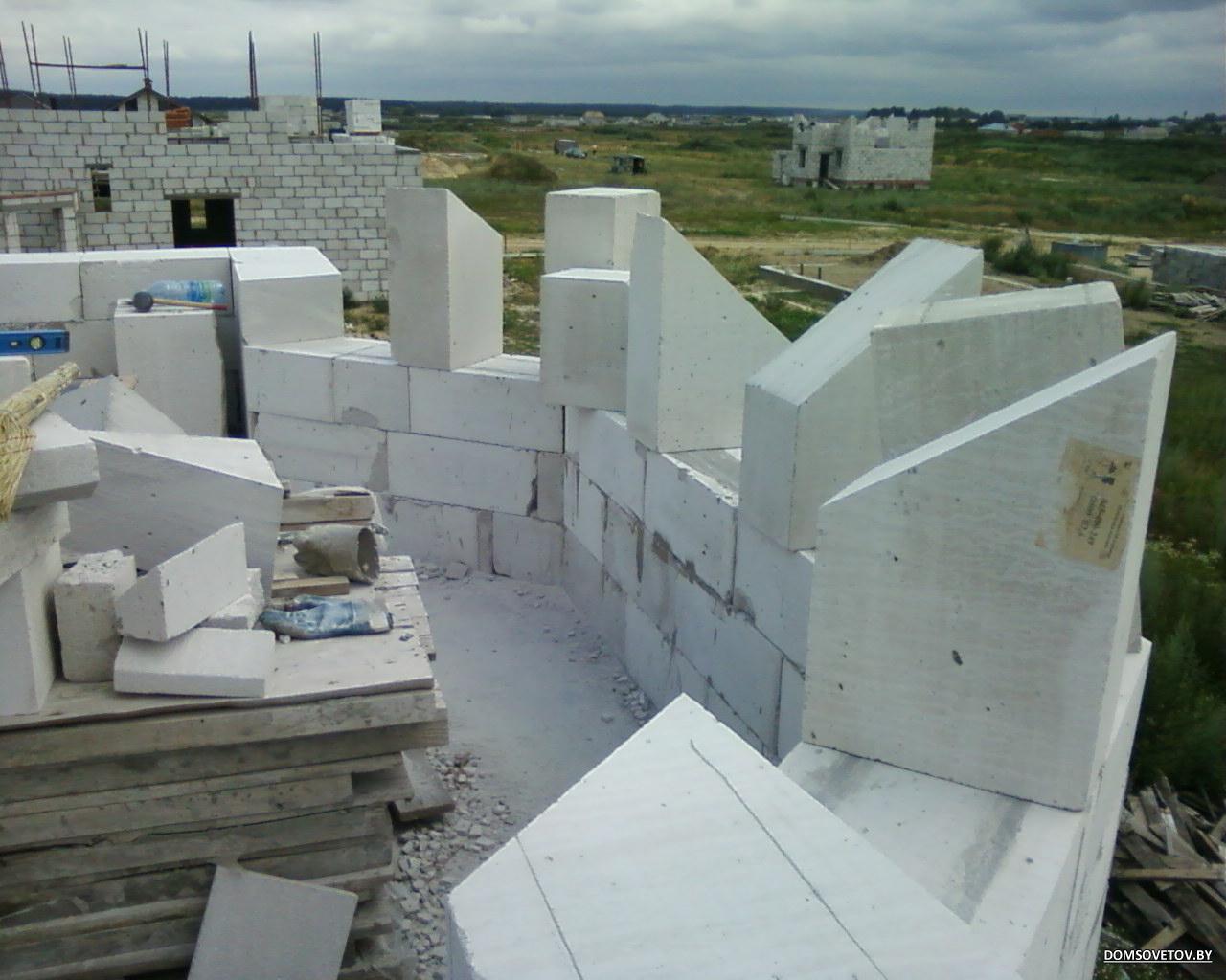

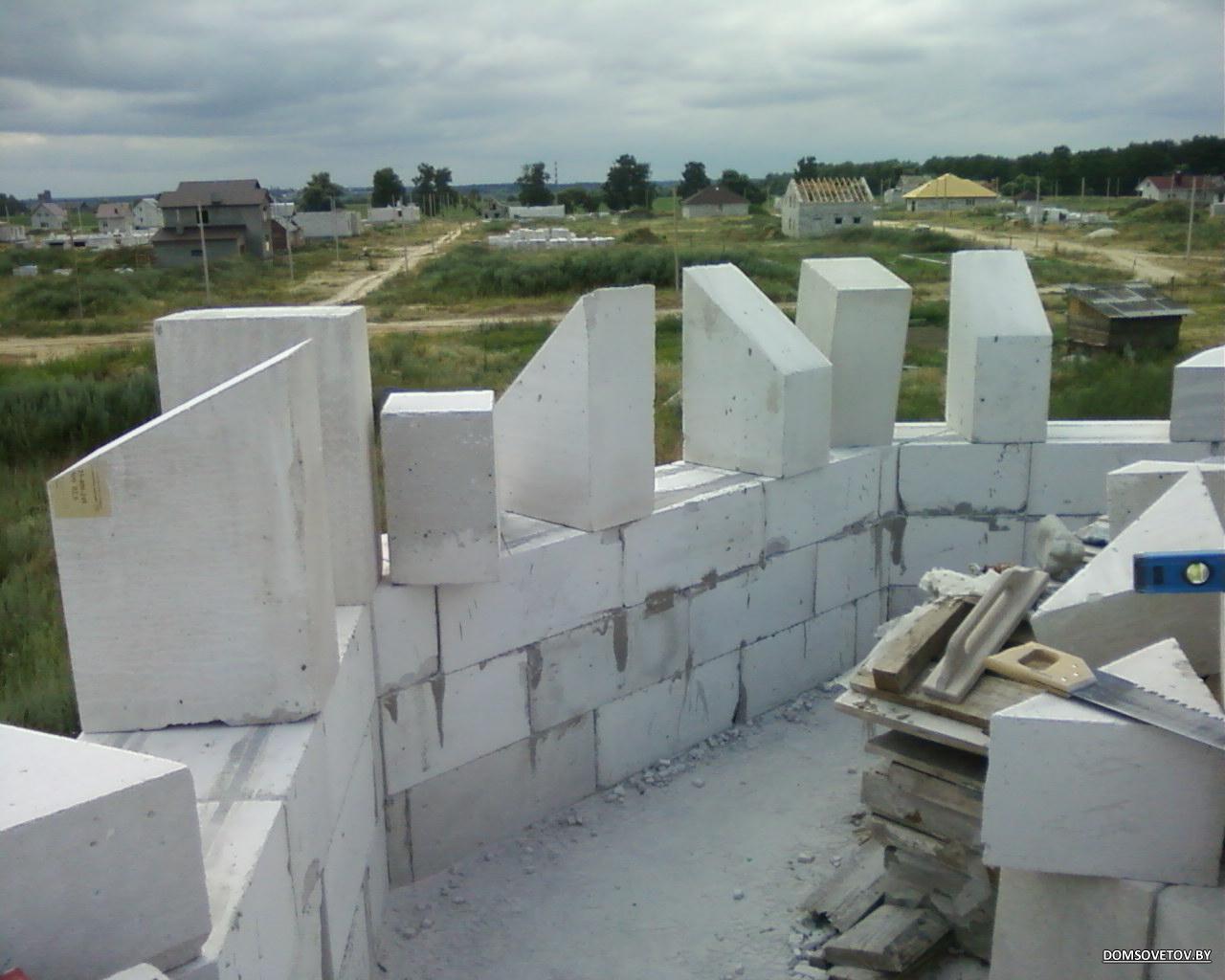

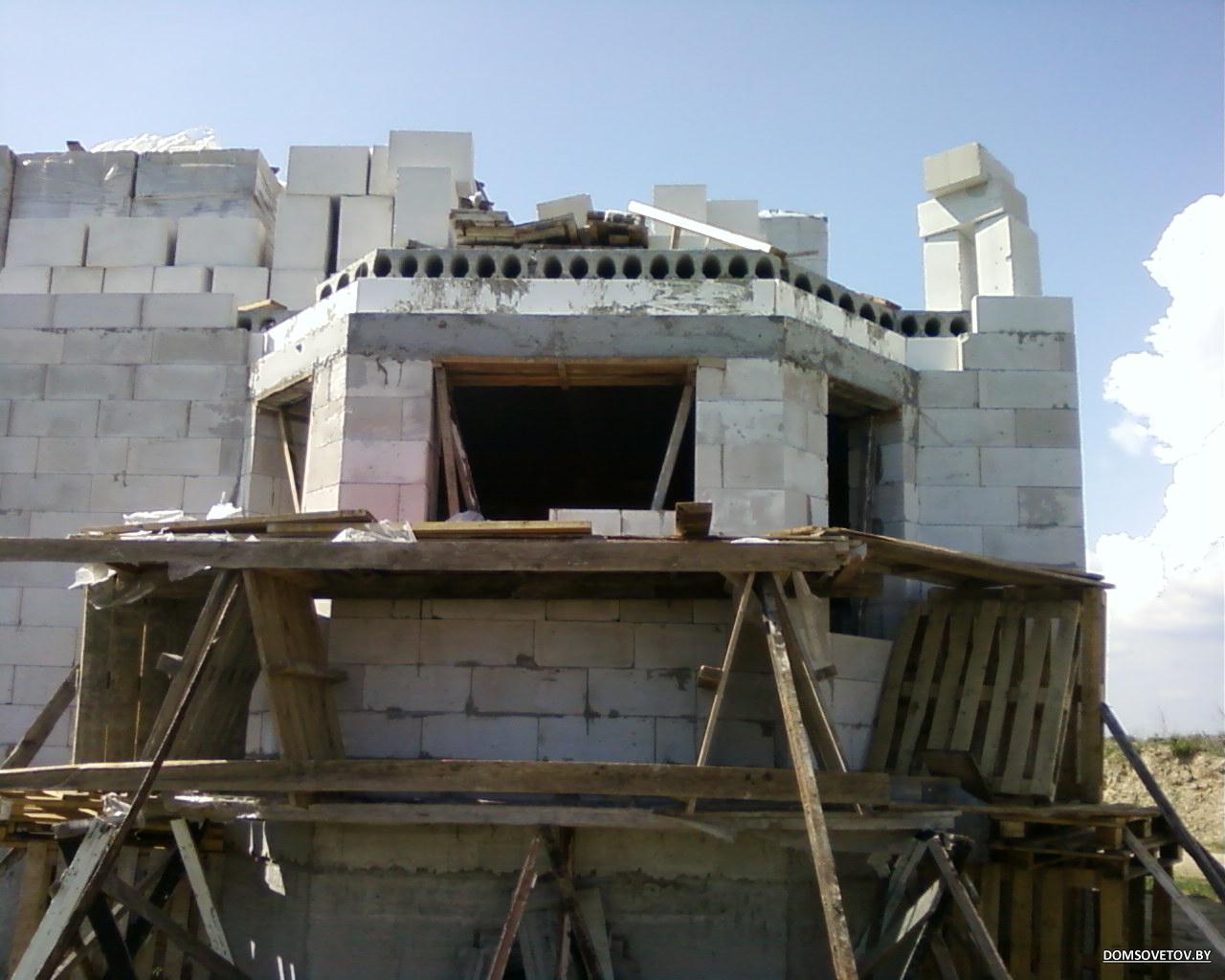

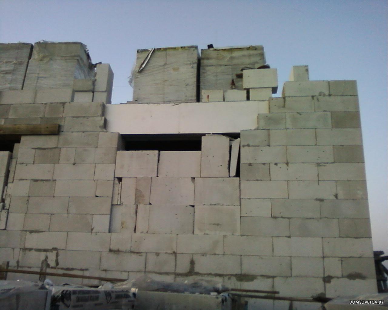

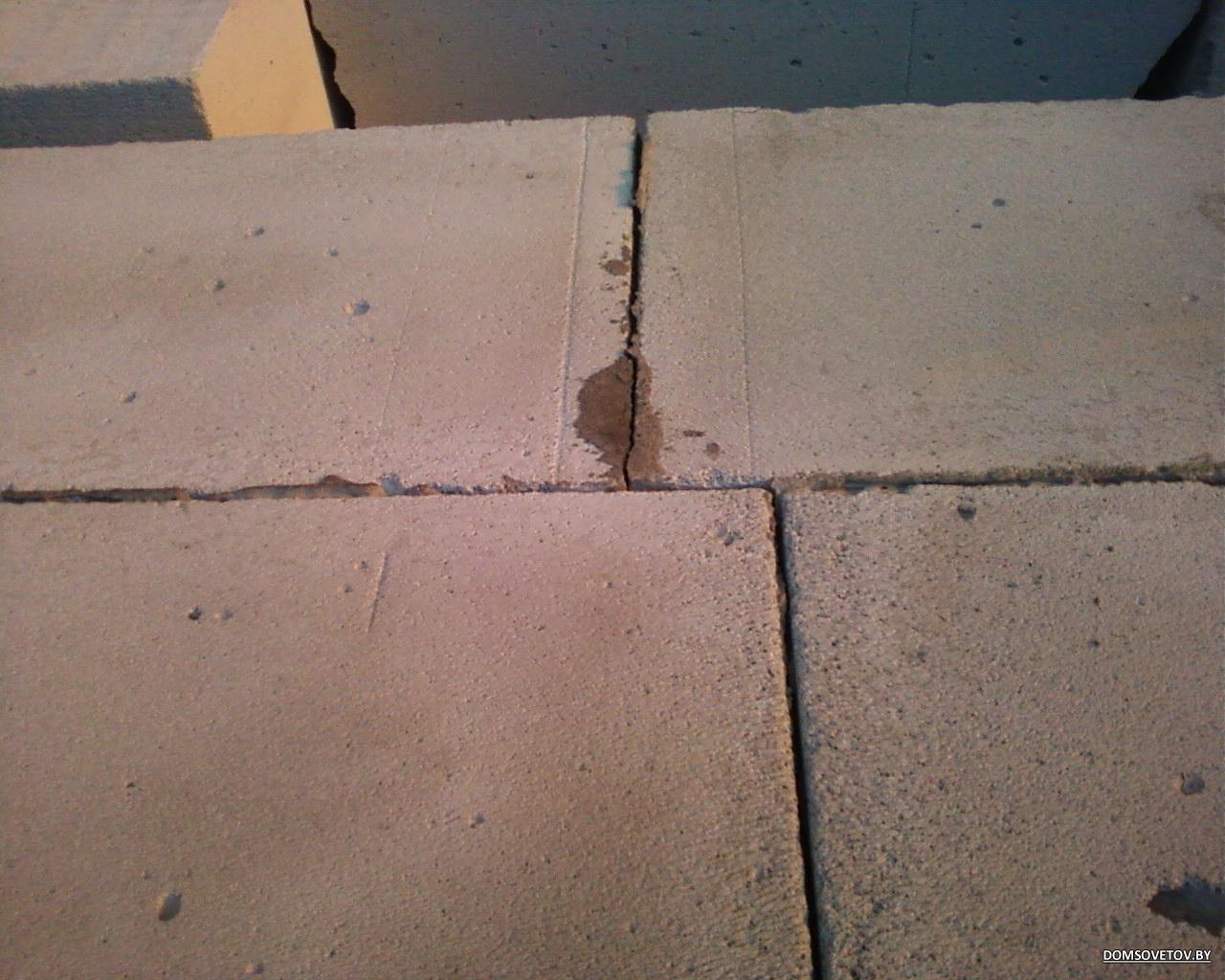

Начал было я клеить блоки дальше, подошёл к перемычке из висящих блоков, смотрю, а уровень меня совсем не радует. Блок заваливается на улицу. Разбираюсь. Трещина по шву раскрывается вниз. Всё таки не выдержала зимы моя импровизация. Сломал я на фиг эту самодеятельность. Эркер тоже постигла такая же участь.
http://www.domsovetov.by/imagehostin...fffa74ec35.jpghttp://www.domsovetov.by/imagehostin...fffa33464c.jpghttp://www.domsovetov.by/imagehostin...fffab6bcfd.jpghttp://www.domsovetov.by/imagehostin...fff9c1bea4.jpghttp://www.domsovetov.by/imagehostin...e8f84325c4.jpghttp://www.domsovetov.by/imagehostin...e8f816fa0b.jpg

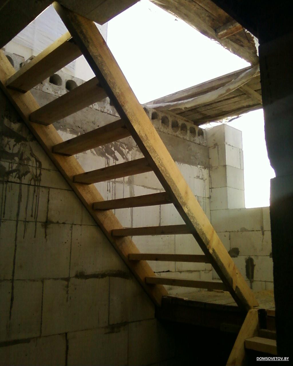

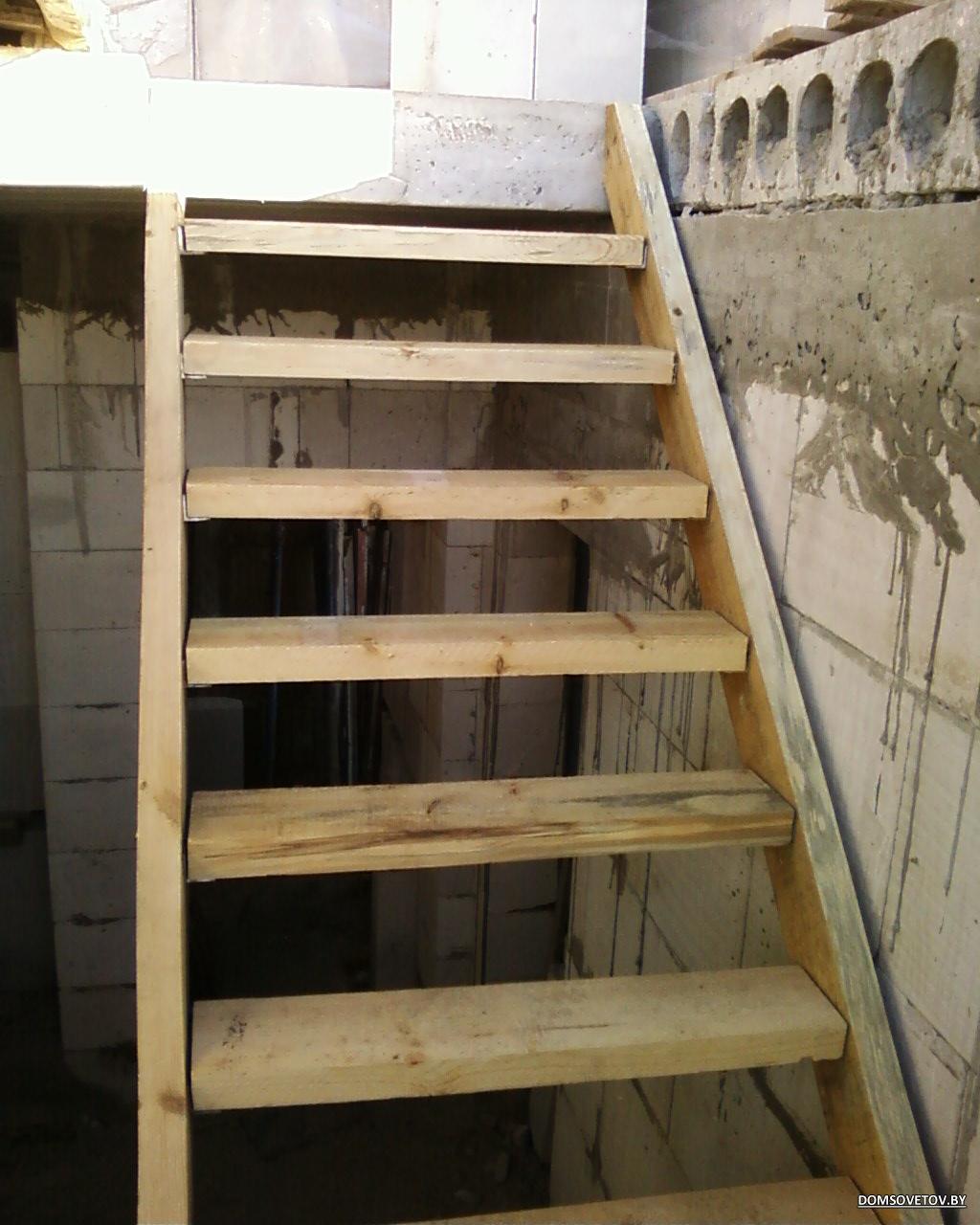

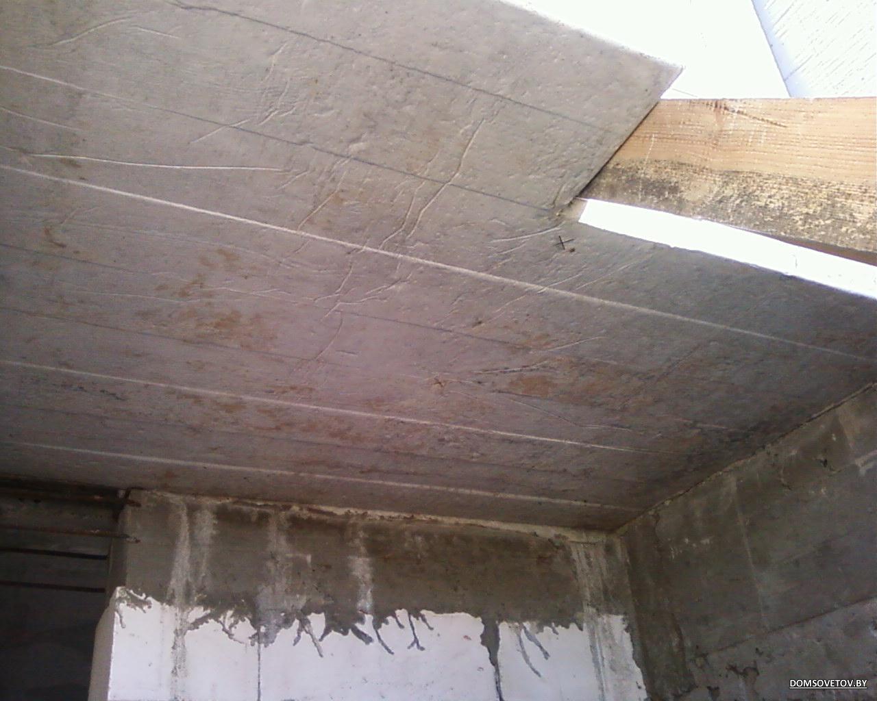

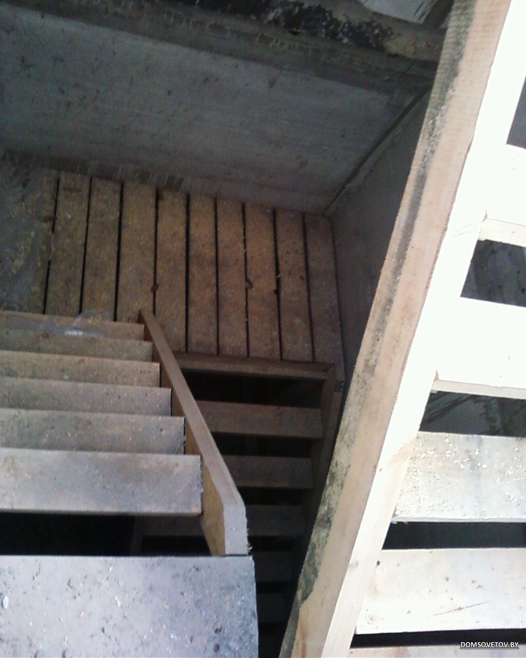

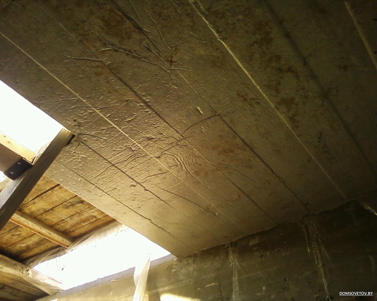

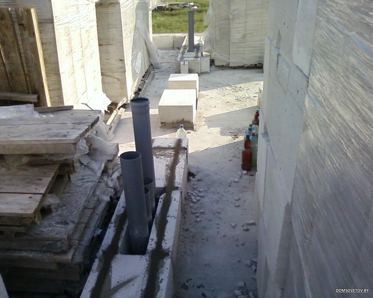

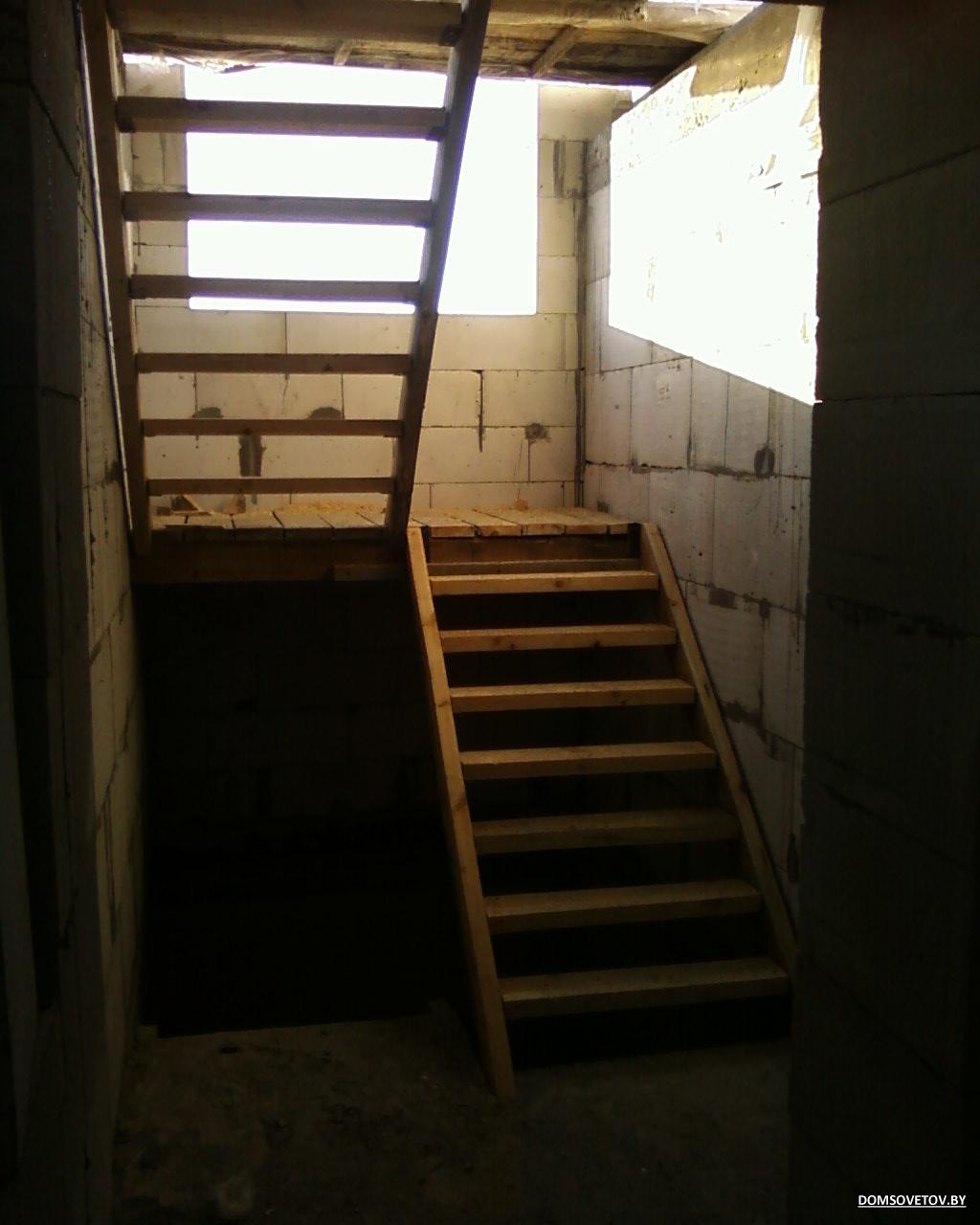

Пока решал что делать с перемычками, как их переделать, сделал временную лестницу с первого этажа на второй. Заодно снял опалубку с монолитного участка второго этажа.
http://www.domsovetov.by/imagehostin...e8f8e44d34.jpghttp://www.domsovetov.by/imagehostin...e8f8b0993b.jpghttp://www.domsovetov.by/imagehostin...bf415b0881.jpghttp://www.domsovetov.by/imagehostin...bf418d3ef0.jpghttp://www.domsovetov.by/imagehostin...bf41c61aca.jpghttp://www.domsovetov.by/imagehostin...bf41202f19.jpg

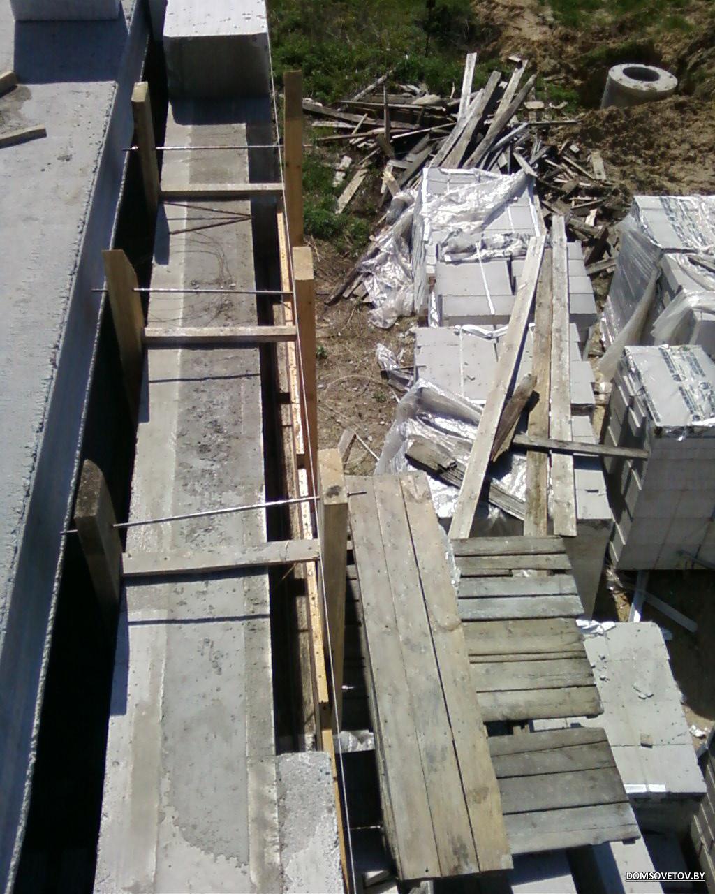

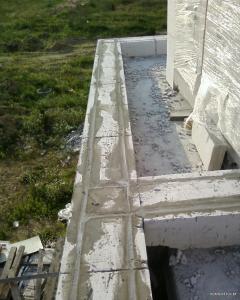

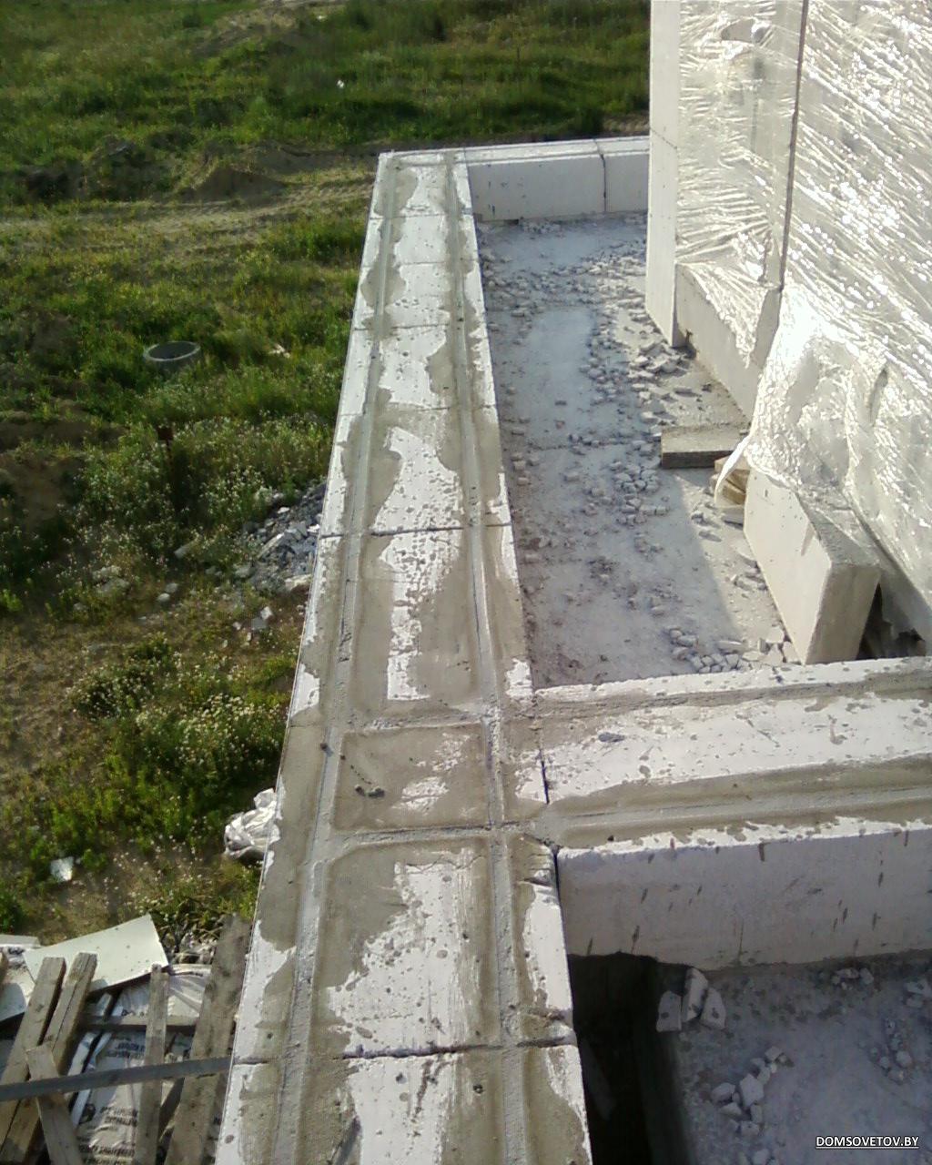

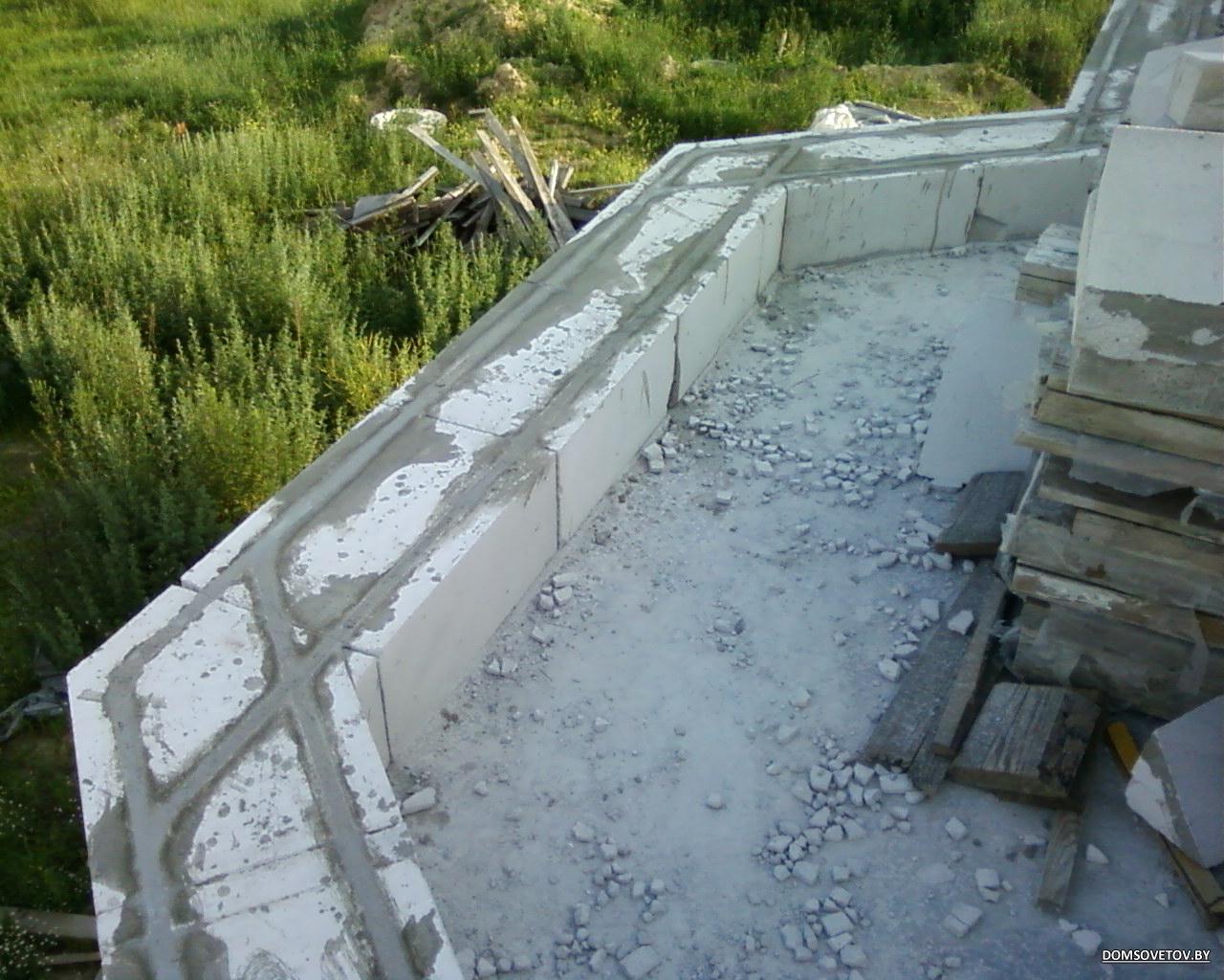

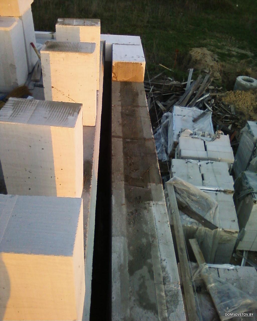

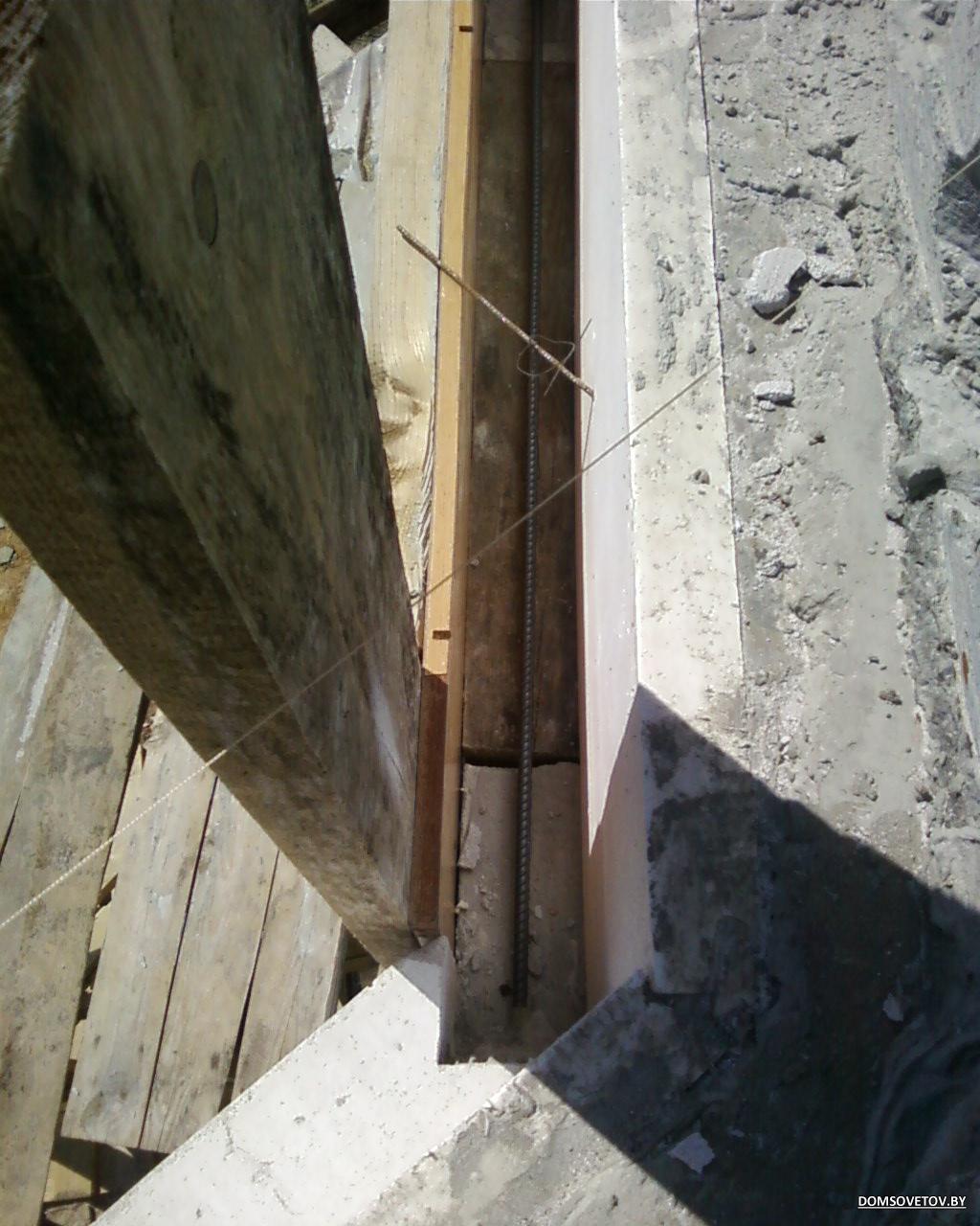

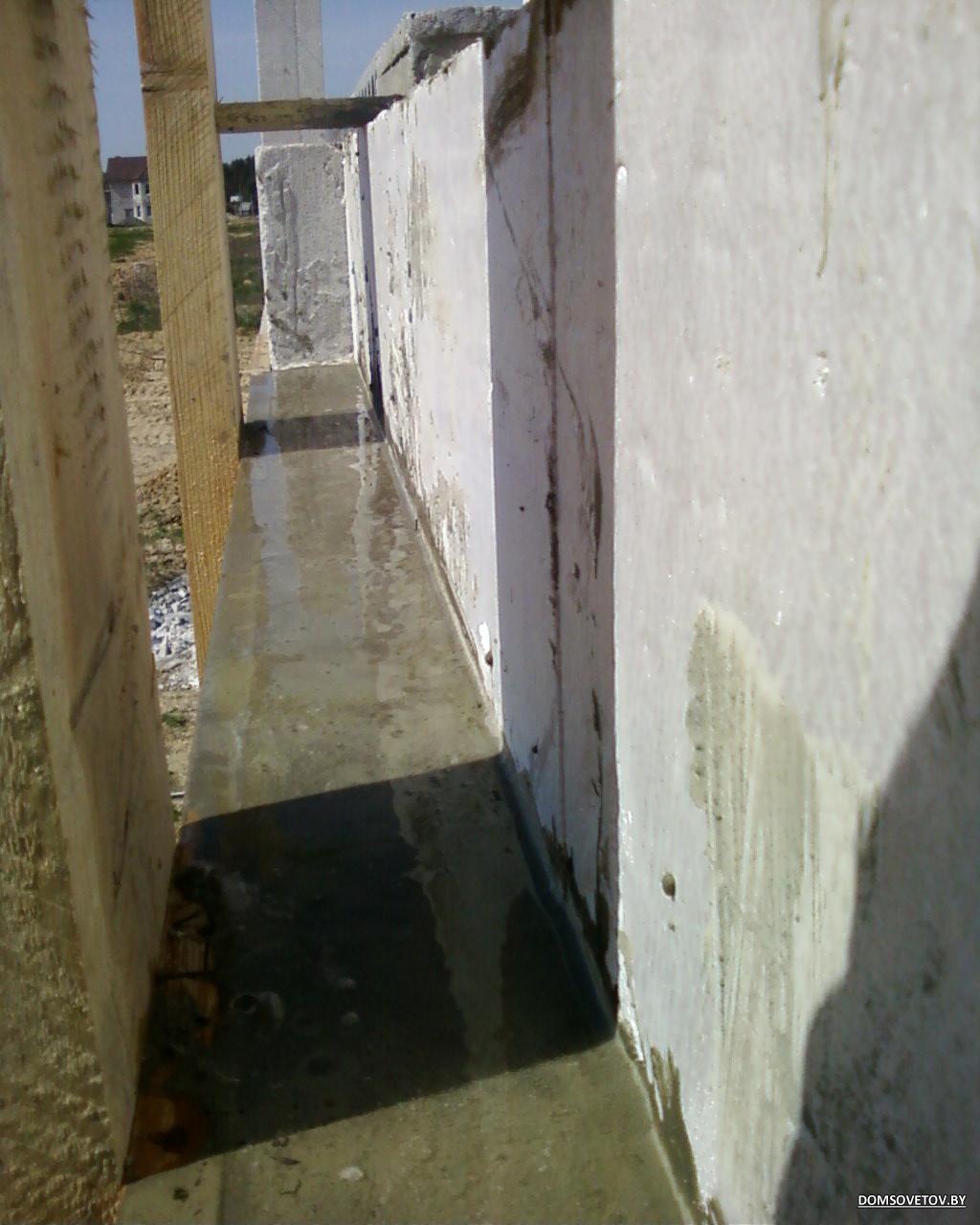

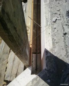

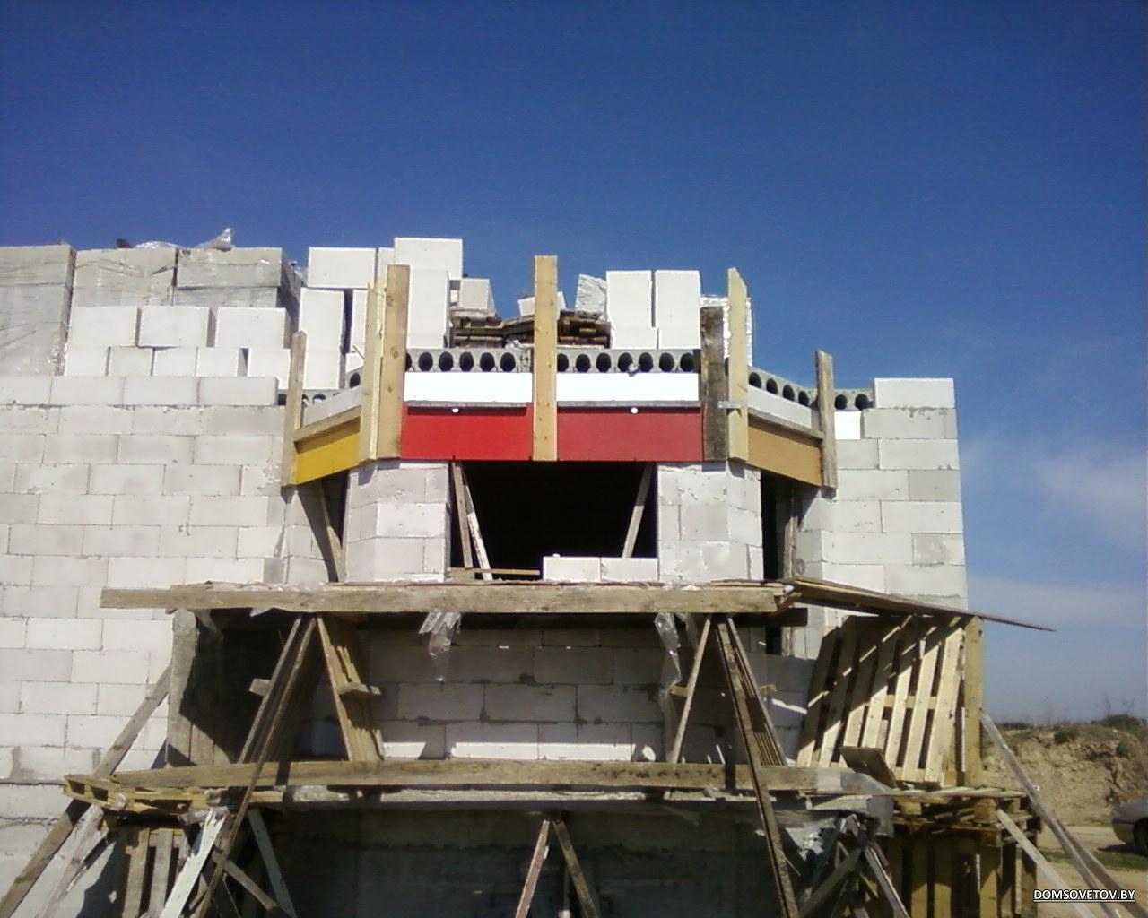

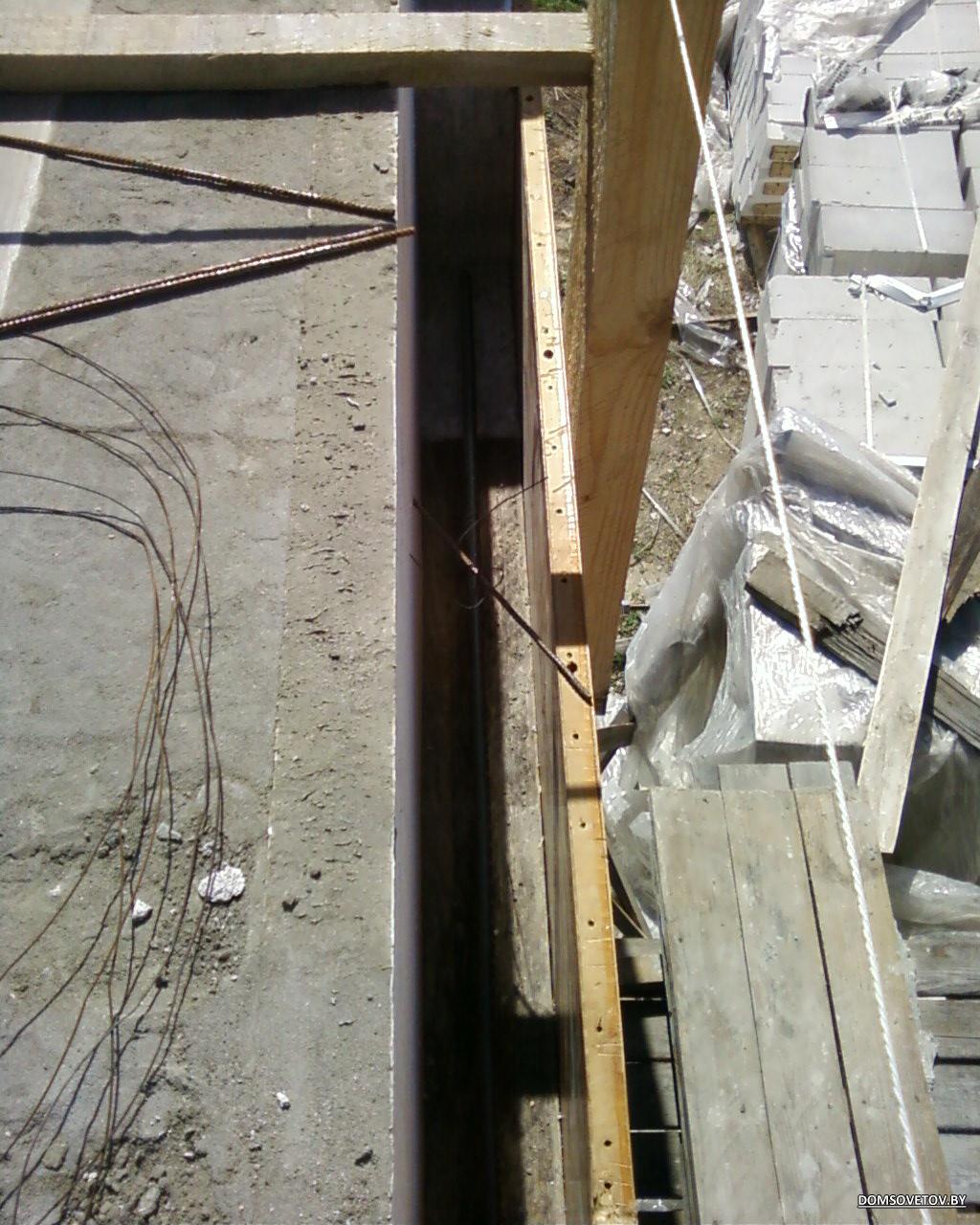

Подумав что же делать с оконными перемычками , решил залить бетоном. Самый быстрый и недорогой способ ускорить стройку. Собрал щиты, соорудил опалубку и залил бетоном вровень со щитом опалубки. Чтобы поверх бетона вновь начать класть блоки на клей вровень с остальной кладкой.
http://www.domsovetov.by/imagehostin...e8fe40ced4.jpghttp://www.domsovetov.by/imagehostin...e8f9baadd9.jpghttp://www.domsovetov.by/imagehostin...e8f970e34b.jpghttp://www.domsovetov.by/imagehostin...e8f9220464.jpghttp://www.domsovetov.by/imagehostin...e8fe074201.jpg

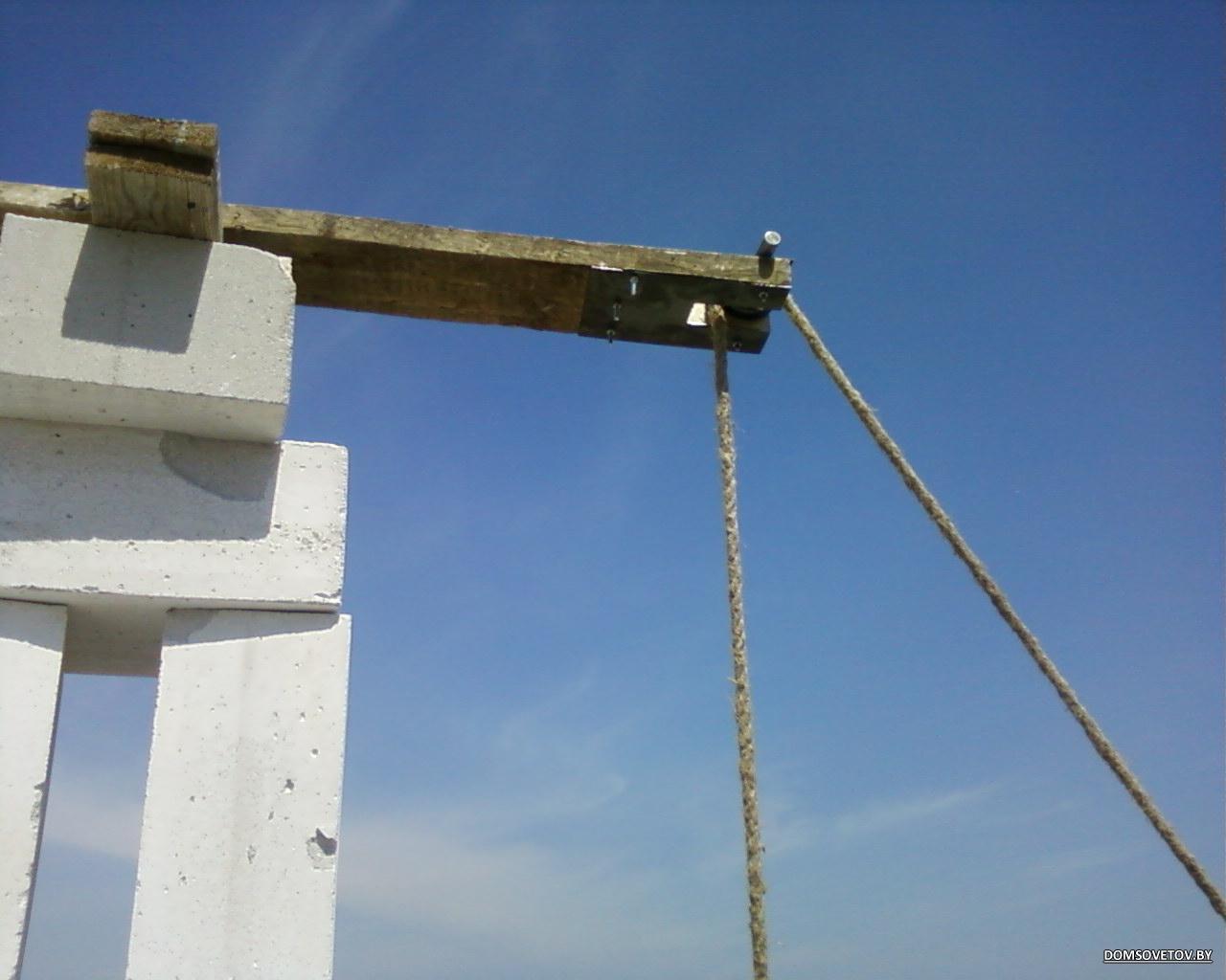

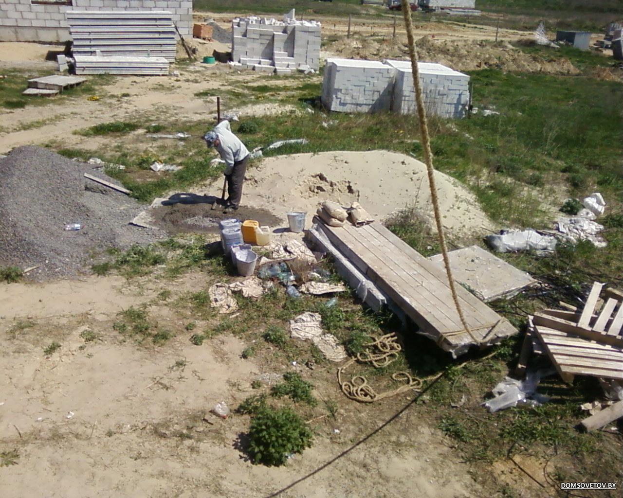

Для подачи вёдер с бетоном, сварганили не большой блочёк. Всё же легче чем по лестнице лазить.
http://www.domsovetov.by/imagehostin...e8fed92638.jpghttp://www.domsovetov.by/imagehostin...e8fea15b78.jpg
sanyok 13.05.2013 01:24
1.блоки и кирпич должны иметь перевязку в примерно 50% длинны
2. сильное))) армирование перемычки.
Андрей.80 13.05.2013 02:05
sanyok, сейчас была идея сделать такую перемычку. Проштробить блоки и вложить в раствор арматурину. Думаю что стояла бы, но нужно время чтобы раствор набрал крепость, потом эту балку надо очень аккуратно перенести в ВЕРТИКАЛЬНОМ !!! состоянии и уложить. Время, на это всё нужно время. Да и не важен внешний вид, всё равно под штукатурку фасад. Смысл так извращаться? Не много потеряю в утеплении этого участка стены. В общем это был эксперимент. На себе. Провалился.

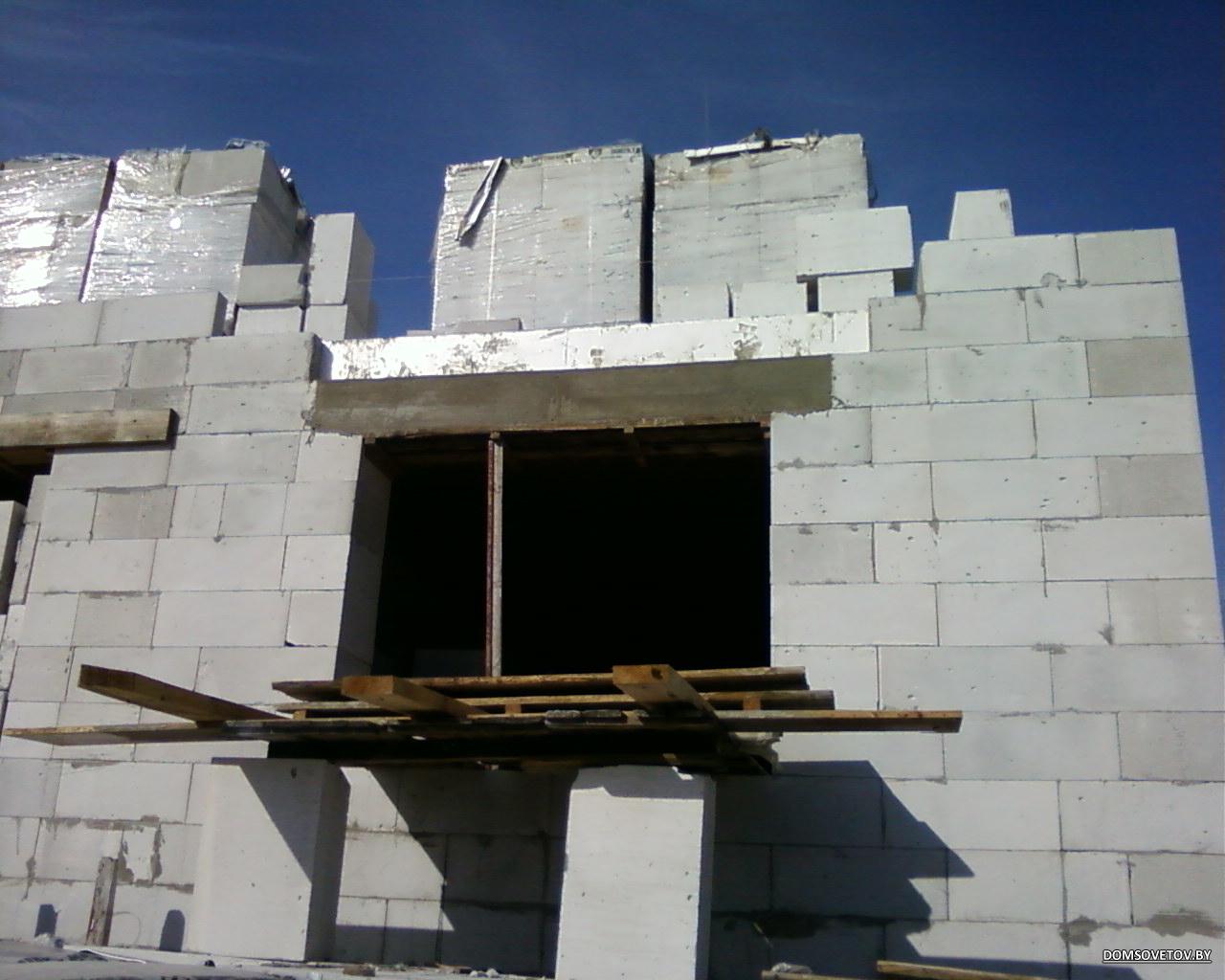

Андрей.80 15.08.2013 22:27

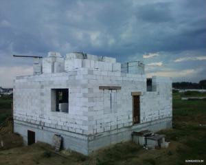

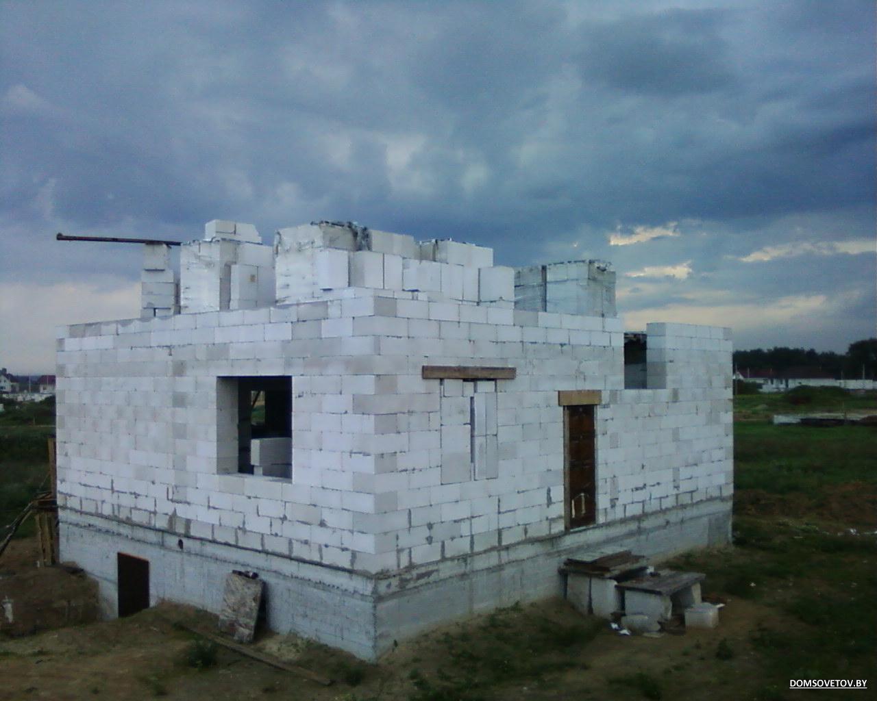

Вот такие получились перемычки. Так спокойнее. Жаль потерянного времени из-за экспериментов.
http://www.domsovetov.by/imagehostin...d0adfc0ba5.jpg
http://www.domsovetov.by/imagehostin...d0ae3a9b53.jpg

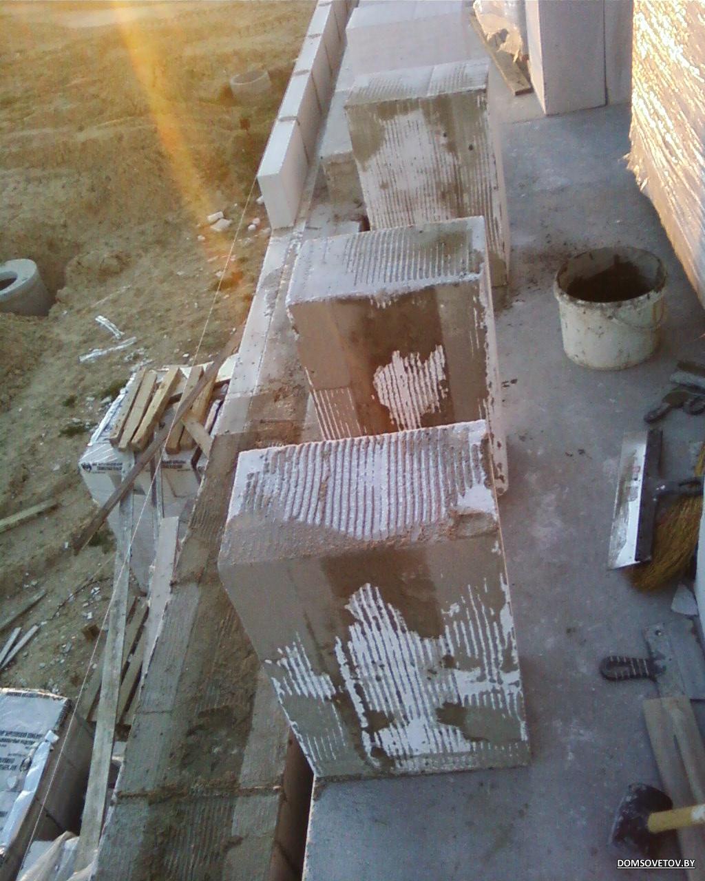

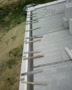

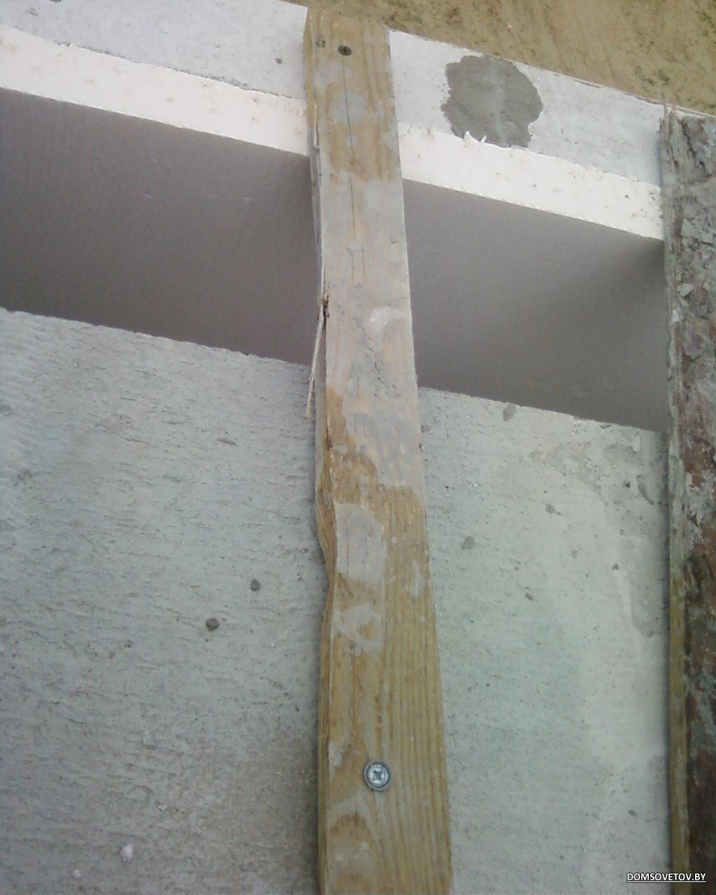

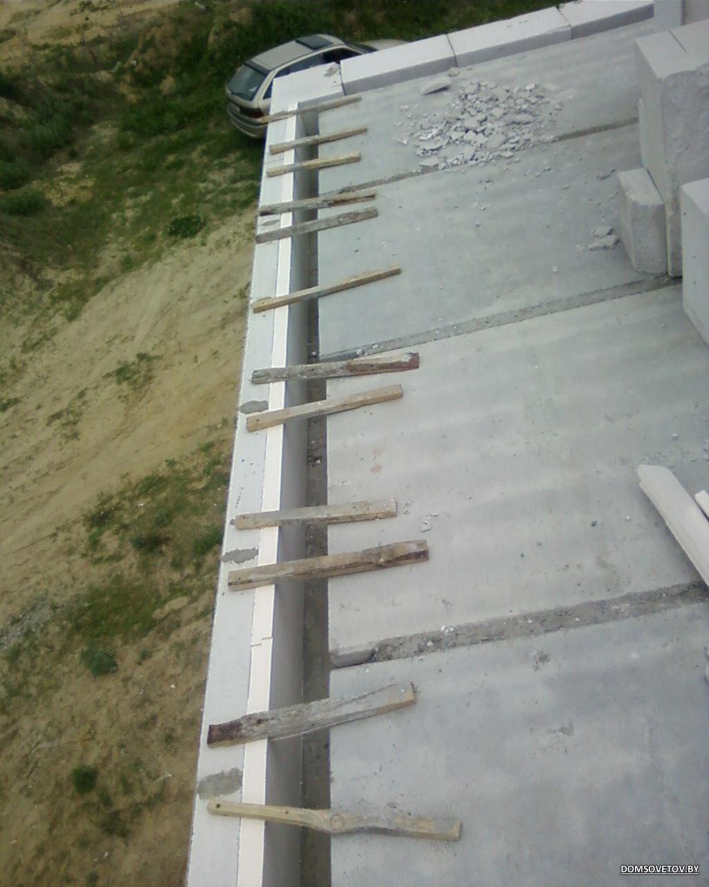

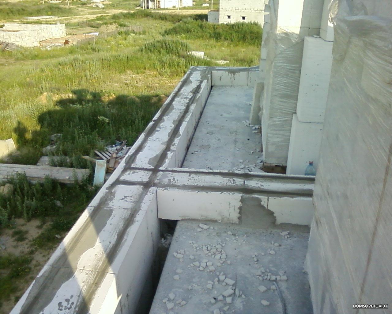

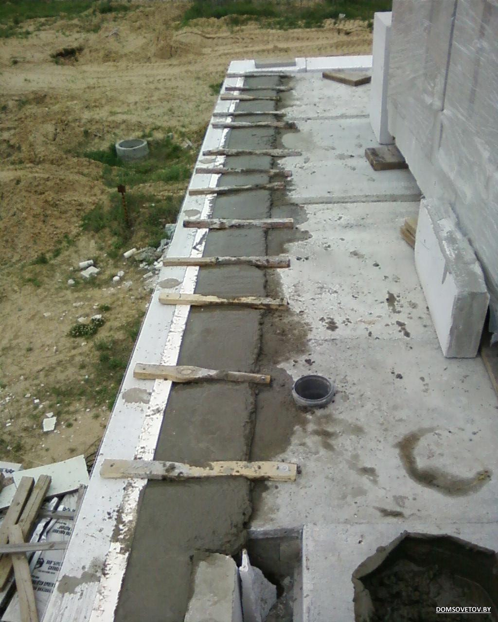

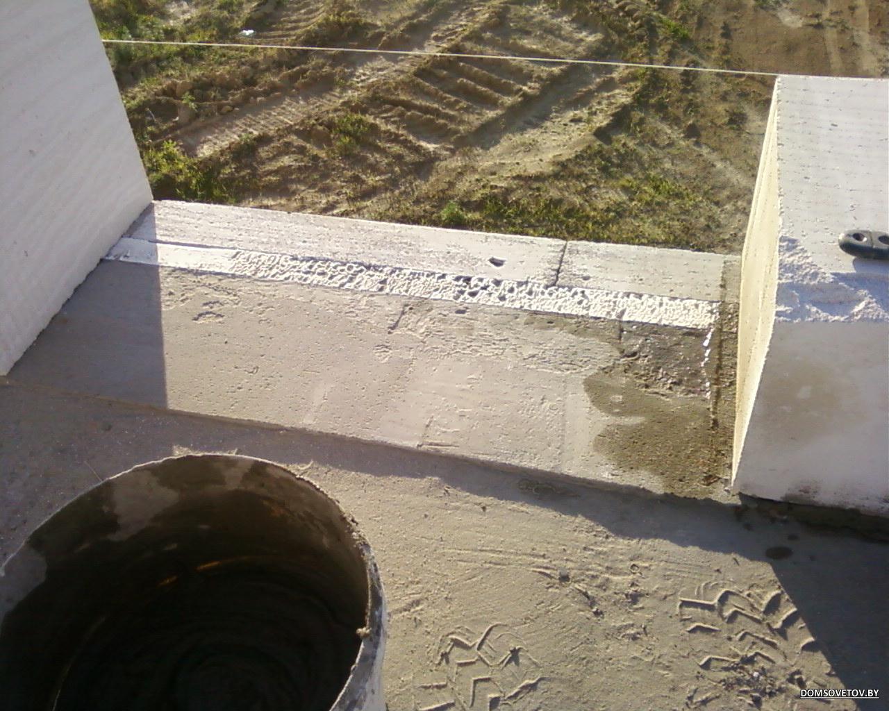

Теперь, после перемычек, приступаем к подготовке кладки первого ряда блоков по перекрытию. Операция можно сказать ювелирная, нужно угадать горизонт при заливке полости между плитами и опалубкой из тонких блоков.
Для перестраховки засверлился в плитах и закрутил саморезы в тонкий блок через деревяшку. Мало ли чего.
После заливки, через пару дней затёр рубанком выступающий раствор и проверил плоскость уровнем. Конечно на 100% не угадал, но эту погрешность легко нивелировал более толстым слоем клея при кладке первого ряда.

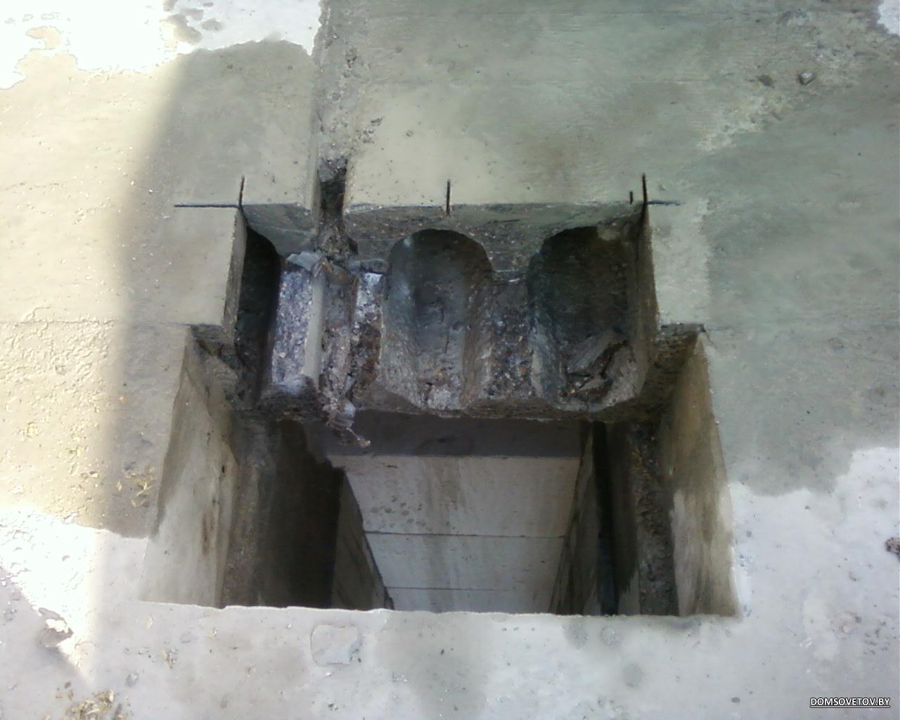

Между делом, бензорезом вырезал в плите проход для дымохода камина.

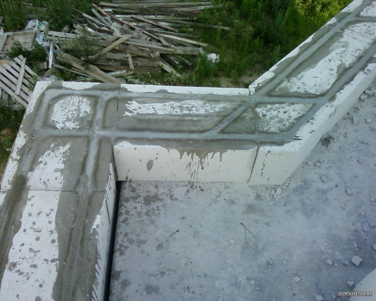

Уложил первый ряд блоков и не задерживаясь проармировал его. В дальнейшем буду армировать каждый третий ряд.
http://www.domsovetov.by/imagehostin...d0bd7e1440.jpghttp://www.domsovetov.by/imagehostin...d0bd2857a4.jpghttp://www.domsovetov.by/imagehostin...d0bc32cf62.jpghttp://www.domsovetov.by/imagehostin...d0bc7d02cd.jpghttp://www.domsovetov.by/imagehostin...d0bcd1bc38.jpghttp://www.domsovetov.by/imagehostin...d0afa53552.jpg
Prosto 15.08.2013 22:30
Сообщение от Андрей.80 (Сообщение 153336)
а зачем?
Андрей.80 15.08.2013 22:33

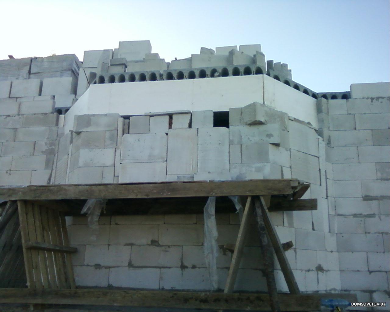

Как обычно, эркер откладываем на последок. Замеры и зарезки отнимают много времени. Сначала я повырезал все загогулины, а затем одним махом приклеил.
http://www.domsovetov.by/imagehostin...d0c4b9b1c3.jpghttp://www.domsovetov.by/imagehostin...d0c482e76a.jpg
---------- Сообщение добавлено в 21:33 ---------- Предыдущее было в 21:31 ----------
Сообщение от Prosto (Сообщение 153340)
а зачем?
Как бы перестраховываюсь.
purler 15.08.2013 22:36
А промерзать не будет от такого армирования? Получается практически с улицы внутрь лежит арматурина - мостик холода думаю обеспечен. Если бы просто лежала арматура вдоль плоскости стены, то одно дело, а тут на поворотах получается идет через стену.
Prosto 15.08.2013 22:37
Сообщение от Андрей.80 (Сообщение 153341)
главное чтобы был армопояс, и армопояс под муэрлат с заходом на стены
