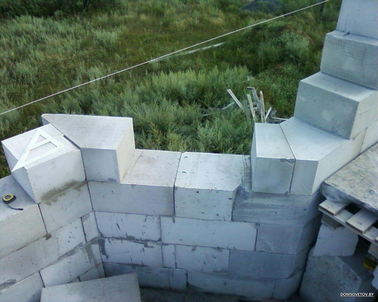

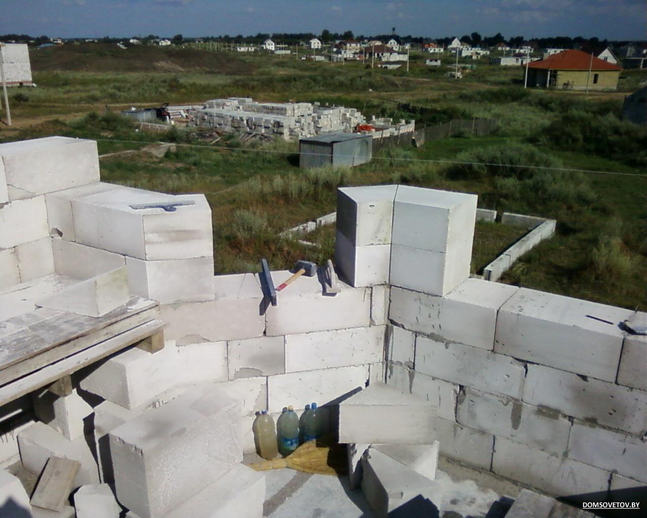

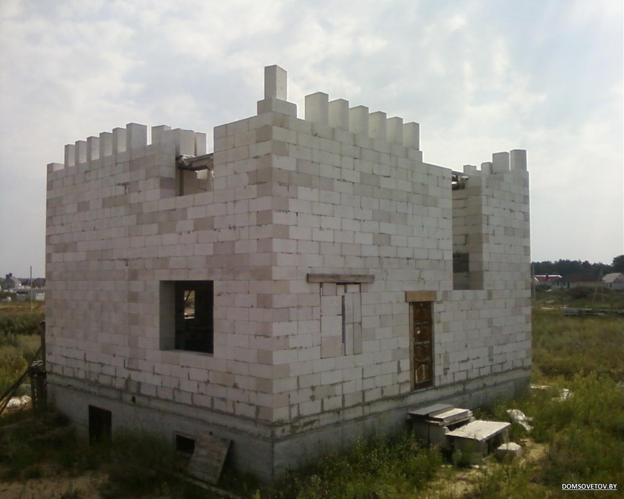

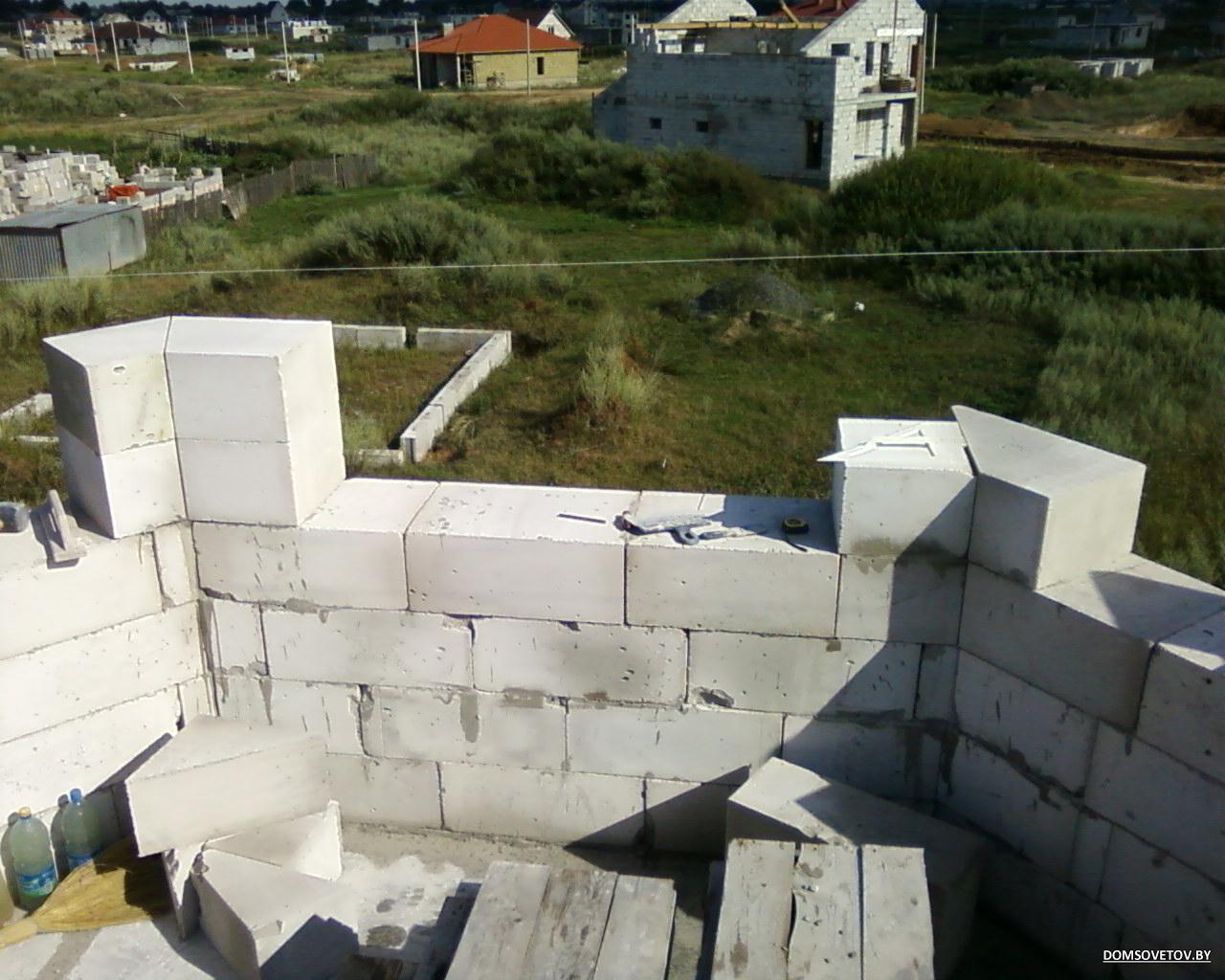

Прямые участки стен растут быстро, а мои капризы не очень.
Окна эркера.
http://www.domsovetov.by/imagehostin...d0c584db33.jpghttp://www.domsovetov.by/imagehostin...d0c542a78b.jpghttp://www.domsovetov.by/imagehostin...d0c4fda14e.jpghttp://www.domsovetov.by/imagehostin...d0c4fda14e.jpg

Сообщение от purler (Сообщение 153344)
А промерзать не будет от такого армирования? Получается практически с улицы внутрь лежит арматурина - мостик холода думаю обеспечен. Если бы просто лежала арматура вдоль плоскости стены, то одно дело, а тут на поворотах получается идет через стену.
Может и будет мостик, но всё ж меньше чем с кладкой на раствор и кладочной сеткой. Позже буду утеплять стены и на эти пробелы можно не обращать внимание.
---------- Сообщение добавлено в 21:46 ---------- Предыдущее было в 21:43 ----------
Сообщение от Prosto (Сообщение 153345)
лавное чтобы был армопояс, и армопояс под муэрлат с заходом на стены
Арм.пояс тоже будет.

На данный момент подошёл к оконным перемычкам. Буду лить также как и на первом этаже. Только не большой нюанс, четыре ряда блоков- это метр высоты до подоконника, по мне как-то высоковато. Поэтому я зарезал зону опирания перемычки ниже на 10см. Позже, при установке окон, запилю низ оконного проёма на те же 10см..

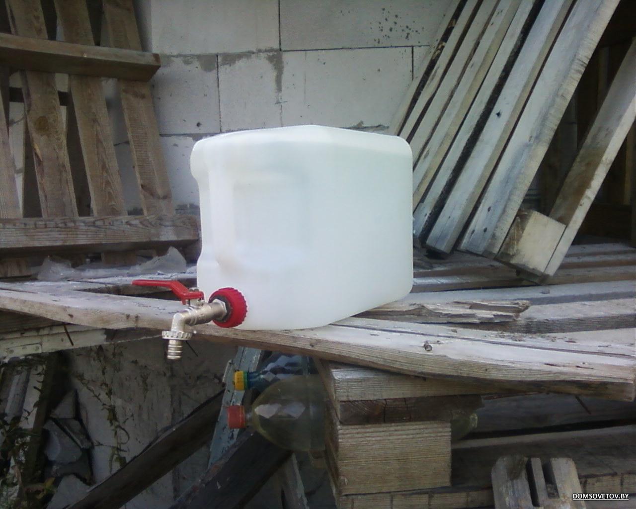

После мучения с мытьём рук перед обедом и после работы, решил сваять умывальник.
http://www.domsovetov.by/imagehostin...d0d1541963.jpg

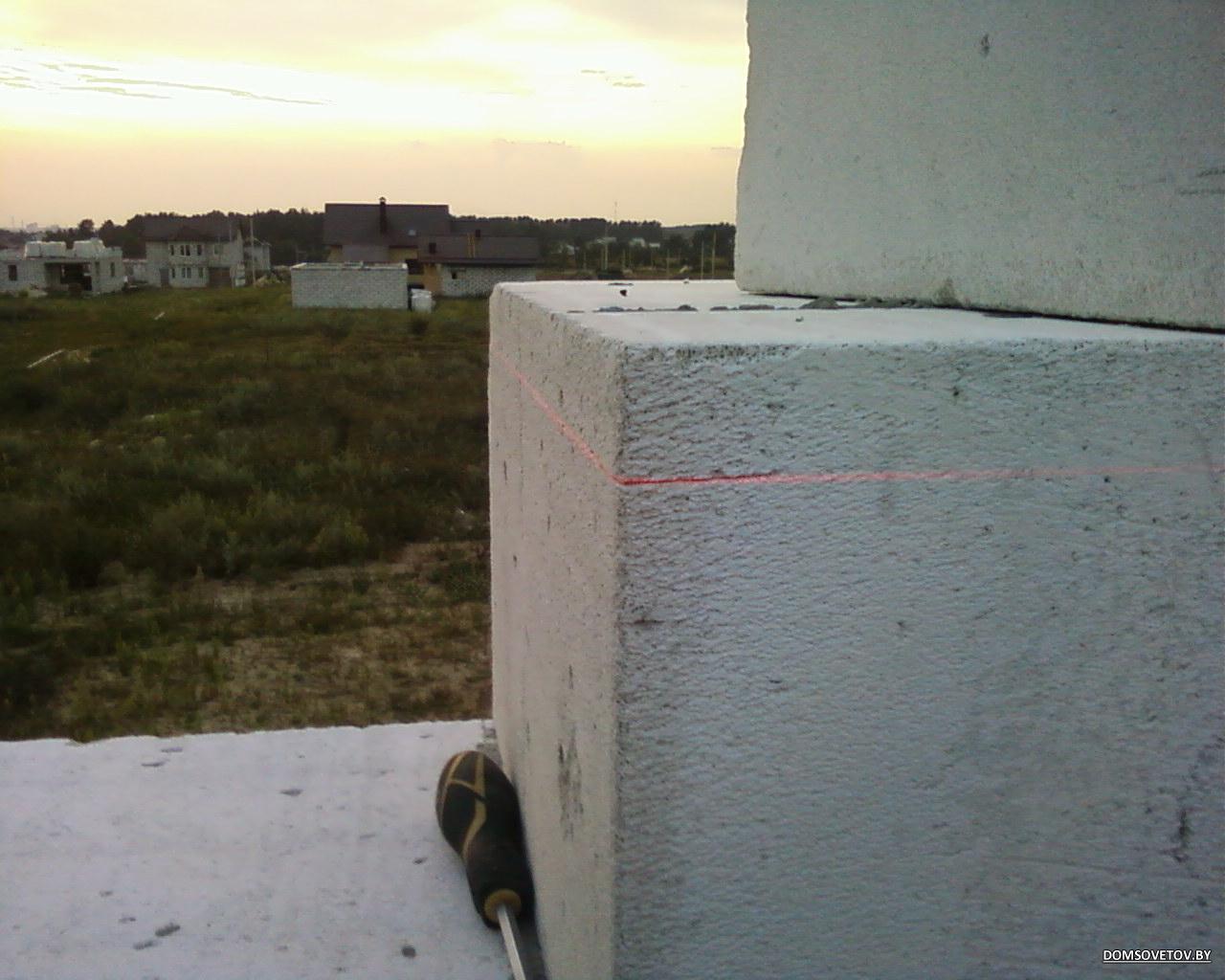

Подойдя к арм.поясу, решил проверить высоту углов, что я там настроил за два сезона. Честно говоря не знал чего ожидать, но лазерный нивелир показал погрешность 2мм. на одном из углов. Остальные углы оказались одинаковыми.
http://www.domsovetov.by/imagehostin...d0d19346ac.jpg

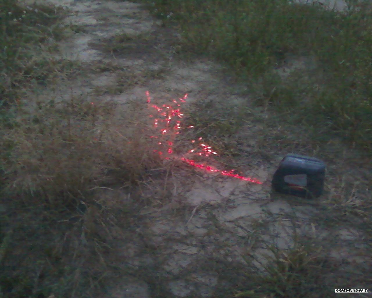

На закате заметил аномалию, огненную траву.:ai:
http://www.domsovetov.by/imagehostin...d0d1e1c3b0.jpg
Ну вы догадались наверное.
http://www.domsovetov.by/imagehostin...d0d012dc1e.jpg
Prosto 15.08.2013 23:17
Сообщение от Андрей.80 (Сообщение 153346)
я нет, что это?
Андрей.80 15.08.2013 23:20
Лазерный нивелир собственно. Это я проверял вертикаль стен, ну и заметил такой эффект от лазера на траве.

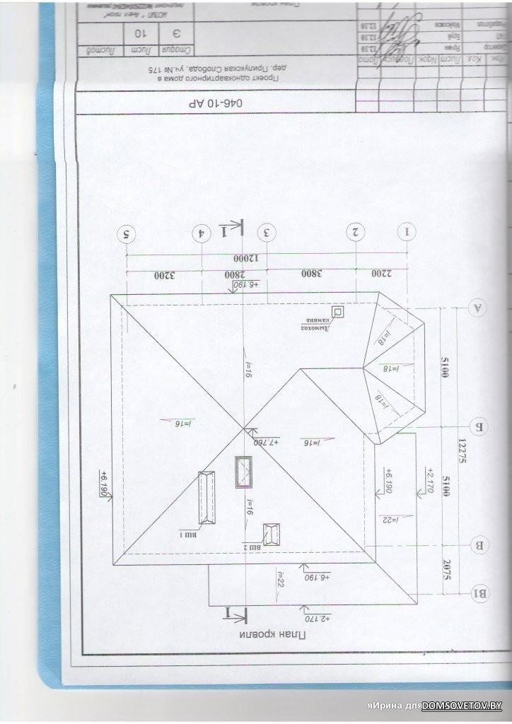

Ну и с крышей тоже думаем у нас она такая.
http://www.domsovetov.by/imagehostin...f7d142ffca.jpg
