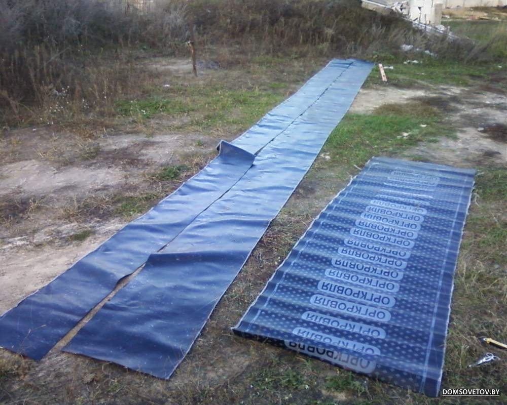

яИрина, у вас эркер на крыше выполнен "домиком", у меня же эркер будет перекрываться скатом, без теремков. С одной стороны проще стропилка, но сейчас у меня мысли путаются как последний ряд блоков над эркером подрезать под мауэрлат. Буду вспоминать школу с тригонометрией.:) Сегодня забрал первую партию деревяшек, брусы на мауэрлат, подготовил гидроизоляцию (полосками нарезал).

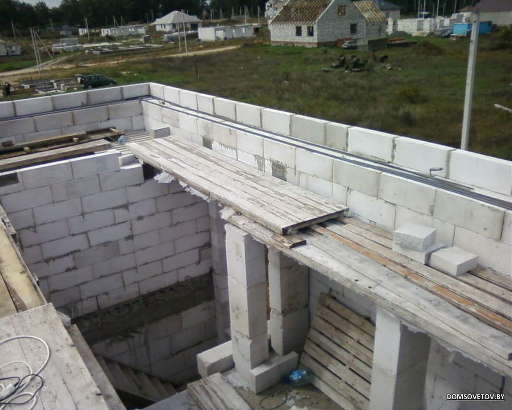

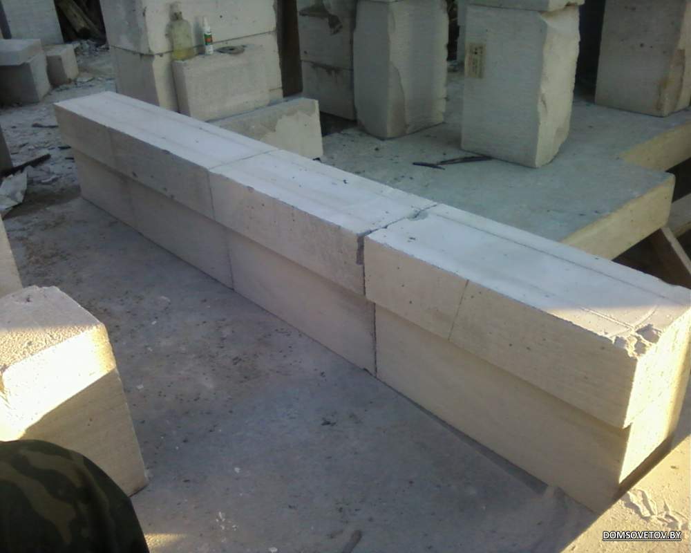

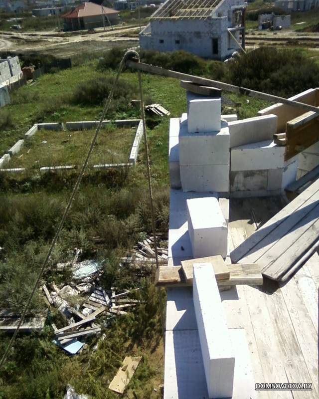

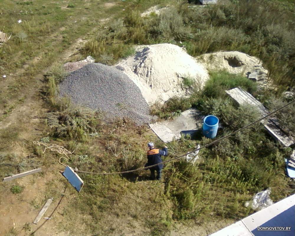

Наверное продолжим. Готовимся к заливке дверных перемычек внутри дома, мастерим подъёмник для бетона.
http://www.domsovetov.by/imagehostin...fa1e1986ad.jpghttp://www.domsovetov.by/imagehostin...fa1db890a2.jpghttp://www.domsovetov.by/imagehostin...fa1e60b8b2.jpghttp://www.domsovetov.by/imagehostin...fa1eb0728f.jpg
И сам результат.
Над этими перемычками будет ещё пару рядов блоков перед арм.поясом.

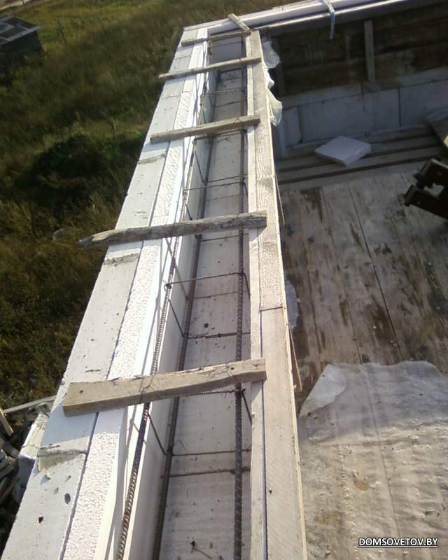

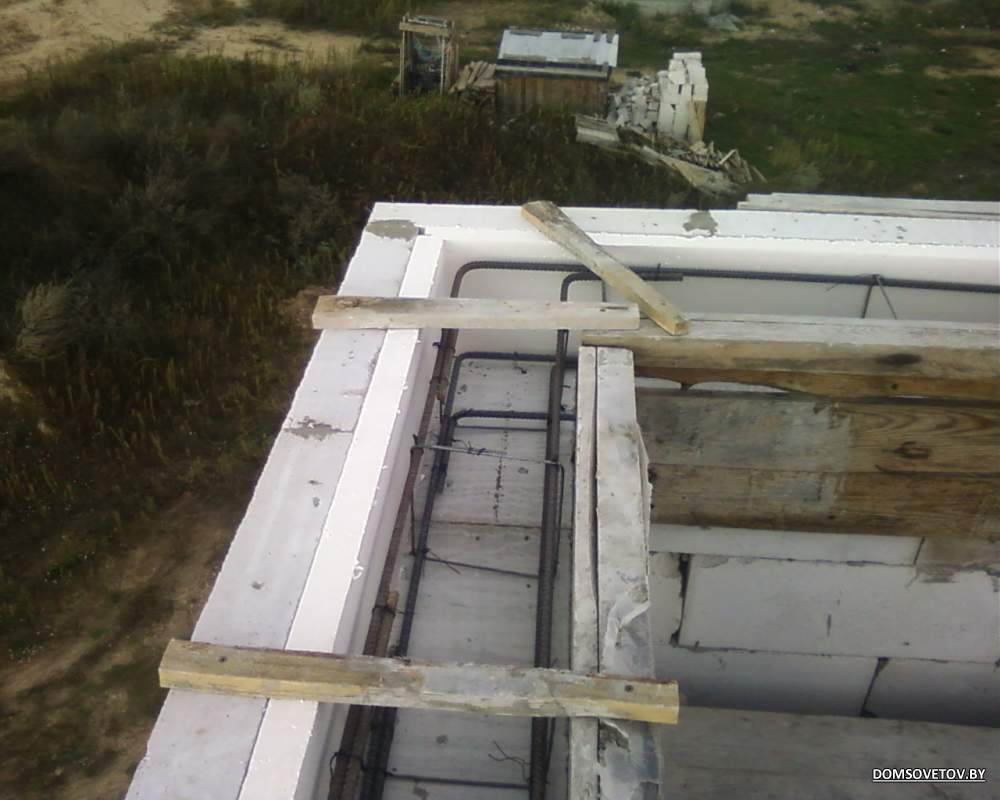

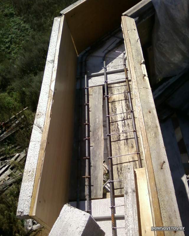

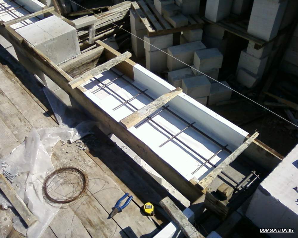

По внешним стенам уже можно организовывать опалубку для арм.пояса.
http://www.domsovetov.by/imagehostin...fa2c749bc3.jpghttp://www.domsovetov.by/imagehostin...fa1ef10ec2.jpghttp://www.domsovetov.by/imagehostin...fa1d42e781.jpghttp://www.domsovetov.by/imagehostin...fa1c4e2ac0.jpghttp://www.domsovetov.by/imagehostin...fa1c0a98b0.jpghttp://www.domsovetov.by/imagehostin...fa1c9ba249.jpg
Над окнами перемычки будут выполнены заодно с арм.поясом.

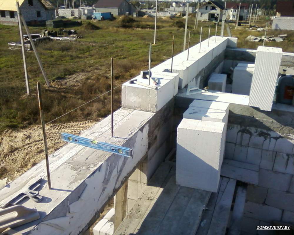

Андрей.80 29.04.2014 18:32

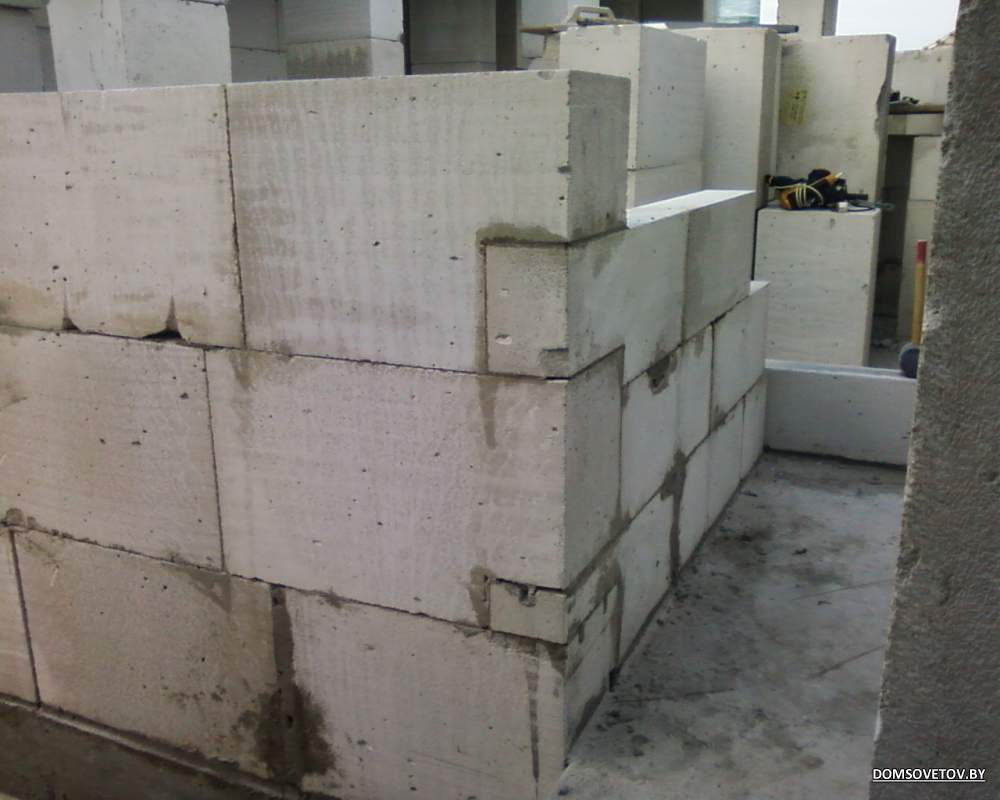

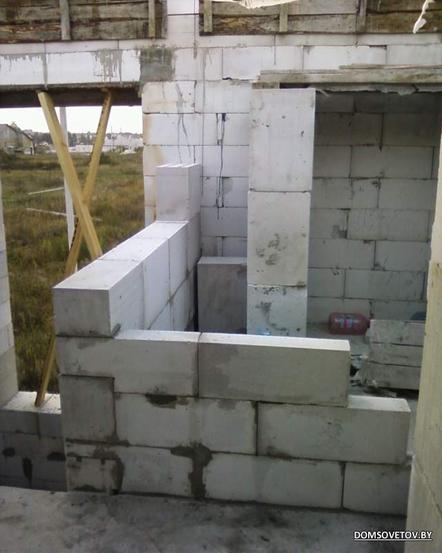

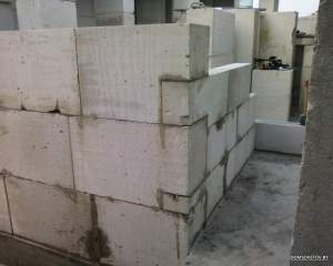

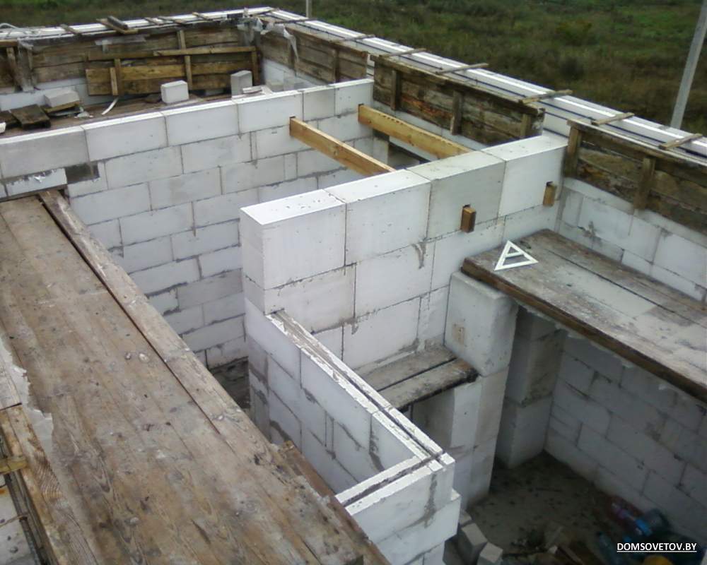

Будучи увлечённым опалубкой и арматурой, забыл про стену лестничного проёма. Вернее не забыл, а был в раздумьях, нужна она или нет. Без стенки получилось бы не жилое помещение, а т.к. нас уже четверо, то стенке- быть.

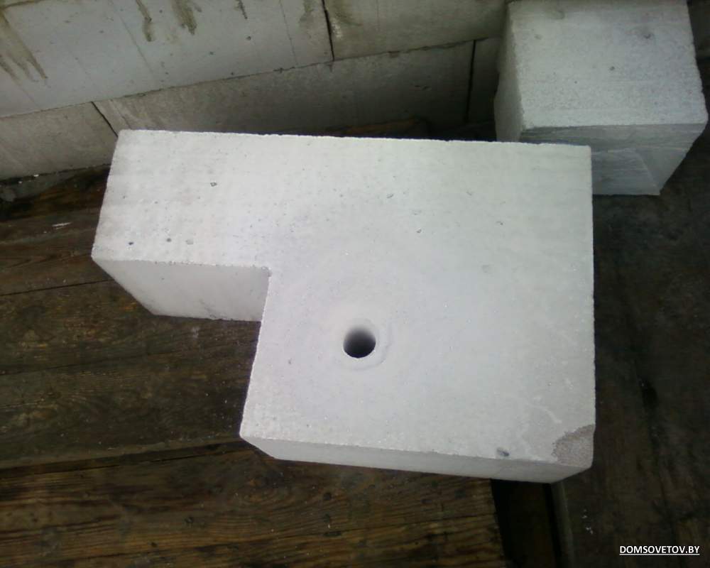

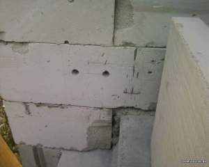

Сначала подготовил блоки первого ряда, сделал штробы, вырезал четвертину которая упирается в плиту, засверлился в стене под арматуру для перевязки с внешней стеной дома. На форуме уже писАлось что перевязка блоков ГС дело не серьёзное, но я решил вмоноличивать арматуру. Как никак держаться получше будет. :)
http://www.domsovetov.by/imagehostin...fa2bd5d4d0.jpghttp://www.domsovetov.by/imagehostin...fa2b93ccdf.jpghttp://www.domsovetov.by/imagehostin...fa2b1a817b.jpghttp://www.domsovetov.by/imagehostin...fa2aebdda6.jpghttp://www.domsovetov.by/imagehostin...fa2b5118e3.jpghttp://www.domsovetov.by/imagehostin...fa2ab617a6.jpghttp://www.domsovetov.by/imagehostin...fa2a7582f3.jpghttp://www.domsovetov.by/imagehostin...fa3e2763af.jpghttp://www.domsovetov.by/imagehostin...fa3ddb01b0.jpg

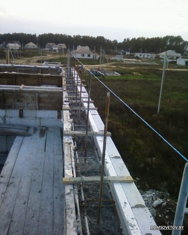

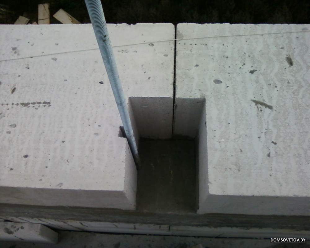

Андрей.80 29.04.2014 18:49

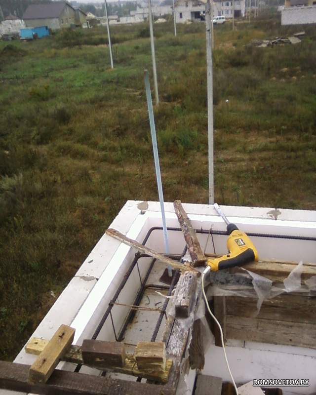

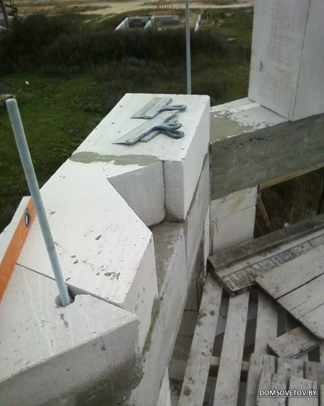

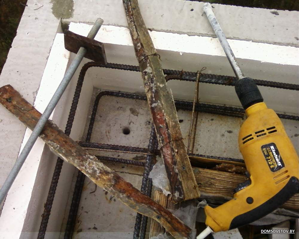

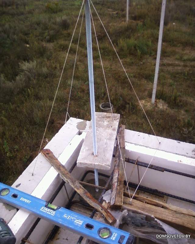

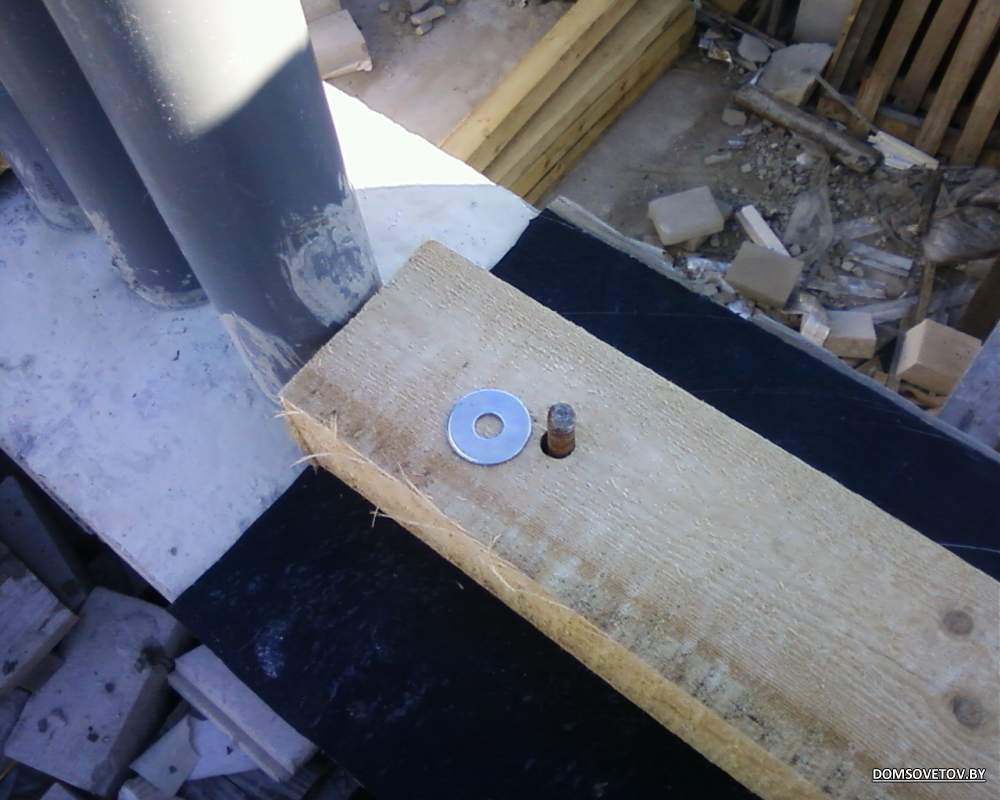

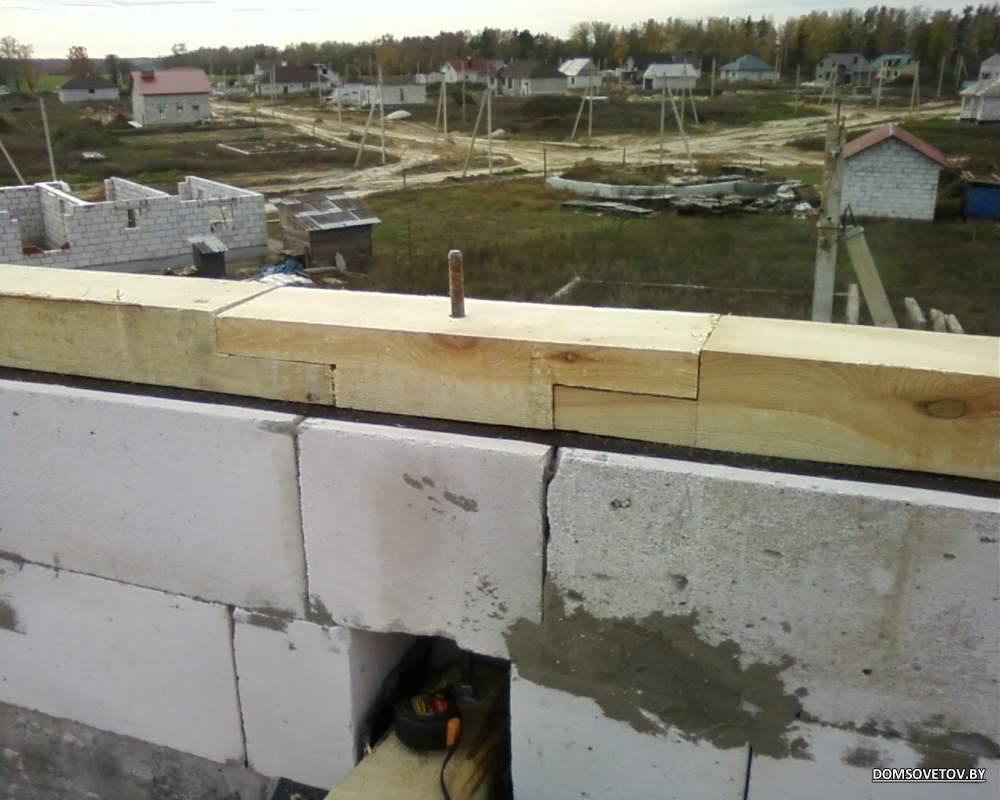

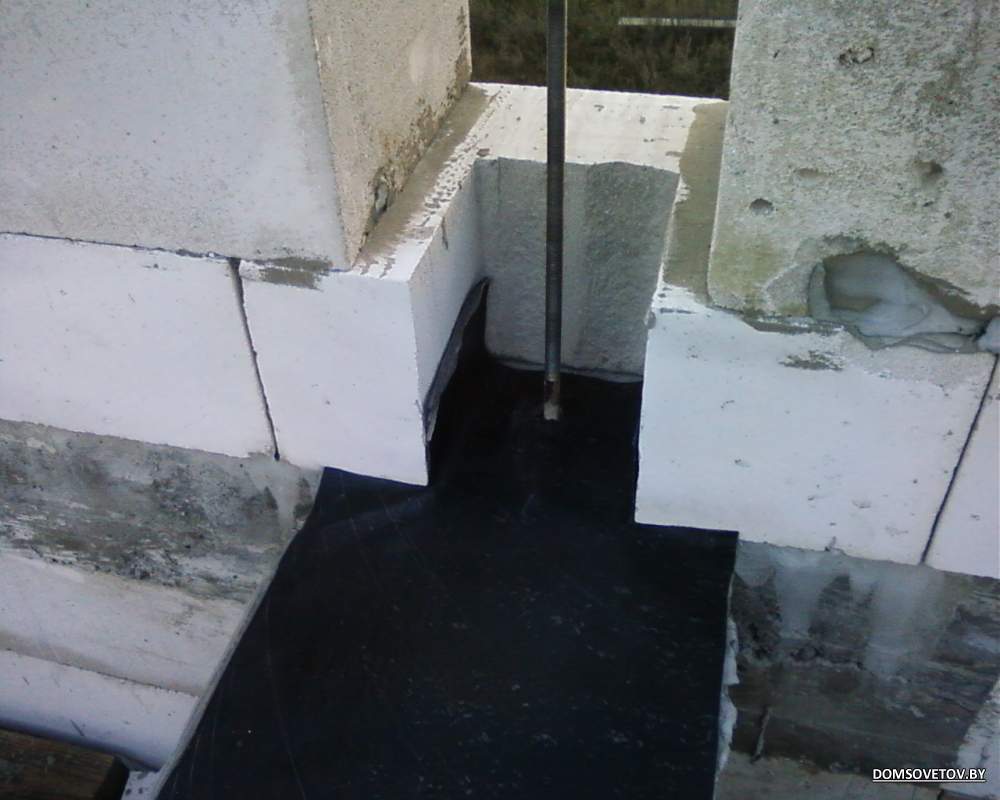

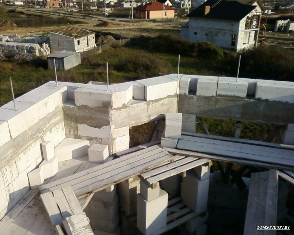

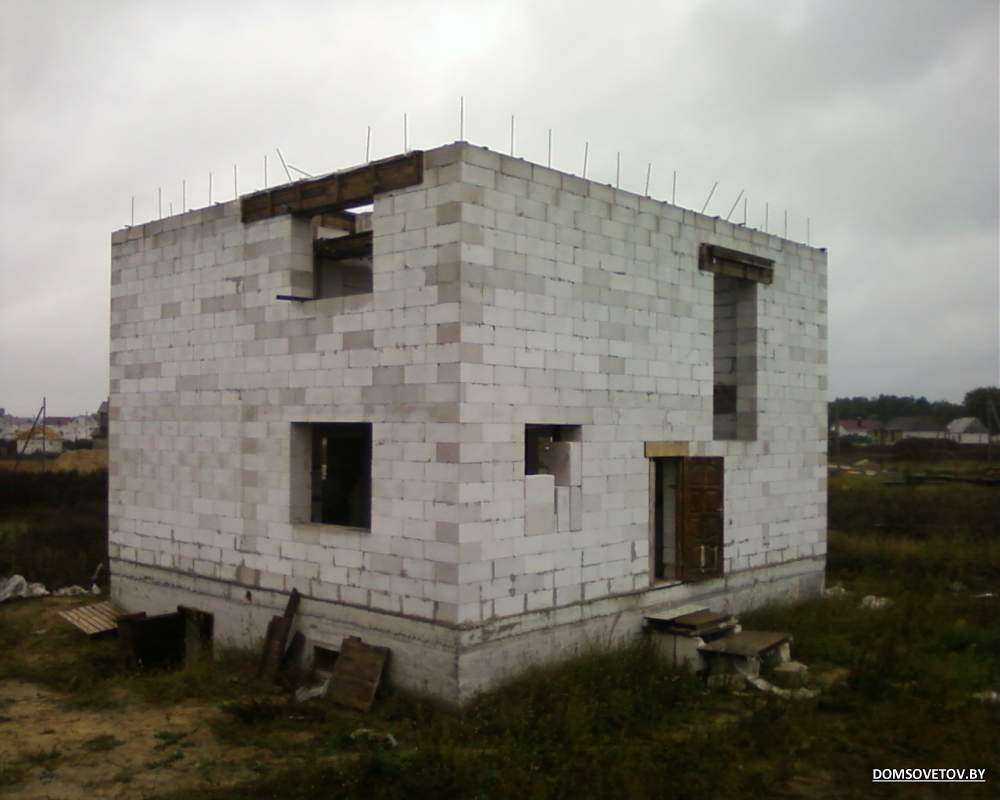

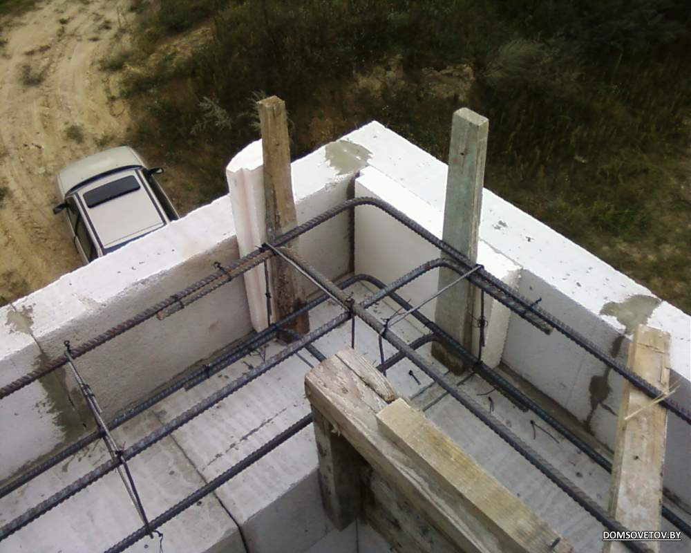

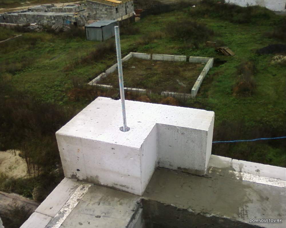

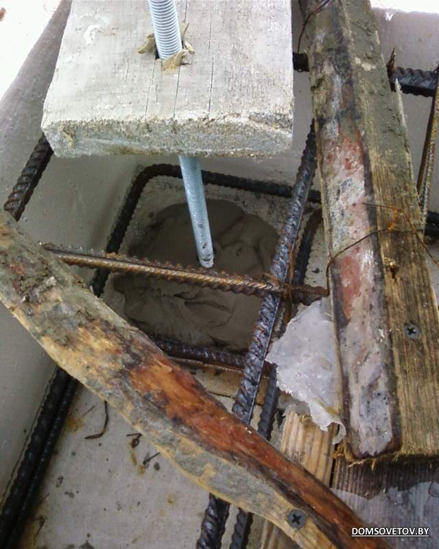

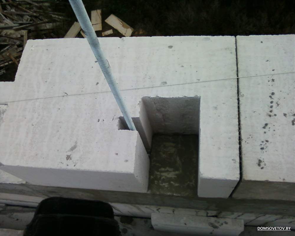

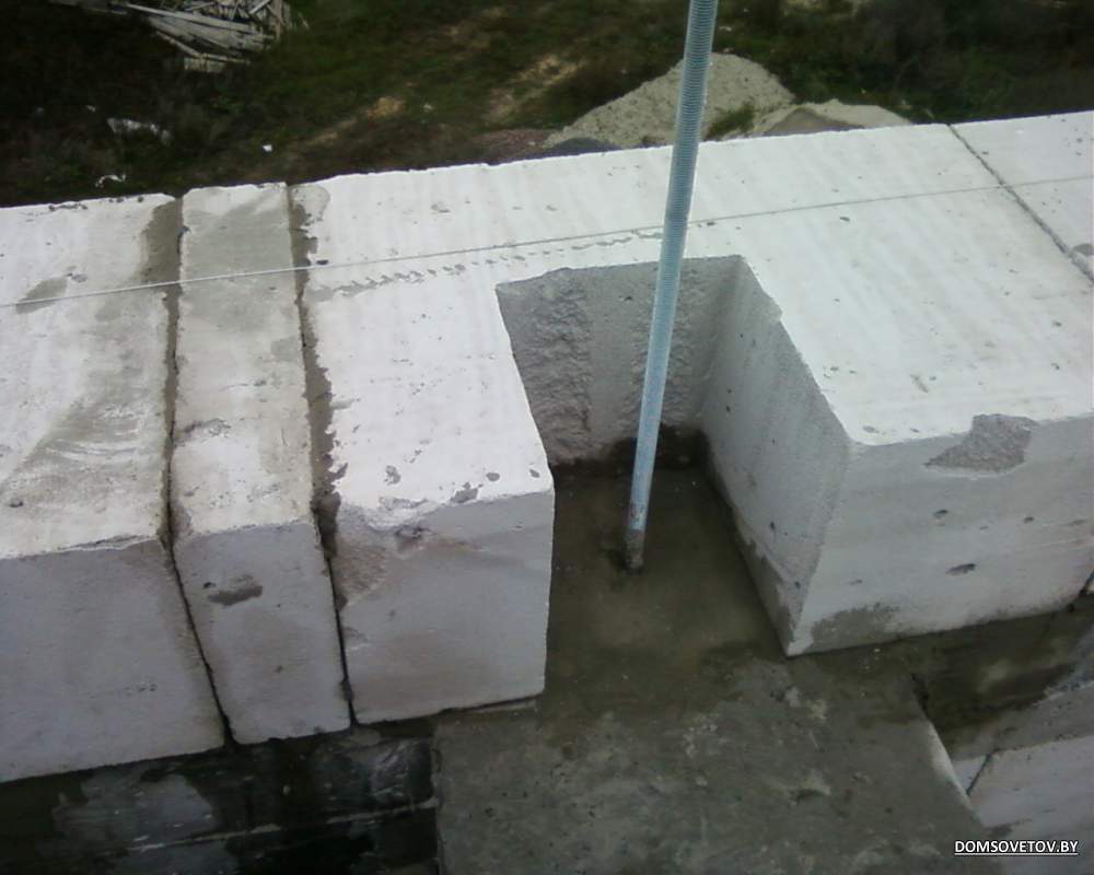

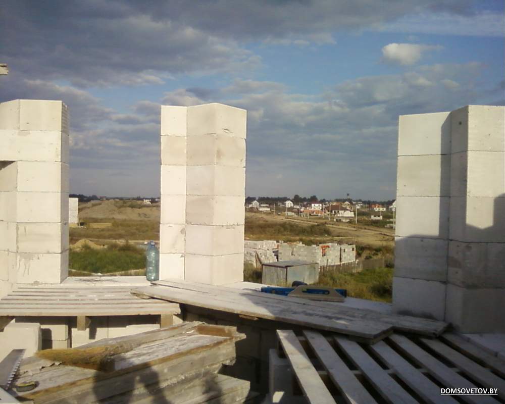

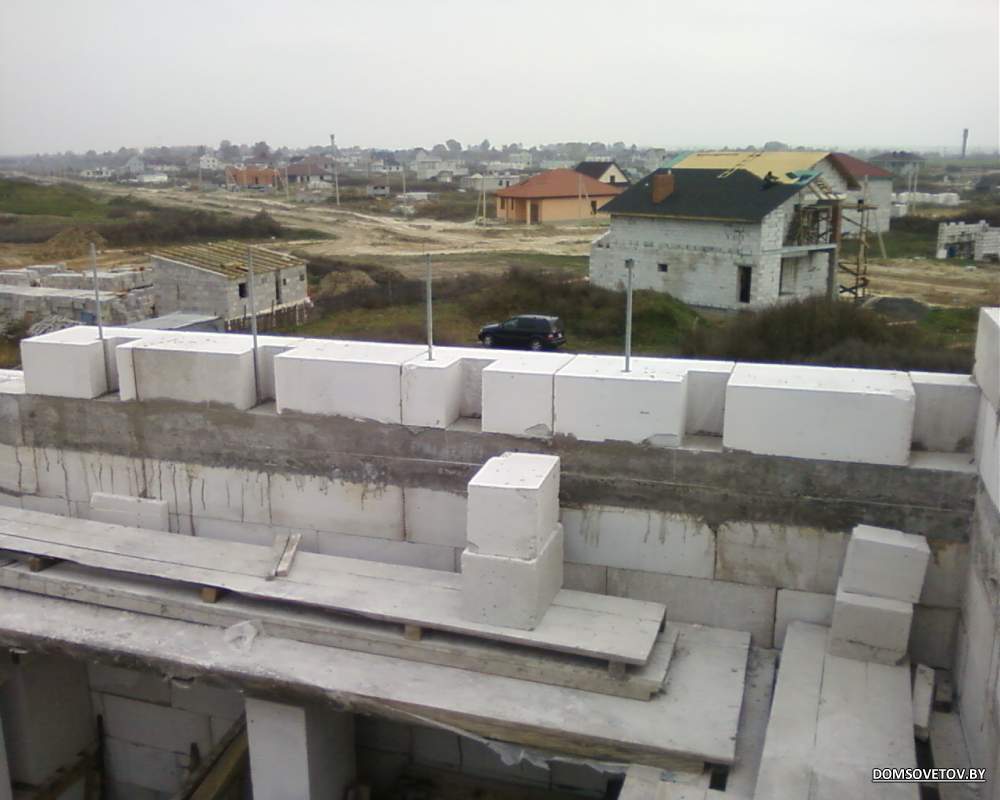

Дальше интересней, арм.пояс и шпильки под мауэрлат. Мауэрлат будет лежать не на арм.поясе, а на двух рядах блоков выше. Поэтому шпилька выбрана длиной в метр, резьба М16. Всего 52 шпильки. Часть куплена, часть изготовлена. Разметил шаг чтобы шпильки не встретились со стропилами, засверлися в блоках для установки шпильки. В начале закрепил угловые шпильки. Придумал как зафиксировать до застывания клея, а следующие под шнур будут заливаться бетоном.
http://www.domsovetov.by/imagehostin...fa3cfa4e3b.jpghttp://www.domsovetov.by/imagehostin...fa3d483259.jpghttp://www.domsovetov.by/imagehostin...fa3ca9ec78.jpghttp://www.domsovetov.by/imagehostin...fa3f112009.jpghttp://www.domsovetov.by/imagehostin...fa461c4a04.jpg
http://www.domsovetov.by/imagehostin...fa458ecaca.jpghttp://www.domsovetov.by/imagehostin...fa45c456dd.jpg
Соседи строящиеся рядом спрашивали что это такое торчит. :)

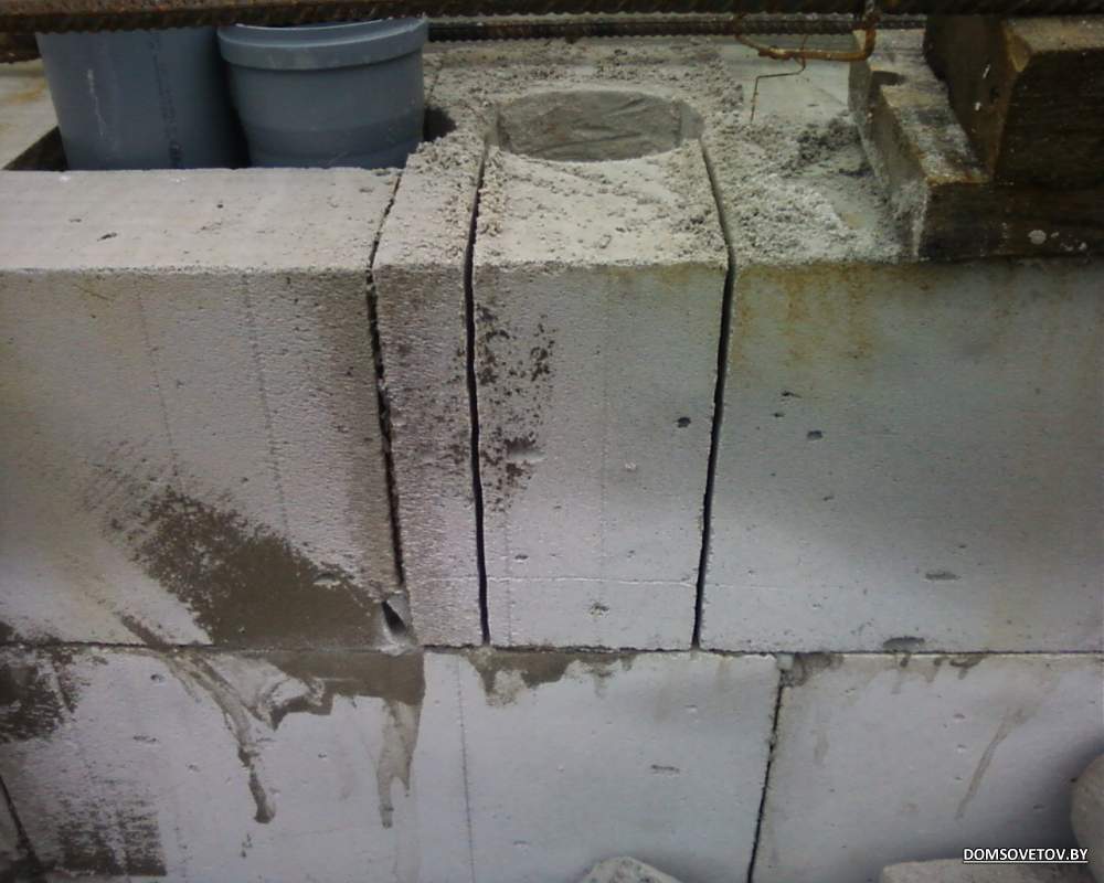

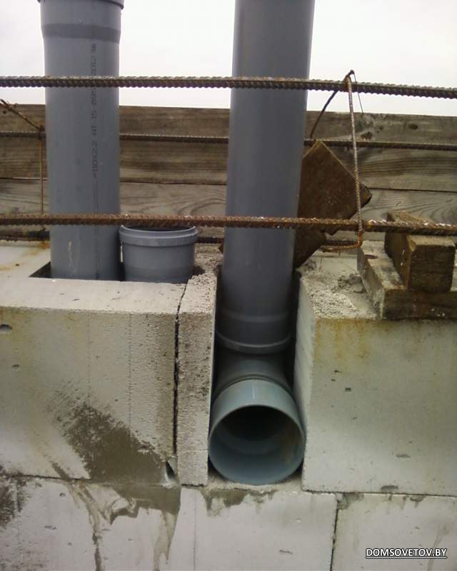

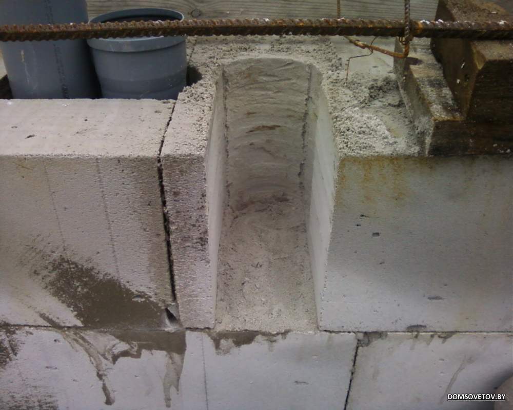

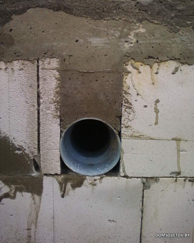

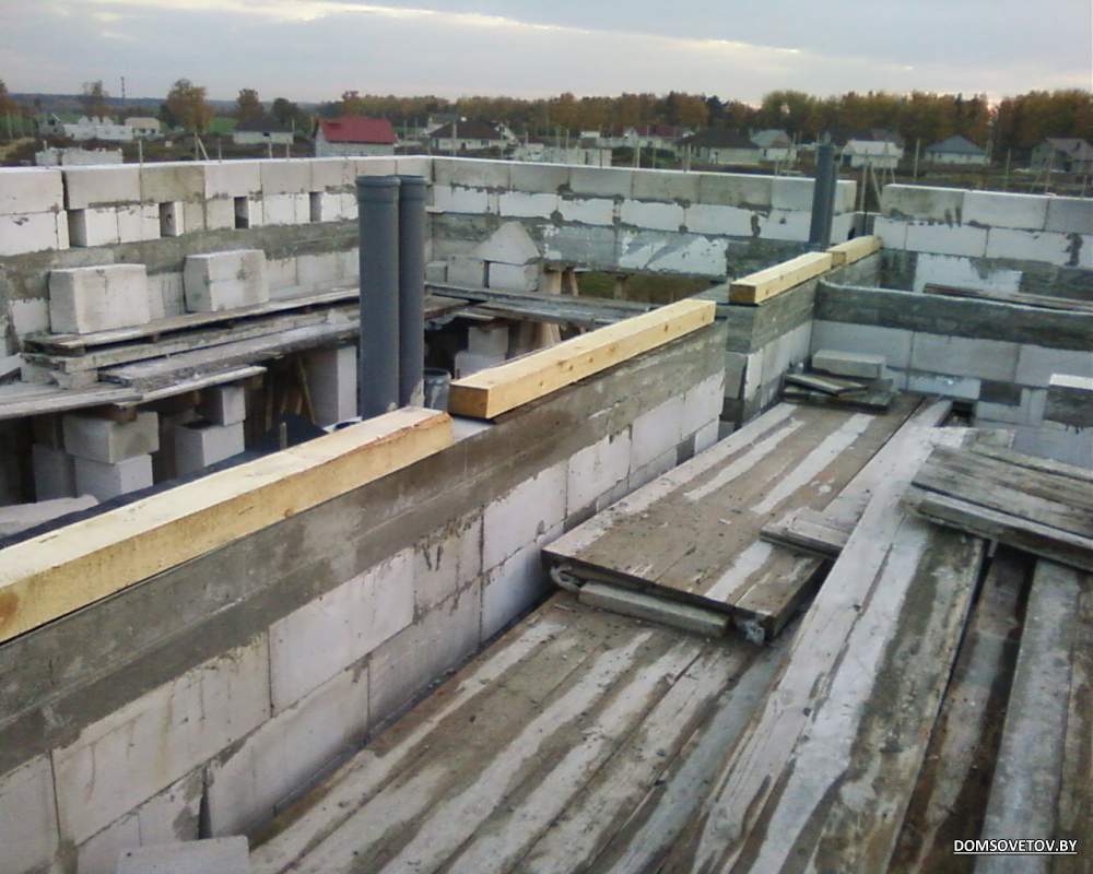

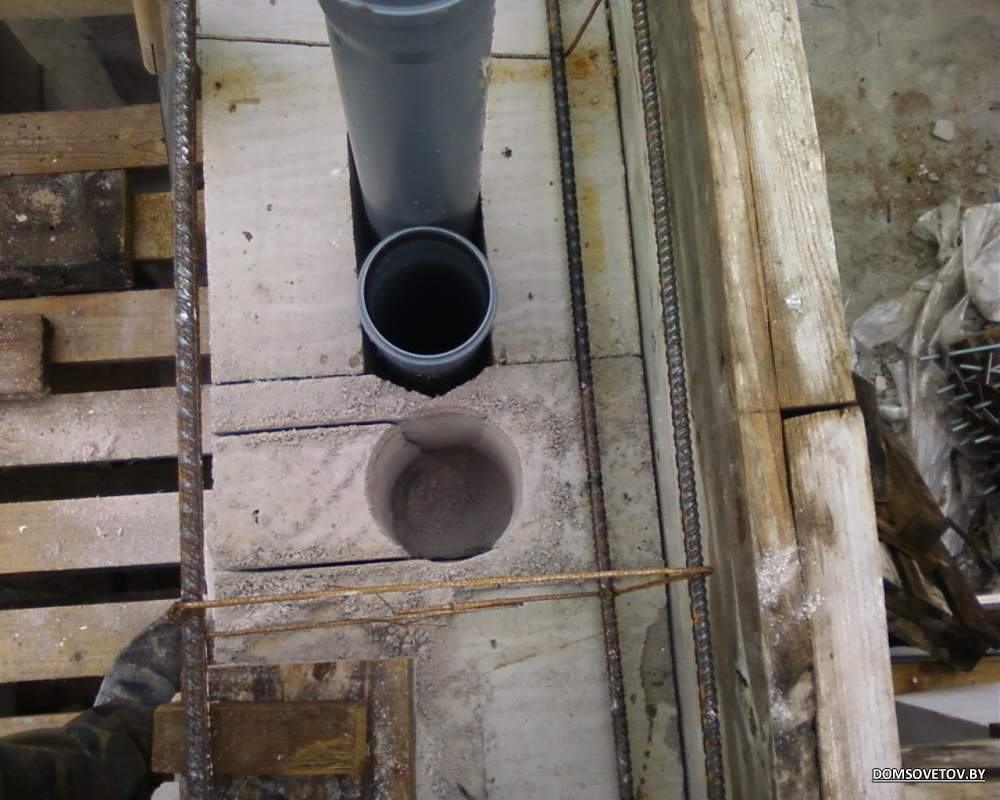

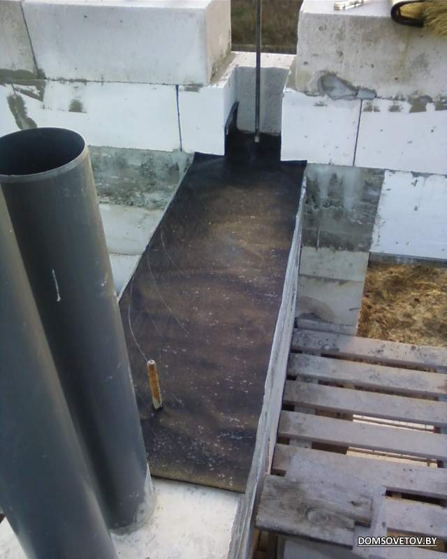

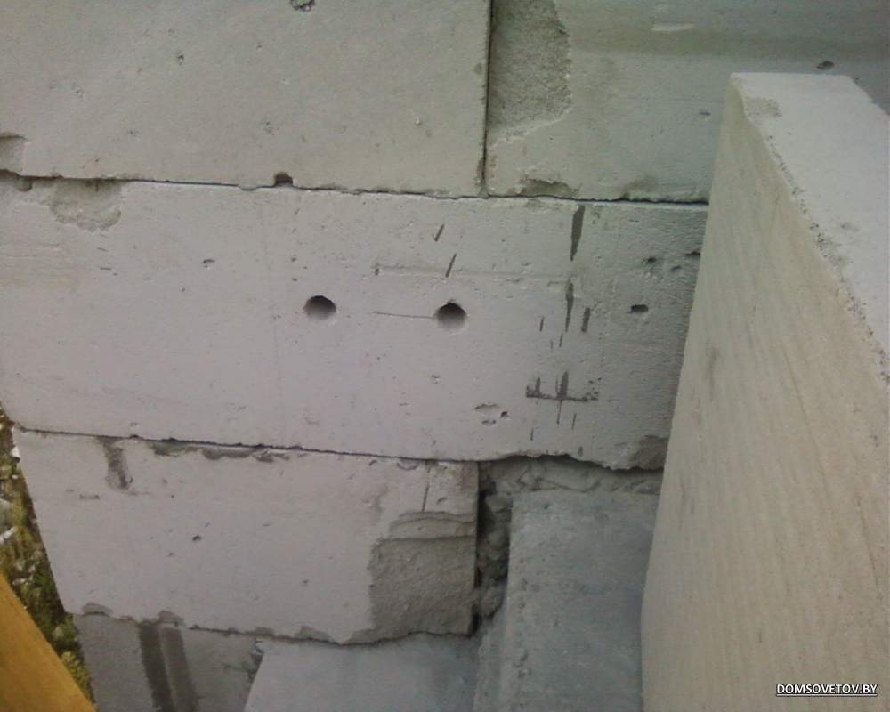

Перед установкой опалубки на внутренней несущей стене, в предполагаемом санузле нужно устроить вент.канал. Представил себя DOLBO., не надолго :)
Просверлил отвестие своим мегасверлом и вырезал проём.
http://www.domsovetov.by/imagehostin...fa47126e85.jpghttp://www.domsovetov.by/imagehostin...fa46b92cfa.jpghttp://www.domsovetov.by/imagehostin...fa46669caf.jpghttp://www.domsovetov.by/imagehostin...fa3d909b2e.jpg
Потом это будет выглядеть так.
http://www.domsovetov.by/imagehostin...fa62769771.jpg

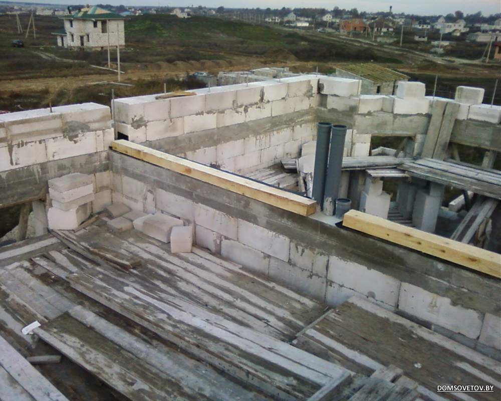

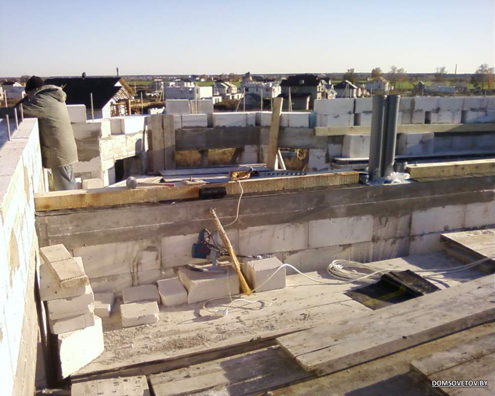

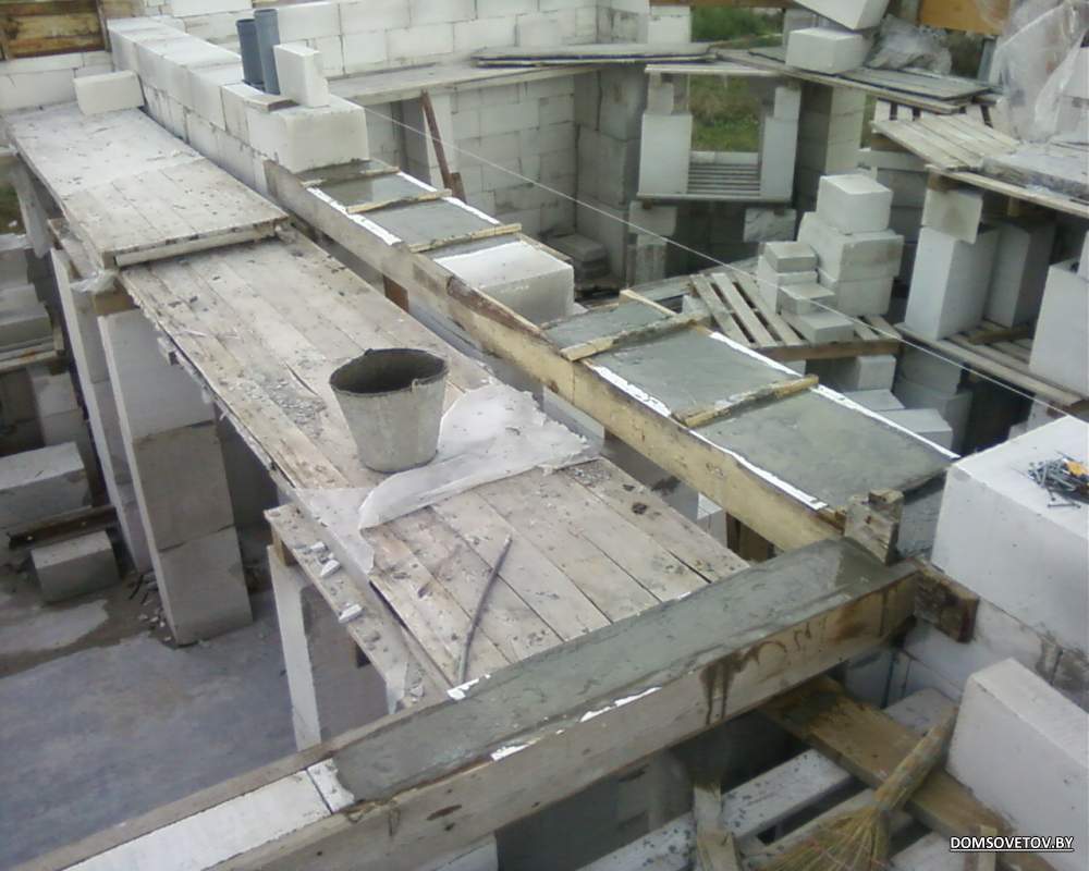

На очереди арм.пояс. Опять мастерим подъёмник для вёдер с бетоном, ставим освещение и начинаем процесс заливки. За один раз не удалось залить пояс. Растянули это дело аж на четыре дня.
http://www.domsovetov.by/imagehostin...fa458ecaca.jpghttp://www.domsovetov.by/imagehostin...fa47fc3dc9.jpg

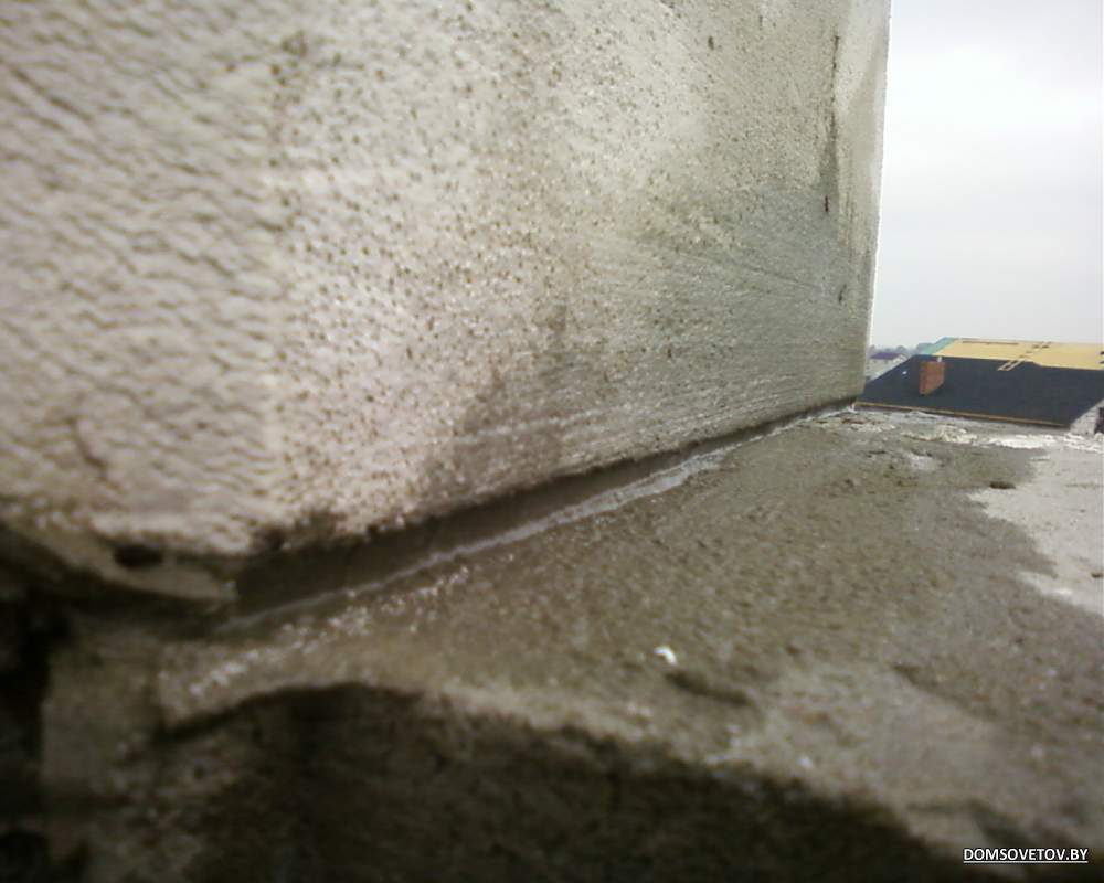

Косяк.
http://www.domsovetov.by/imagehostin...fa6220a3d2.jpg

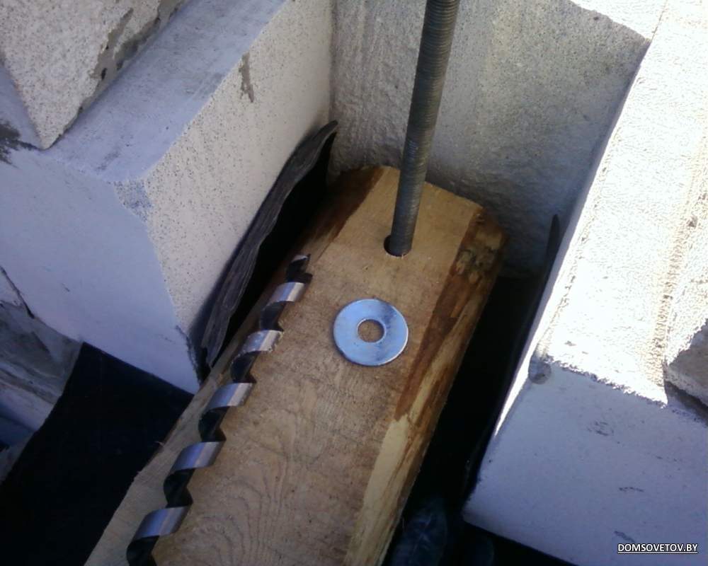

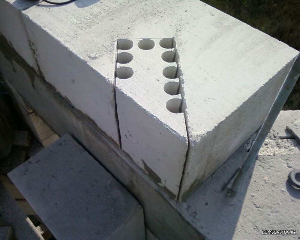

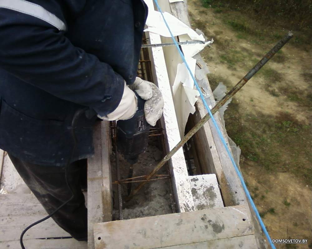

Для дальнейшей кладки блоков на шпильки была придумана машина для сверления :)

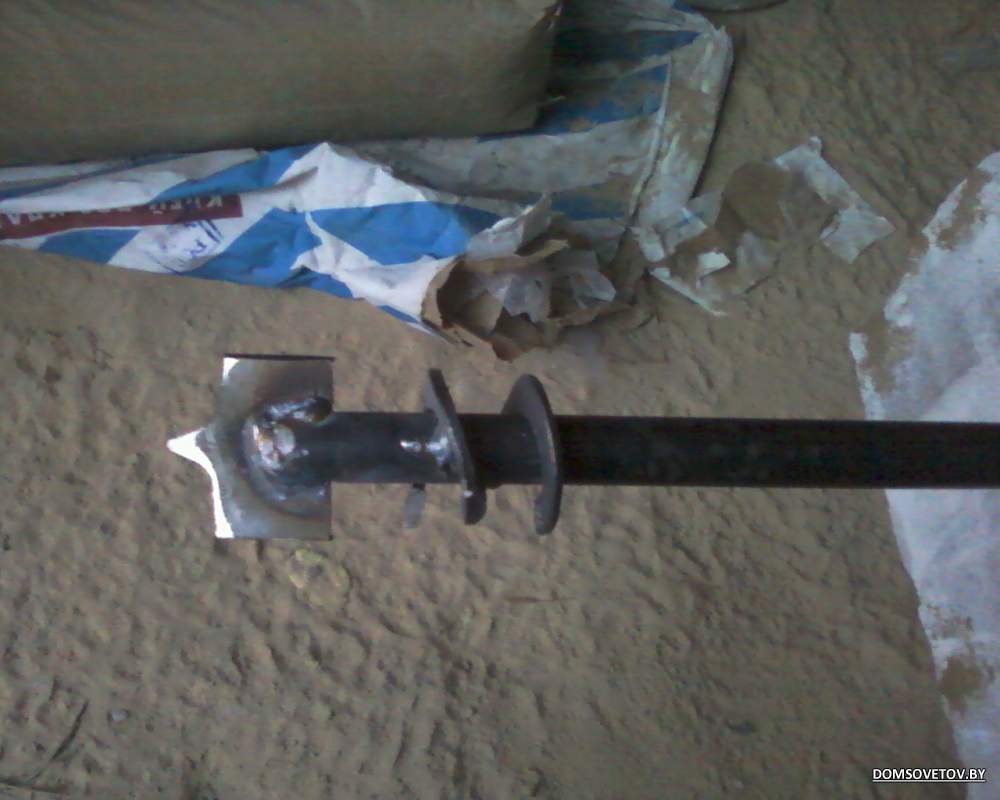

Для миксера сваял из прута сверло по ГС. Режущий элемент из куска нержавейки ( жёсткая нержа, не гнётся совсем), из шайб сделал шнек для удаления пыли.
http://www.domsovetov.by/imagehostin...fa6bdd11c9.jpghttp://www.domsovetov.by/imagehostin...fa6c27a704.jpg
Проба пера.
http://www.domsovetov.by/imagehostin...fa62adbf2e.jpg
Сверлит очень легко, давить не приходилось, проваливается под весом миксера.

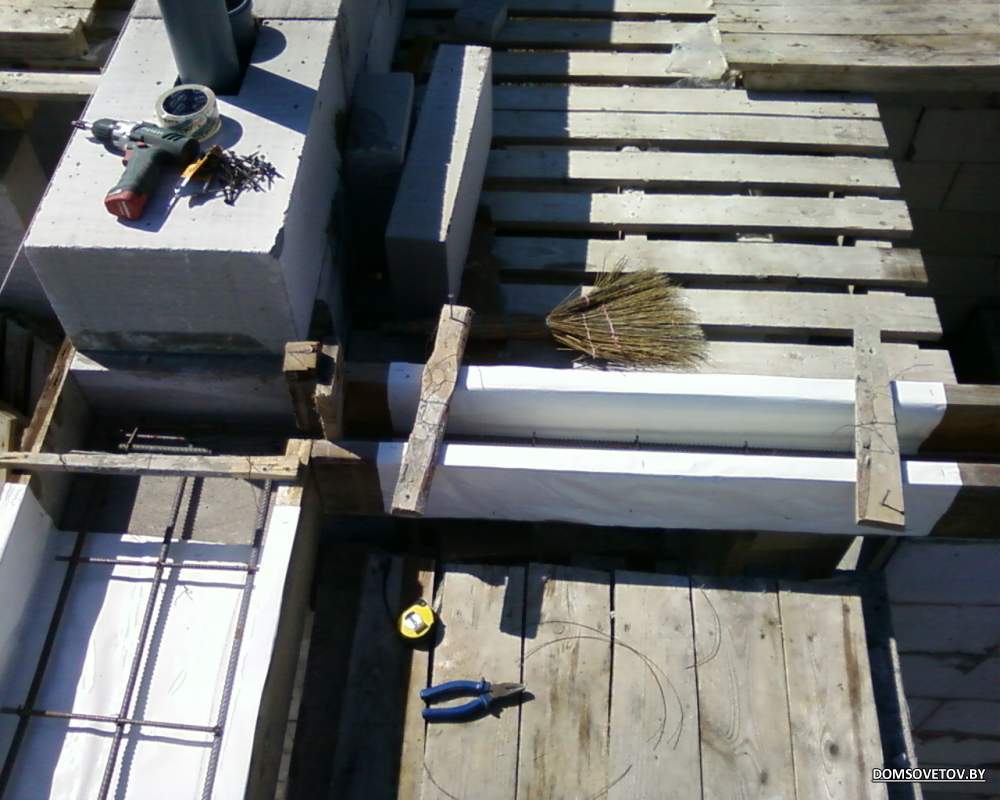

Андрей.80 29.04.2014 19:24

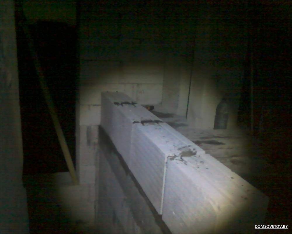

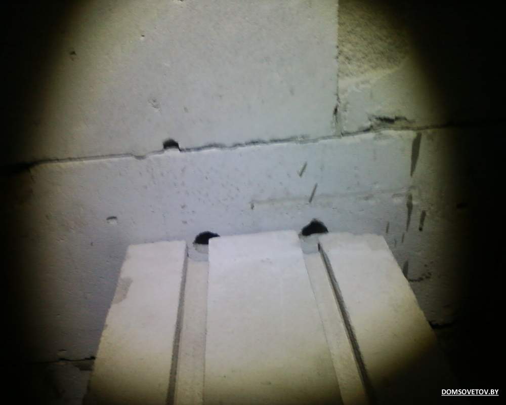

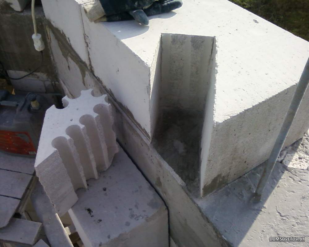

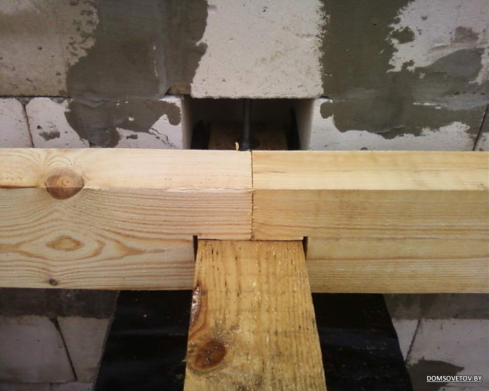

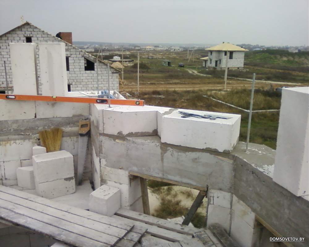

Дальше сложней. На готовый арм.пояс надо уложить два ряда блоков да ещё и одеть на шпильки. Засада в том, что поверхность пояса далеко не ровная и для кладки нужно её подготовить. Благо что бетона в опалубку лил не через край и в основном не пришлось зубилом сильно сбивать. Но первый ряд потянул много клея. Ещё на несущих стенах в первом ряду блоков нужно было вырезать пустоты для балок чердачного перекрытия.
http://www.domsovetov.by/imagehostin...fa63c1f38c.jpghttp://www.domsovetov.by/imagehostin...fa69a165dd.jpghttp://www.domsovetov.by/imagehostin...fa69e61108.jpghttp://www.domsovetov.by/imagehostin...fa6ad71a79.jpghttp://www.domsovetov.by/imagehostin...fa6b17b2da.jpghttp://www.domsovetov.by/imagehostin...fa714c169a.jpghttp://www.domsovetov.by/imagehostin...fa724e3940.jpghttp://www.domsovetov.by/imagehostin...fa72998dd8.jpghttp://www.domsovetov.by/imagehostin...fa72db2bcc.jpghttp://www.domsovetov.by/imagehostin...fa7733b10b.jpghttp://www.domsovetov.by/imagehostin...fa782b4a2d.jpg

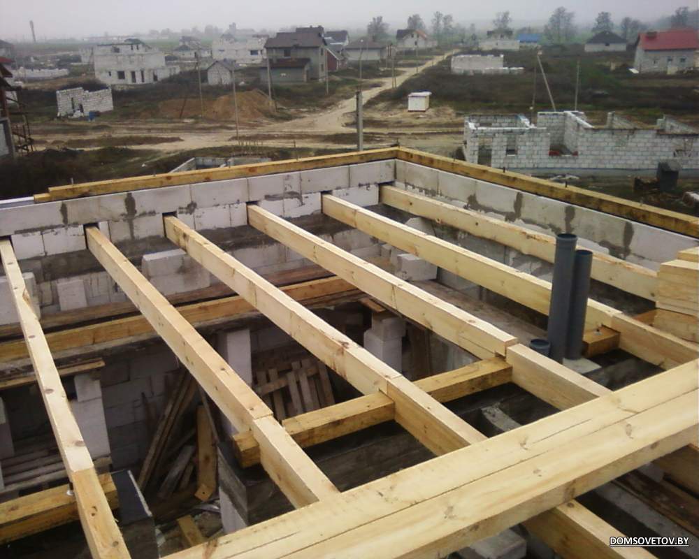

Андрей.80 29.04.2014 19:31

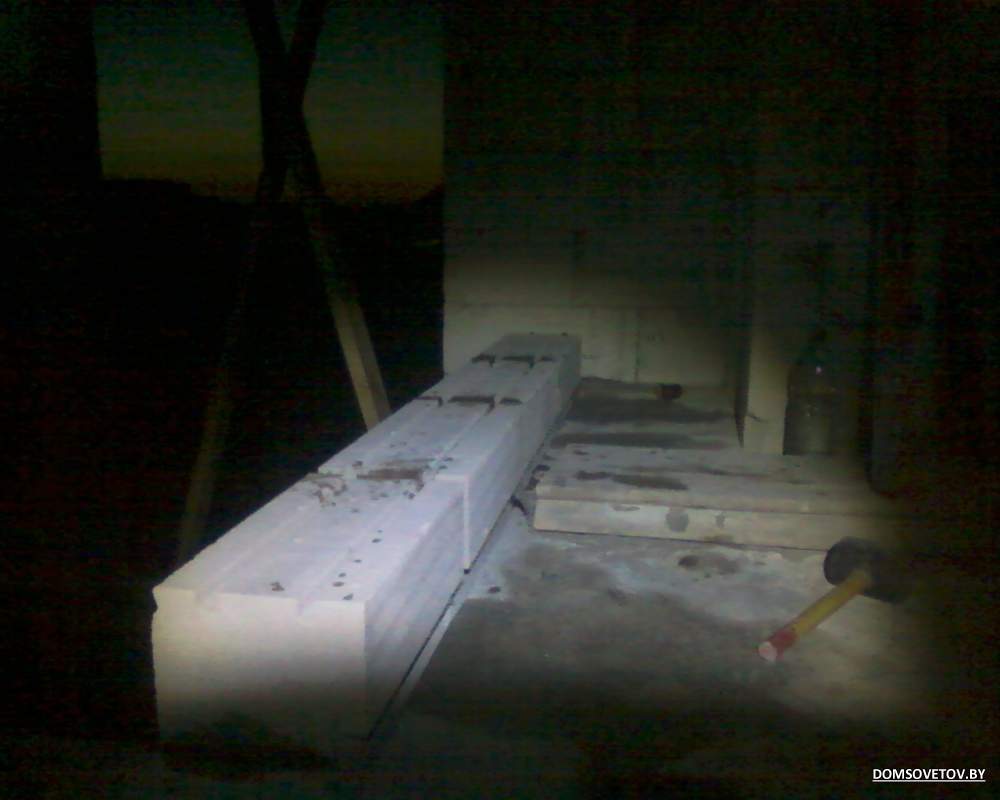

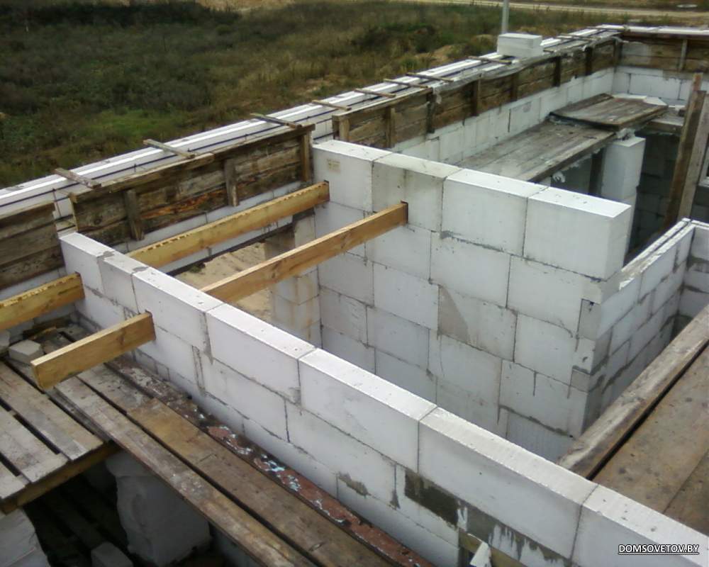

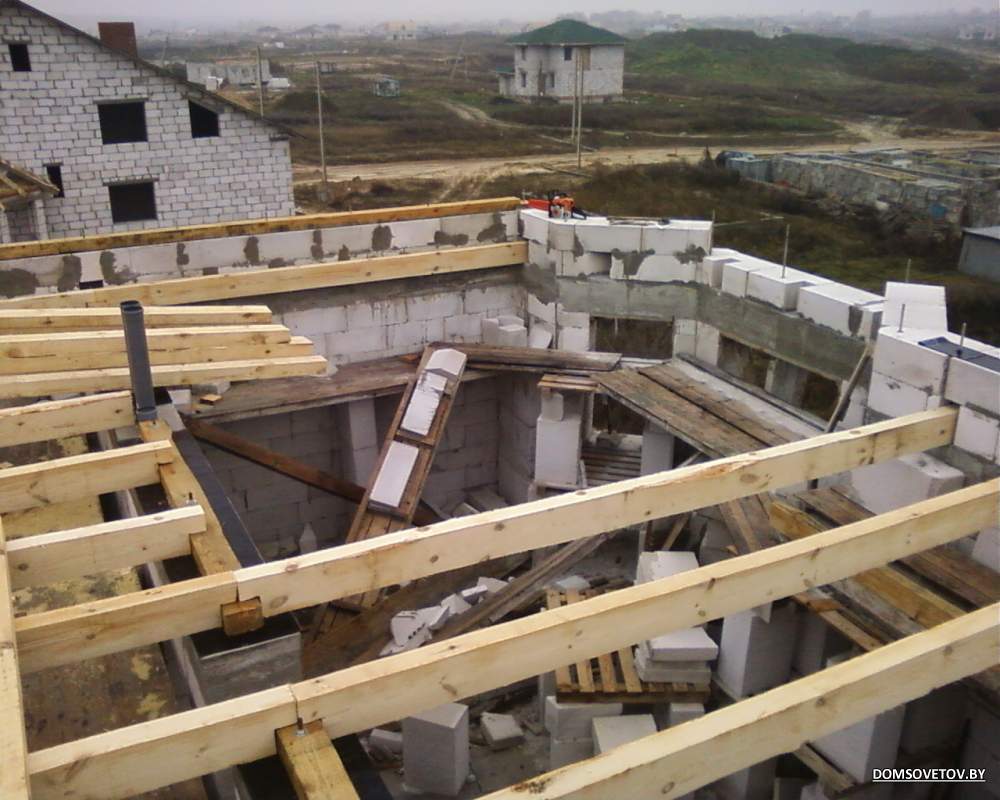

На готовый ряд расстелил гидроизоляцию и уложил мауэрлат и балки чердака.
http://www.domsovetov.by/imagehostin...fab638a603.jpghttp://www.domsovetov.by/imagehostin...fab52b78eb.jpghttp://www.domsovetov.by/imagehostin...fab4e7cb70.jpghttp://www.domsovetov.by/imagehostin...fab49d0b57.jpghttp://www.domsovetov.by/imagehostin...fab3640aa4.jpghttp://www.domsovetov.by/imagehostin...fab3f46090.jpghttp://www.domsovetov.by/imagehostin...fab4437652.jpghttp://www.domsovetov.by/imagehostin...fab3b016dd.jpghttp://www.domsovetov.by/imagehostin...fabf28cf19.jpghttp://www.domsovetov.by/imagehostin...fac04e126e.jpghttp://www.domsovetov.by/imagehostin...fac17ced7f.jpghttp://www.domsovetov.by/imagehostin...faf128c948.jpghttp://www.domsovetov.by/imagehostin...fae3dea019.jpg
