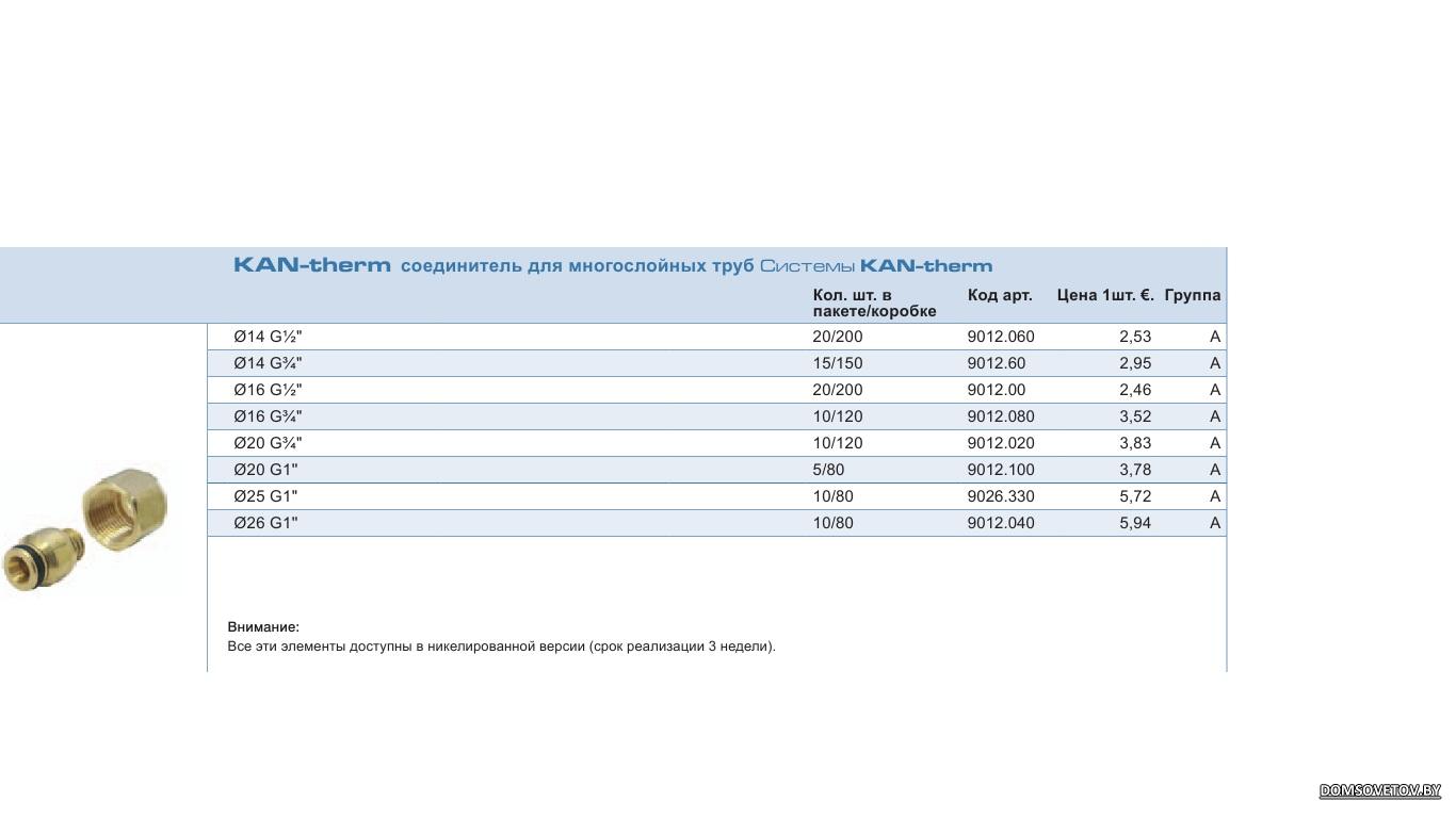

Славка 05.04.2013 22:22
Вот такой. Код смотреть надо в каталоге, нет под рукой
http://www.domsovetov.by/imagehostin...f15c4874d8.jpg
ignatov 05.04.2013 22:48
Славка, так это для многослойных труб

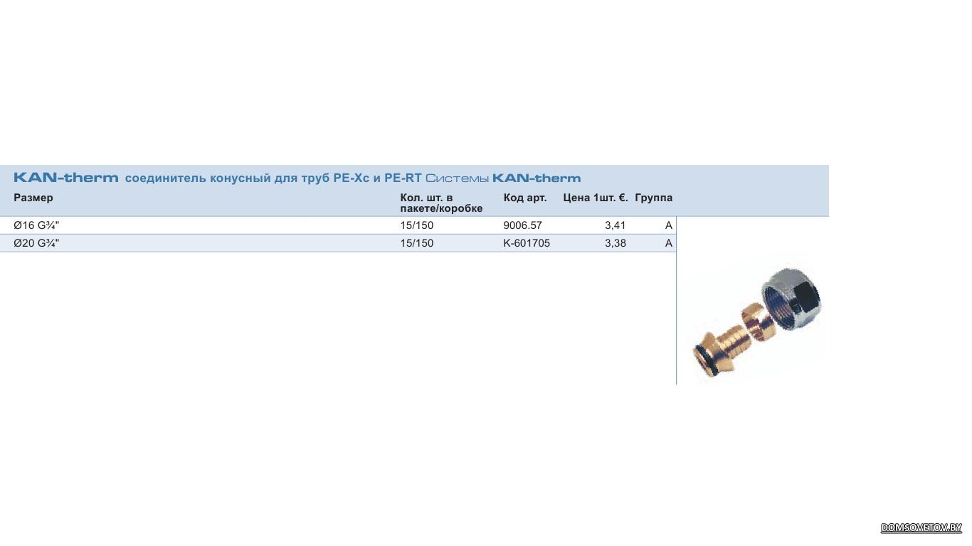

http://www.domsovetov.by/imagehostin...f1a75846ec.jpg
для Felix нужно ИМХО

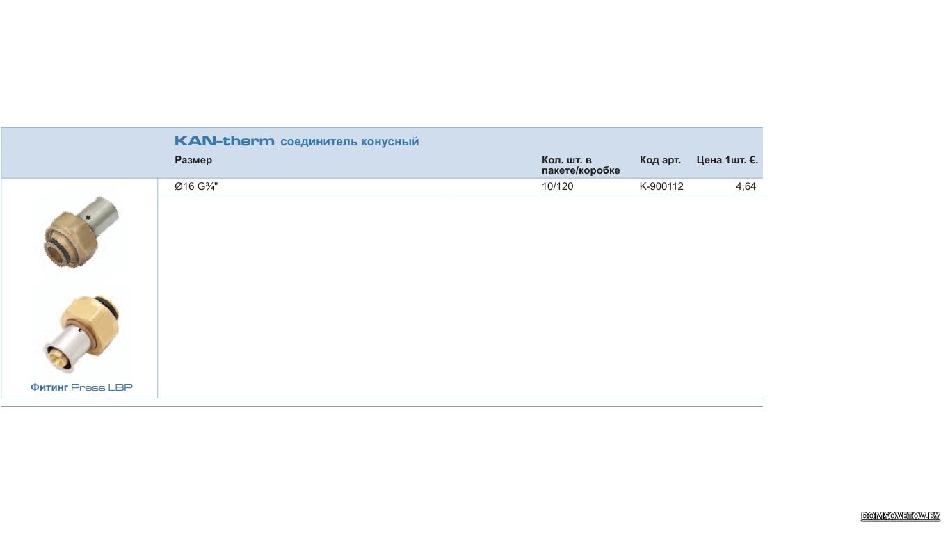

а вообще есть неразрезное для PE 16х2, но пресс(LBR), а не надвижное

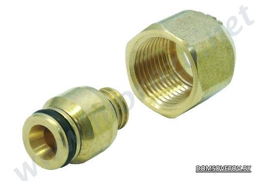

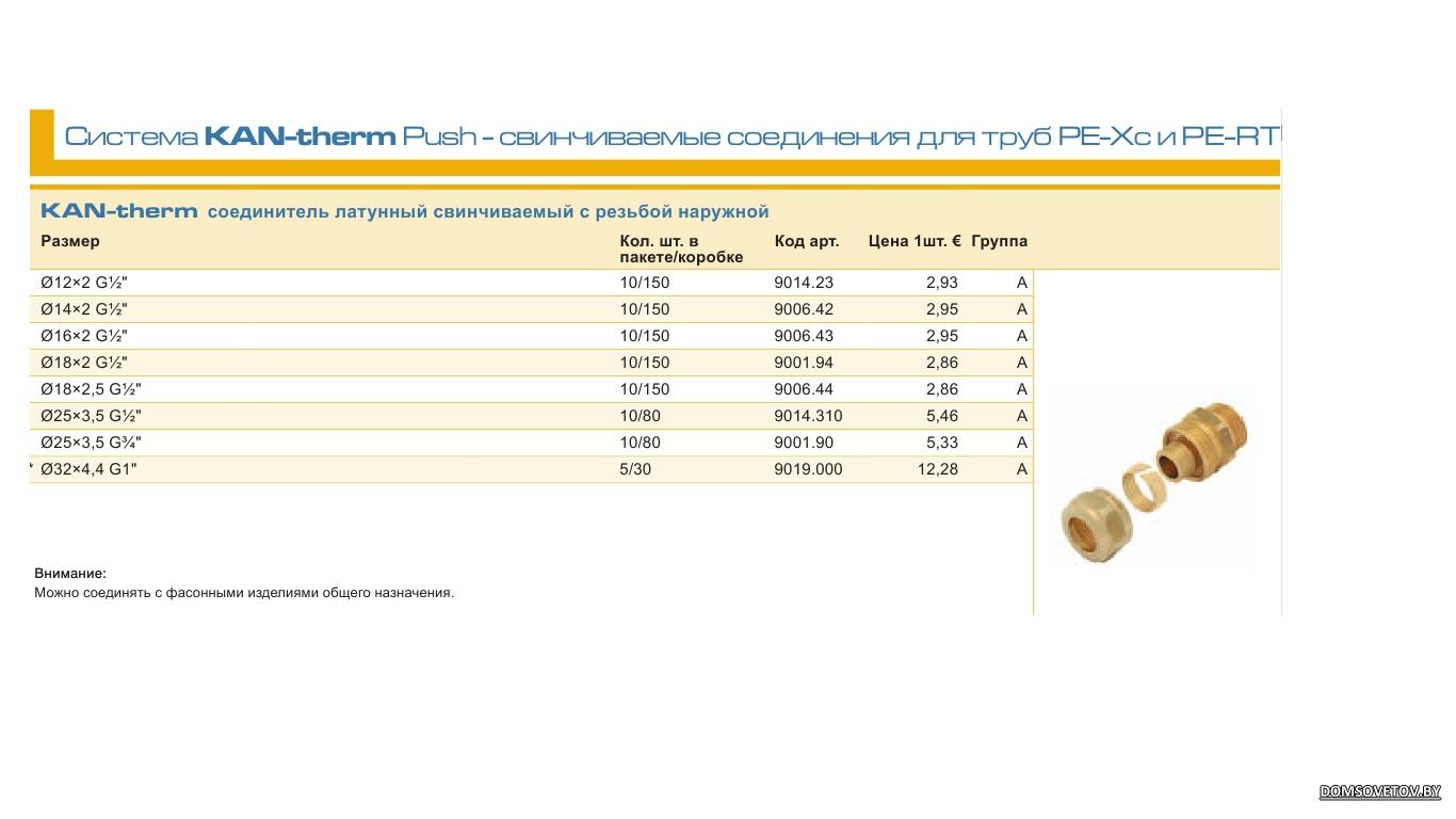

Вживую не видел. Из свинчиваемых пользовался такимиhttp://www.domsovetov.by/imagehostin...f30de57c3f.jpg
Сфоткай, пожалуйста, подробнее рассмотрим:cp:
