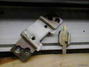

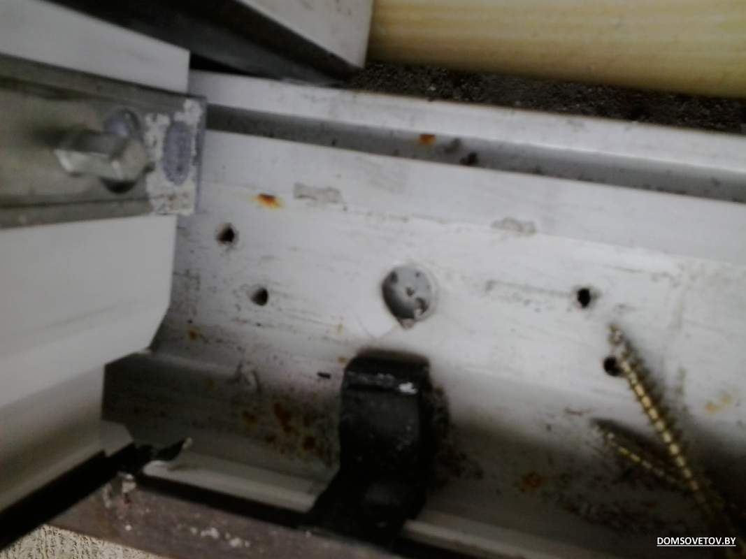

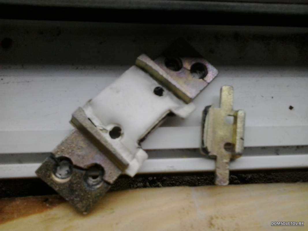

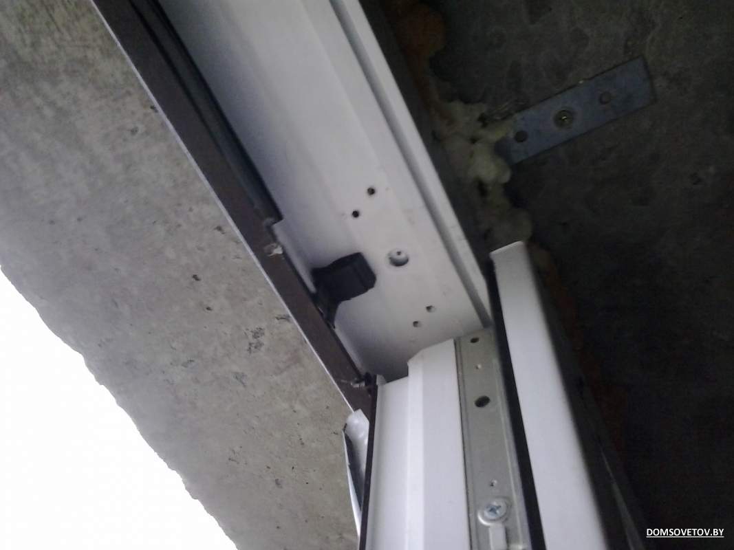

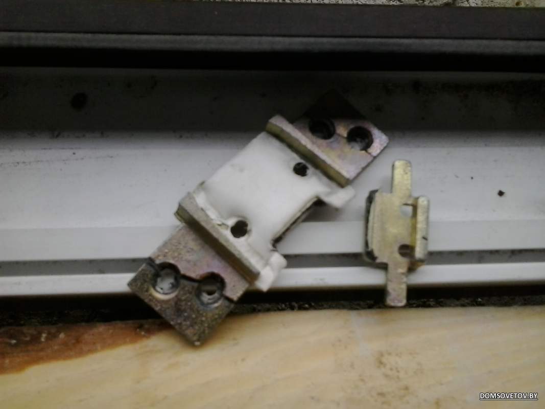

Славка 11.04.2014 23:58
Сообщение от Uram (Сообщение 155915)
отверстие диаметром 10 мм,
Снял сегодня. Отверстие в профиле есть. Я так понял, что оно центровочное.
Сама монтажная пластина рассыпалась на 6 частей. Держится только на уплотнителе.
http://www.domsovetov.by/imagehostin...8493462d12.jpg http://www.domsovetov.by/imagehostin...8493c0495b.jpg http://www.domsovetov.by/imagehostin...84943adc1a.jpg http://www.domsovetov.by/imagehostin...8494dc4b1b.jpg
wilson 17.05.2018 19:04
Это не оригинальное крепление импоста
Uram 17.05.2018 21:32
этот не оригинальный соединитель продавал Ралинтерстрой под видом оригинальных, и никто не знал о подвохе
