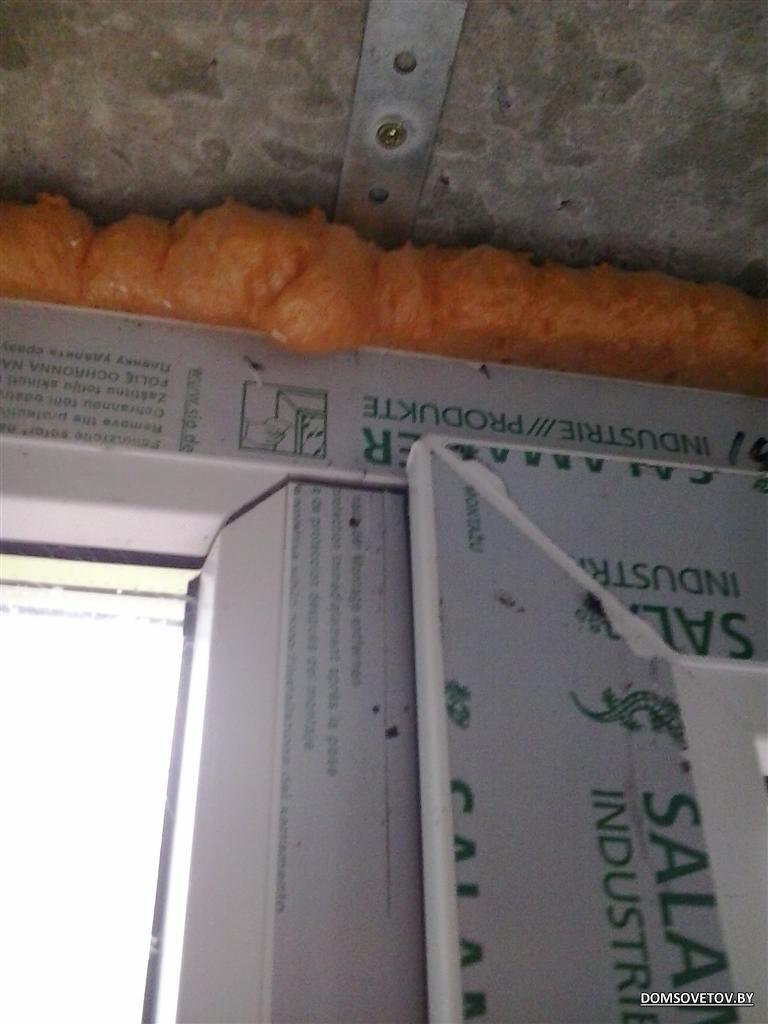

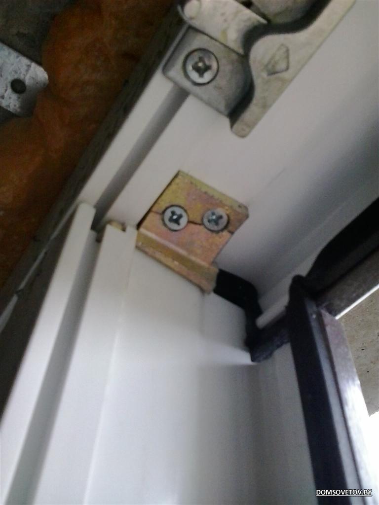

Сегодня обнаружил редкий, а может и нет, косяк с окнами
Выбило настроение на годы вперёд
Заметил зазор между импостом и рамой сверху. Импост не нагруженный, на нём ничего не висит. Щель мм три. Оказалось, что пластины, которые крепят импост к раме, лопнули. Салюминий конченый (
Профиль Саламандра Стримлайн 5Д.
Пошёл смотреть другие окна. Ещё на четырёх такая же херня, тока зазоры меньше.
Крепление рамы не через анкера, а через пластины, поэтому винить монтаж типа стянули анкером не могу. Под рамой под импостом вставлена при монтаже деревянная бобышка.
Что за лайно и как лечить?
