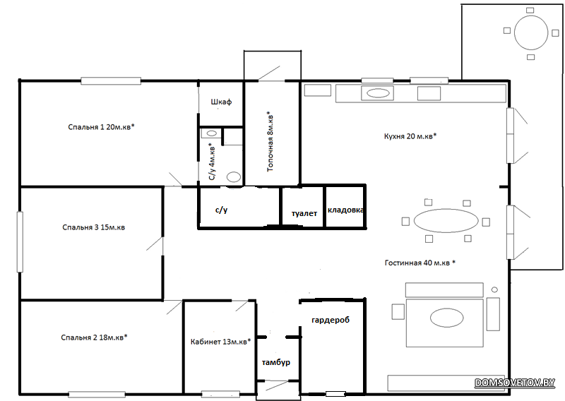

pblzhik66 20.10.2013 00:01
Сообщение от wilson (Сообщение 160663)
http://www.domsovetov.by/imagehostin...2dfb7972bb.png
Подумайте в этом напрвлении - размеры условные.
Какой-то уж очень шикарный коридор получиться... По су мне как-то больше до сподобы совмещенные, во всех квартирах отдельные переделывал.. А кладовка для чего? В вашем варианте мне нравиться что правая часть дома получаеться вроде как обособленной... И расположение гардероба тоже хорошее
А если вот так?
http://s020.radikal.ru/i706/1310/73/e5cf5c8bc7fd.png
Консультец 20.10.2013 08:45
Сообщение от pblzhik66 (Сообщение 160634)
так вы же сами говорили, что будет улицу греть... Или я вас как-то неправильно понял?[COLOR="Silver"]
Тамбур не даёт греть улицу.
Вик 20.10.2013 09:14
Сообщение от pblzhik66 (Сообщение 160655)
А разве для ТТ не нужен отдельный выход на улицу и окошко и дверка с дырками? То что скоро будет как в Европе я даже не сомневаюсь... Дело времени... Поэтому нужно предусмотреть все...
Жосткие требования к топочной с газовым котлом. У вас будет совмещение. Значит всё как для газа но предусмотреть отдельный дымоход, площадь под ТТ и ТА а также отдельный вход (он уже есть) и вход из дома.
pblzhik66 20.10.2013 10:25
Сообщение от Консультец (Сообщение 160692)
Вот теперь понятно
---------- Сообщение добавлено в 09:25 ---------- Предыдущее было в 09:24 ----------
Сообщение от Вик (Сообщение 160694)
Ну теперь вход из дома не проблема, и я думаю что 8 квадратов должно хватить на все? Или увеличить малек?
вот так как-то:
http://s53.radikal.ru/i139/1310/6c/65e36c30e630.jpg
Вик 20.10.2013 10:36
В принципи 8м хватает.
