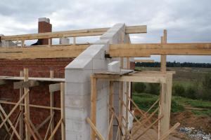

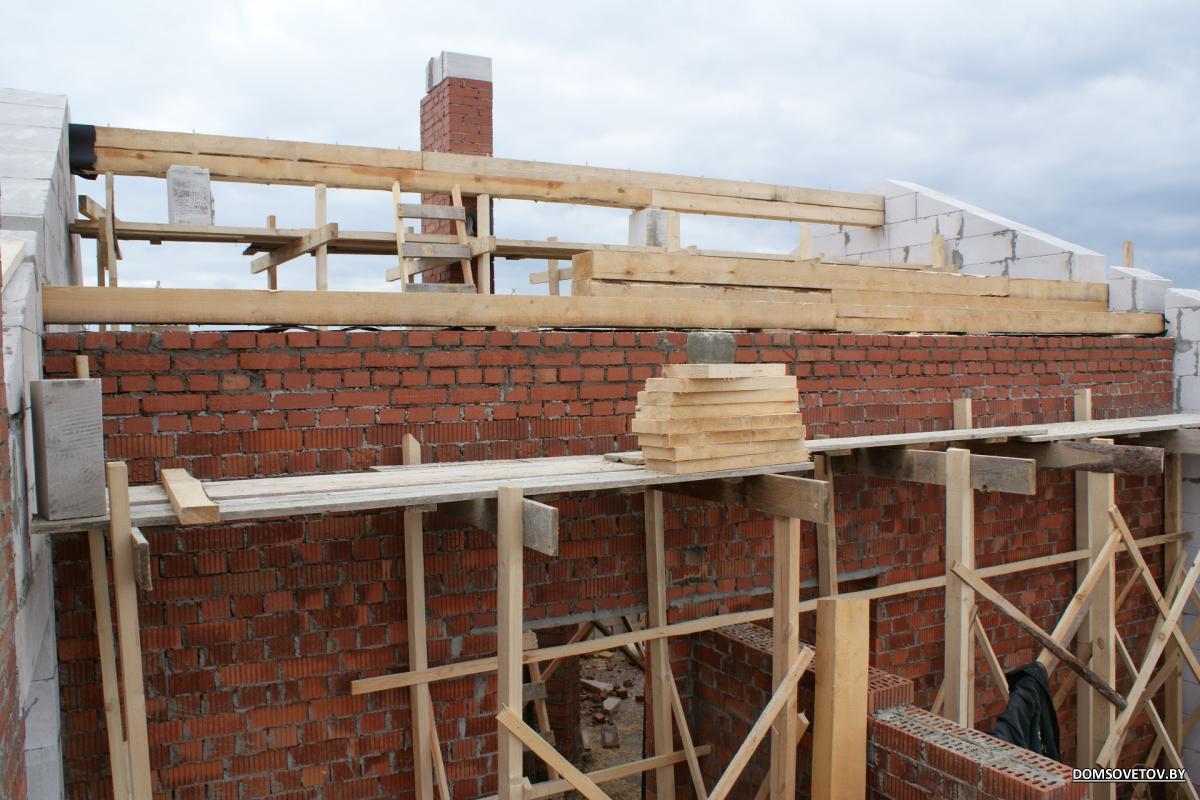

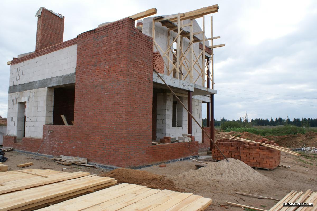

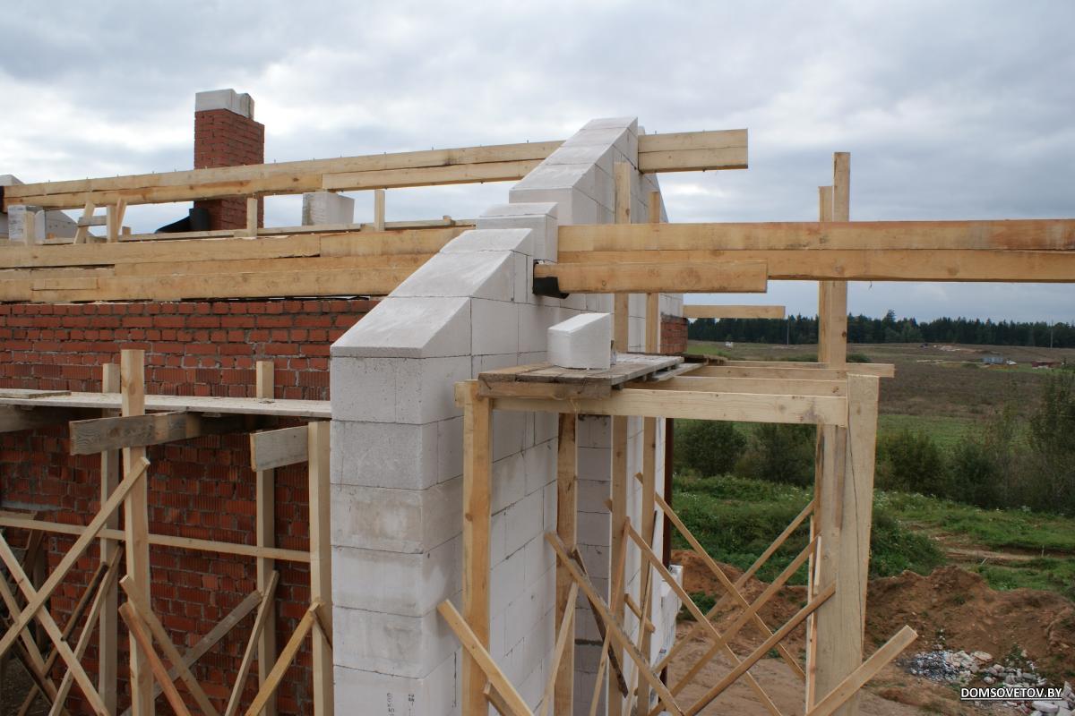

У меня балки 20*25. Поднимали на верх все краном. Одна осталась, прошло четыре года, но ее все равно вдвоем не поднять.
bullet_fox 20.05.2014 09:47
Дом почти 10 метров и 2,5 метра свес над балконом. Ещё пришлось по 2 скручивать. Все согласно проекта.http://www.domsovetov.by/imagehostin...ae8844c7d3.jpghttp://www.domsovetov.by/imagehostin...ae89fca30d.jpghttp://www.domsovetov.by/imagehostin...aebc22aa62.jpg
Консультец 20.05.2014 19:52
Сообщение от bullet_fox (Сообщение 188252)
bullet_fox 20.05.2014 21:23
А чего молчать. Судя по нику, даете консультации. Так просвети форумчан, чтобы не повторили моих ошибок.
Задача: ширина дома 9600, длина стропилины 10м, угол 25 градусов.
А то нецензурно выражаться, не балки 6 метровые тягать.
