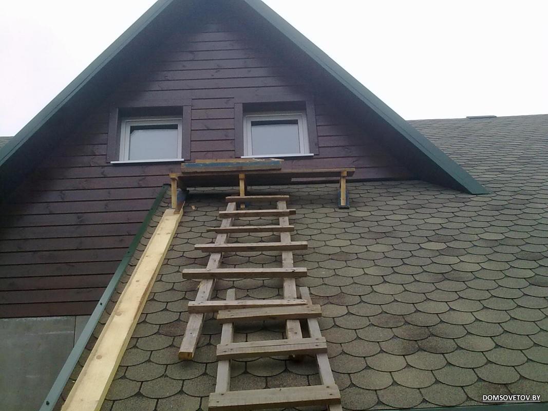

sergN, элементы сажали на крабы, смотрите фотки сначала -там видно.
Korvet068,sergN, не блок-хаус, он кругленький, не планкен, а именно имитация бруса, снята фаска и там также паз-шип, вода затекать не будет)

Виктория 20.11.2014 15:11
Детальки подшивки, наличники, торцы свесов.http://www.domsovetov.by/imagehostin...dda5c59200.jpg
sergN 20.11.2014 22:03
вроде без изъянов
