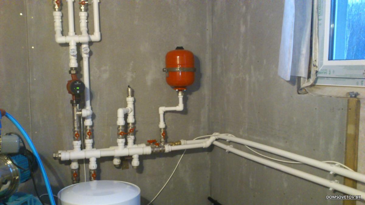

sergN, резьбы 3/4 и 1 дюйм - это большие или малые? Отсыревают две дюймовые, а одна на 3/4 конкретно подтекает.
ПС: Купил настоящий Тангит Унилок, попробую как-нибудь на него перепаковать.

1" папа вкручивается в 1" маму :) Валтеки всякие: переходы с полипропилена на кран, на насос и т.д. Я бы не сказал, что там на резьбах люфты большие.
Да и сухо же было несколько дней - туалетной бумагой все стыки проверял, промакивал. А теперь проблема вылезла на трех из 48 резьбовых соединений. Боюсь, что постепенно вылезет еще.
http://www.domsovetov.by/imagehostin...9e0c577986.jpg
