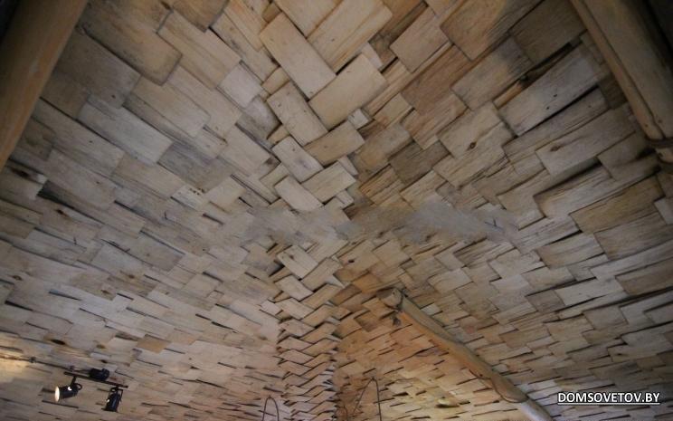

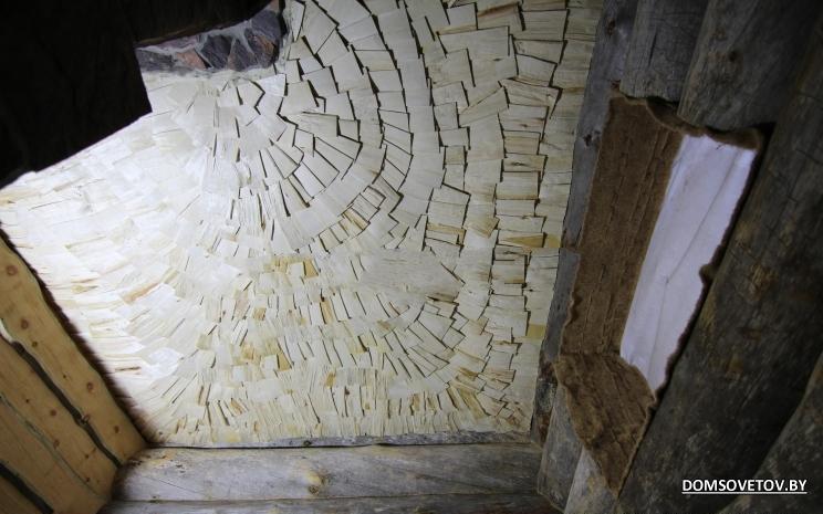

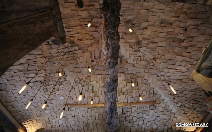

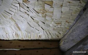

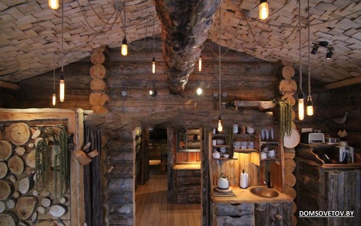

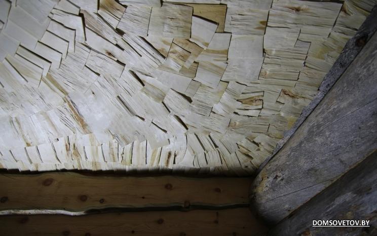

Эксклюзивные потолки из дранки. Новое решение для владельцев деревянных домов. Все вопросы в лс.http://www.domsovetov.by/imagehostin...ccbbc57f23.jpghttp://www.domsovetov.by/imagehostin...ccbc99ea40.jpghttp://www.domsovetov.by/imagehostin...ccbd6c63e2.jpghttp://www.domsovetov.by/imagehostin...ccbf83e910.jpghttp://www.domsovetov.by/imagehostin...ccc0471ac2.jpg

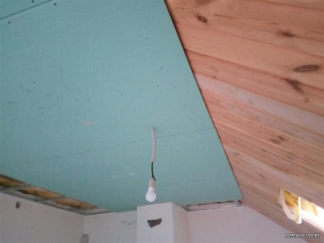

Сегодня практически закончил потолок в последней комнате в мансарде. комната практически служила складом.
потолок гкл. скаты вагонка 160мм под покраску. все будет белое.
впрочем в одной детской пока оставил потолок как есть. т.е. покрыл водорастворимым лаком чтобы древесина не темнела. не понравится закрасим тэж белым
http://www.domsovetov.by/imagehostin...f089a4359e.jpghttp://www.domsovetov.by/imagehostin...f0899adc16.jpg
Lama 08.03.2017 02:05
А как стык ГК и вагонки будете реализовывать? В смысле как щель убрать планируете?
VAR 08.03.2017 10:58
как таковую щель убирать не буду. там нет жесткого соединения. потолок сам по себе а скат сам по себе. на торец листов гкл после покраски наклею пластиковый белый уголок. щели практически видно не будет.
