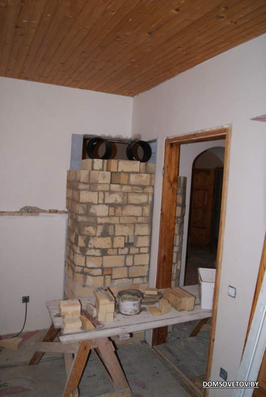

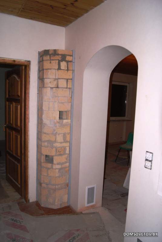

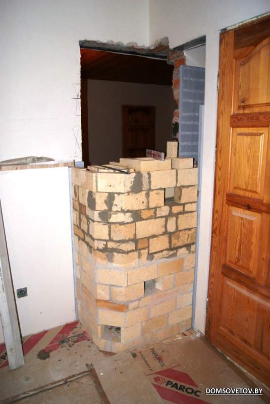

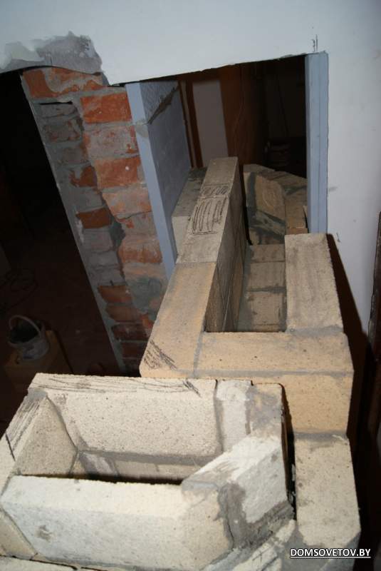

GIM 06.02.2014 00:41

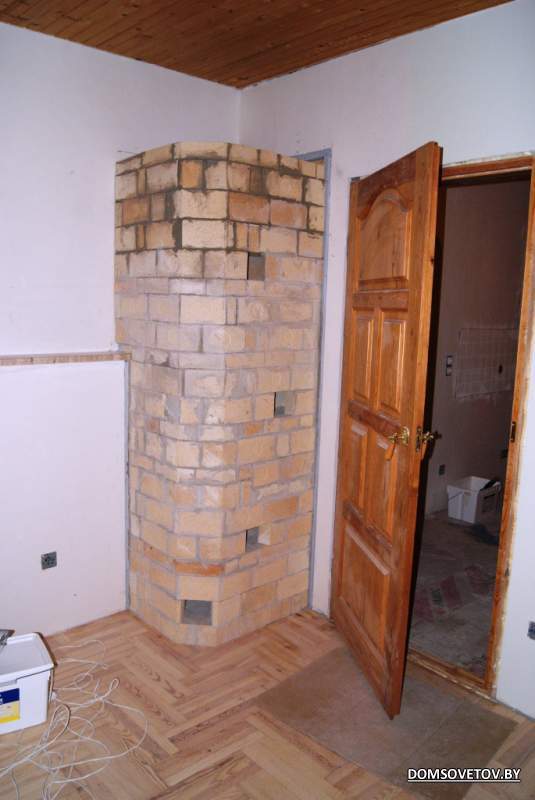

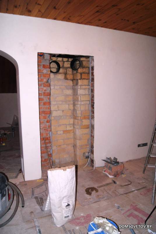

Строим дальше
http://www.domsovetov.by/imagehostin...29d27cc81c.jpghttp://www.domsovetov.by/imagehostin...29d6e0772d.jpg
http://www.domsovetov.by/imagehostin...29db8039f4.jpghttp://www.domsovetov.by/imagehostin...29dee1cd35.jpg

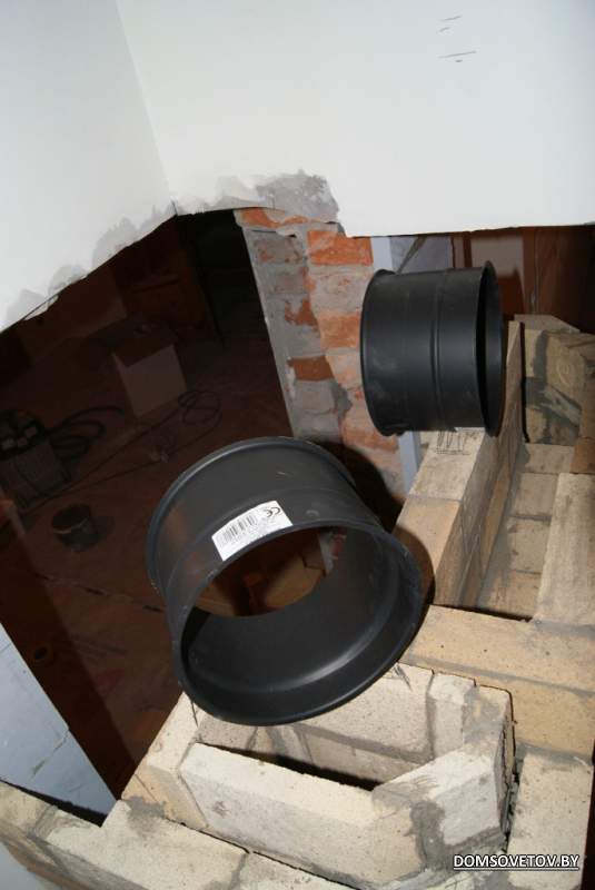

Вот собственно и подошли по высоте к месту врезки(вход и выход со щитка)
http://www.domsovetov.by/imagehostin...29f4a6167e.jpghttp://www.domsovetov.by/imagehostin...29f86e6a90.jpg
http://www.domsovetov.by/imagehostin...29fdef309a.jpghttp://www.domsovetov.by/imagehostin...2a022c6120.jpg

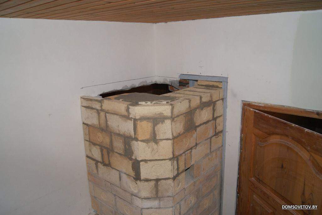

Щиток по высоте окончен,осталось перекрыть зону камина .Я использовал плиты Худрис
http://www.domsovetov.by/imagehostin...2a13fe8086.jpghttp://www.domsovetov.by/imagehostin...2a15f11e8a.jpg
http://www.domsovetov.by/imagehostin...2a18a3f063.jpg
ОИК-4 06.02.2014 10:50
А вот этих фото я не видел или просмотрел в письме? Подключения польские?
GIM 06.02.2014 11:08
Сообщение от ОИК-4 (Сообщение 174766)
Двустенки
ОИК-4 06.02.2014 11:11
Не обратил внимание.

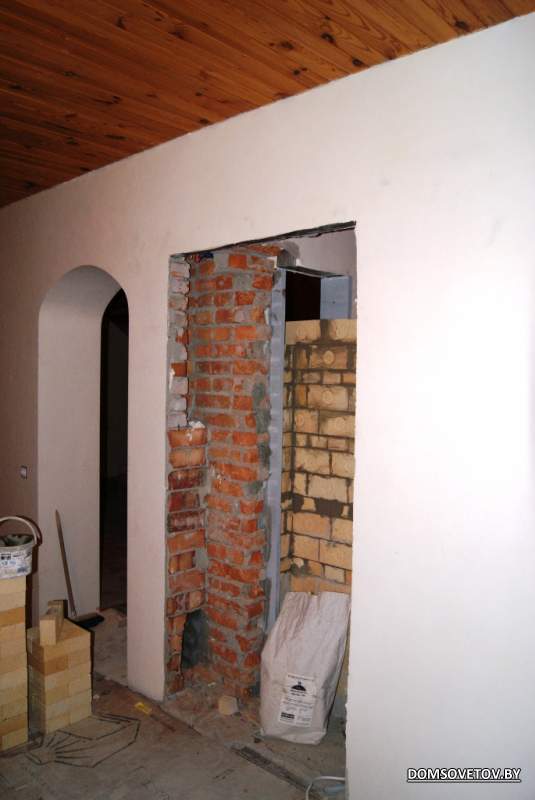

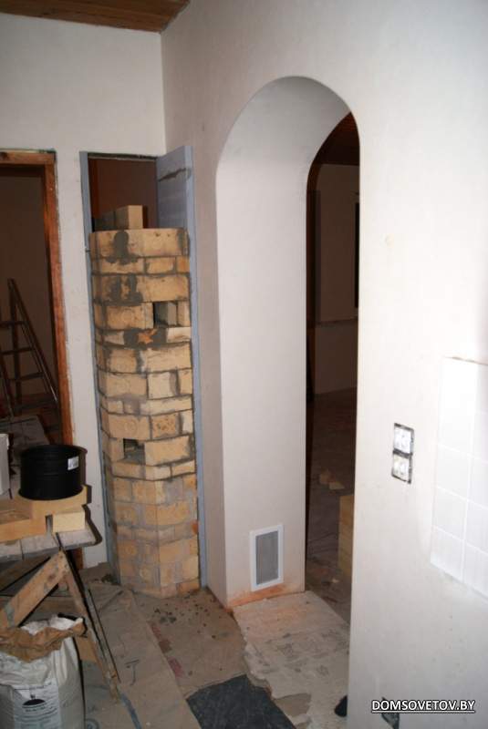

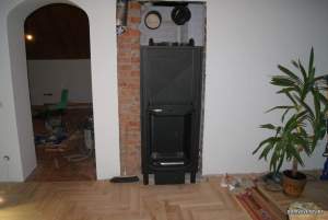

GIM 06.02.2014 23:42

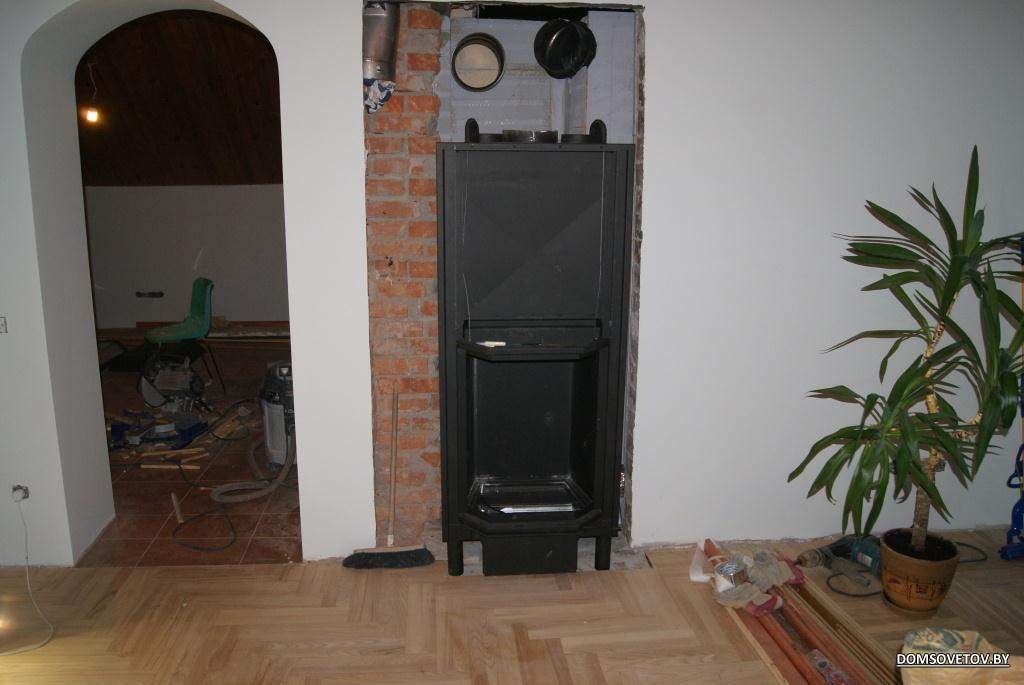

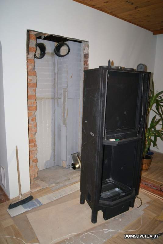

Вот собственно и построен сам отопительный щиток ,можно устанавливать топку и подключать к щитку.Напомню что всё строилось под АФ 68х45 с максимальной длинной канала 3м(рекомендуемой производителем) .
В какой то момент постройки щитка я понимаю что топочка маловата будет, и даже не по техническим характеристикам а чисто визуально.В оригинале(который брался за образец)размер топочки по более будет чем у АФ.И тут приходится лихорадочно искать топку больших размеров да ещё и вертикальную.Плоское стекло отпадала сразу из за общих форм камина,а вертикальных да ещё и в призме оказался только оригинал.Пришлось срочно заказывать Piazzetta HT655E.
Когда пришла топка и мы её затащили к месту установки,я понял что вот пришёл .....:bu:
http://www.domsovetov.by/imagehostin...3e47d82915.jpg
http://www.domsovetov.by/imagehostin...3e4a29558c.jpg
Место на подключение просто НЕ БЫЛО .Всё это было 26 декабря.
