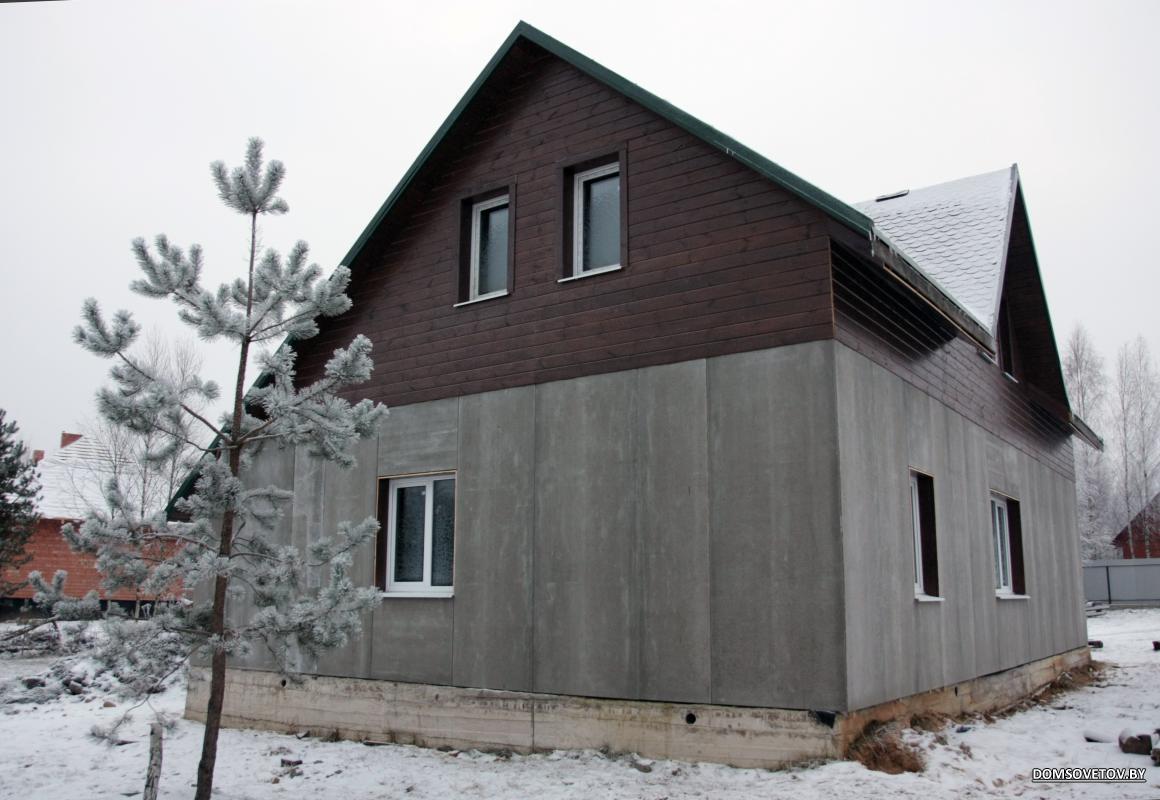

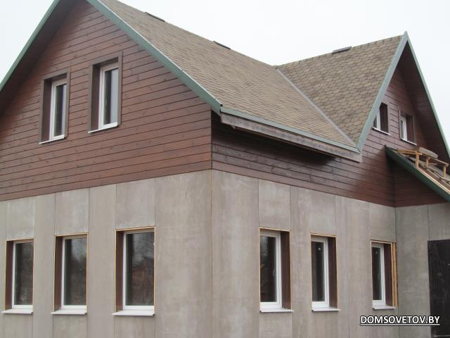

Виктория 21.11.2014 23:15

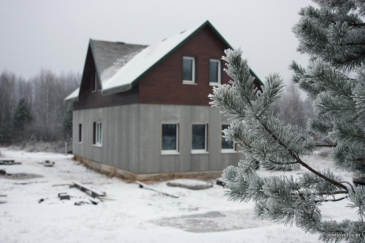

Закончили работы на этот год, остальное в следующем. Весной будем покрывать декоративкой нижнюю часть, ставить наличники на первом этаже и расшивку под фахверк. А сейчас - закрытие сезона.
http://www.domsovetov.by/imagehostin...f9d0b53e26.jpg

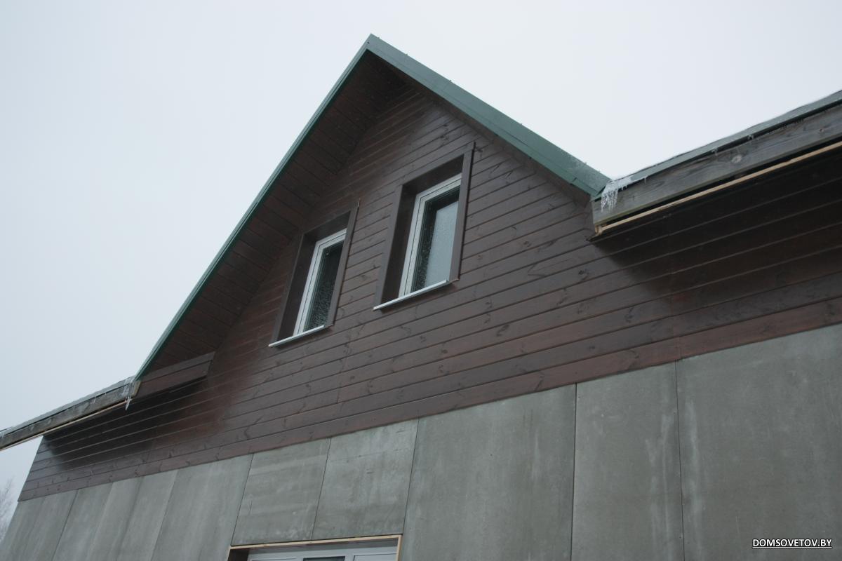

Виктория 04.12.2014 23:11

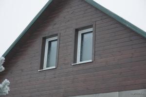

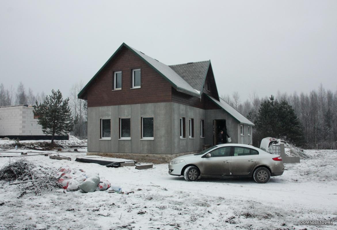

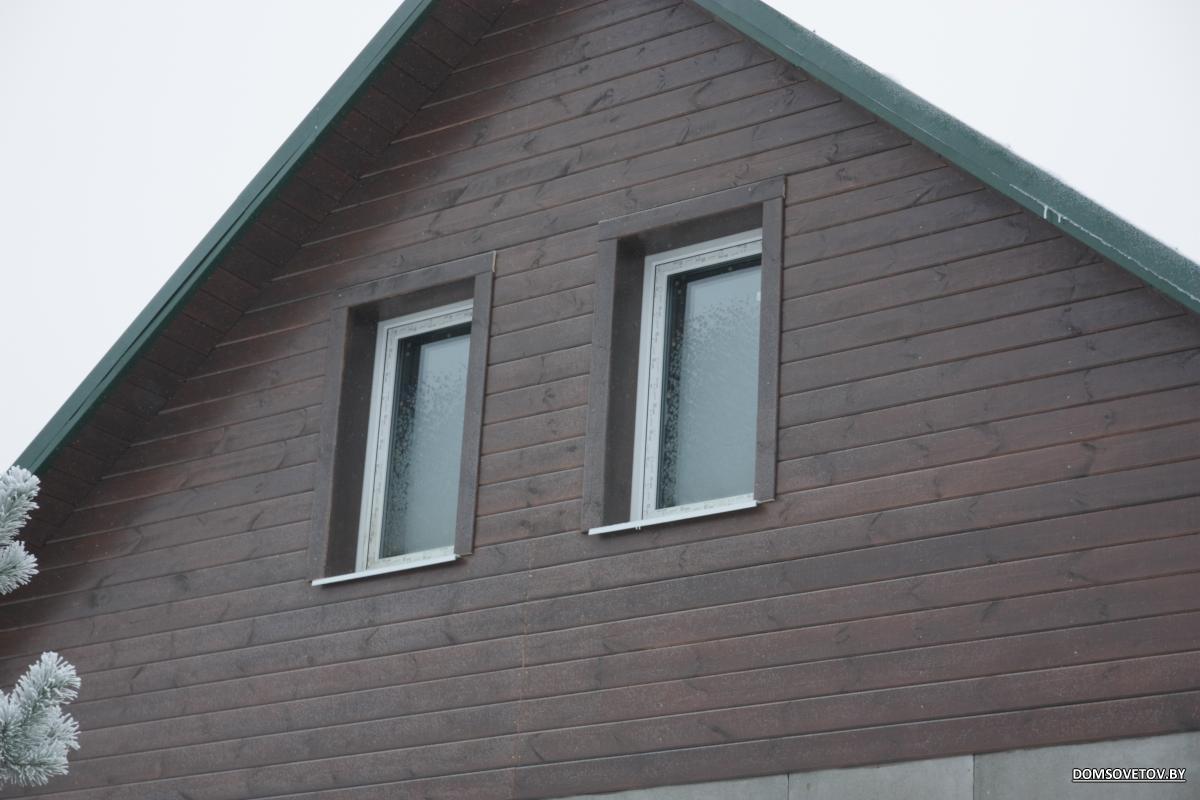

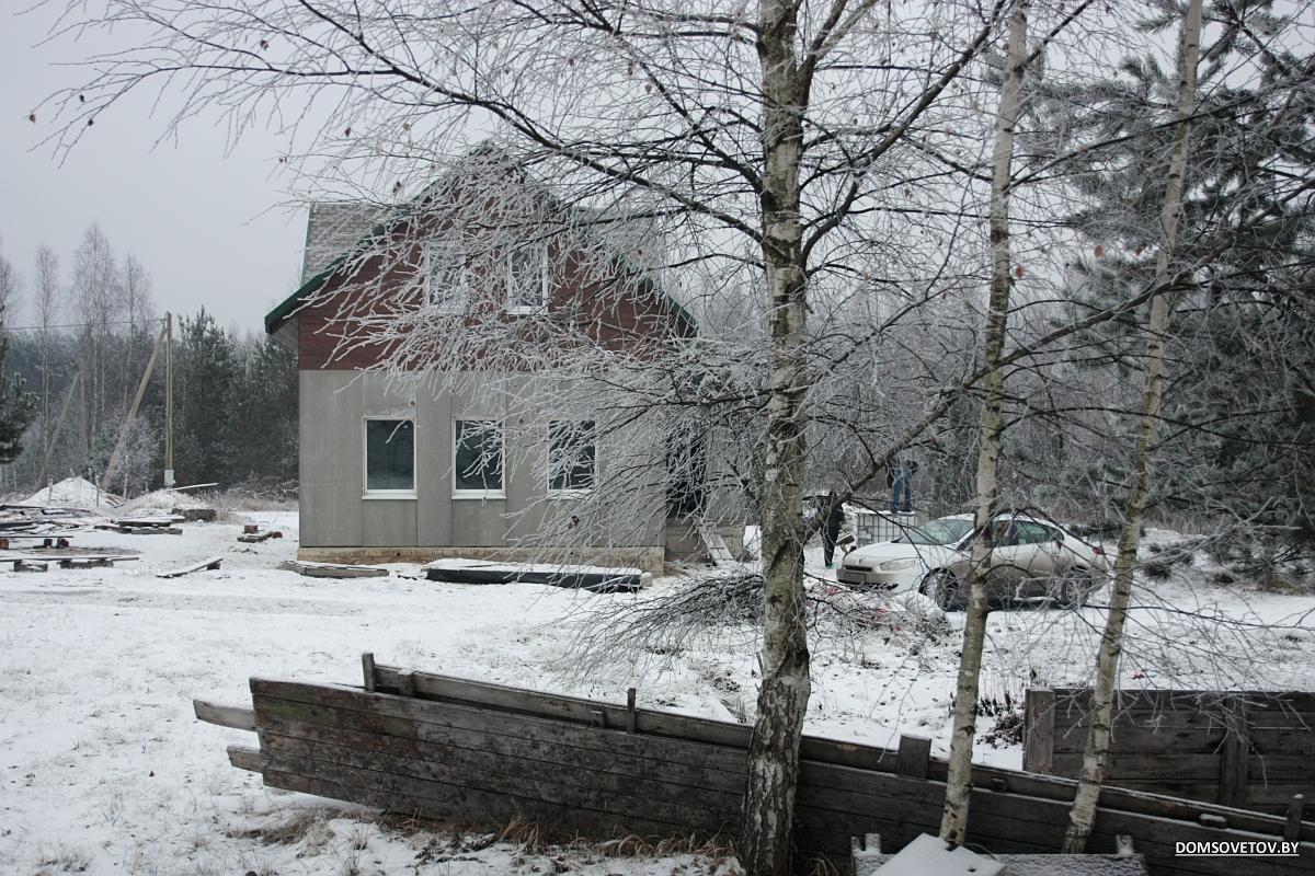

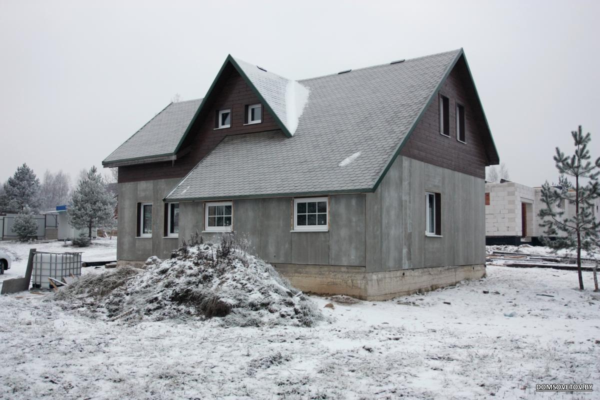

Зима наступила, не могу не похвастаться, как у меня там волшебно и красиво) Работы остановили до весны.
http://www.domsovetov.by/imagehostin...0bf73bc54f.jpghttp://www.domsovetov.by/imagehostin...0bf7b6d3d1.jpghttp://www.domsovetov.by/imagehostin...0bf787d55f.jpghttp://www.domsovetov.by/imagehostin...0bf75defea.jpghttp://www.domsovetov.by/imagehostin...0bf7d7fc83.jpghttp://www.domsovetov.by/imagehostin...0bf7f8b7d8.jpghttp://www.domsovetov.by/imagehostin...0bf82bc132.jpg
sergN 05.12.2014 00:07
я про откосы спрашивал ?
Виктория 05.12.2014 00:17
Сообщение от sergN (Сообщение 208001)
наверное нет) а что не так с откосами? первый этаж оставлен так на зиму, весной после покраски цсп - встанут наличники.
Консультец 05.12.2014 08:11
Ложка дёгтя.
Лобовую доску так не зашивают. На фото видно не очень, но там какой-то косяк. Что за металл на саморезах поверх битумки?
evg 05.12.2014 09:14
Доска очень красива. Я бы себе так однозначно делал, остановили только опасения по сроку службы дерева. Через 5 лет нужно ли будет что то восстанавливать и как именно
sergN 05.12.2014 10:10
Виктория, сам откос как организован?чем зашит..утеплен?
(у меня лобовая целиком под металлом.)
если дерево пропитать антисептиком с купоросом-будет стоять очень долго.

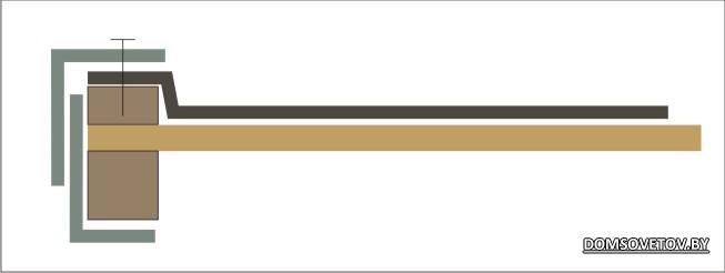

Виктория 05.12.2014 10:18
Сообщение от Консультец (Сообщение 208011)
Ложка дёгтя.
Чичас расскажу. Лобовую доску оставили до весны, будем снимать и перезашивать, чтобы сразу и водосточку ставить)
Что касается металла по битумке. Ещё на этапе укладки крыши был предложен прорабом хороший вариант вместо торцевой планки. Вот чертёжик, чтобы понятнее. По торцу бъётся брусок, на него заводится битумка, а сверху прикрывается металлом и торцы немного другие получаются. И нет точки подтекания, как если делать со стандартными торцевыми планками.
http://www.domsovetov.by/imagehostin...15be92700b.jpg
sergN 05.12.2014 13:05
Виктория, так и делали мне. или даже с замком. прямо на кровле гнули замок.
