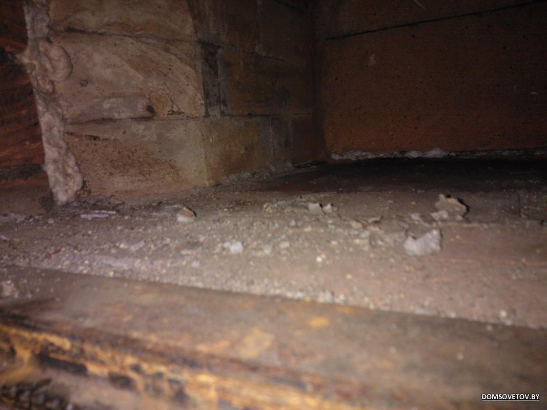

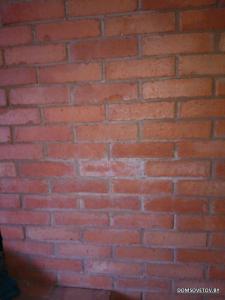

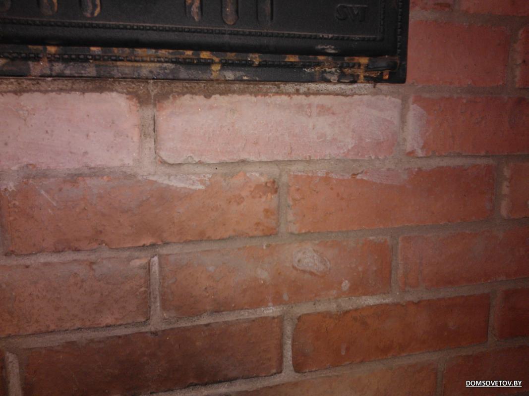

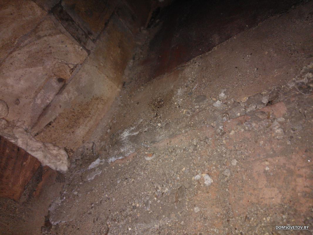

ister 20.12.2014 12:24
маленький самолет стоит в районе - 4-5 евро под ключ
моя кирпичная без отделки стоила 2.5 долларов ( тогда ещё трубу по 20 за метр делали)
она.через 3 года , топливник из боровичского сниму сегодня, смесь из него, рекомендованная, в которой присутствовал цемент, высыпалась почти в первый же месяц, кирпич боровичский треснул в первый же год, не выдержав и 5 теплосмен

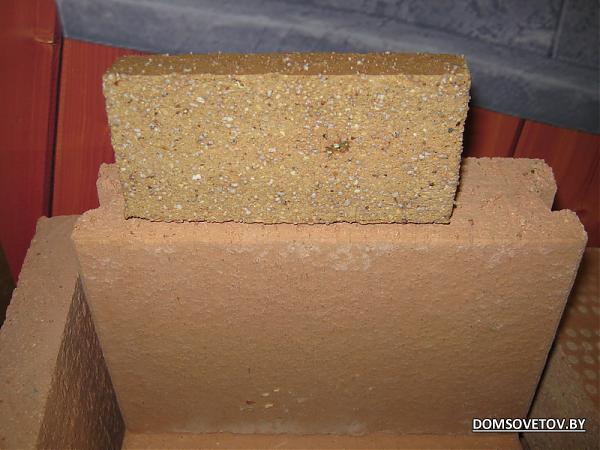

Вы ошибаетесь, температура была 1250 градусов. Шамот потерял в массе и как бы съежился, на поверхности выступили стеклообразные капли, он стал жестким. Написал я об этом на одном профессиональном форуме 1 год и 11 месяцев назад.Поэтому обвинить меня во вранье уж очень глупо.

Не правы вы, нет в смеси Печник цемента. Это готовый состав в банках, на тот момент ничего иного в магазинах не продавали. А на цемент я не кладу шамотный кирпич.
http://www.kbs-shop.ru/product/pechn...k-primeneniju/
Кирпич у вас треснул от силы в 2-3 местах в топке,сложен он на плашку и никакого влияния эти трещины на работу печи не оказывают.
Теплосмен? Вам как керамисту должно быть известно,что теплосмена, это нагрев шамотного кирпича до 1300 градусов и опускание его в холодную воду. Согласно ГОСТ.
