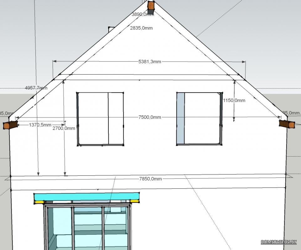

Diplomat 25.10.2016 08:45
@Юра Добриденев, @sergN, Доброе утро. А если сделать 3 прогона? один верхний сечением 100х300 и два боковых такогоже сечения? для боквых тоже отлить опорные площадки с вмоноличеными шпильками для крепления прогонов?
Сколько фотографий не смотрел то везде где есть промежуточные прогоны они визуально больше сечением чет мауэрлат и коньковый прогон. Насколько я понимаю, тут либо мощный коньковый прогон либо мощный промежуточный. Только вот как выщитать эти сечения?
Юра Добриденев 25.10.2016 09:49
Я уже вам говорил, сечение зависит от пролетов между подпорками.
Если есть возможность подпереть стропила на их длине, то это желательно сделать. На самом деле у вас довольно низкие затяжки, на сколько я понял они всего на метр выше опоры стропил на мауэрлат, это хорошо. Пролет стропил от опоры до опоры около 5 метров, затяжка отсекает ещё метра полтора, остаётся 3.5м, лучше подпереть или поставить ещё затяжки выше чем перекрытия мансардного этажа (первые затяжки, которые будут перекрытием), иначе может быть провис, тут варианты по желанию.
Diplomat 25.10.2016 10:21
http://www.domsovetov.by/imagehostin...f056ce0b5f.jpg
---------- Сообщение добавлено в 10:18 ---------- Предыдущее было в 10:11 ----------
а если хотя бы некоторые из затяжек будут опираться на среднюю перегородку на которой будут столбы под прогон. Это что-нибудь даст?
---------- Сообщение добавлено в 10:21 ---------- Предыдущее было в 10:18 ----------
И еще вопрос теперь про затяжки: хватит ли одной доски 50х200 или нужно с обеих сторон т.е пару?
sergN 25.10.2016 11:16
классический вариант.
а вот опирать 2 из 10 затяжек -это некошерно.(да и смысла никакого)
стяжек по хорошему надо парами.
("хочу" вместо стяжек подстропильный прогон!!! в месте вашего пересечения стропил и стяжек с выпуском наружу за фронтоны)
