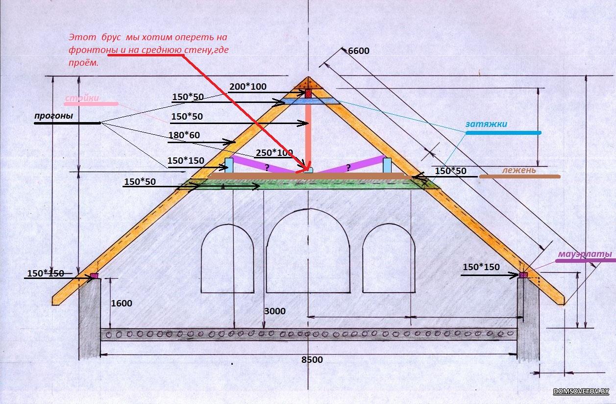

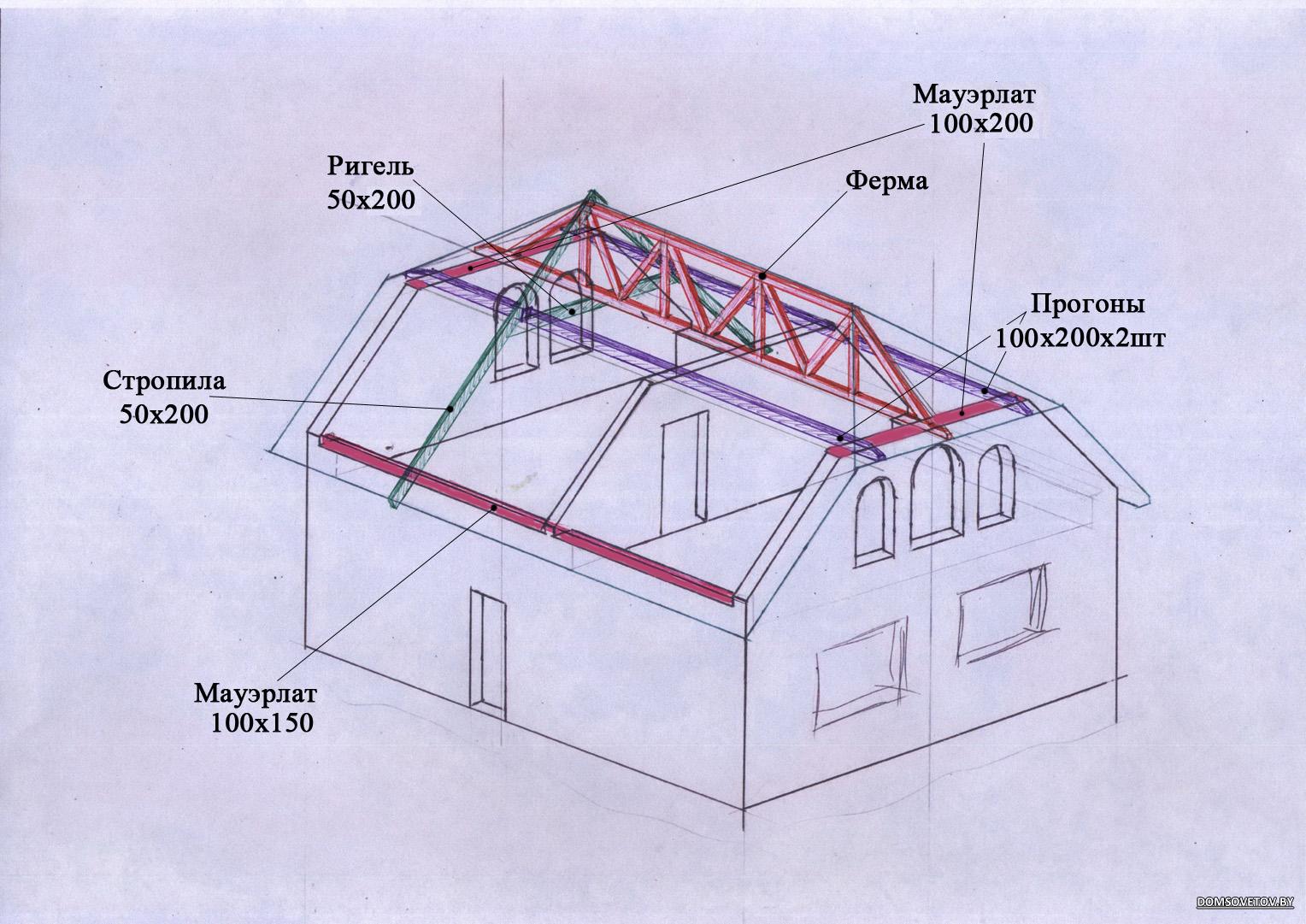

sergN, а что Вы скажете по поводу нашей стропильной системы пост № 237 и №239 ?
Evgeniy 25.09.2013 14:48
Всем день добрый!
sergN, вот в том то и дело,что конек можно опереть только на несущую перегородку. Крыша полувальма ,как уMassaty, и фронтоны
неполноценные. На них опоры нет. Вот из-за этого и пошел сначала весь сыр-бор с коньковой фермой.
http://www.domsovetov.by/imagehostin...2bf443e0c5.jpg
Massaty, А чем и как перекрыт у Вас проем? И если перекрыт ,то сколько высота от края проема до верха ,где будет ложиться опорный
брус (назовем его мауэрлат)?

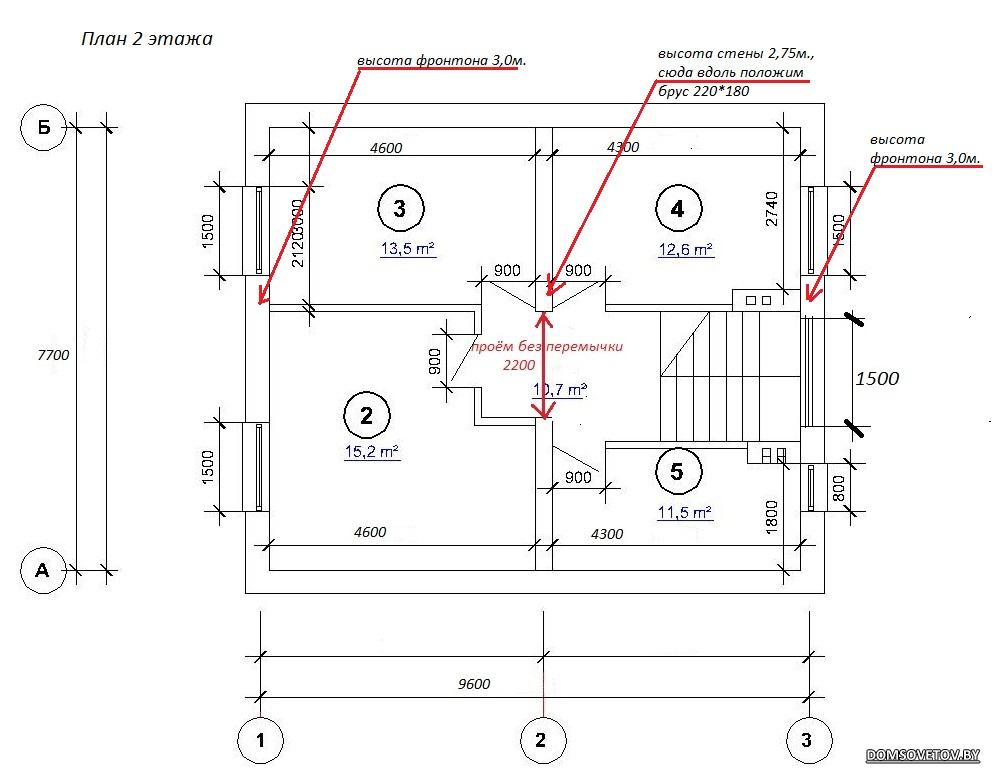

Massaty 25.09.2013 15:29
Проём пока ничем не перекрыт, планируем на эту стену положить брус 220*180 ,т.е. подымется высота и будет нести роль перемычки, чтобы опереть "опорный брус (назовем его мауэрлат" - центральный прогон на рис.)
Сейчас высота нес. стены -2,75 ,а высота фронтонов - 3,0 (это от перекрытий)

Massaty, Короче ,я вычитывал из тех.литературы ,смысл такой:
При укладке прогонов на стены ,если он попадает над оконным или дверным проемом, то над проемом должно быть не менее шести рядов
кирпичной ,армированной кладки. Ну это типа, как эталон ,а там думаю можно придумать, какое нибудь перекрытие равноценное по несущей
способности .
Нагрузка от опирания прогона распределяется в стене под 45 град ,в стороны от вертикали, в месте опоры .(ну это я так для информации)

у меня вообще без конька на даче (ибо под ним мансарда и некуда опереть кроме фронтонов , а 8 метровый брус было влом.)
2/
Massaty, брус-прогон(2 штука) 150*150 (на вскидку) маловат (могу ошибаться). бы 100*200 или 150*200 ,
центральный брус-это хорошо. раскосы вы правильно под вопрос- они там не сработают никак..
опять же рекомендую прогоны подвести снизу стяжек ригелей.

Massaty, центральный брус (который Вы подписали красным ,нужен будет
внушительных сечений ,да и если Вы поставите боковые прогоны ,то он толком
работать не будет (это я уже проходил).
Вам надо посчитать на нагрузки стропила и боковые прогоны .За несущий конек
большого смысла держаться нет...
Вы пишите если ,что не ясно -я подскажу ,что знаю ...

Massaty 25.09.2013 22:23
sergN, так какая оптимальная конструкция для меня, на Ваш взгляд?
sergN 25.09.2013 23:36
у вас всё правильно нарисовано.
Граффити # 212
сначала устанавливают балки прогоны и конек. ровняют .
балки должны быть заделаны ровно в стены. (это не сложно . но важно...через толь или "рубероид")
а потом уже набрасывают краиние стропила и стяжки...тут уже просто.
ну и по веревке всю середину.
на средних балках можно сшивать стропила по длине на 6-8 гвоздей.
но лучше просить напилить в размер(по длине).
уровень выпирания балок небольшой- рассуждаю =
стропила 180мм
-30-40 мм от стропилы отъест воздушная прослойка.=150- это мало для утеплителя
и скосы мансарды на что крепить? если отделка не 25мм доска- всё остальное провиснет со временем.
те снизу на стропила брусок/профиль +30-50 мм (заполняется ватой- имеем приемлемую толщину по утеплению кровли. )
ну и собсно чистовой потолок от 10 мм.
итого мы отнимаем у балки 60 мм ..
на выступающей балке рисуются или вырезаются , наклеиваются узоры.,гирлянды ...игрушки записки..
вот поверьте- ещё проставляться будете за моё занудство

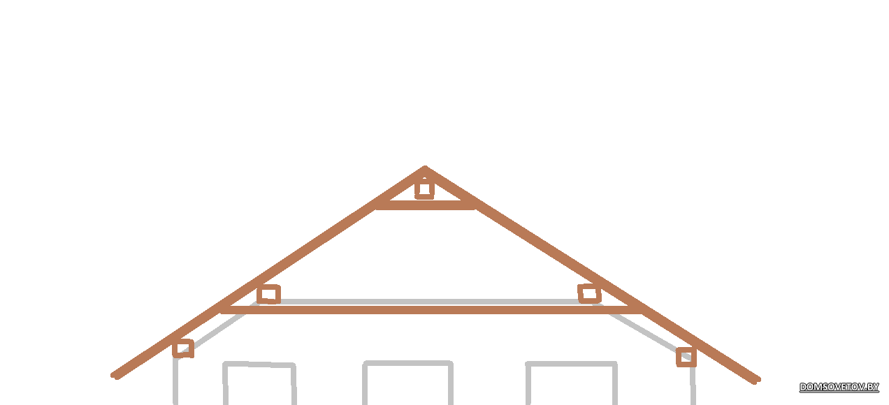

Тут вот я чирканул ,как примерно выглядит стропилка многопрогонная:
http://www.domsovetov.by/imagehostin...3436e65a2f.jpg
Красненький -это мауэрлат
зелененький-это боковой прогон
розовые -это вспомогательные прогоны .Их может быть один-два-три...
В принципе их можно задекорировать, как фантазии хватит. А можно пустить внутреннюю обшивку прямо по ним...
Немного попозже еще кое какие мысли выложу...
Massaty 26.09.2013 10:55
Спасибо,sergN. Всё доходчиво и предельно ясно.Остался единственный вопрос: идёт ли распор на стены, в этом случае?
P.S. А проставляться - это запросто!!!:az:

Ага,Evgeniy, да именно так и представлялась - эта многопрогонная стропилка. Спасибо.:br:

Massaty, я так мыслю-
распора нет.
только надо крепить жестко (потому и балки снизу подвел вам) к среднему прогону.
(сам думаю , что в таком случае мауэрлат -это доска 180*50*60 (стропильную положить)-тк больше не надо (ну нет на неё никакого давления наружу) , но вслух ничего не скажу)..
что касается многопогонки..- так -то оно так. , но в данном рисунке мы просто за зря материал уложим (ну те крепче-то оно станет..но зачем?- тут надо смотреть вцелом и длину прогона(а то вдруг он длинный -так дорогие балки будут))
180мм стропила-это уже хорошая доска для нагрузки (180*60 - считаю новым стандартом для стропилки с учетом последующего утепления и отделки). шаг зависит от угла наклоа (и от типа утепления- те размера ваты- резать мало кто хочет. поэтому вместо шага 80-90-100 см используют 60- что излишне часто...но если быть непридирой , то это всего лишь пара другая лишних стропил и ригелей- наверное не стоит из-за этого ломать копья и резать вату.- не технологично)
Massaty 26.09.2013 18:03
Да, стропила будут 180*60 с шагом 60 см, т.к. утеплитель парок шириной 61см, а толщину взяли 100+50, думаю хватит. Между утеплителем и пароизоляцией вроде как вентзазор должен быть.Угол крыши 35гр.
С распором понятно, теперь другой вопрос:
А с углом в 35гр. она не сложится?
Может надо под конёк стойки поставить?
Всё же хочется спать спокойно:ha:
Evgeniy 26.09.2013 18:47
