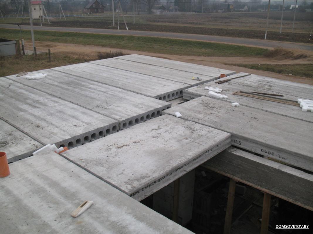

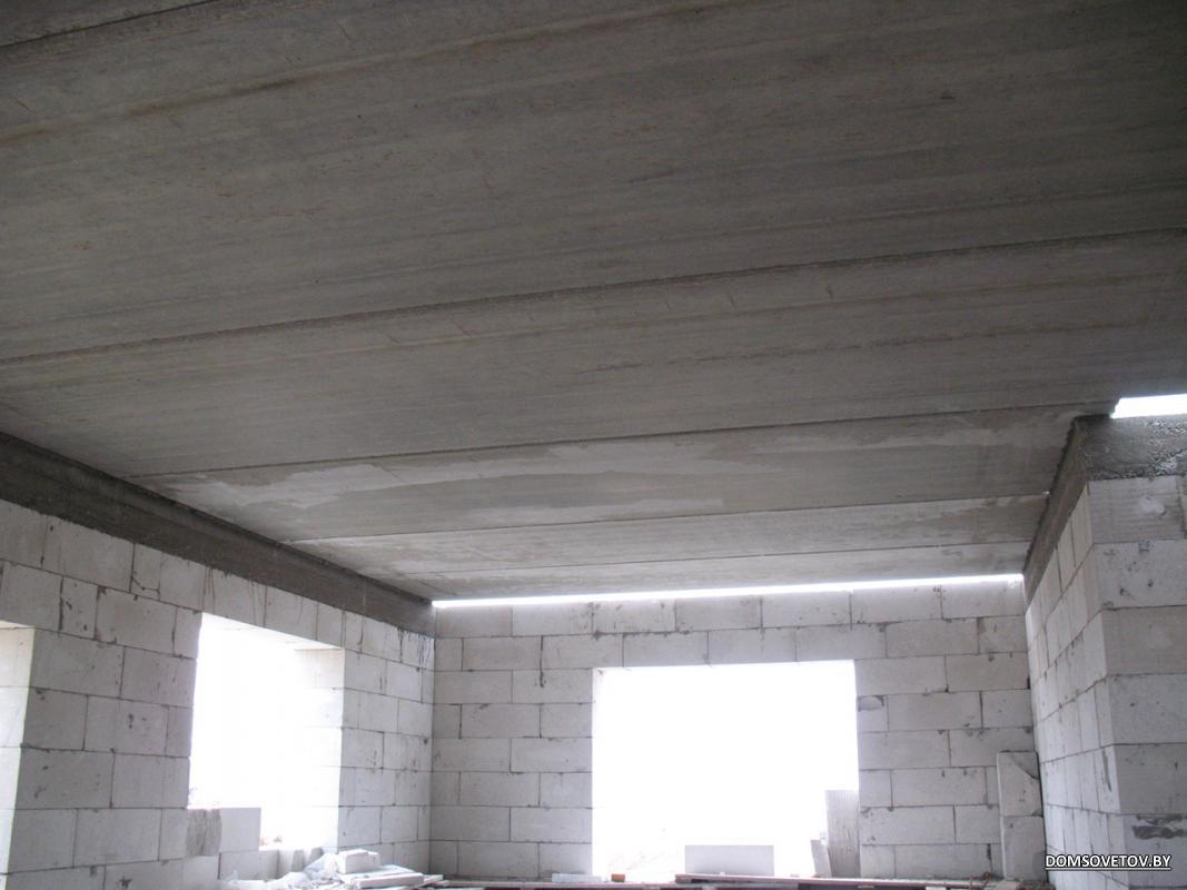

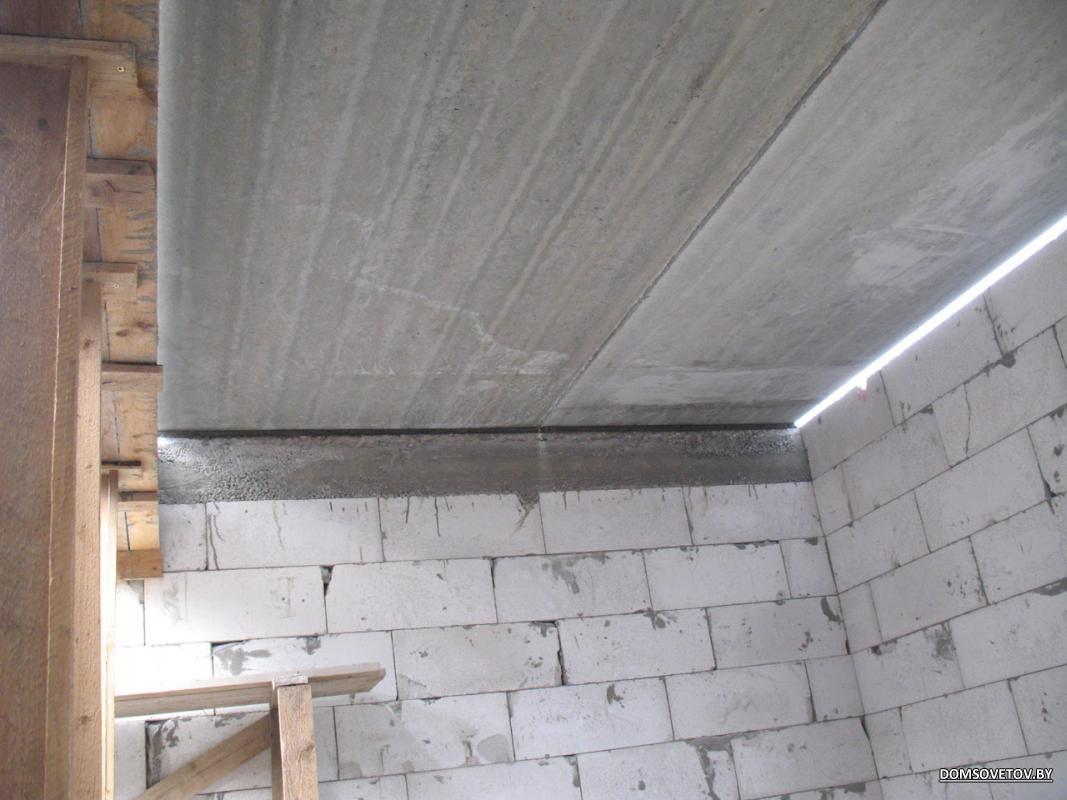

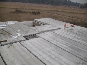

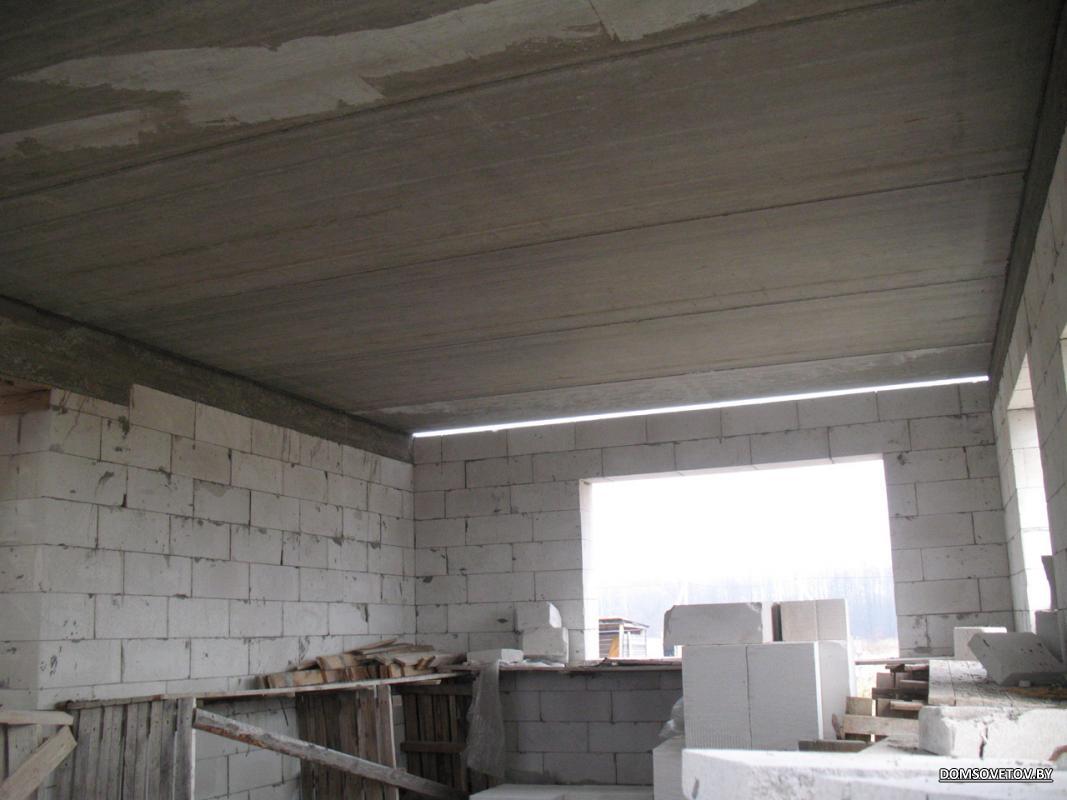

Обещанные фото:
http://www.domsovetov.by/imagehostin...d0388f26fb.jpg

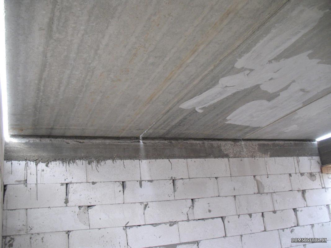

Есть несколько плит явно шпаклеванных снизу...
http://www.domsovetov.by/imagehostin...d038ef00ee.jpg
http://www.domsovetov.by/imagehostin...d0394395b9.jpg
http://www.domsovetov.by/imagehostin...d0399c8eca.jpg
http://www.domsovetov.by/imagehostin...d039f75a75.jpg
http://www.domsovetov.by/imagehostin...d03b1478d6.jpg
http://www.domsovetov.by/imagehostin...d03b73a8e1.jpg
http://www.domsovetov.by/imagehostin...d03bd4f0de.jpg
http://www.domsovetov.by/imagehostin...d0419b1229.jpg
http://www.domsovetov.by/imagehostin...d041f8f304.jpg

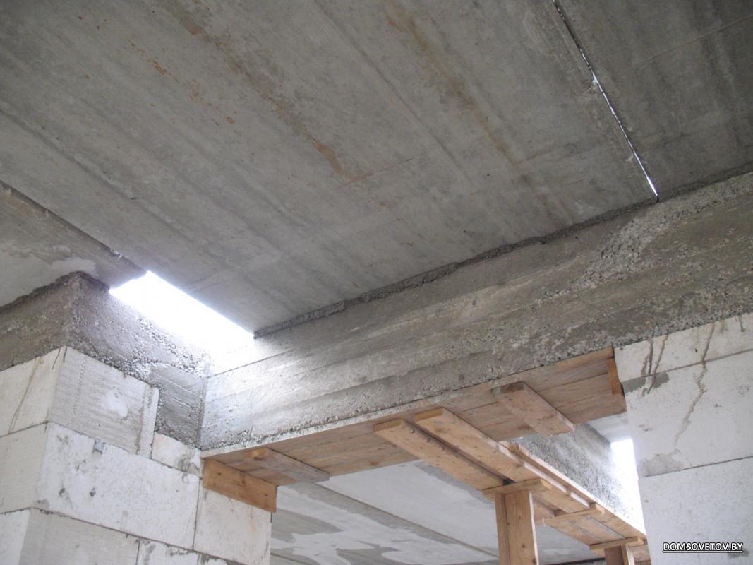

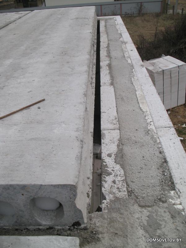

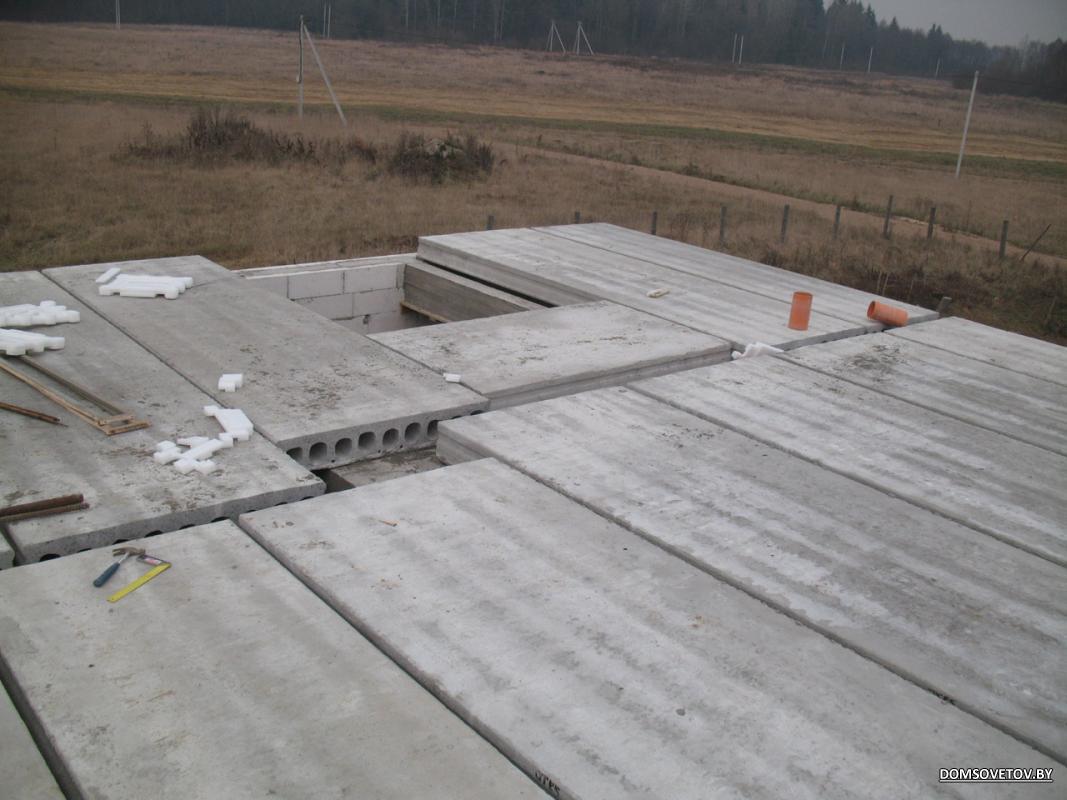

Свисающие плиты. Одна свисает на 35 см где-то:
http://www.domsovetov.by/imagehostin...d03a59a478.jpg
Эту уложили хорошо - один из тросов как раз лег на край, получается только две последние пустоту в воздухе.
Другая на 15 см:
http://www.domsovetov.by/imagehostin...d03ac0eddb.jpg
А вот эту явно стоило развернуть...

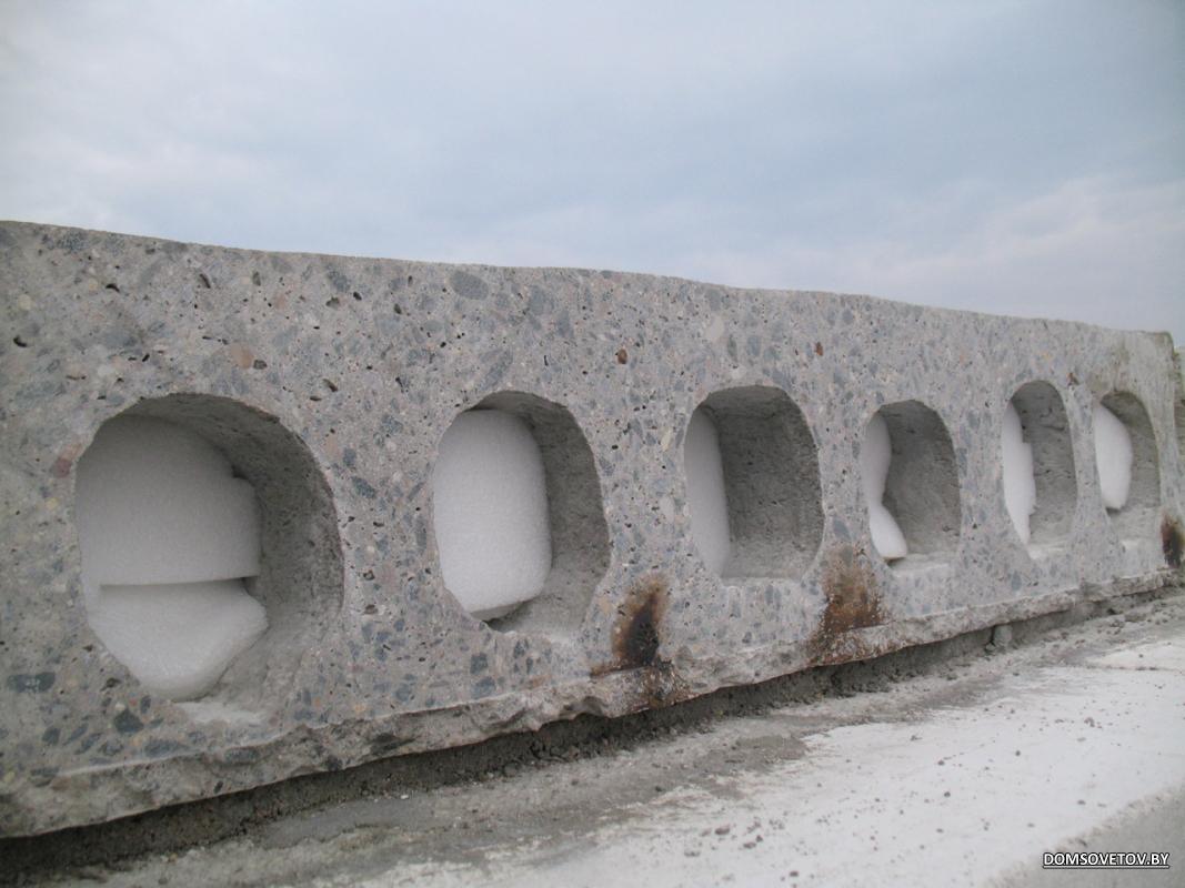

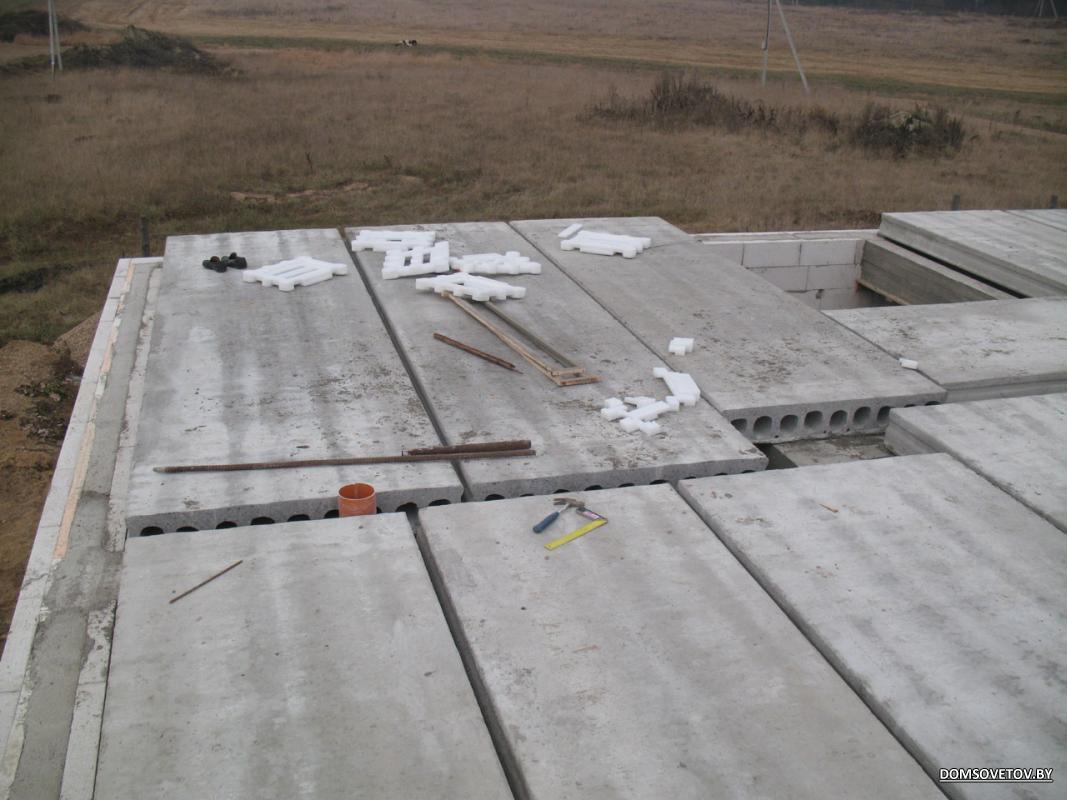

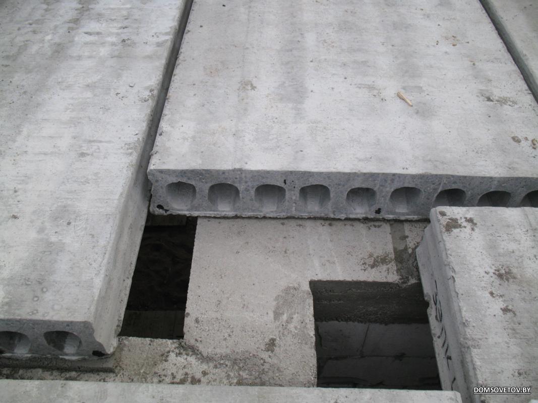

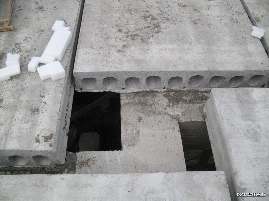

Пустоты заткнутые упаковкой:
http://www.domsovetov.by/imagehostin...d0424dbd77.jpg
В идеале(без учета толщины швов и с учетом номинальных размеров плит точно 1,5 и 1,2 метра) все плиты должны были лечь ровно. А получилось, что последняя легла с таким вот зазорчиком:
http://www.domsovetov.by/imagehostin...d042abc1bb.jpg
В общем можно считать, что идеально!
Разве что у последних двух плит зона опирания получилась не очень - 8-9 см(темно уже было, плохо выровнял). Но это вроде как допустимо.

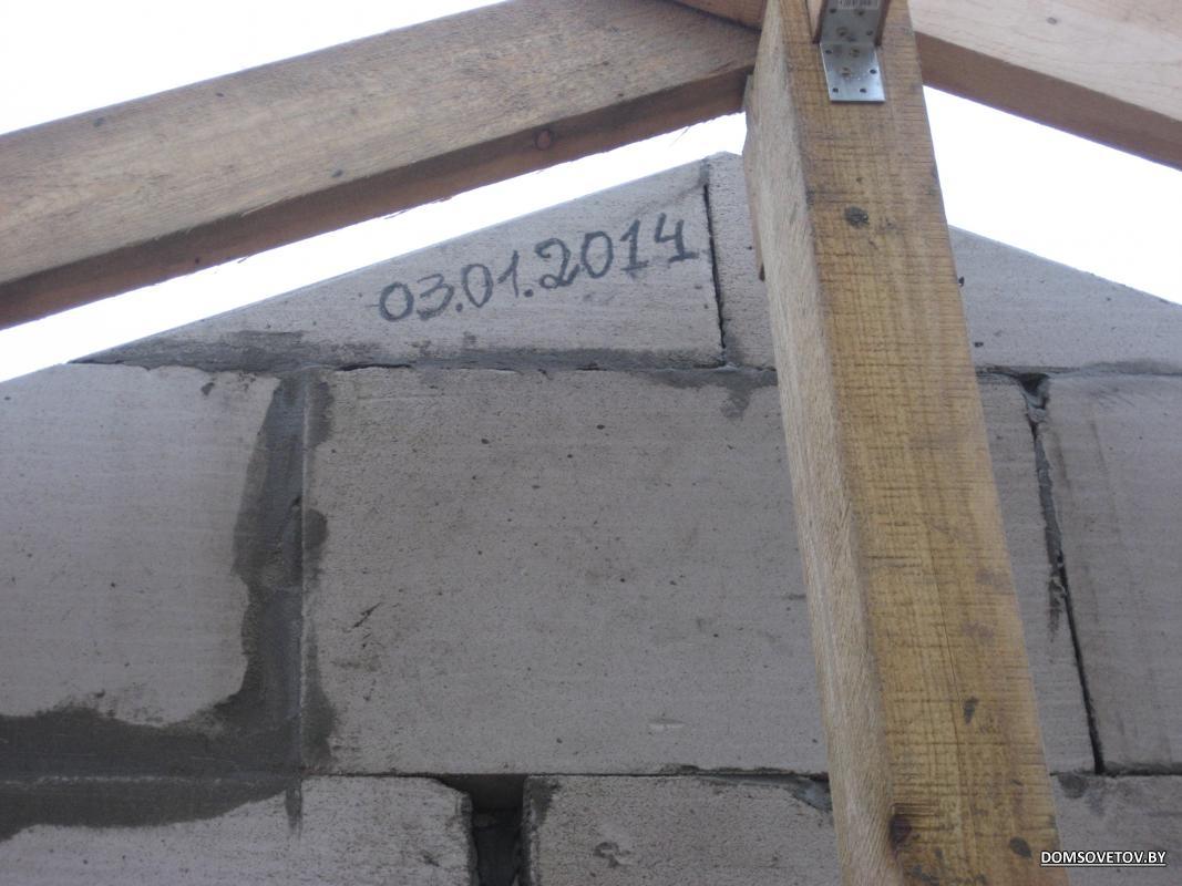

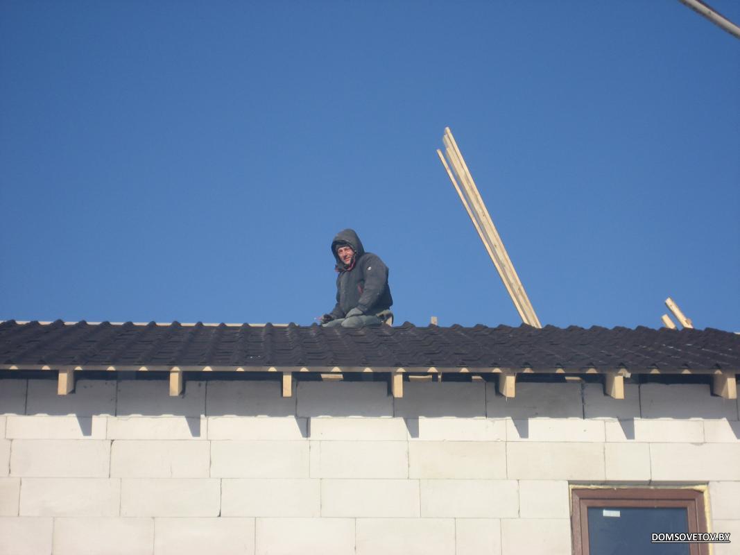

privatt 08.11.2014 14:20
Сообщение от Nick_Shl (Сообщение 205292)
А может и первый ряд второго этажа в этом сезоне выложу.........
Не раслабляемся, крайний блок моего дома...
http://www.domsovetov.by/imagehostin...dfbfe494c6.jpg
И крыша 23.01.2014....
http://www.domsovetov.by/imagehostin...dfc171ecb4.jpg

И это... есть одна ошибка при укладке плит: после укладки обязательно пройдитесь снизу и снимите выступивший раствор! Мне придется его спиливать/сбивать...

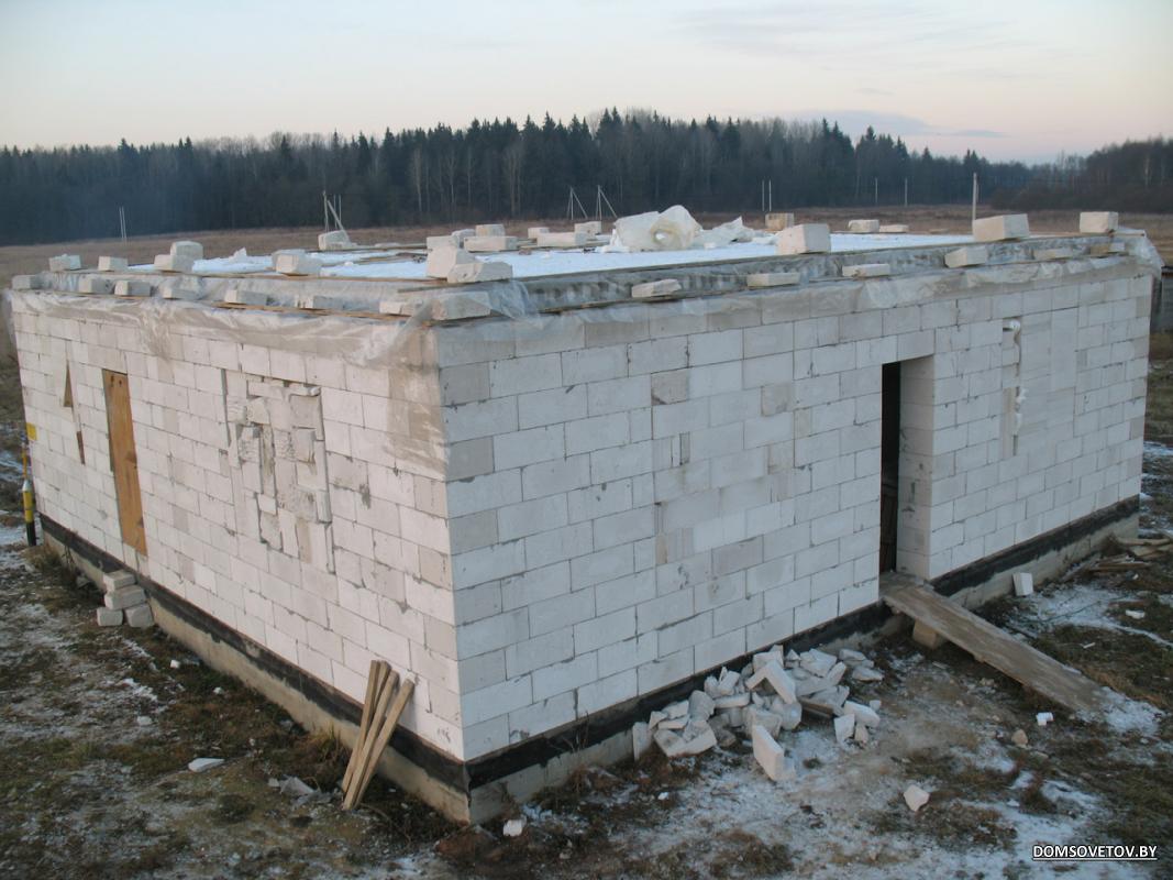

Nick_Shl 26.11.2014 23:34
Почти законсервировали:
http://www.domsovetov.by/imagehostin...6385554a92.jpg
Не закрыто только пол одного окна и одна дверь. Лестничный пролет закрывать не буду.
Еще хочу доски к стенам на финишные гвозди прибить, а к доскам степлером пленку пристрелить - что бы вода не на стену стекала.
Хотя надеюсь, что оттепели до весны больше не будет :D
