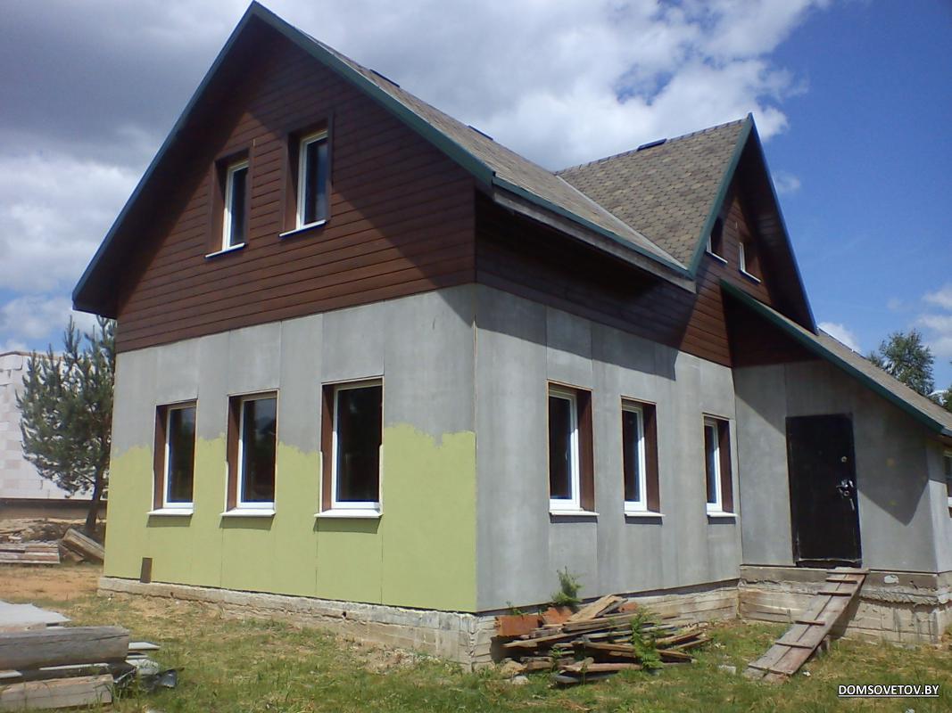

Виктория 17.06.2015 23:42
Начало нового сезона по фасадным работам. Фасадная штукатурка по цсп. http://www.domsovetov.by/imagehostin...1dbadd62ac.jpg

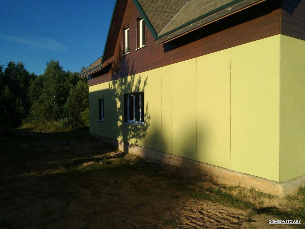

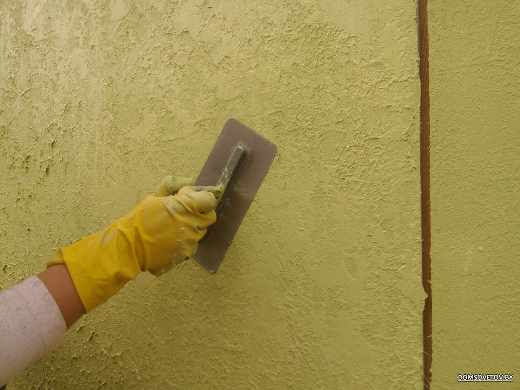

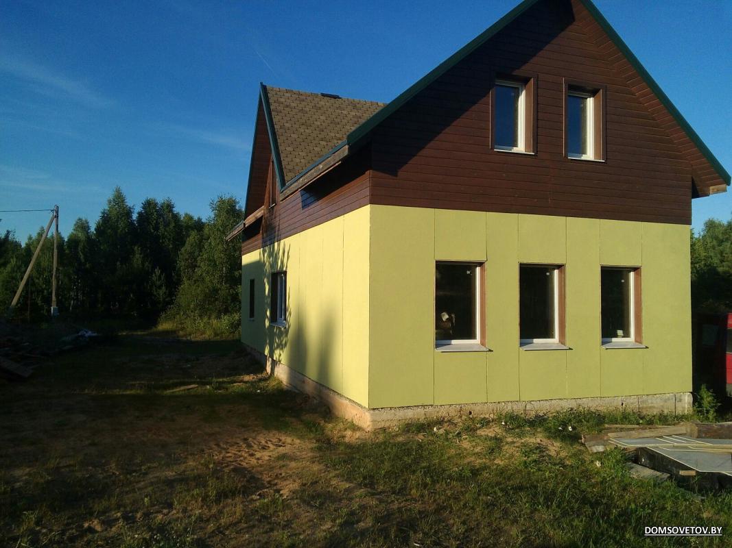

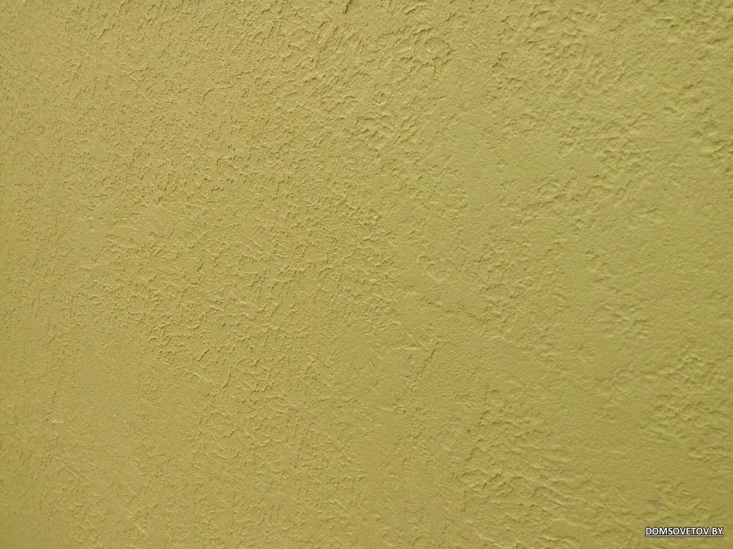

Виктория 03.07.2015 22:46
Продолжение.http://www.domsovetov.by/imagehostin...6e64599e87.jpghttp://www.domsovetov.by/imagehostin...6e644a1ad2.jpghttp://www.domsovetov.by/imagehostin...6e63bf3c8e.jpghttp://www.domsovetov.by/imagehostin...6e639c2c3d.jpghttp://www.domsovetov.by/imagehostin...6e6a06aad6.jpg

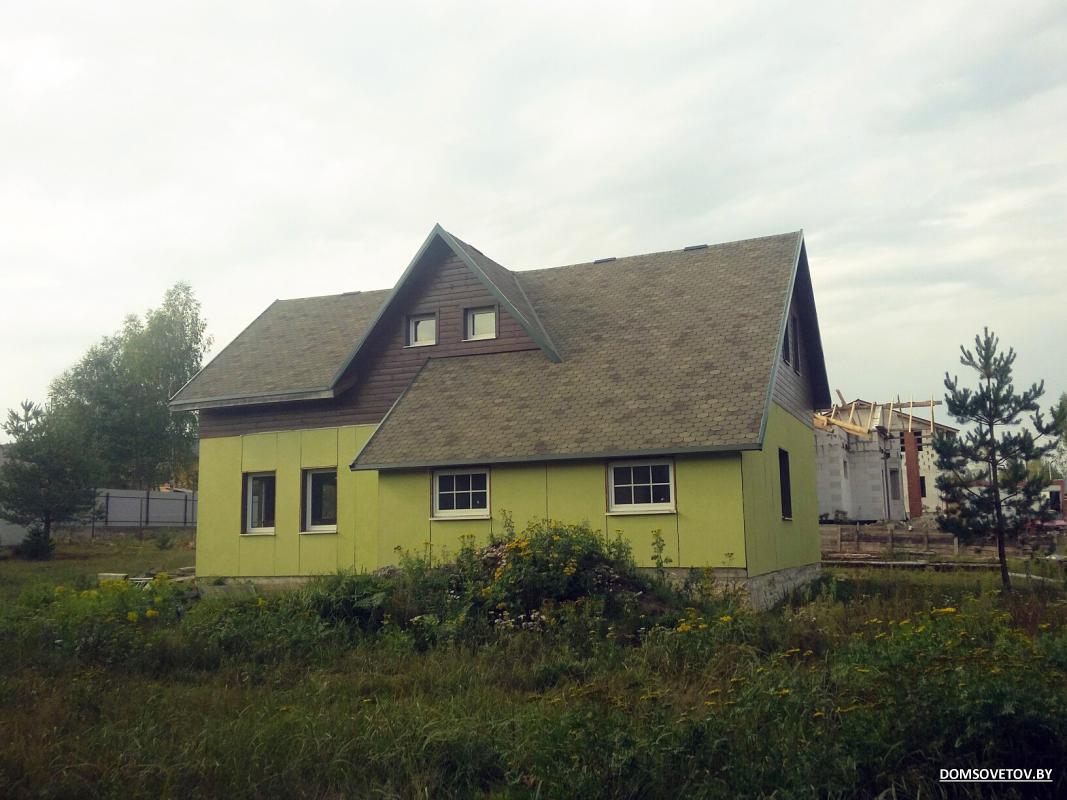

Виктория 24.09.2015 20:44
С зелёным цветом я закончила. Осталось найти денег на расшивку.
http://www.domsovetov.by/imagehostin...436635ebb0.jpghttp://www.domsovetov.by/imagehostin...436689cb9e.jpghttp://www.domsovetov.by/imagehostin...4366f3cb7e.jpg
Стэлс 25.09.2015 09:16
@Виктория, как крепили имитацию к вертикальной обрешетке? и может фото есть, как на втором этаже во фронтон оконный проем(не само окно, а проем) делали?
