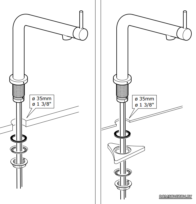

Сообщение от Zmeevik (Сообщение 281219)
@polyzadumchivy, важно чем он к умывальнику он чем прикручивается. мнекажецца что у него повышенная нагрузка в этом месте будет. если маленькая гайка на шпильке - то очень скоро начнет бесяче шевелится и вращаться...
http://www.domsovetov.by/imagehostin...7d57e1dd1d.png
