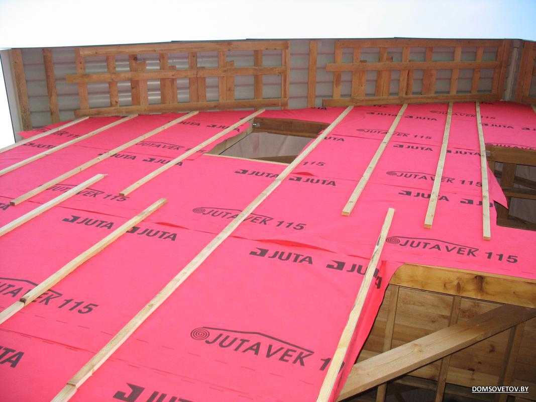

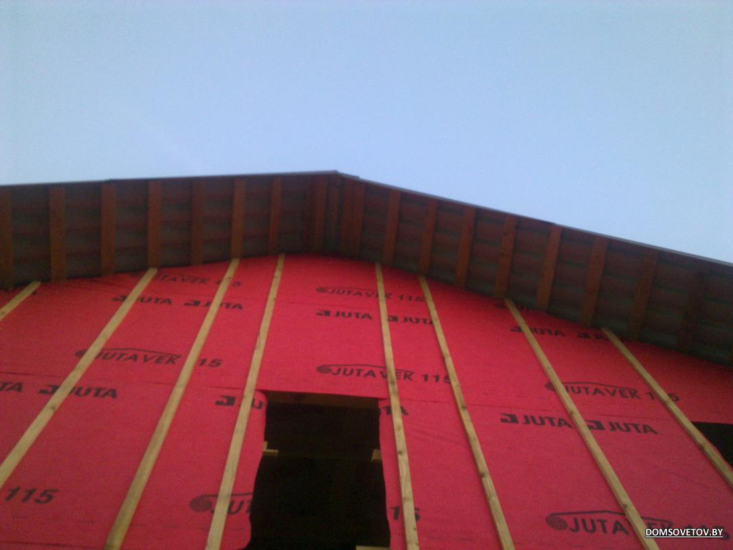

химия - химия:
http://www.domsovetov.by/imagehostin...432210a4f8.jpg
текущее состояние
http://www.domsovetov.by/imagehostin...4324a8aa70.jpg

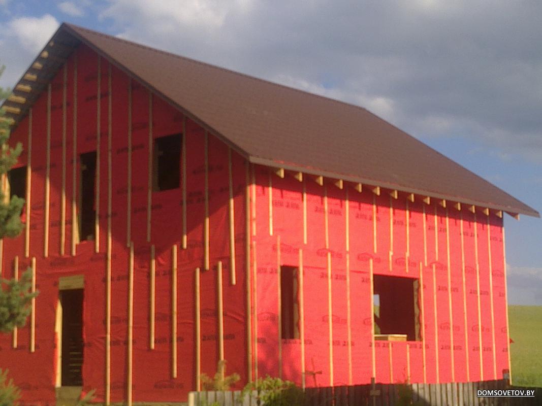

второй фронтон:
http://www.domsovetov.by/imagehostin...43238b4156.jpg
Zmeevik 30.06.2016 00:34
@srv, а где леса? или это все с автовышки делается?
srv 30.06.2016 01:34
@Zmeevik, леса сегодня увезли

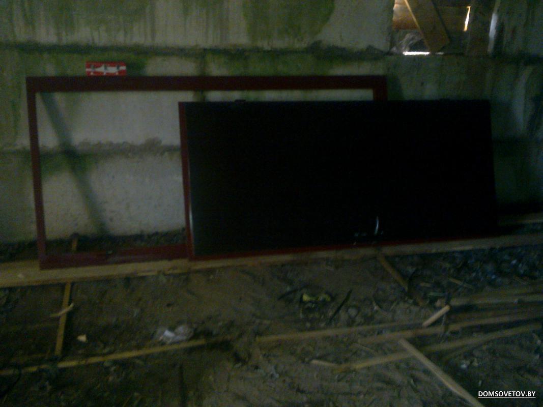

привез дверь сегодня, заказал из нормального метала, 2мм. Может кто-то скажет, что не технологично, да, сейчас двери только ленивый не выпускает. Технологичные, но тонкий металл или цена заоблачная. Я так решил, у меня стройка долго ещё продолжаться будет, купишь дорогую, с каким нибудь полимерным покрытием или что-то в этом роде, я её доской ударю, или если не я , то строители и потом что делать. А эту, зашкурил, покрасил и все в норме. http://www.domsovetov.by/imagehostin...44d675b44a.jpg
