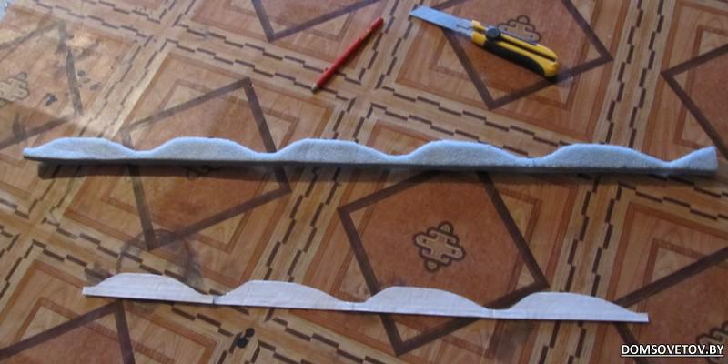

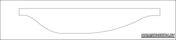

Решил заказать уплотнитель под конек на металлочерепицу монтерей. В офисе металлпрофиля насчитали на весь дом 300 000 рублей! Почесав свой затылок, решил сделать сам.
Сканировал рисунок уплотнителя, в каталоге металлпрофиля:
http://www.domsovetov.by/picture.php...pictureid=2024
http://www.domsovetov.by/picture.php...pictureid=2025
Обвел контур в программе CorelDRAW:
http://www.domsovetov.by/picture.php...pictureid=2026
Распечатал и сделал лекало:
http://www.domsovetov.by/picture.php...pictureid=2027
Купил материал, из которого делают уплотнитель за 58 000 за 1 метр погонный ширина 1.2 метра и вырезал уплотнитель:
http://www.domsovetov.by/picture.php...pictureid=2028
Экономия – 242 000 руб.
