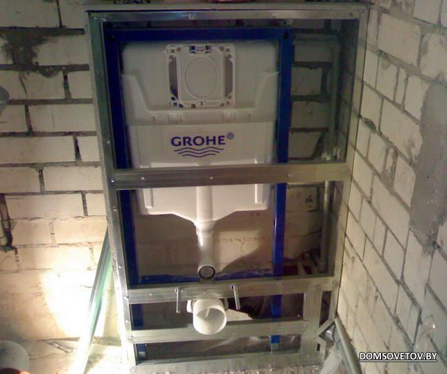

@Славка, Можно ли зашивать инсталяцию подобным образом или это неправильно?

есть только 2 правила-
чтобы жопа не упала вместе с унитазом
чтобы при необходимости можно было недорого добраться до ремонтируемых деталей.
Славка 24.03.2016 07:49
@Alex77, это не правильно. Унитаз промнёт нижний профиль и пойдут трещины.
Alex77 24.03.2016 10:17
@Славка, а если горизонтальные профиля будут усиленные (алюминиевые например)? Его не промнет.
http://www.domsovetov.by/imagehostin...3947f093ff.png
sergN 24.03.2016 10:24
тогда уже уже профильную. стальную.
..а почему не пододвинуть раму?
Alex77 24.03.2016 10:26
@sergN, рама уже установлена и возможности подвинуть нет...

Сообщение от sergN (Сообщение 257498)
В алюминий саморезы легче заходят :)
Славка 24.03.2016 10:42
ГКЛ профиль промнёт однозначно, а алюминиевый хз
