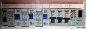

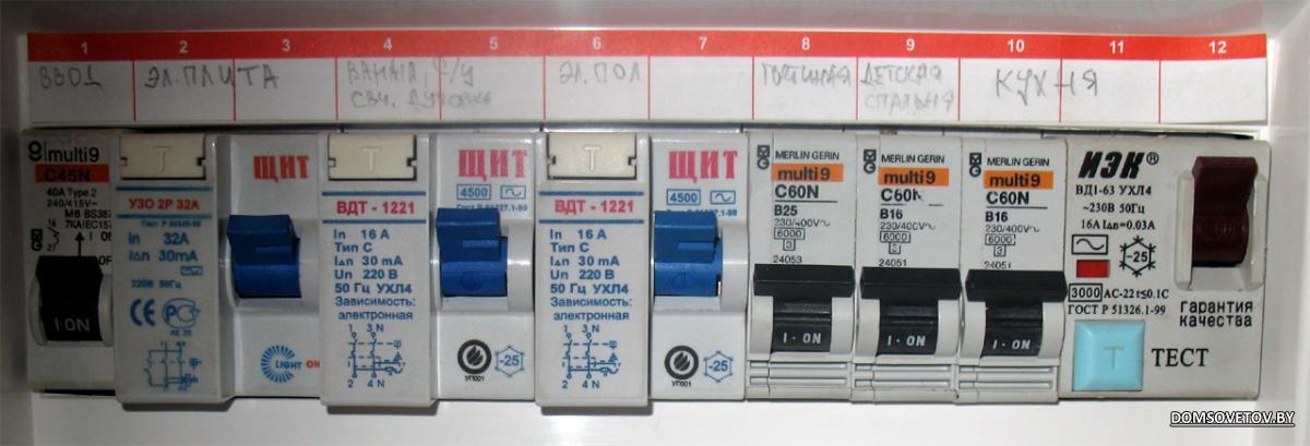

Сообщение от майкл (Сообщение 216020)
Неграмотно вы сделали совершенно
Наверное "профи", которые делали мне квартиру лет 10 назад сделали "грамотно":
http://www.domsovetov.by/imagehostin...b5d1959bd6.jpg
:ag:
Особенно меня веселит "Ванная, С/У, СВЧ, духовка" - верх грамотности!

майкл 08.03.2015 09:04
:ag:
Особенно меня веселит "Ванная, С/У, СВЧ, духовка" - верх грамотности![/QUOTE]
Кто вам сказал, что это профи делали? Профи такие аппараты не используют
