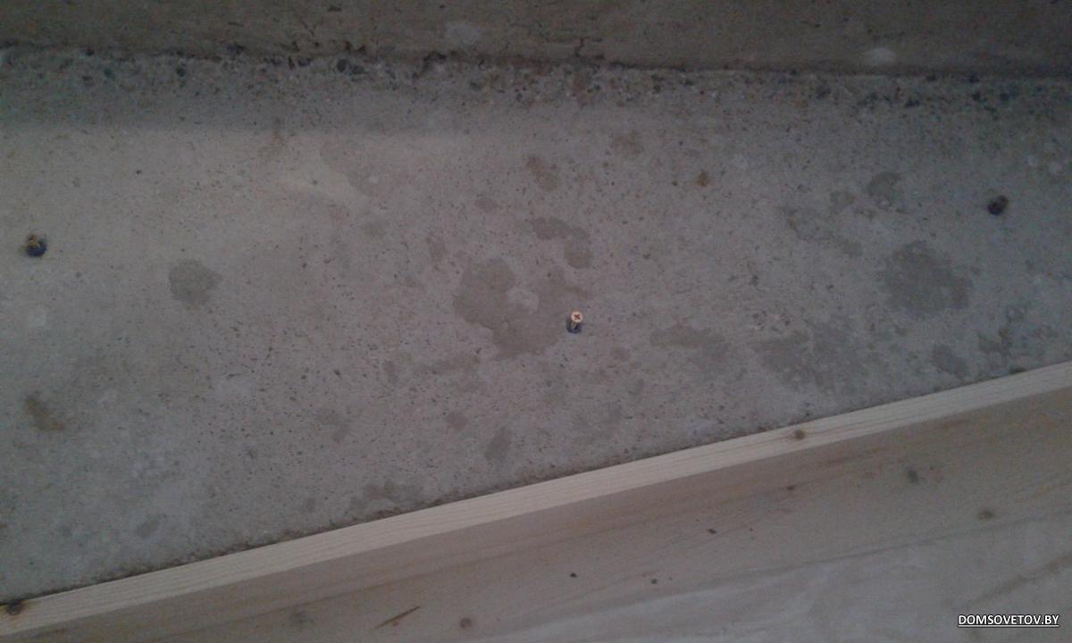

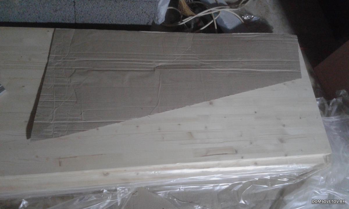

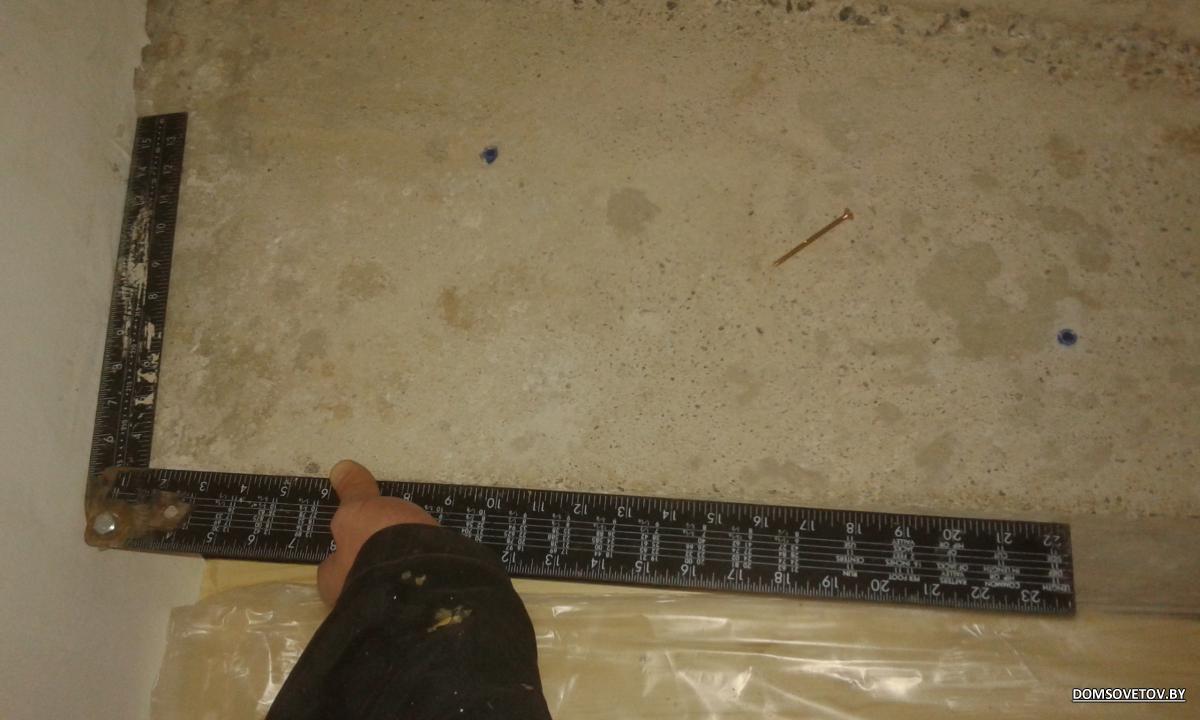

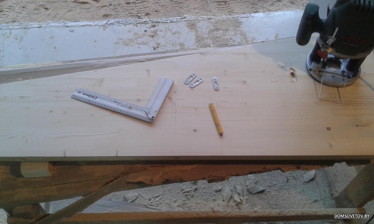

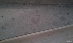

Так вот, про лестницу... Когда дело идет про прямые ступеньки, проблем нет, а вот когда начинаются поворотные, пришлось подумать... И придумать вот такой инструмент, которым я снимаю угол и переношу его на картон.
http://www.domsovetov.by/imagehostin...ac20a86ef9.jpghttp://www.domsovetov.by/imagehostin...abe0fc70c3.jpg
Переношу так все непрямые углы и длины сторон. Примеряю картонную заготовку на место, если все подходит, то делаю выкройку на дерево и отрезаю. Дальше, в заранее насверленные отверстия в ступеньке, вкручиваю саморез на дюбель, прикладываю заготовку и фигачу сверху, чтобы с обратной стороны остались вмятинки.
http://www.domsovetov.by/imagehostin...abe1de907c.jpg
Размечаю подвесы и фрезером делаю углубления под них. Прикручиваю подвесы и запрессовываю под саморезы на свое место.
http://www.domsovetov.by/imagehostin...abe3319cd6.jpg
Собираю всю лестницу, потом опять иду снизу и разбираю по 2-3 ступеньки в день. Тонирую в цвет, лакирую. Далее выкручиваю саморез, в дюбель загоняю еще один дюбель меньшего диаметра для большей фиксации самореза. Пылесошу бетон от пыли. Вкручиваю саморезы, примеряю ступеньки и регулирую саморезы так, чтобы силой запрессовать их.
Далее клею на подступеньки швейную тесьму на ПВА-образный клей (чтобы не было соприкосновения дерево-дерево, против скрипа), наношу по вкусу полиуритановый клей и прессую заготовки на место.
