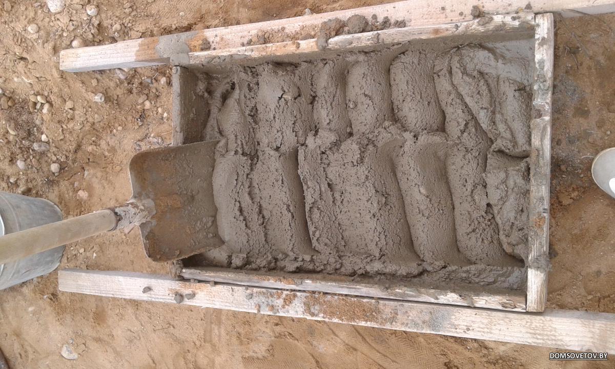

Это был первый день работ. Подводим электрон. Первый замес бетона )

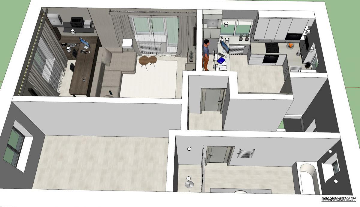

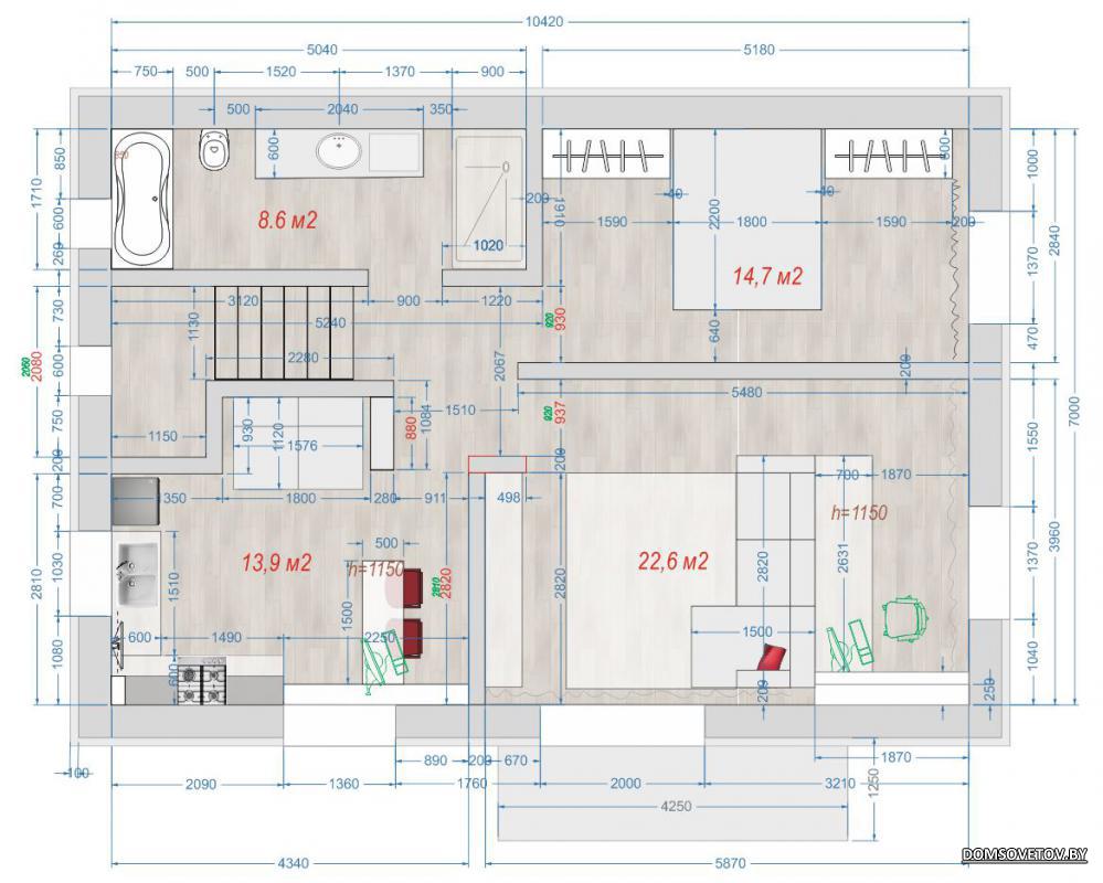

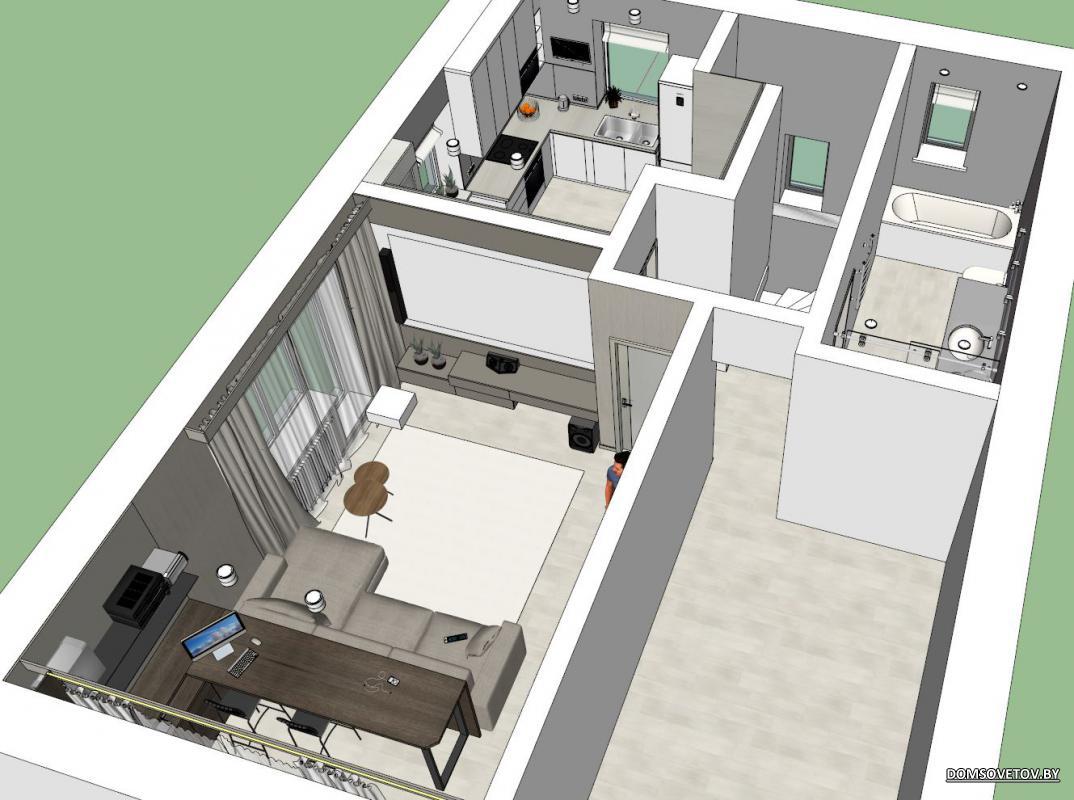

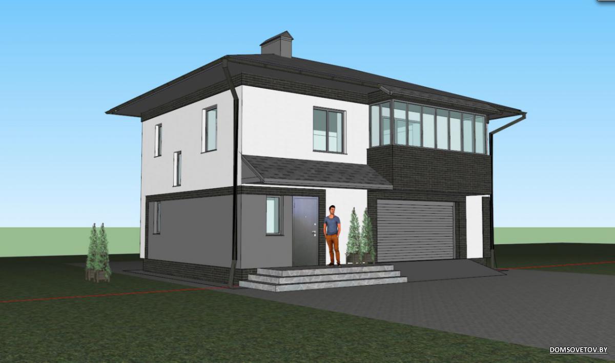

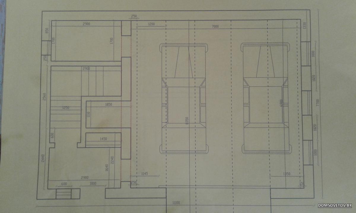

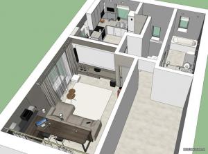

Параллельно я делал проект дома. Пожив какое-то время в хоромах 200м2, я понял, что такая площадь мне не нужна. Я находился в 3 помещениях большую часть времени. Ванна, кухня, спальня. А убирать приходилось все ) Также обязательной задачей проектирования было наличие просторного гаража для 2 машин, из которого можно попадать сразу в дом.
Семейные подробности опустим. Короче, было решено: 2 полных этажа, гараж, котельная, 2 комнаты, кухня. Покрутив в голове варианты расположения помещений по дому, а также на бумаге варианты расположения и размеры лестницы, я выдал вот такую планировку.
По сути это 2-комнатная квартира с гаражом за городом ) С минимально комфортными для меня размерами каждого из помещений. Тогда я так думал ) И считал свой проект идеальным )

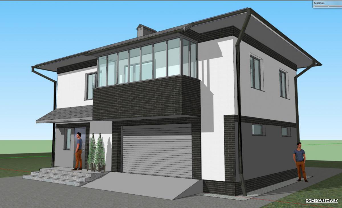

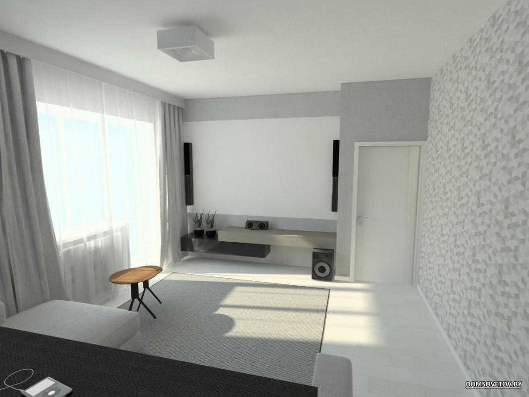

Передав дизайнеру идеи и чертежи, после долгих обсуждений, я получил вот это:
Некоторые вещи менялись по ходу, но в целом я не отступал от проекта. Долго кол****ся на счет балкона. Но потом решил гулять так гулять )

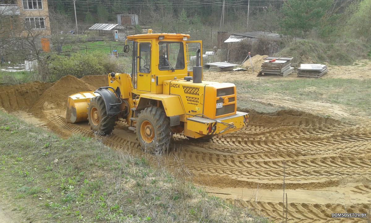

Официальное начало стройки. Выкапываем котлован под фунд.

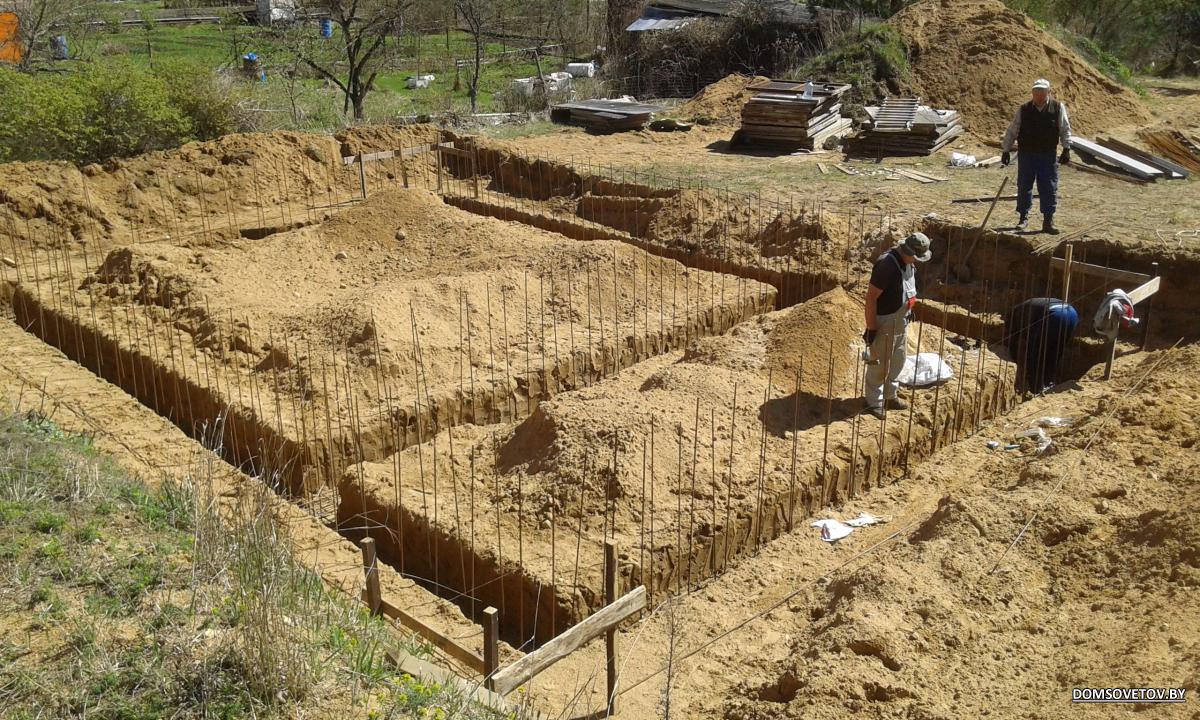

30.04

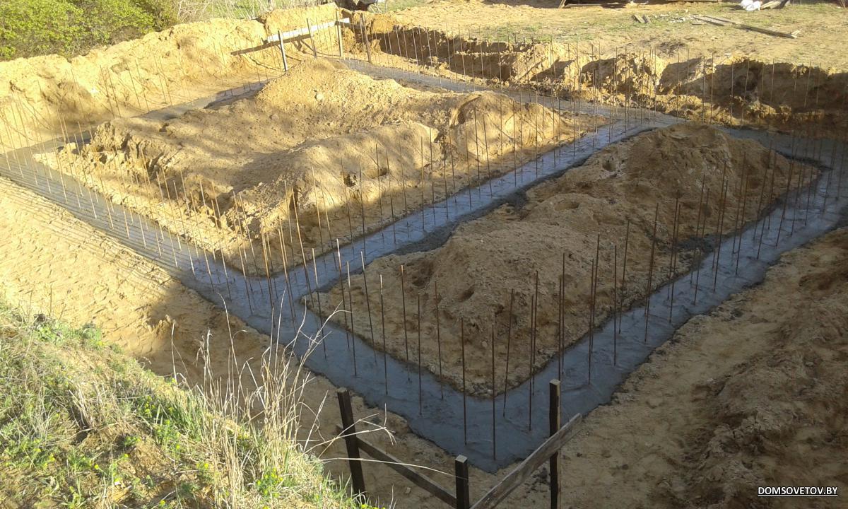

Разметили фунд, выкопали траншею под подушку. К вечеру залили.

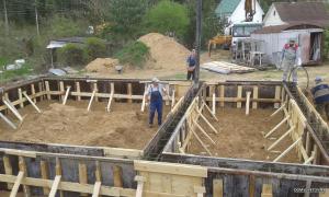

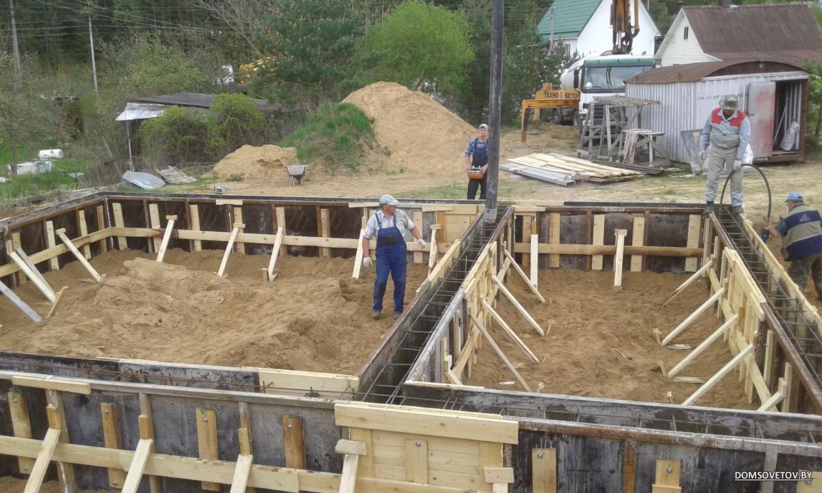

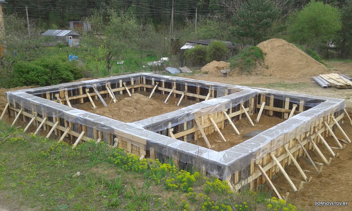

14.05

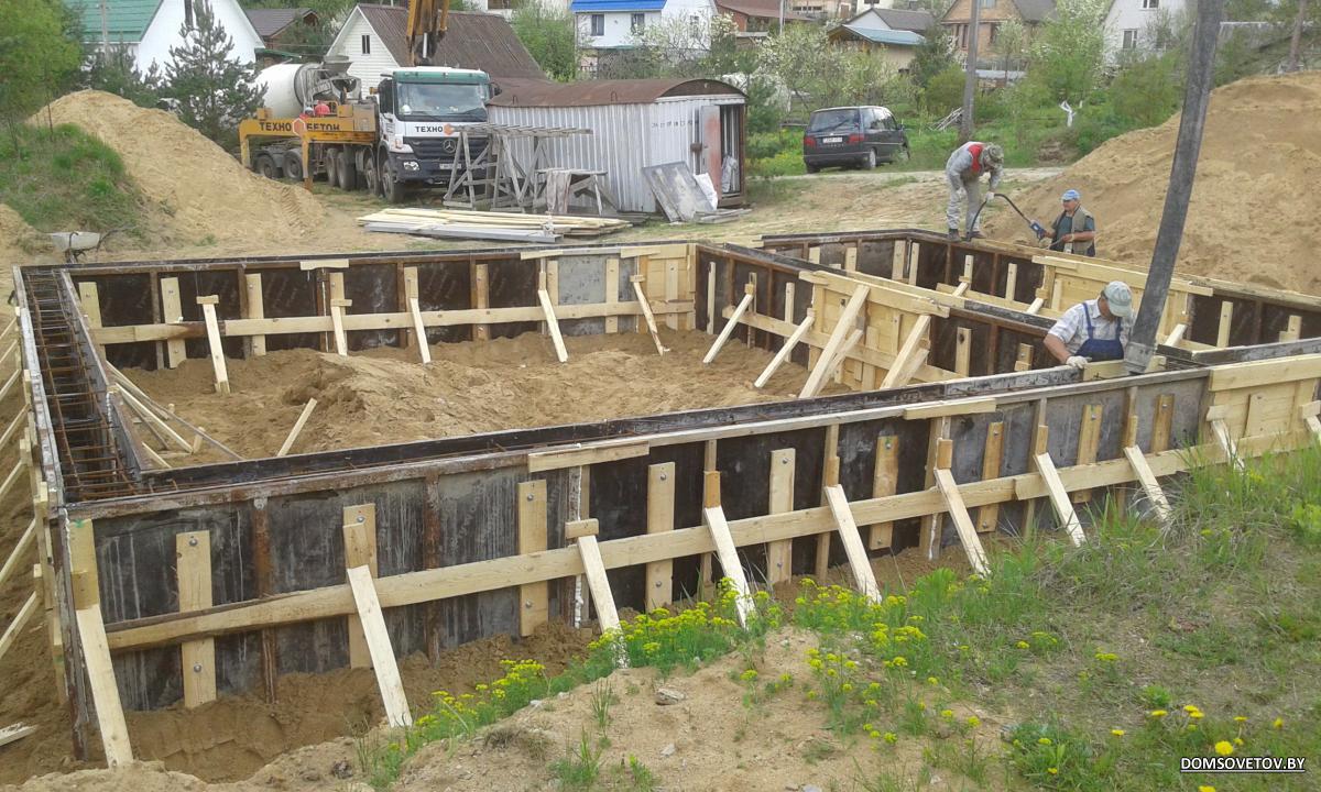

Долго собирали опалубку, залили ростверк

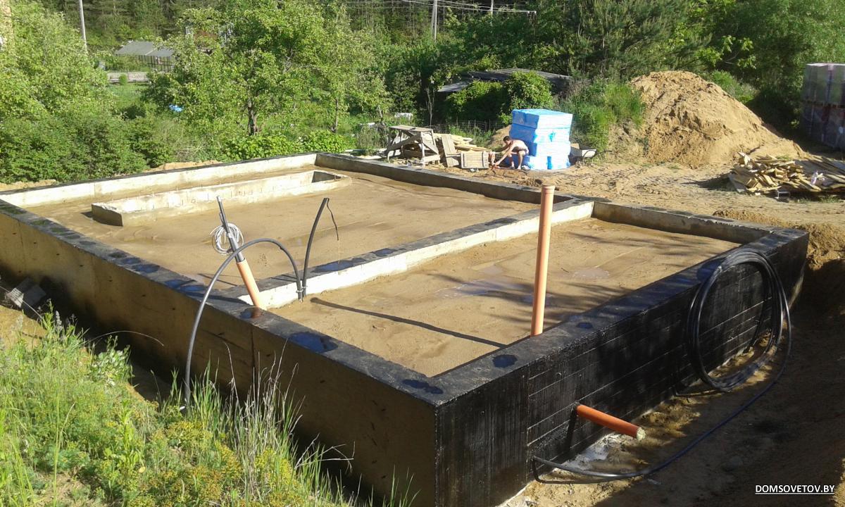

Это фото после большого количества работ.

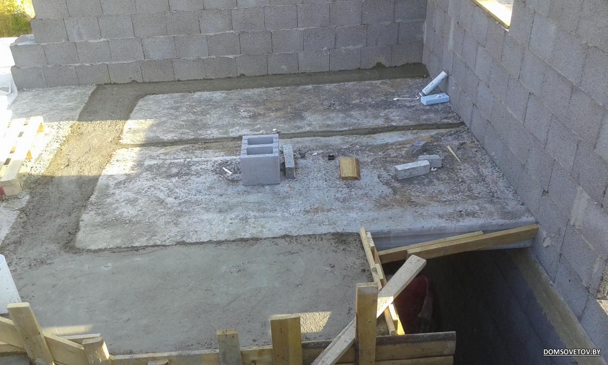

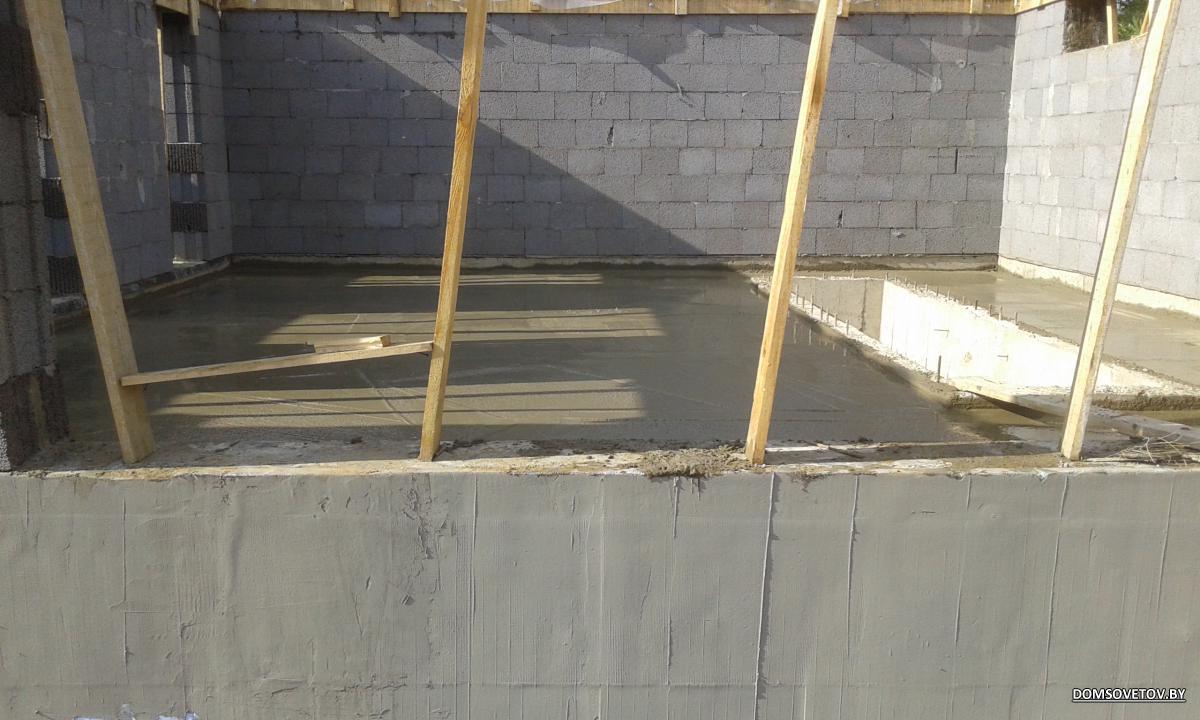

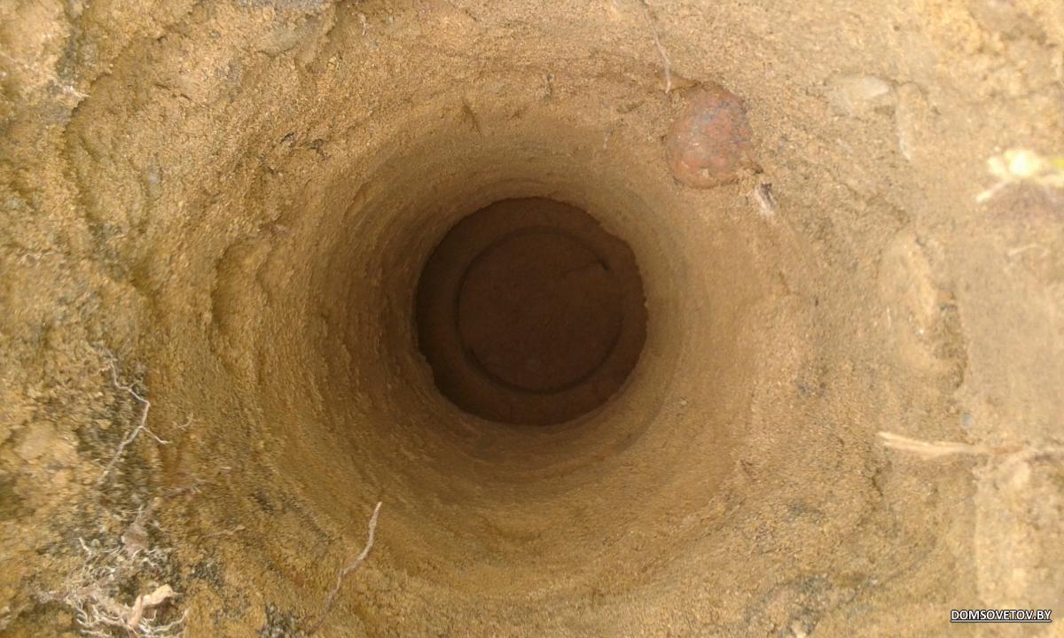

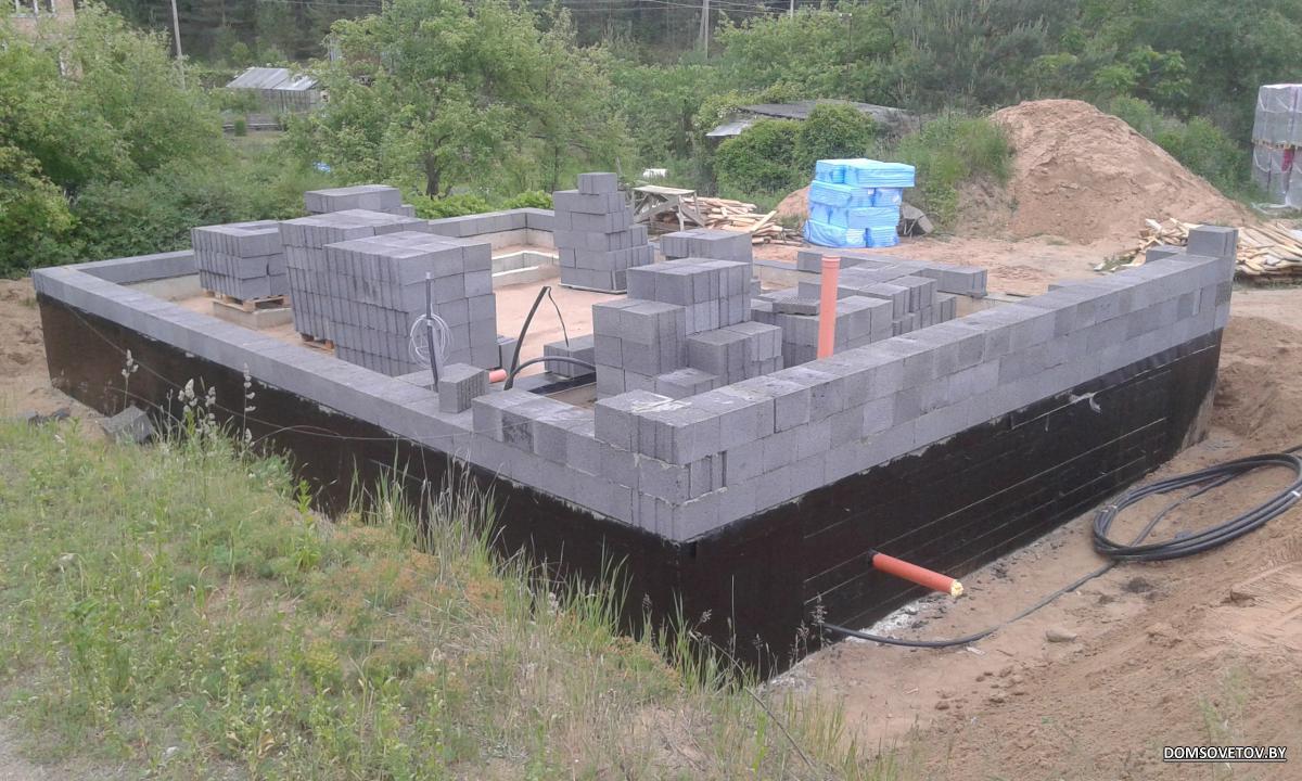

В последний момент, начитавшись форумов про одну интересующую меня тему, я решил сделать яму в гараж. На чем потерял 2 недели. Сначала одна бригада продинамила, потом 2 продинамила, я плюнул на них, взял в аренду опалубку, и за 3 неделю все сделал сам при помощи студентов.
Было 3 этапа. Заливка пола, заливка первого уровня и подъем опалубки и заливка второго уровня.
Параллельно промазал праймером и мастикой фунд. Просверлил дырки в фунде и заложил канализацию, ввод электрона, ввод воды с технического колодца, вывод электрона на будущие ворота, вывод слаботочки на кнопку доступа сигналки и автополив. Когда отдал 100$ за дырки очень пожалел, что не купил кусок 160 трубы и просто не заложил при заливке фунда.
Потом приехала ТОшка, и мы с 3 студентами сделали обратную засыпку с поливом и трамбовкой.

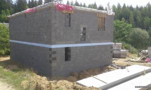

09.06
Приехали класть блоки. На фото то, что успели за первый день.

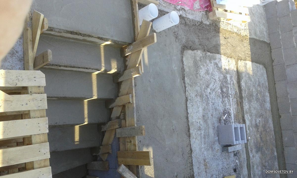

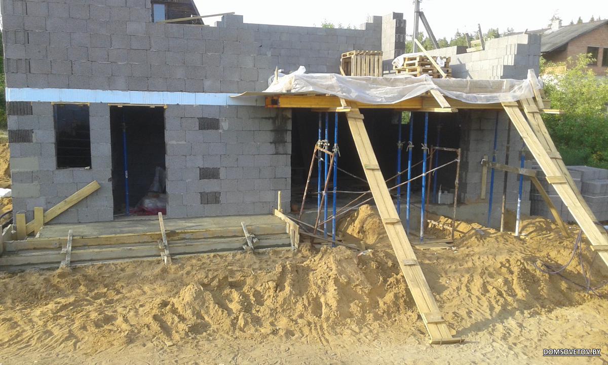

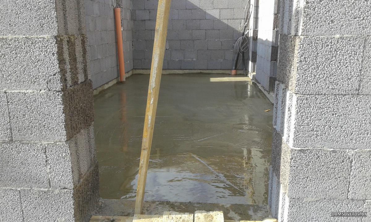

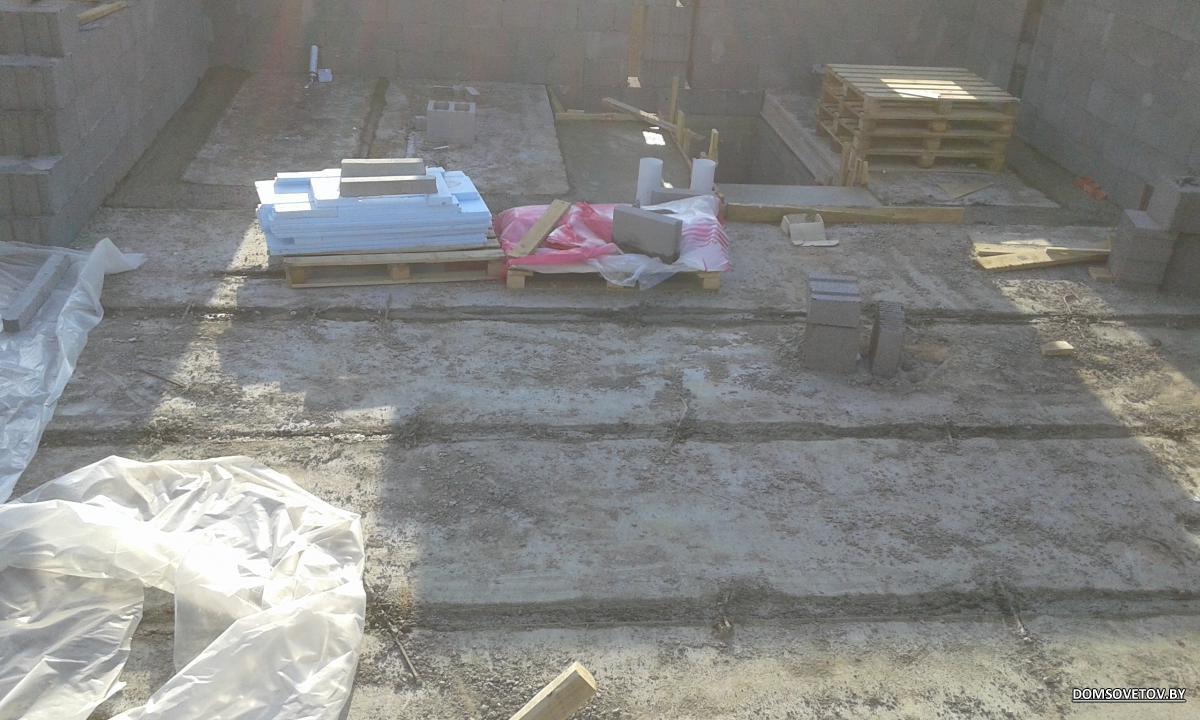

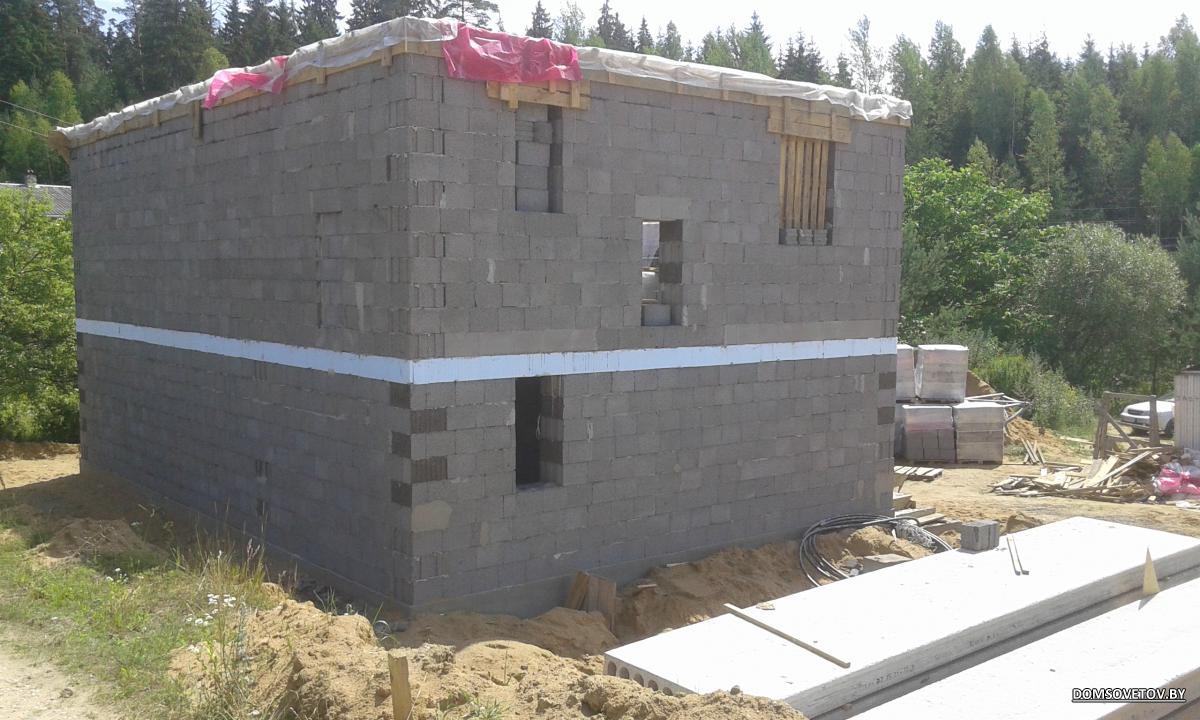

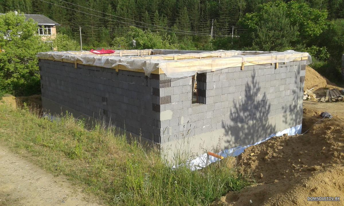

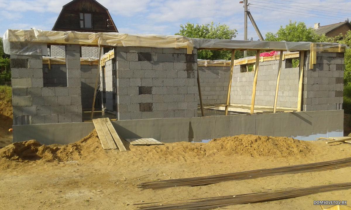

19.06 Сделали стены 1 этажа, установили перемычку, выставили опалубку на армопояс, залили армопояс, залили черновой пол. Пока делали кладку, я занимался утеплением ростверка.

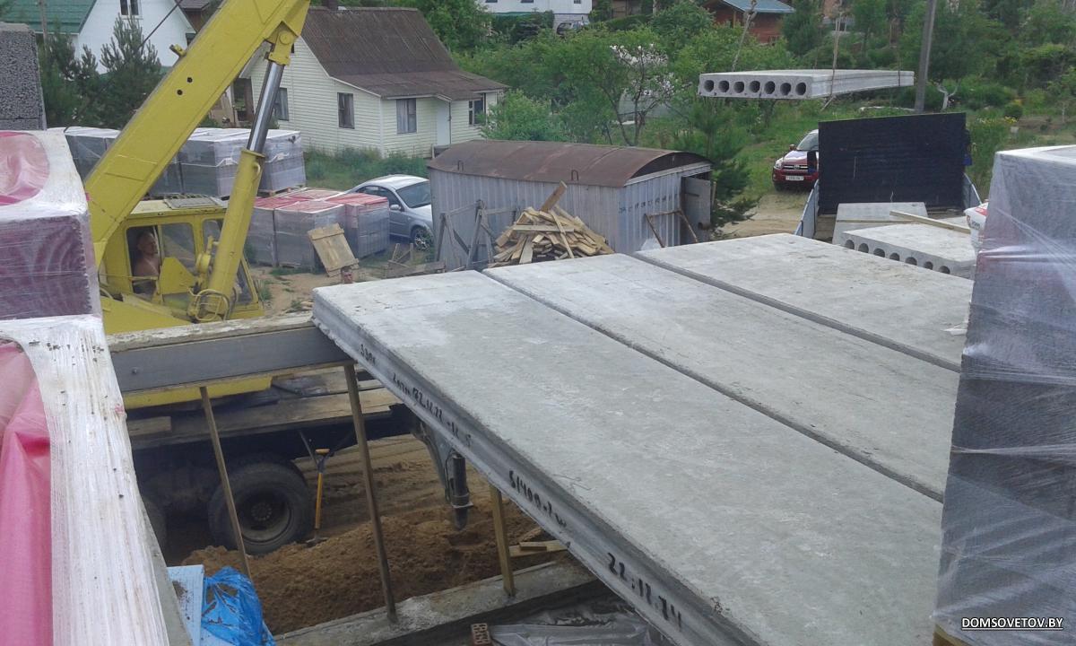

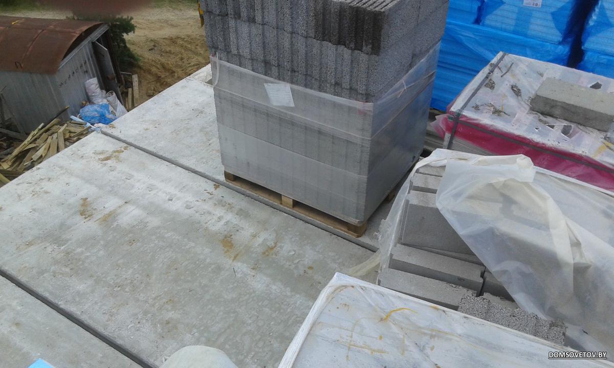

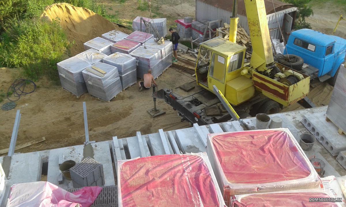

Монтирую плиты. Опять длинномер оставлял на дороге, вызвал 2 крана. Один грузил плиты на 7 метровую машину, а второй снимал с нее и сразу подавал наверх, где мы со студентом устанавливали. Одновременно привезли перегородочные блоки и клей. Перед этим ТОшка засыпала ростверк с внешней стороны. А еще приехал человек выпилил в плитах канавы для закладки швеллеров для балкона.
Это был еще тот денек ) 12 часов непрерывной беготни. Очень устал, но был доволен прогрессом.

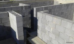

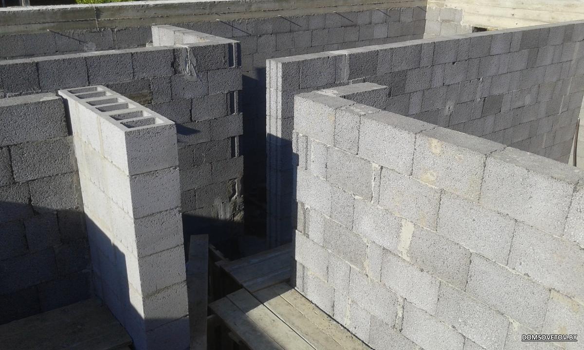

09.07

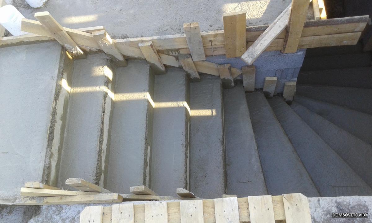

Сделали перегородки на 1 этаже. Выложили половину 2 этажа. Залили доборы между и вокруг плит, лестницу и крыльцо. Ах да, и плиту балкона )

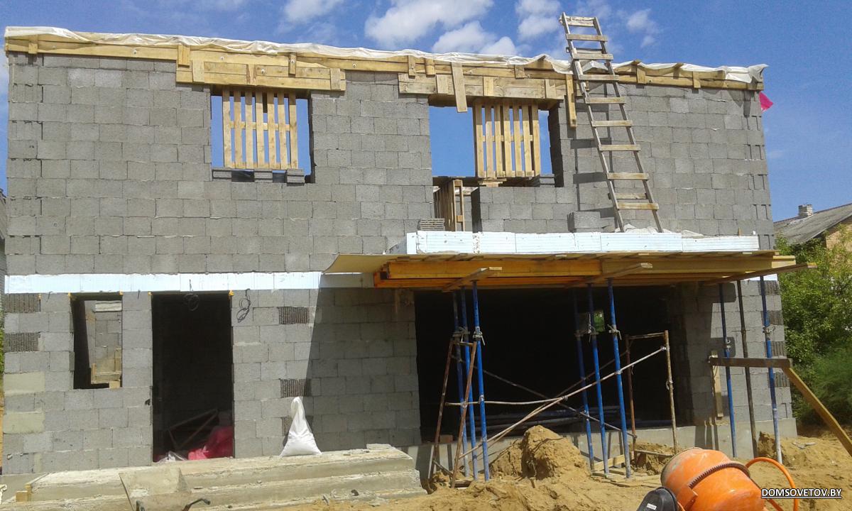

Закончили стены 2 этажа, залили 2 армопояс.

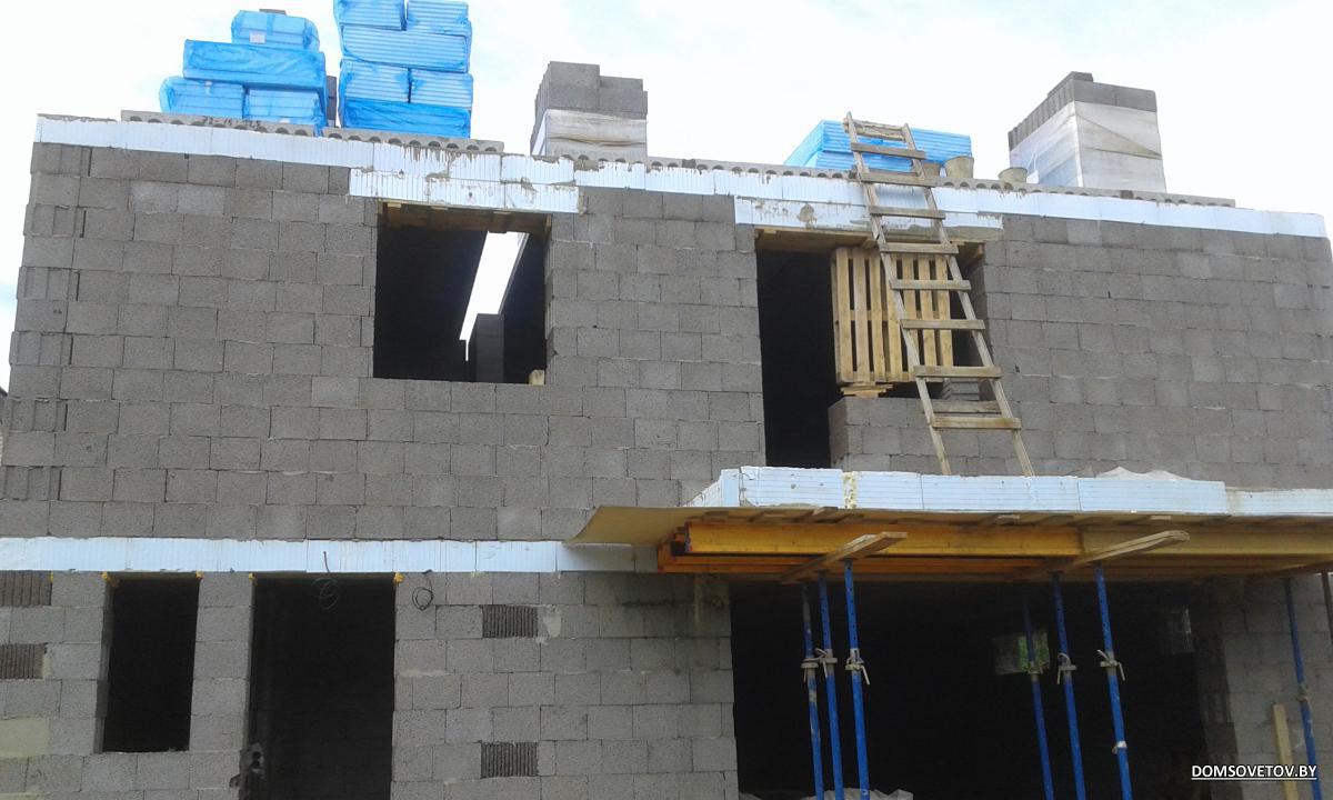

Положили плиты 2 уровня. Наверх материалы для армопояса под мауэрлат. Запустил электрика.
30.07

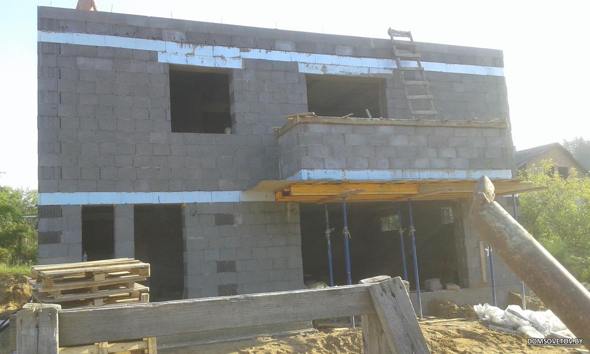

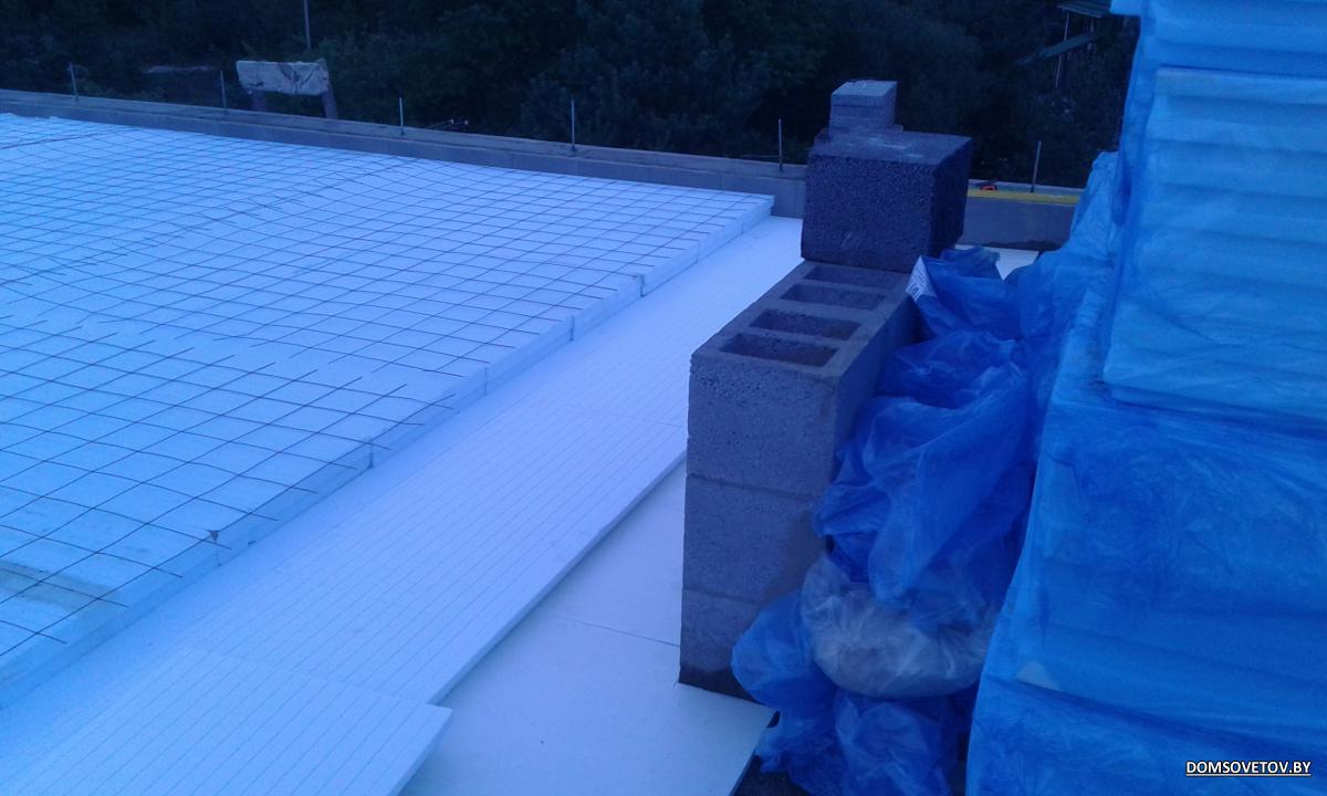

Сделали опалубку из 10см блоков для армопояса и залили. Утепляем перекрытие. Болеем за БАТЭ )

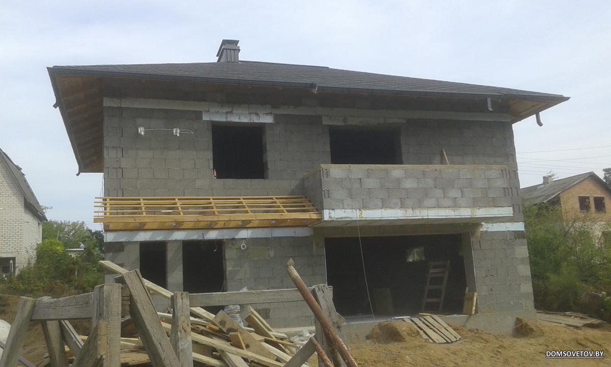

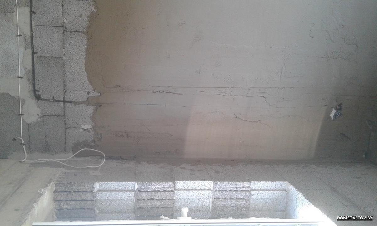

Выбор такого варианта перекрытия сделан из-за того, что я очень сильно не люблю дерево в строительстве. Но сейчас я бы так не делал. Сами плиты, доставка, их подъем и монтаж, первый ряд блоков по плитам, 3 армопояс, ЭППС 17 см. Это очень и очень дорого. Вариант с деревянным перекрытием с эковатой 20-25 см в качестве утеплителя был бы гораздо дешевле, хотя и холоднее.
А еще я очень хотел штукатуренный потолок в комнатах… Но не судьба. При отделке выяснилось, что длинные плиты оказались дугой, и перепад по потолку был 2 см в одной комнате и 4 см в другой. Возможно, еще строители завалили 2 армопояс, но я не стал разбираться уже.

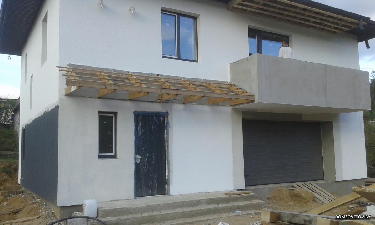

03.08

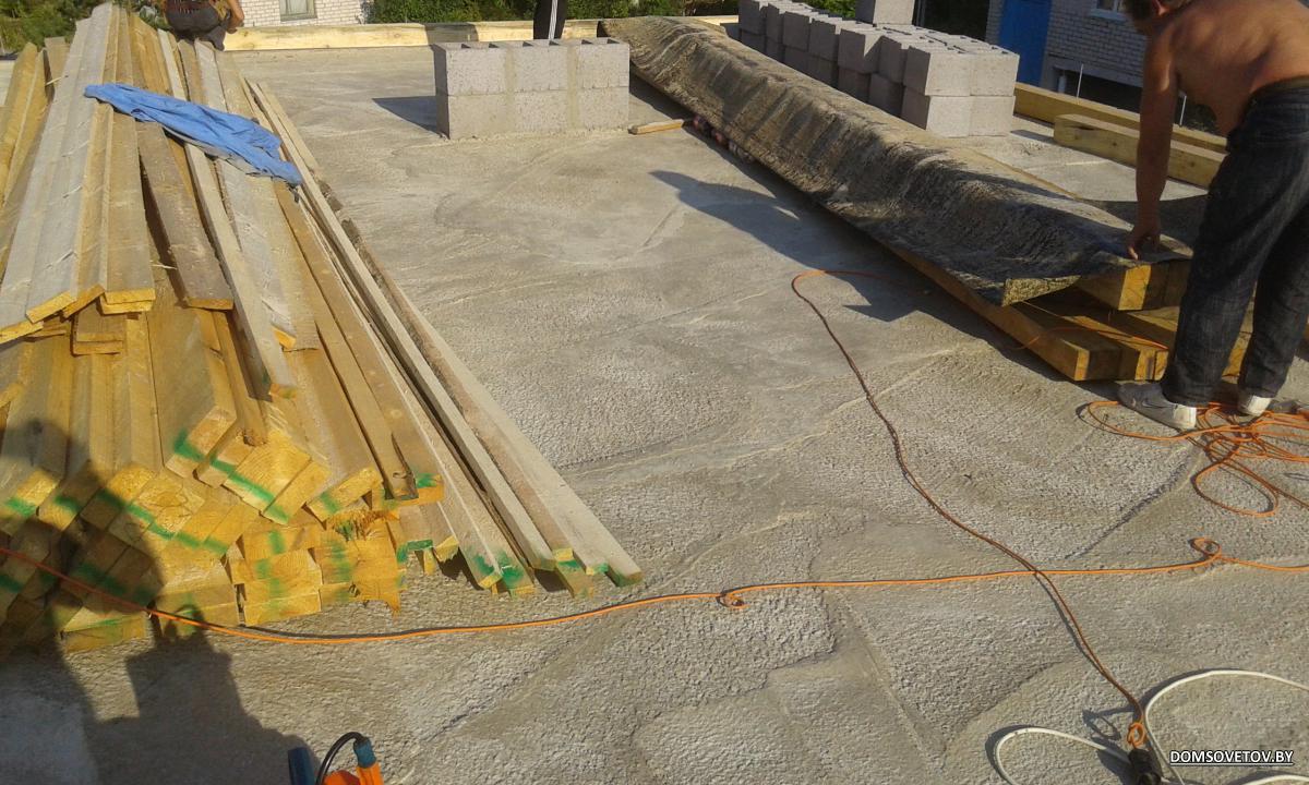

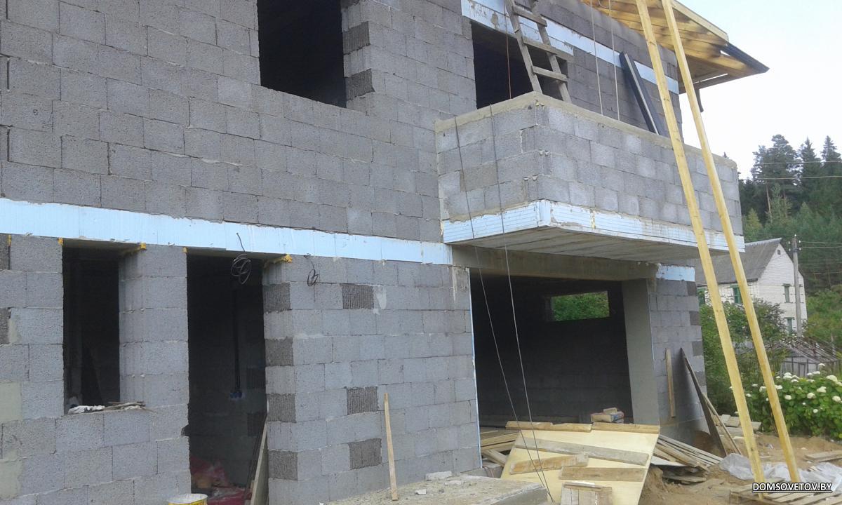

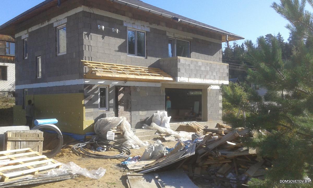

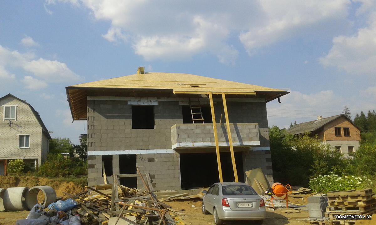

Сложили балкон, залили армопоясик, залили на верх по утеплителю стяжку из бетона. Грузанули дерево для крыши. Приступили к крыше.

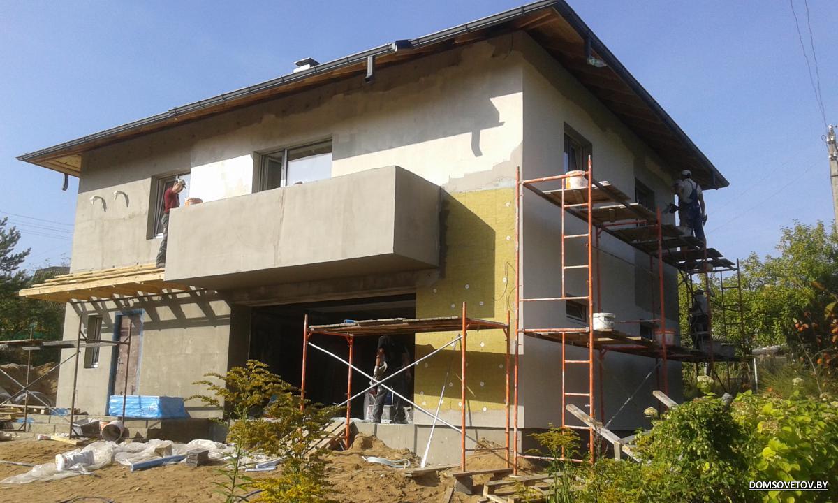

06.08
Сняли опалубку с балкона. Мне почему-то казалась вся эта конструкция стремной. Я даже под балконом ходить опасался ) Но все оказалось прекрасно )

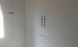

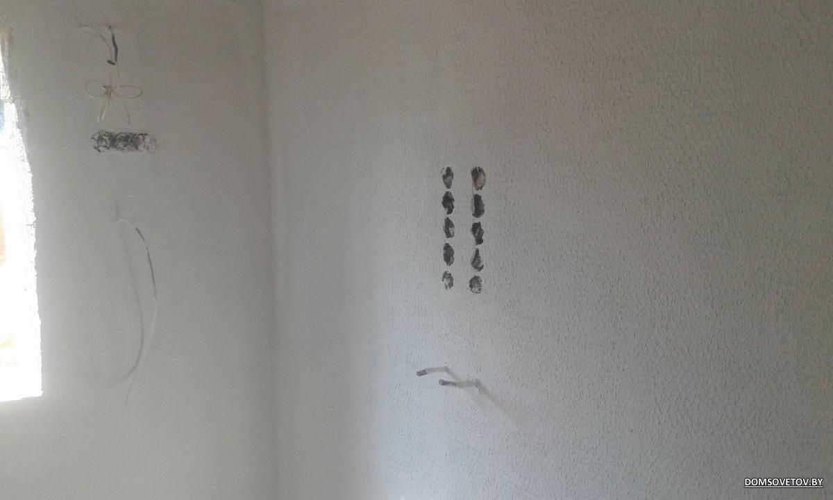

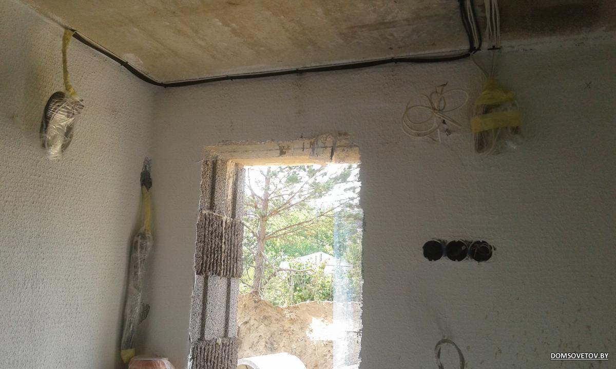

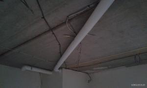

Запустил сантехников, заканчиваем электрику.

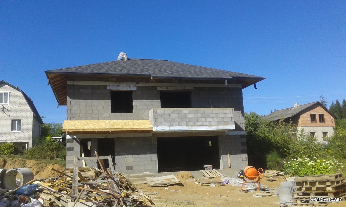

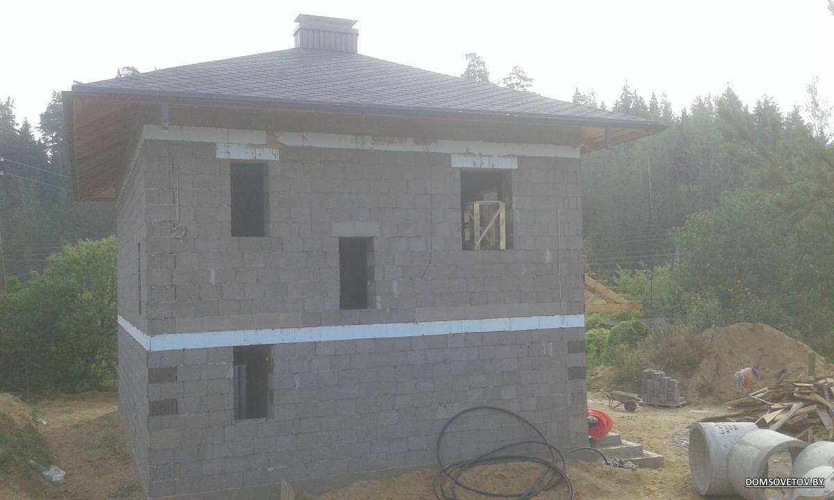

Забомбили стропилку, водостоки и подготовили под гибкую черепицу. Перед этим я отвлекся буквально на 2 дня. И эти ганд-ны, другого слова не подберешь, запороли внешний вид дома. По проекту крыша 22 град. Когда я померял, оказалось 30. С одной стороны не критично, а с другой обидно. Конек оказался на 70 см выше. Вид не тот. Да и перерасход материалов.
В общем, я утеплил вентканал, вытер слюни и погнали дальше.
10.08
Закатал в шубу котельную. Быстро, просто, практично, дешево )
14.08
Закончили крышу.

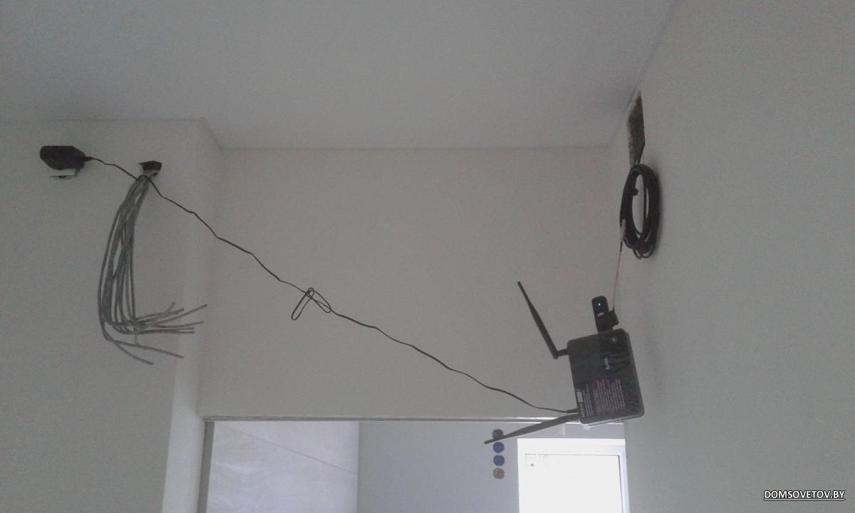

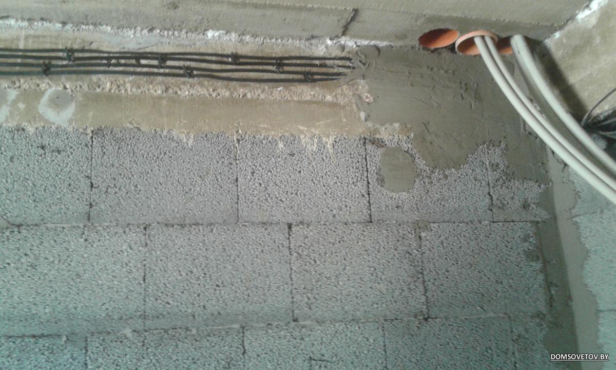

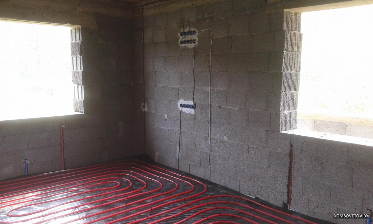

Закончили электрику, сантехнику, Развели слаботочку: сигналку, видеонаблюдение, телек, аудио.
Долго ждал грибок на вентканал, установили. Сделали крепления антенн на фасаде. Заделал откосы под ворота.

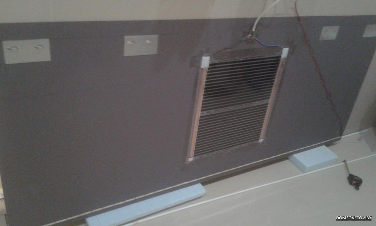

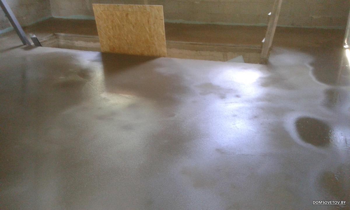

Раскатали теплые полы по всему дому. Заливаем стяжку. Или точнее засыпаем )

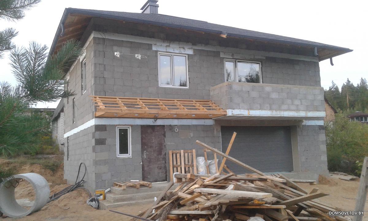

Подоспели окна, поставил временную дверь. Неделей ранее поставили ворота.

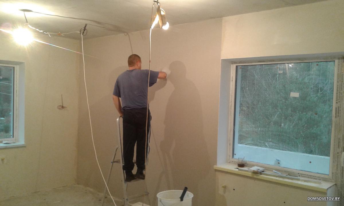

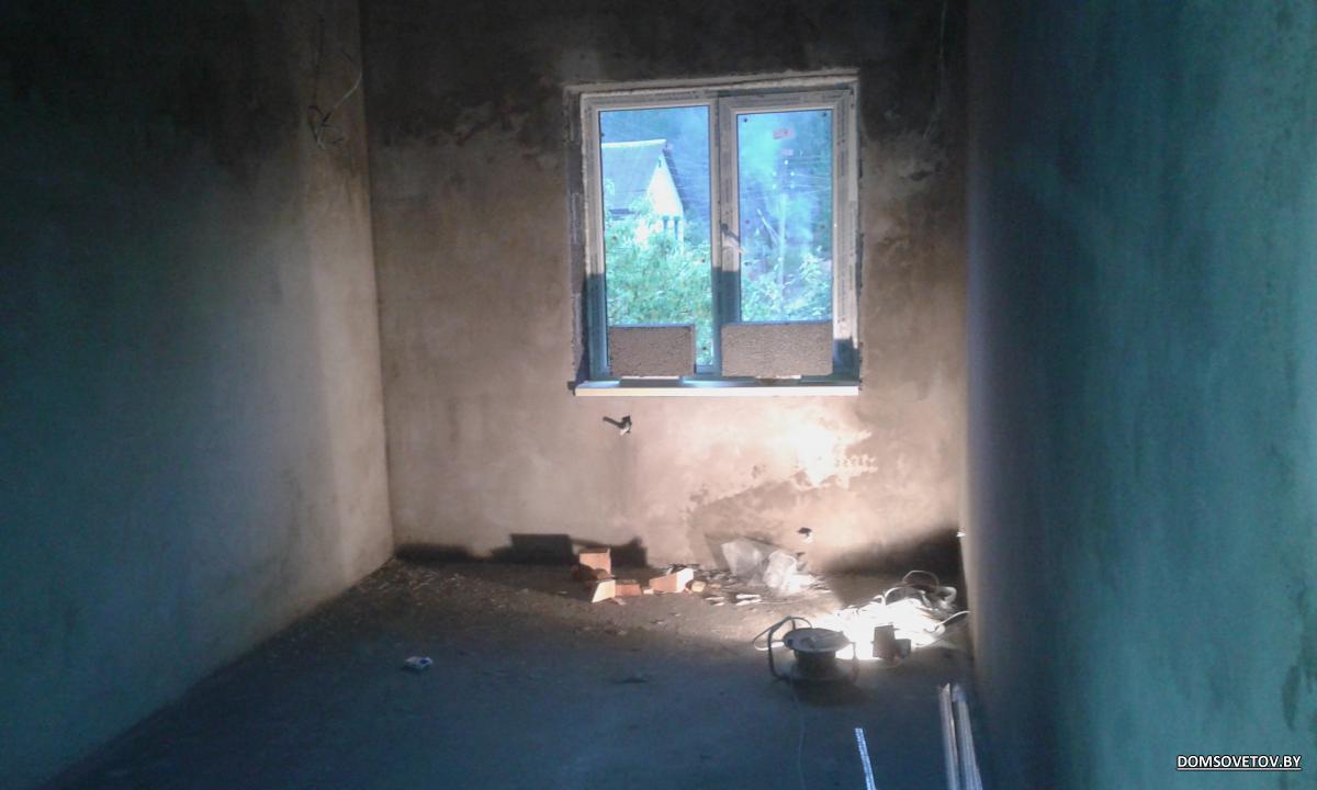

Начинаем штукатурные работы.
04.09
Ставлю подоконники.

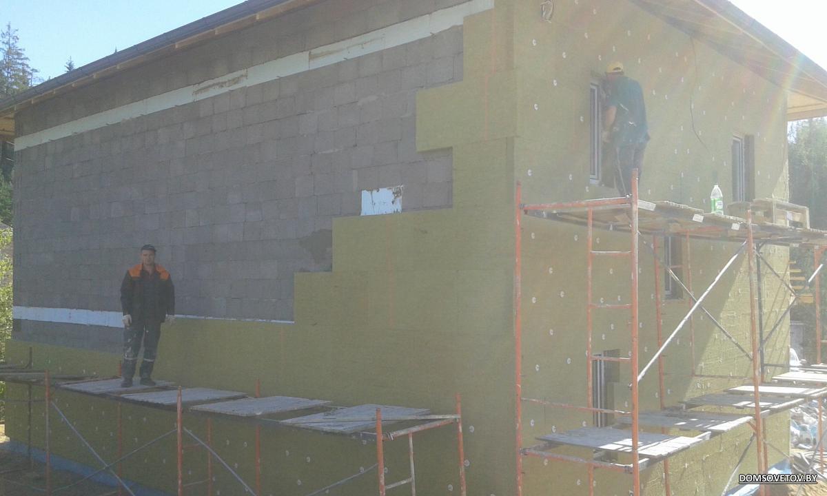

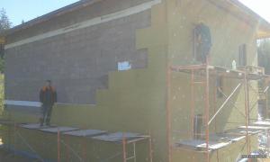

14.09
Начинаем утеплять. Paroc 80мм. Считал конструктор исходя из моих запросов, основанных на опыте.
18.09
Отшпатлевали. Я заделал перегородки проемов.

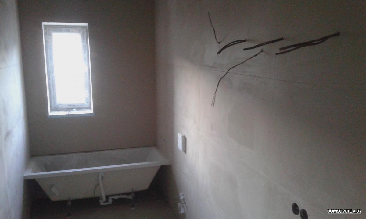

Начинаем укладку плитки в ванной.
22.09

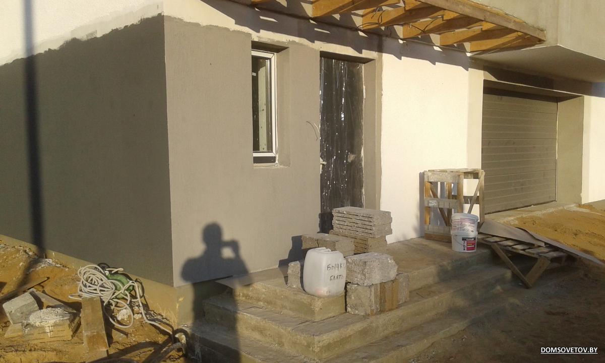

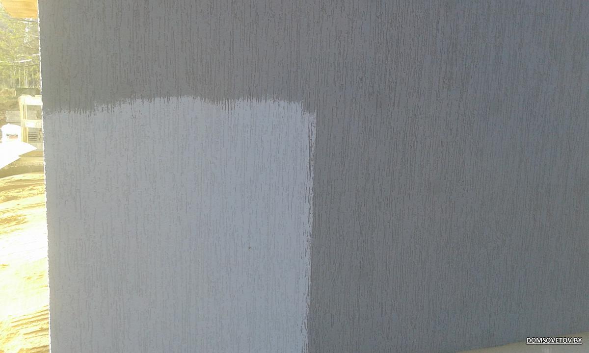

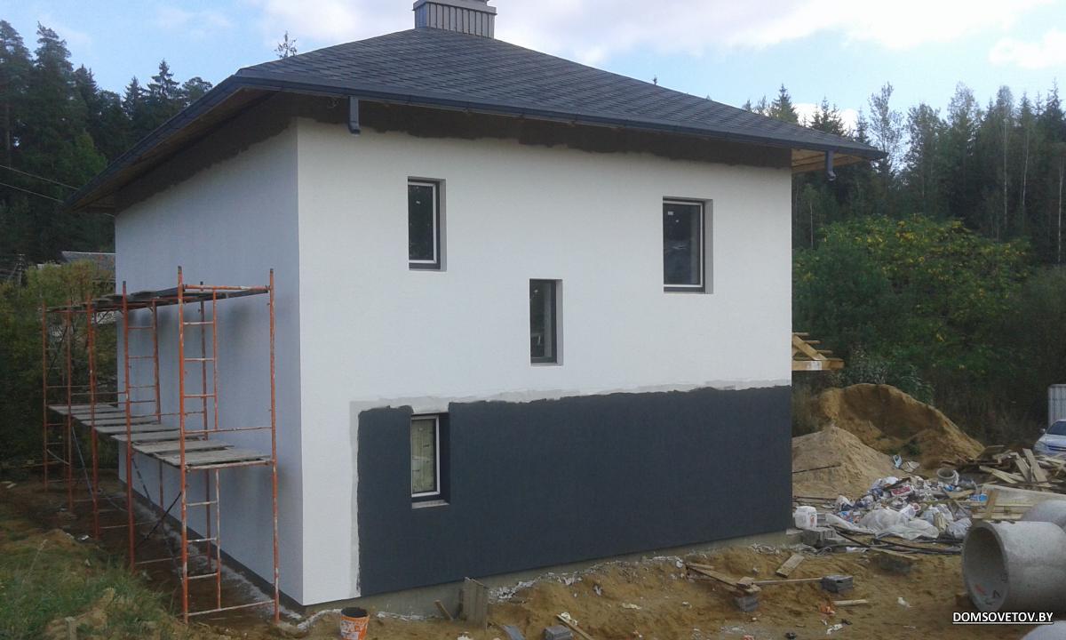

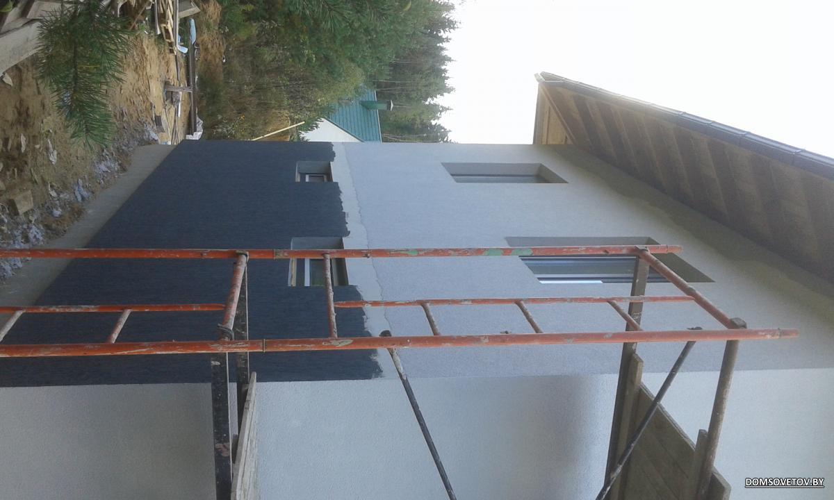

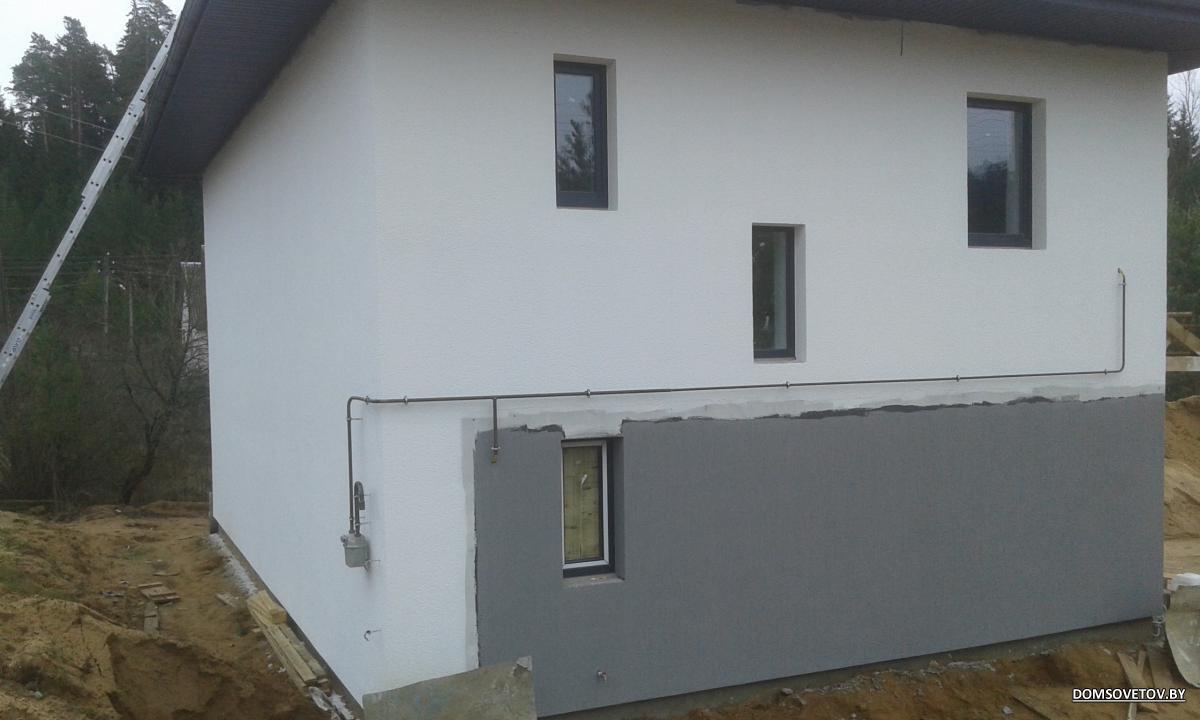

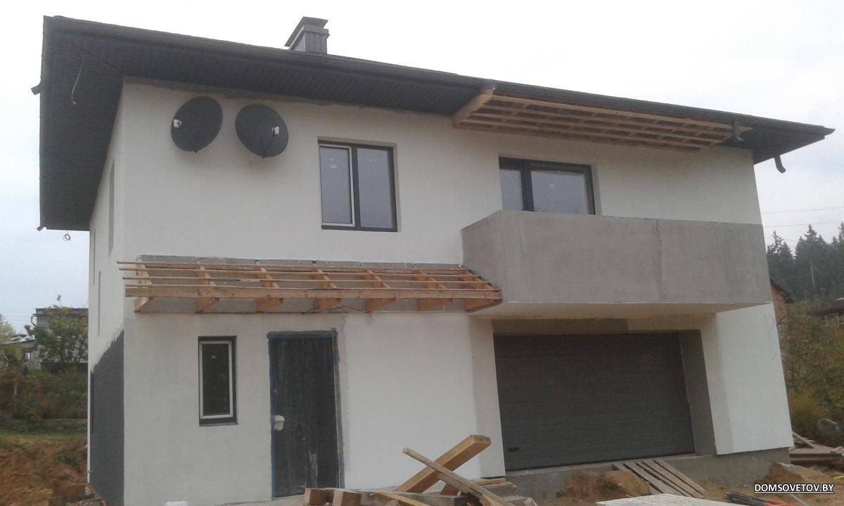

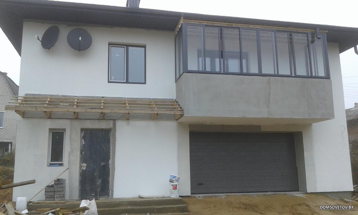

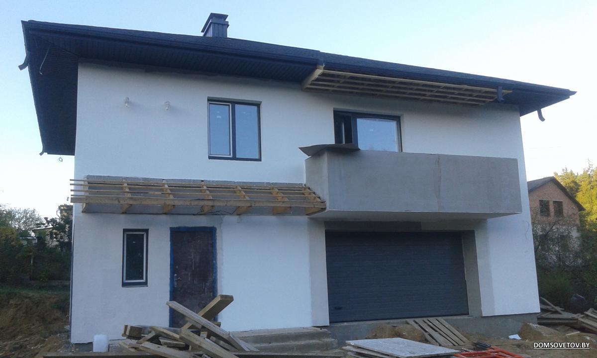

Фасад готов. Цвет не угадал )

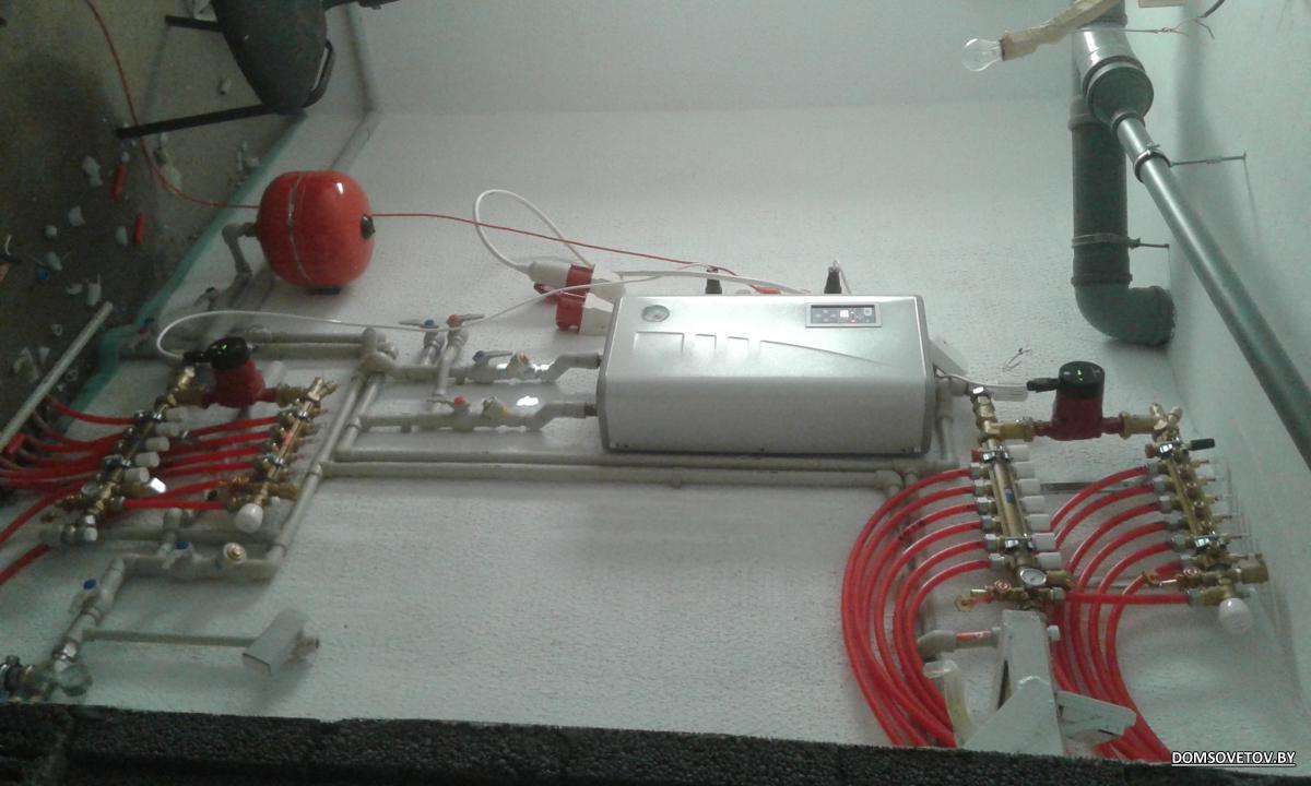

23.09
Собрали котельную, запустили отопление. Электро )

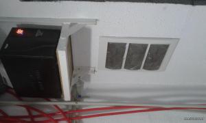

30.09

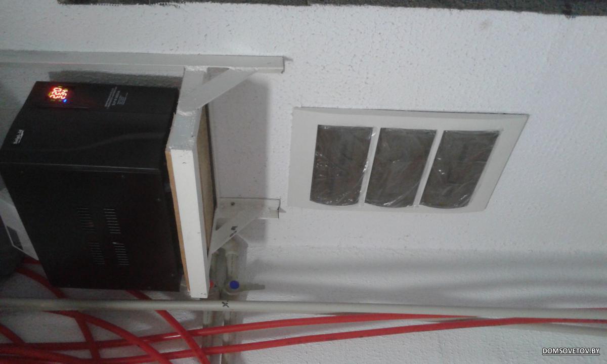

Закрыл яму. Деревом ) Сделали подшиву. Добил котельную, дособрали щиток установили стабилизатор.

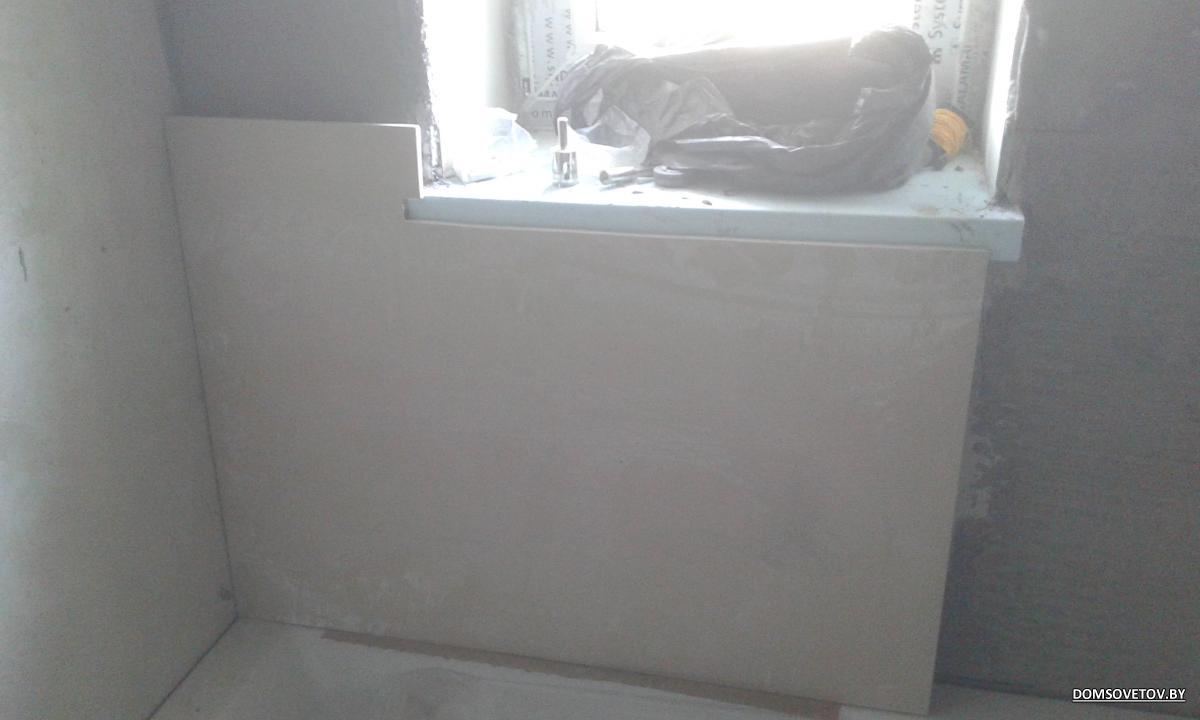

Установили постоянную дверь. Плиточные работы продолжаются. Поставили ванну. Долго думали как плитку засунуть под подоконник. В итоге выдолбили 5см в перегородке сбоку и завели со стороны стены.

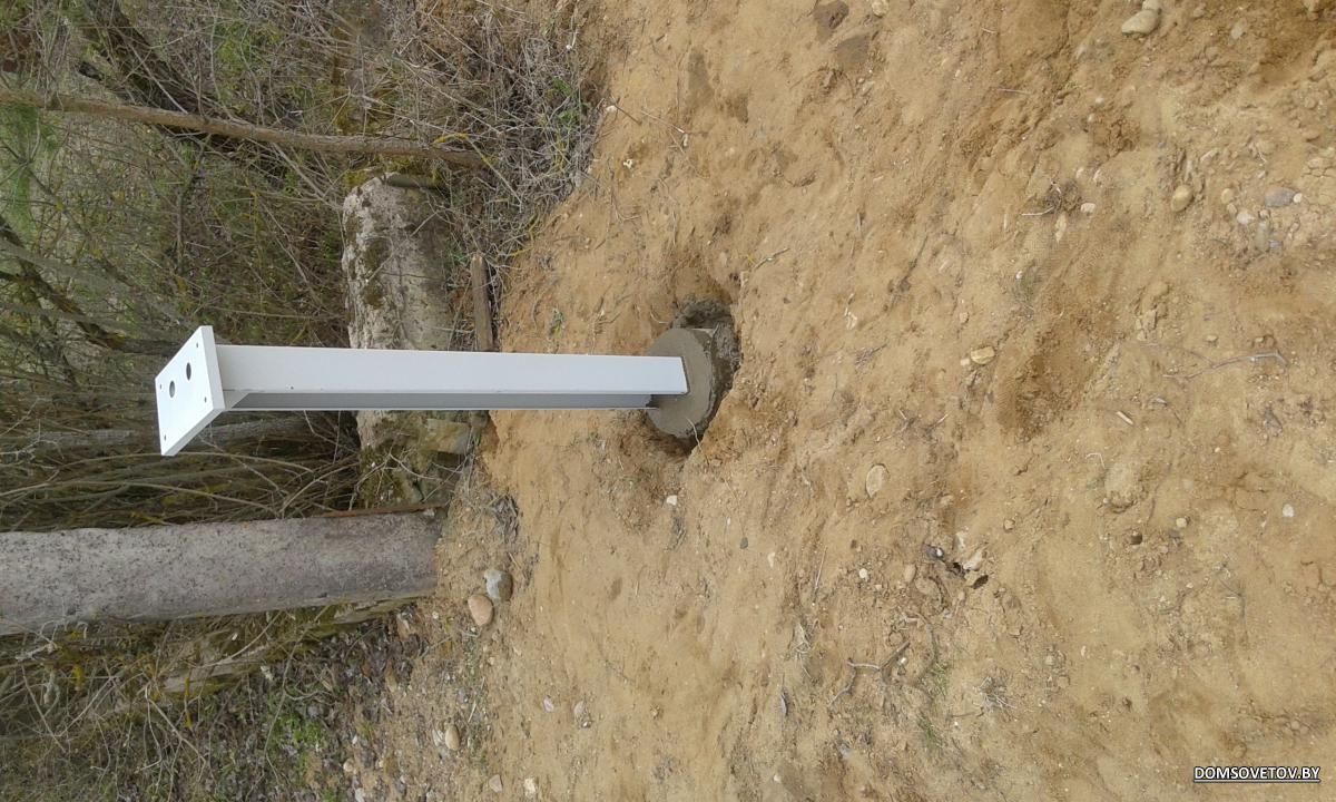

Повесил антенны. С ЖЭСом не согласовывал )

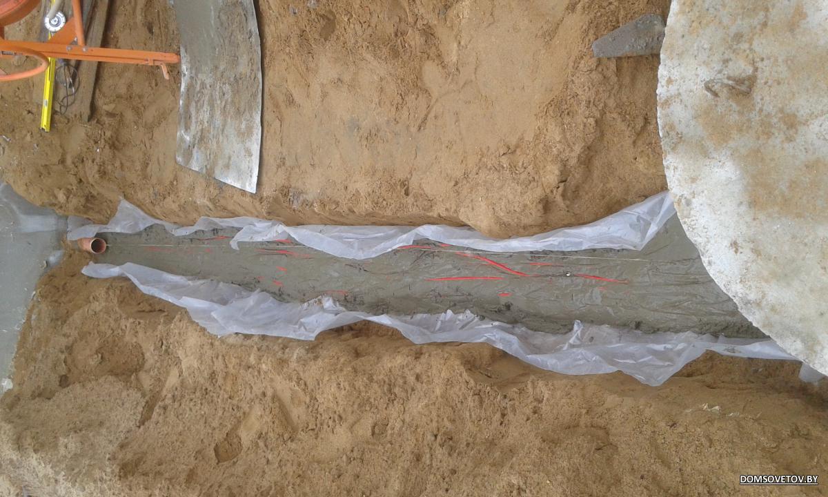

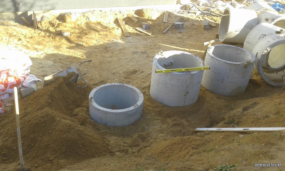

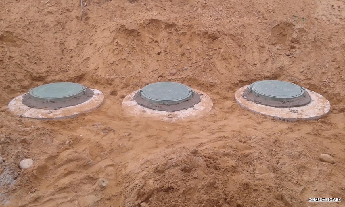

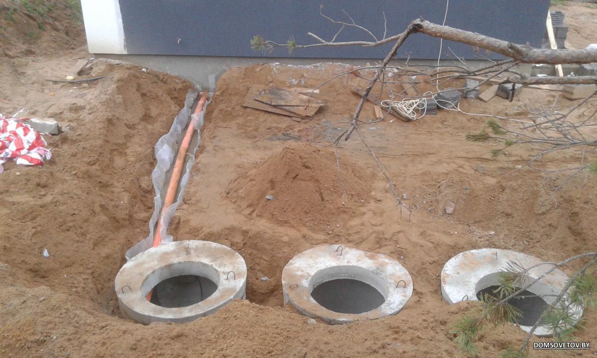

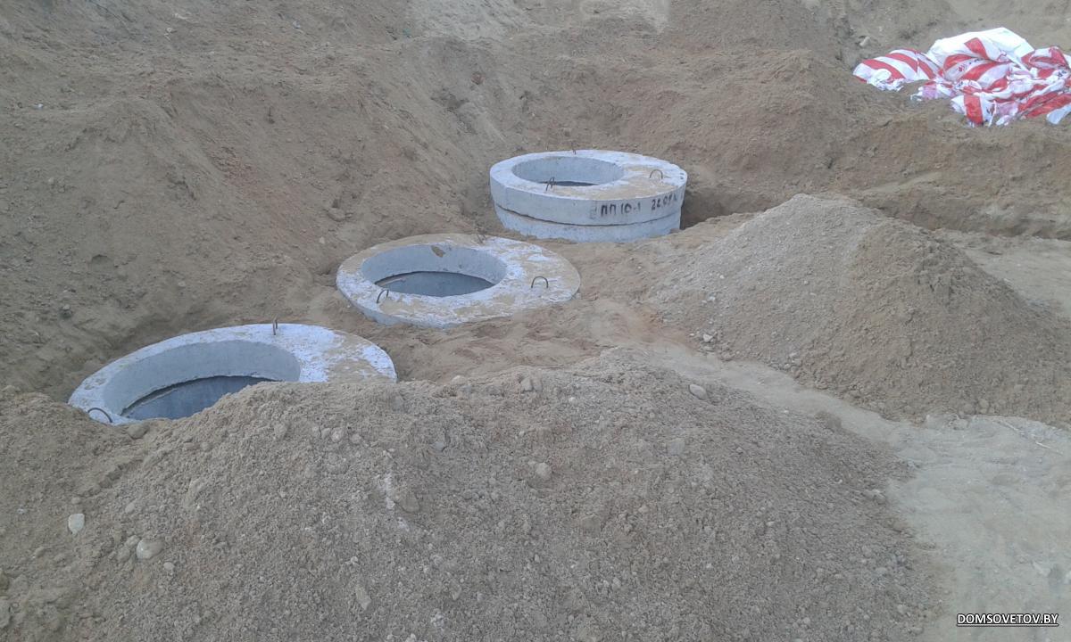

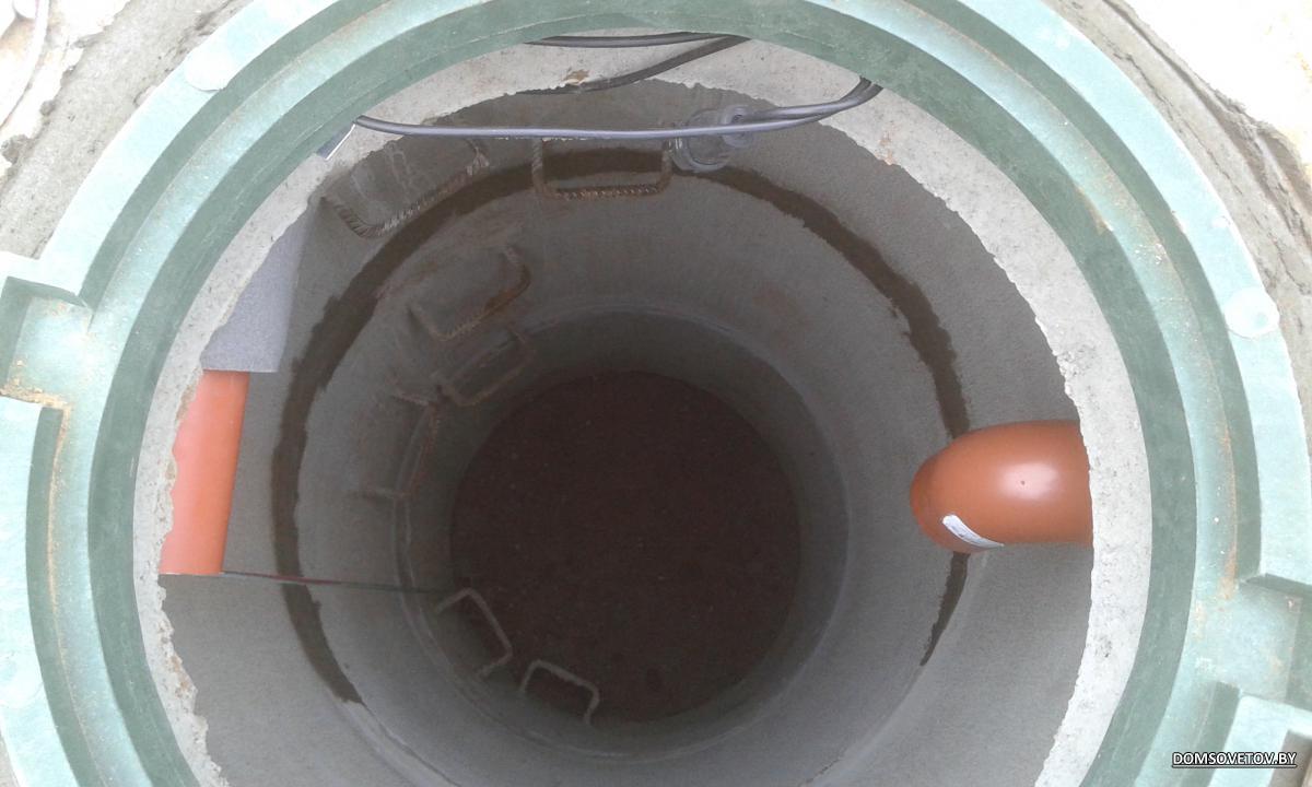

Долго лежали кольца, наконец начал закапывать. Делаю каналью.

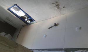

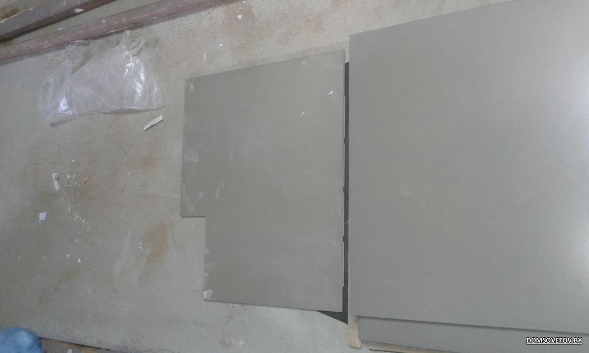

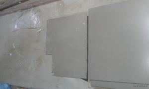

Плитка туго дается ) Керамин это ваще пинцет. На фото 2 плитки из одной коробки )

Плитка наконец готова. Закопал каналью, один колодец застрял )

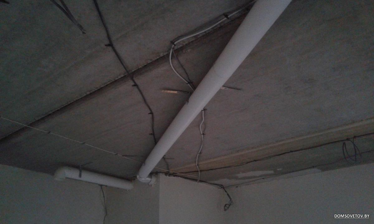

Доделал вентиляцию. Клеим обои.
25.10 Труба в каналью оказалась слишком высоко. Поэтому на всякий сделал стяжку и заложил греющий кабель, а наверх положил трубу.
Установили балконную раму. Внешне нраицца. Но цена… Короче балкон – дорогое удовольствие. И почти бесполезное.

Каналья готова. Перекрашиваю часть фасада. Грунтом из канальи подсыпал въезд в гараж.

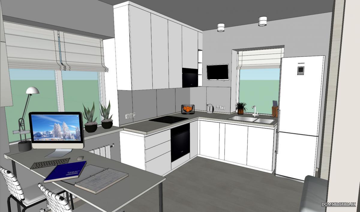

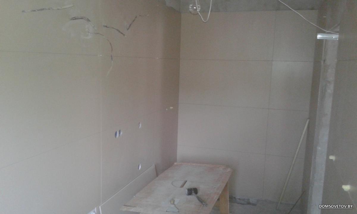

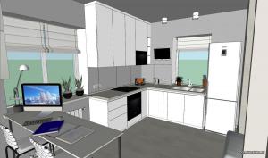

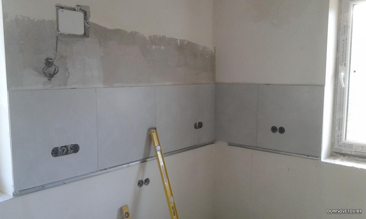

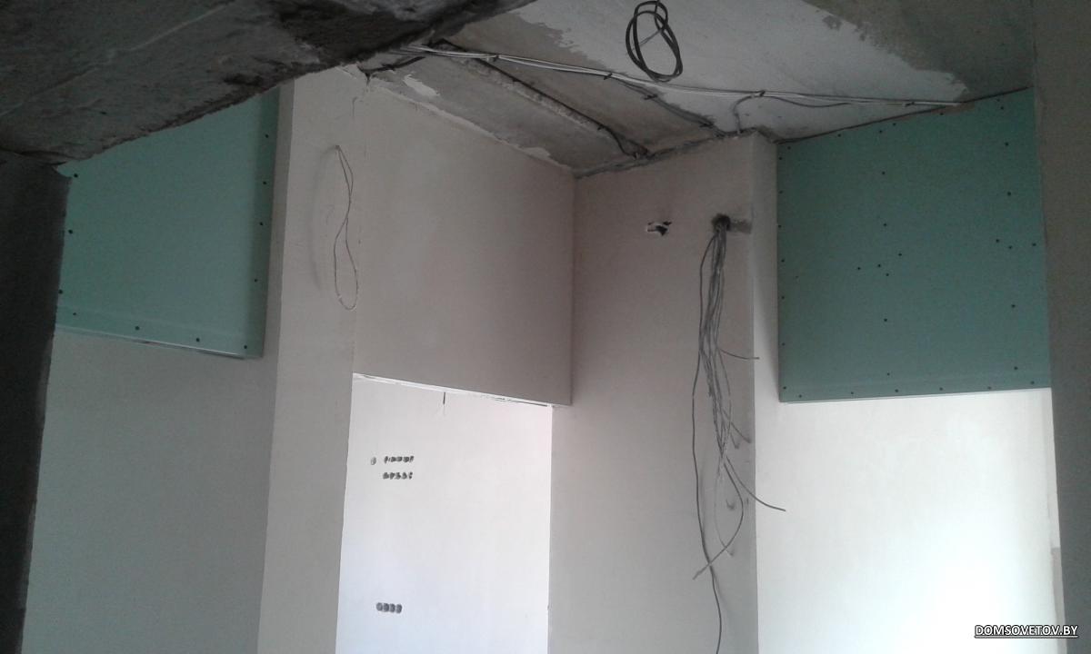

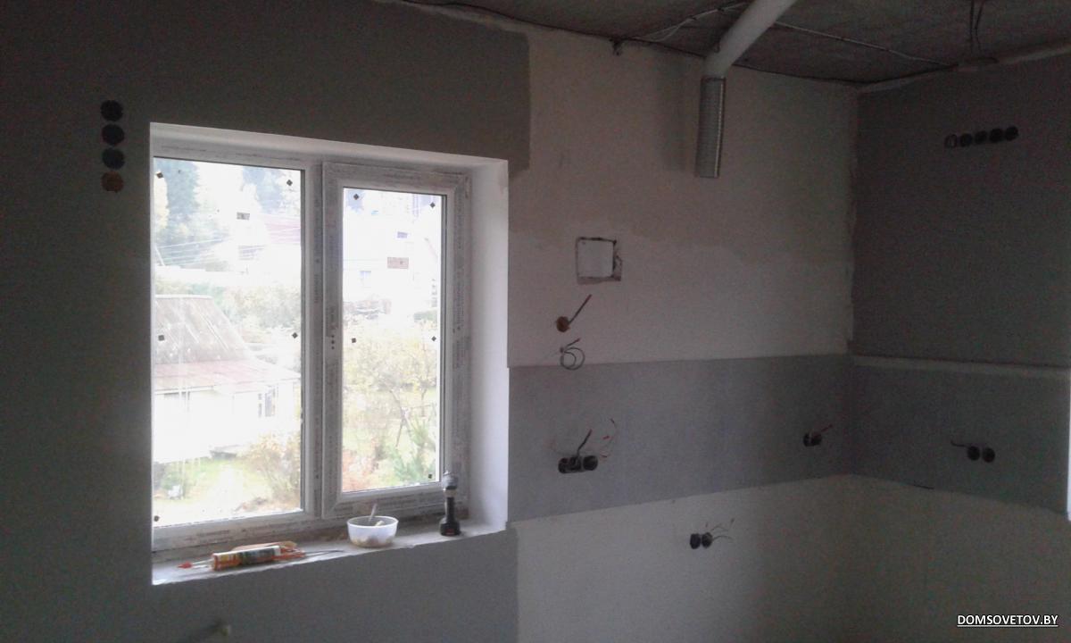

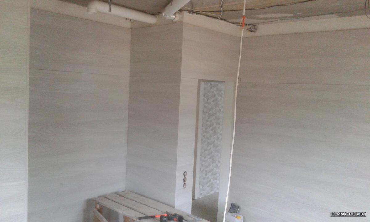

Сделал стены в кухне из клифа. Пока делал вспоминал дизайнера )

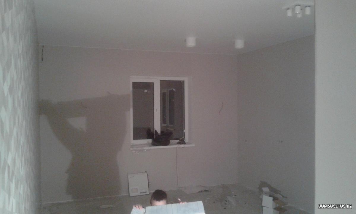

Доклеили обои, натянули потолки, повесили светильники.

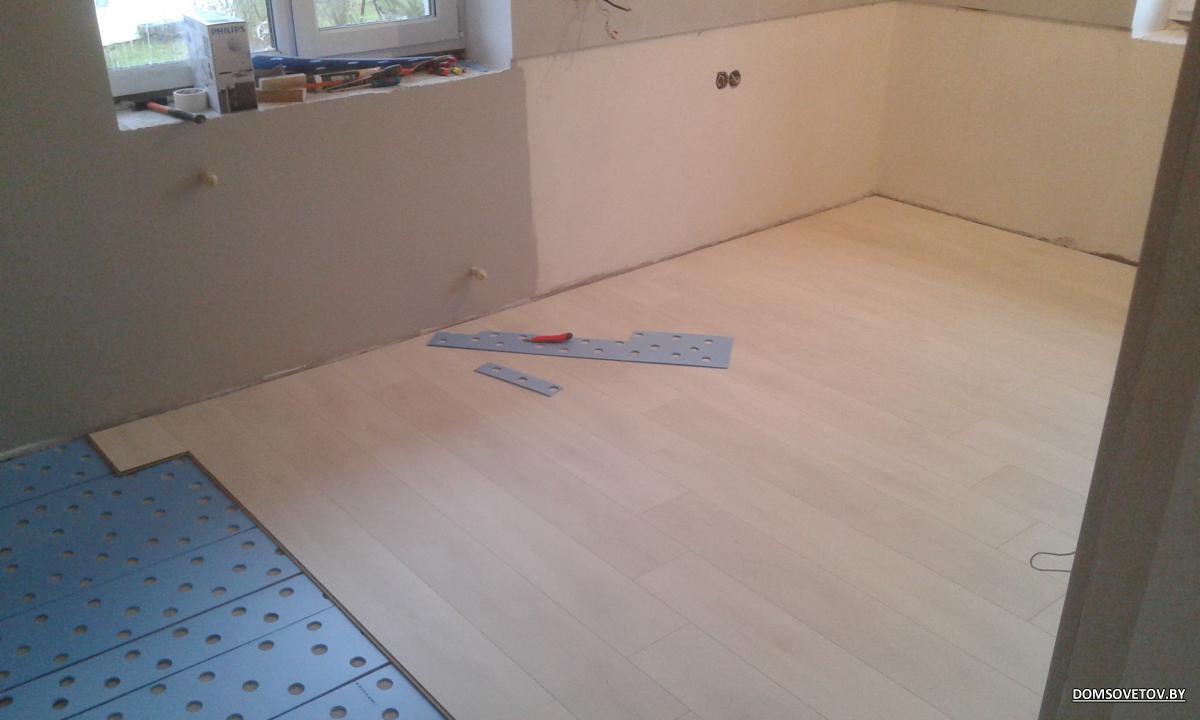

Делаю пельмешки из подложки. Кладу ламинат.

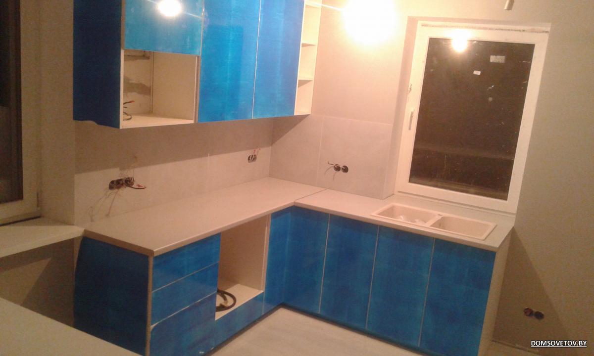

Собирают кухню, ванную и шкафы на первом этаже.

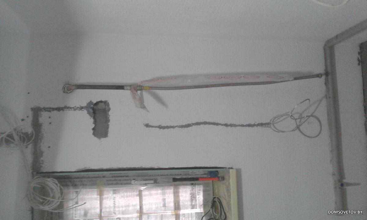

Забацали внутрянку под газ. Пришлось переносить розетки в котельной.

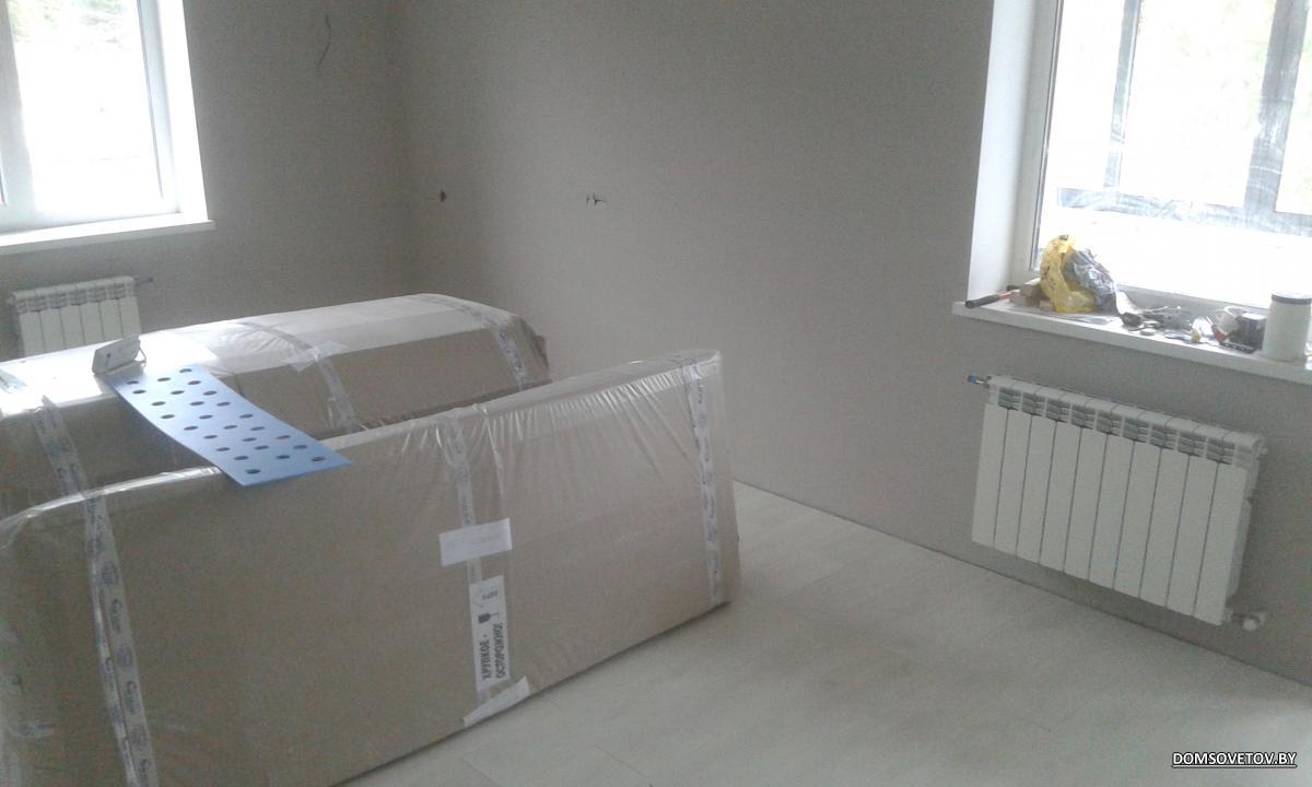

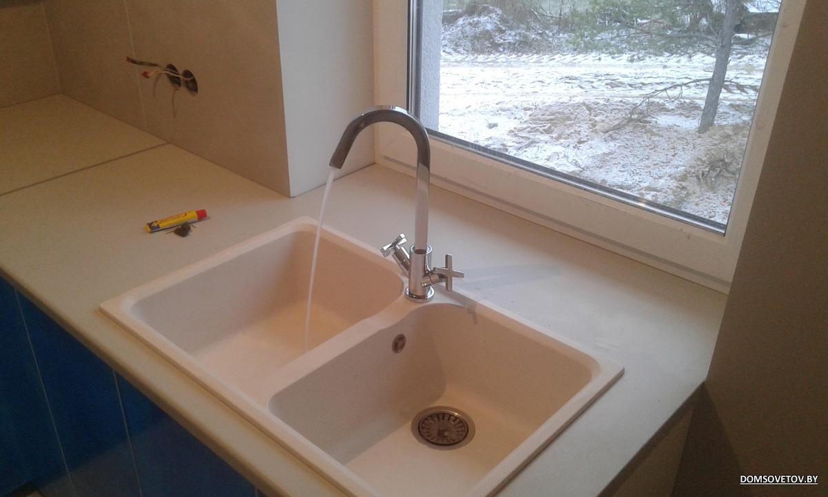

Повесили батареи, запустили отопление на 2 этаж. Навесили посуду, дали воду.

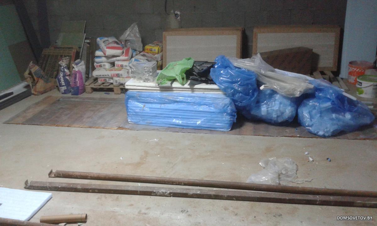

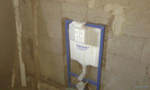

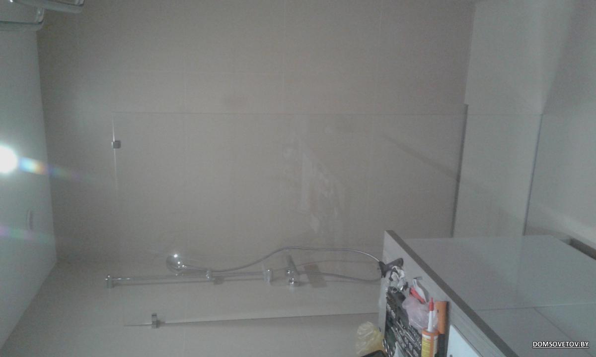

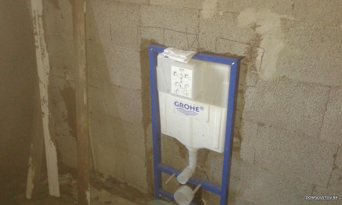

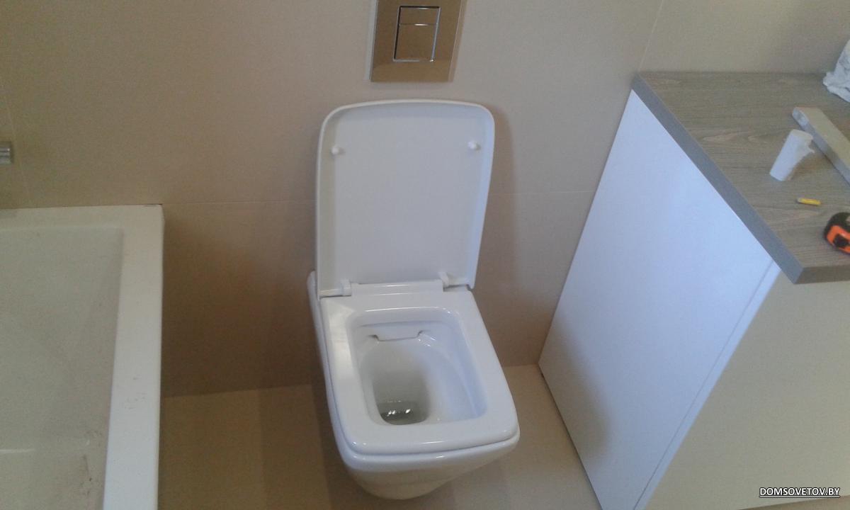

Повесил унитаз и первым его использовал по назначению. Керамин это лотерея. Первый унитаз оказался лопнувшим. Пришлось менять ) Крышка плавного опускания не работает. 14 дней с момента покупки прошло, ваши проблемы )

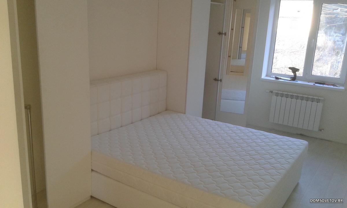

Собрали спальню.
28.11

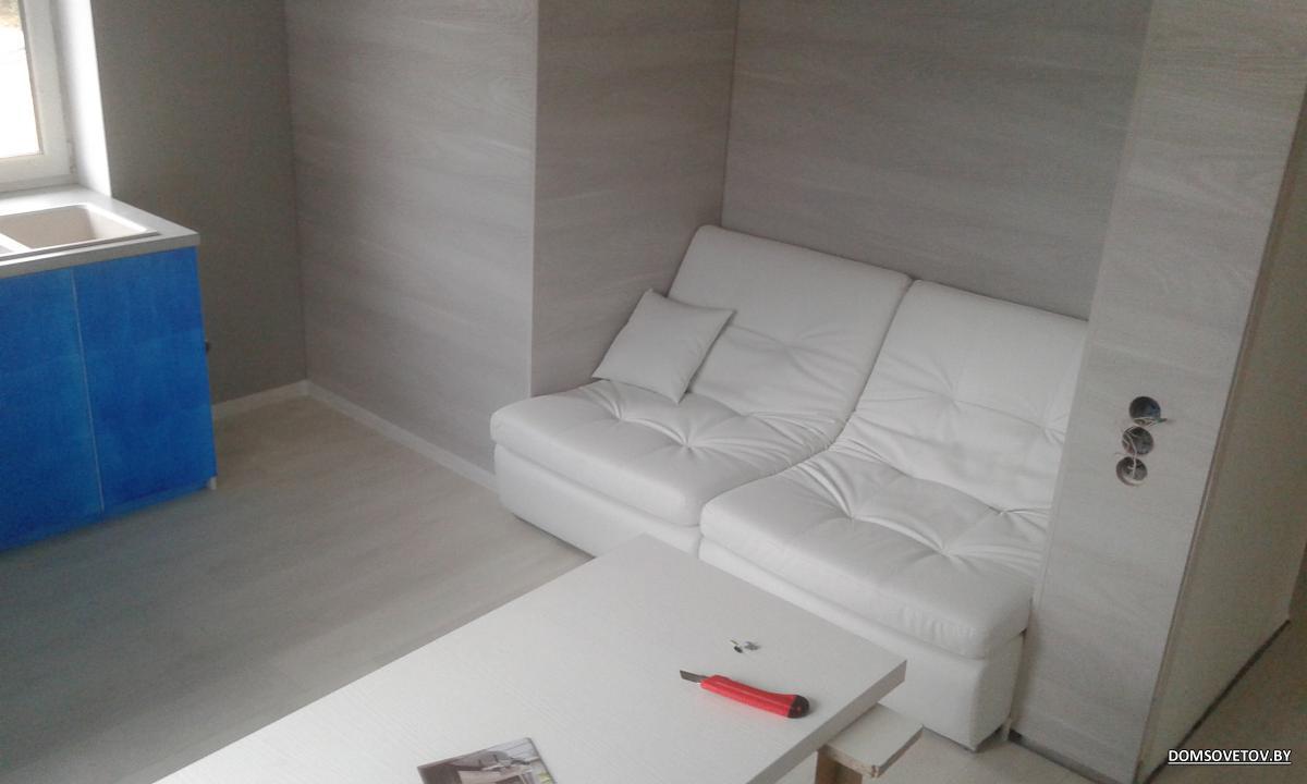

Поставил душевую перегородку. Принял душ )
01.12

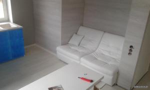

Привез стулья на кухню. И диван. Закупил розетки, потихоньку ставлю.

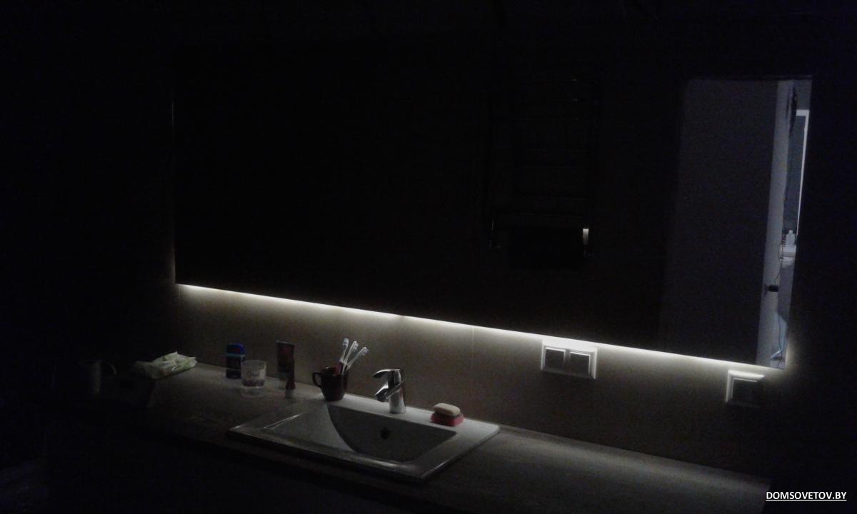

13.12

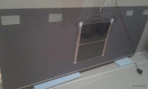

Привез зеркало в ванную. Смонтировал подогрев и ночную подсветку.

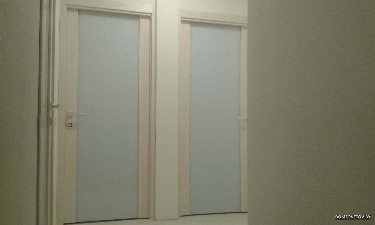

15.12
Установили двери.
То, что не попало на фото – это холодильник, микроволновка, временная плитка, водонагреватель на 40л, телек, газовый котел, сигнализация, карнизы, рольшторы, в общем обживаюсь. Осталось много мелочей типа ручек на мебель, плинтуса, лампочки, светодиодные ленты и т.д.

Жаль балконом хорошую архитектуру испортили...
