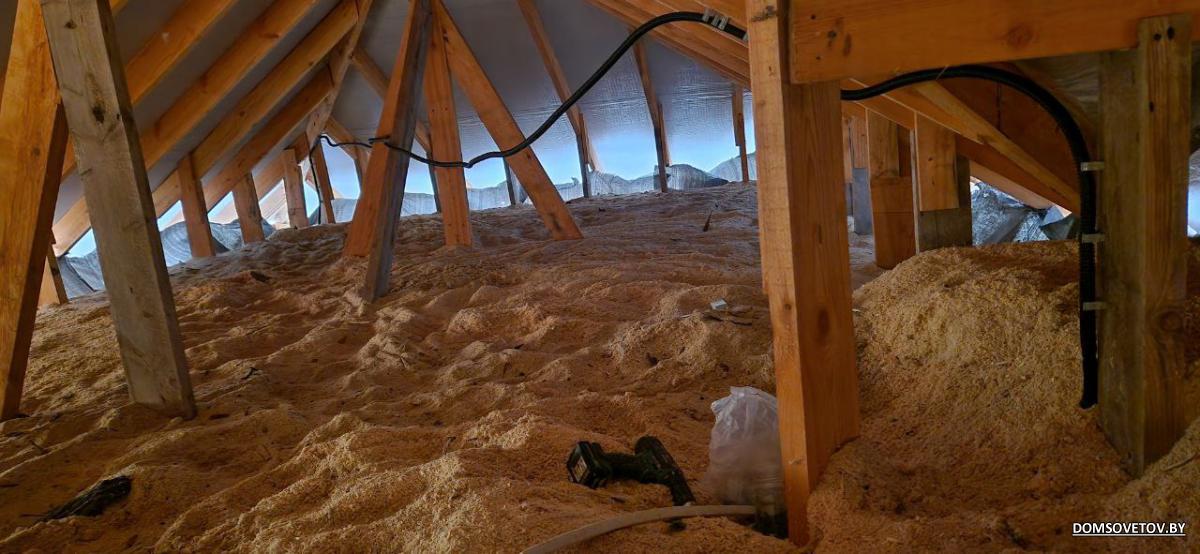

Здравствуйте!
У меня возник вопрос по поводу теплоизоляции кабеля. От электросчетчика на улице до распределительного щитка в доме проложен кабель ВВГ-НГls 3х6 через чердак в гофротрубе. Кабель медный, негорючий, гофра также самозатухающая и негорючая. Летом температура на чердаке может достигать 50-70 градусов Цельсия, что превышает допустимую рабочую температуру для данного кабеля (50 градусов).
Подскажите, какие есть способы теплоизолировать кабель в гофре, чтобы снизить влияние высокой температуры на чердаке?
И смотря на фото, что можно, по вашему мнению, изменить/улучшить для большей безопасности?
Буду признателен за советы!

опилки это очень необычно. Я бы в такой ситуации прорыл траншею в опилках, бахнул бы туда гофру с кабелем (можно еще дополнительно в трубу негорючую какую), а траншею зарыл бы крошкой минваты.

У вас пленка на чердаке не плавится? Вот и с кабелем ничего не будет.
