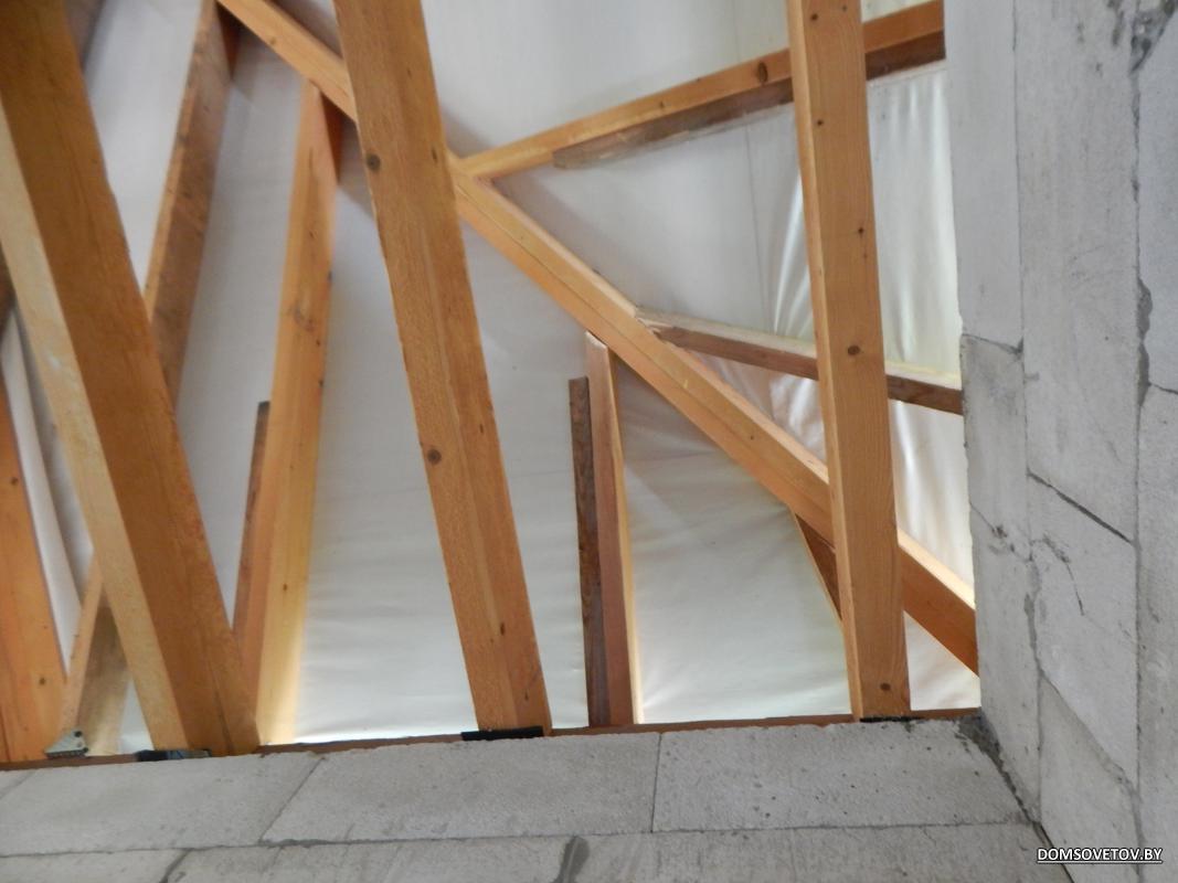

Хочется вспомнить давно прочитанное и успешно забытое и уточнить с помощью форумчан некоторые детали.
Планирую утепление потолка по балкам 80х200. Чердак будет холодный или впоследствии средне утепленный. Кровля - модульная металлочерепица.
Снизу подшиваю сухой доской. Вопросы:
1. Какую пароизоляцию следует применить и как/где ее лучше расположить:
а) пристрелить снизу к балкам, затем пришить доску
б) пришить доску, снизу пристрелить пароизоляцию
в) пришить доску, поверх нее устелить пароизоляцию, пристрелив ее к балкам.
2. Какой перехлест пароизоляции должен быть в случае 1а и 1б, нужно ли проклеивать стыки?

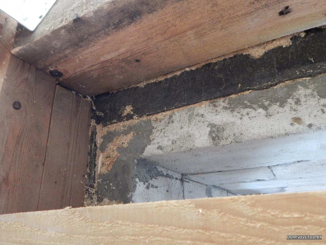

3. Можно ли плотно подгонять доску друг к дружке, боковой край доски к газосиликату и как решать вопрос с незакрепленным свесом края доски (фото снизу и сверху).

на фото кажется, что балки не вертикально. если это так, то нужно набить между ними по доске.

По поводу свеса, несмотря на то что производитель рекомендует бутилкаучуковую ленту для приклейки пароизоляции к стенам, опыт показал, что "вмазать" ее в слой клея (плиточного) на стене гораздо надежнее.
Процесс "вмазки" - это уже на этапе оштукатуривания стен?
Уточню: в первом посте имел ввиду свес края доски.
