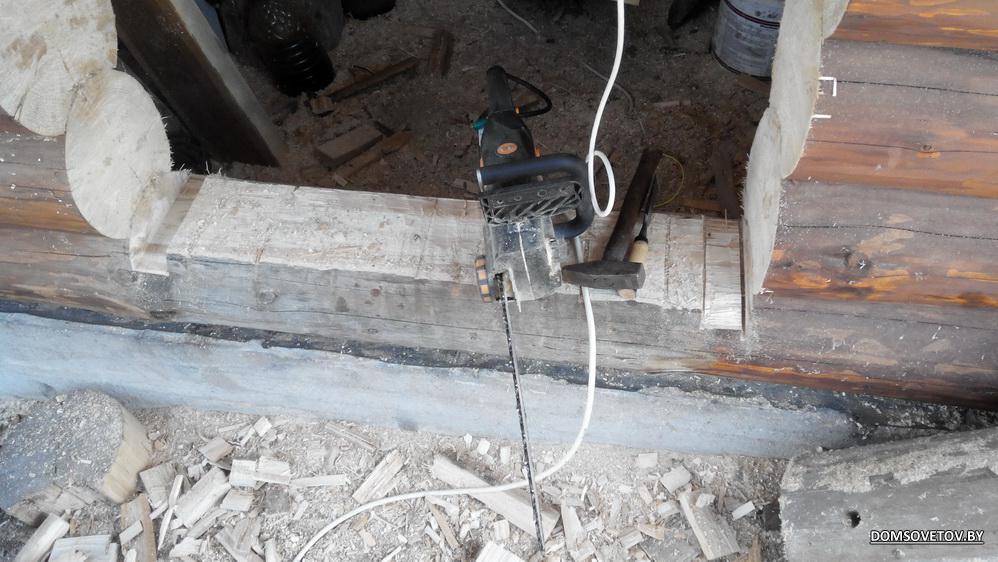

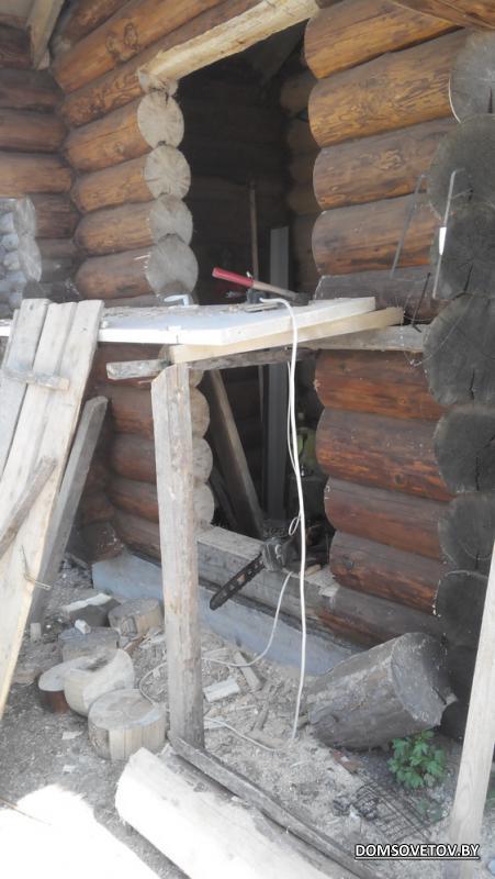

2. взяли бензопилу
3. аккуратно. без перекосов , выпиливаете проём
4 в торце делаете пропил
5. в пропил загоняется уголок или пластина не тоньше 5-ки

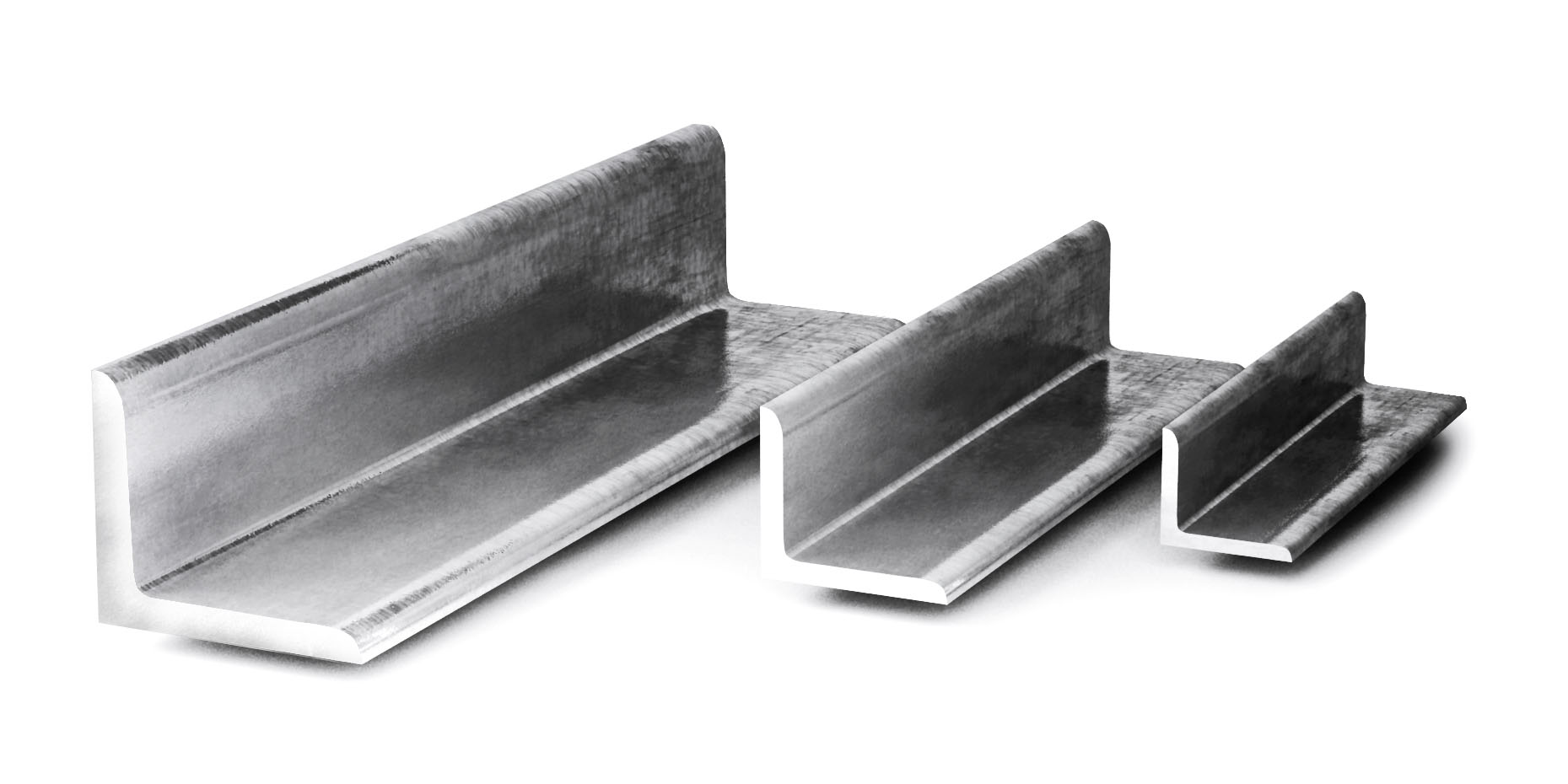

@darki83,
нет
лучше уголок
на см 5 по высоте

3.обычный железный уголок

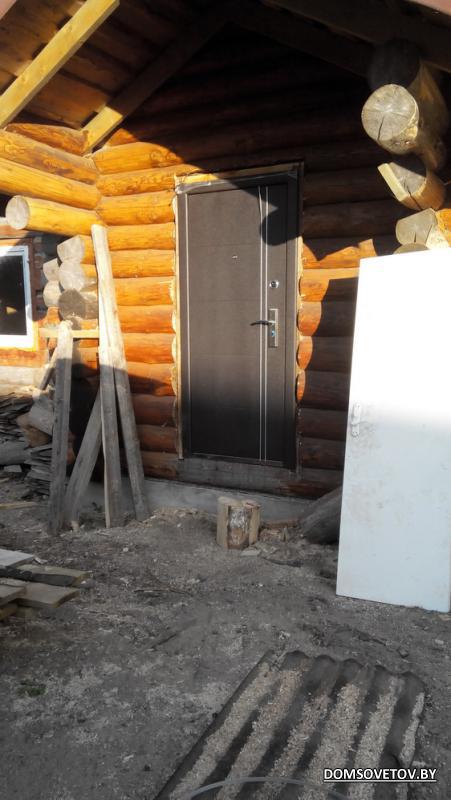

4.так размер коробки и пилите с зазорами - мне установщики рекомендовали по + 3 см с каждой стороны и + 5 см по высоте

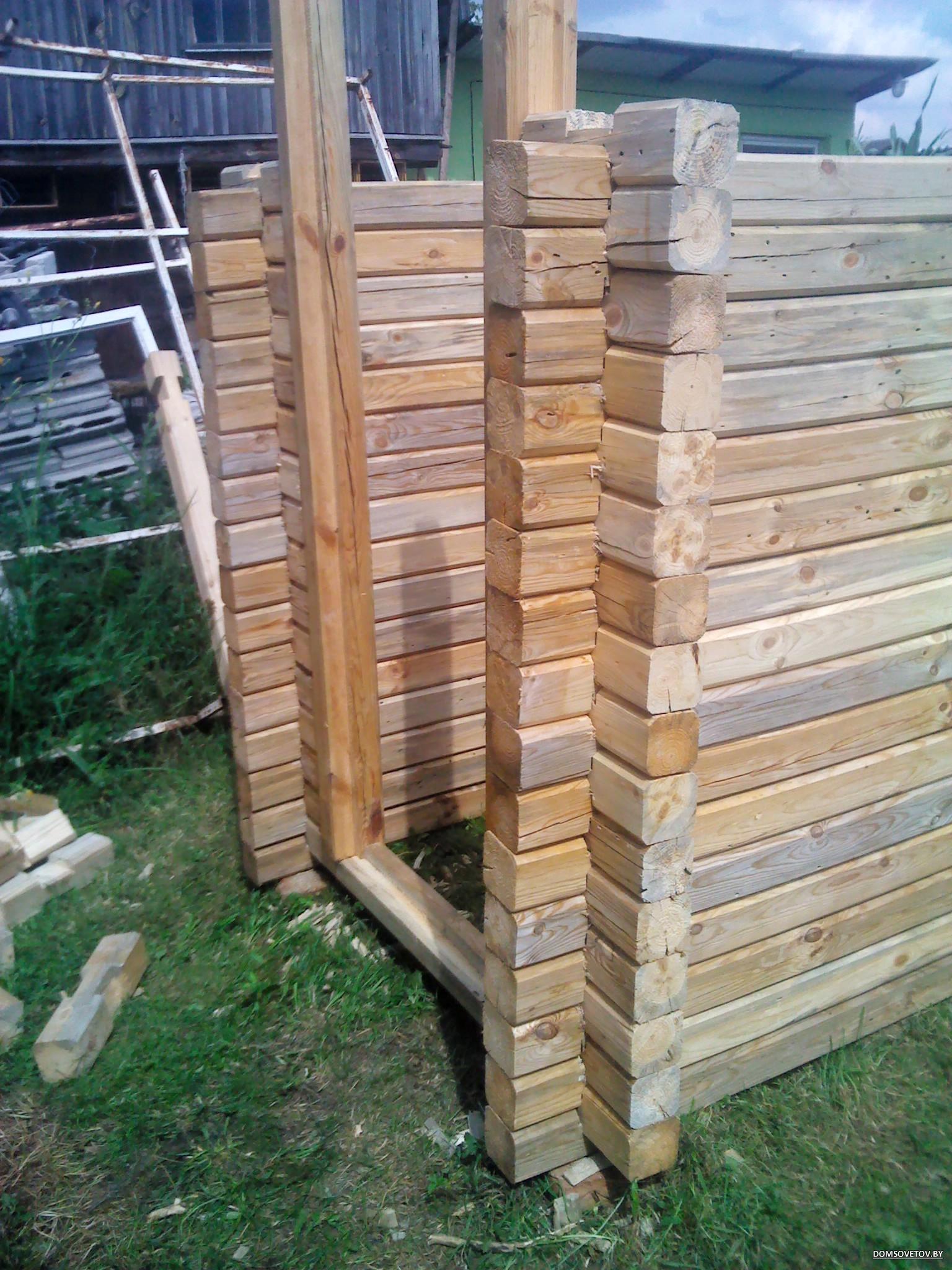

металл в срубе не видел ни разу.
обычно брусок загоняют50*50..
вообще завичит от того как стены клали.(реально есть варианты)
у меня много нагелей , посему я в некоторые проемы не загонял.
а у знакомого проемы пошли змейкой. не успел загнать...
(если бревна хорошо просажены-тогда они не уплывают , а если просто "сложили"-то почему бы им под нагрузкрй не разъехаться.)

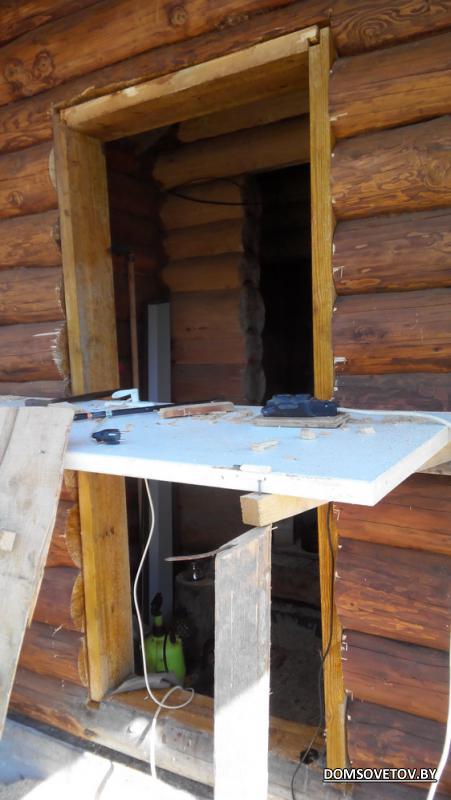

после проемов есть такая тема-окосячка.
блок (двери или окна) ставится не в бревно , а в коробку.коробка ставится в проем и прибивается к брускам.
в окосячку входит тема откосов.-делается прямыми руками и+бензопила или/и топор плотницкий +(болгарка с металическим зубатым диском.)

нижнее бревно-порог не пилим.его надо переступать(это конструктив ,ставший традицией.)
торцы пропила обрабатываем.
дыры паклюем.
тут нет ещё оклада-я его не сделал пока.
