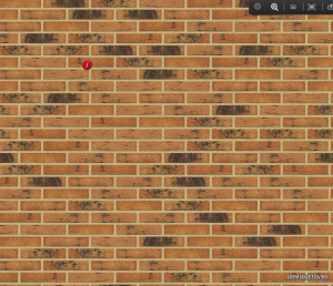

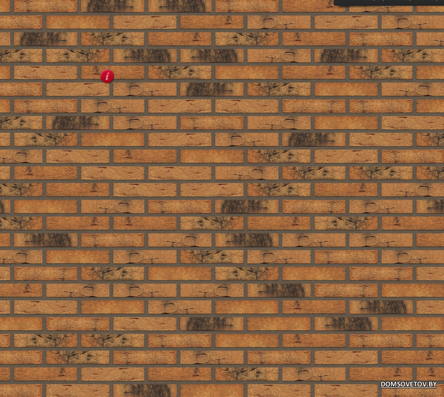

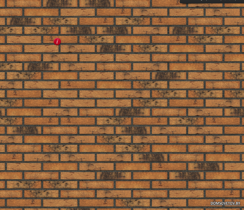

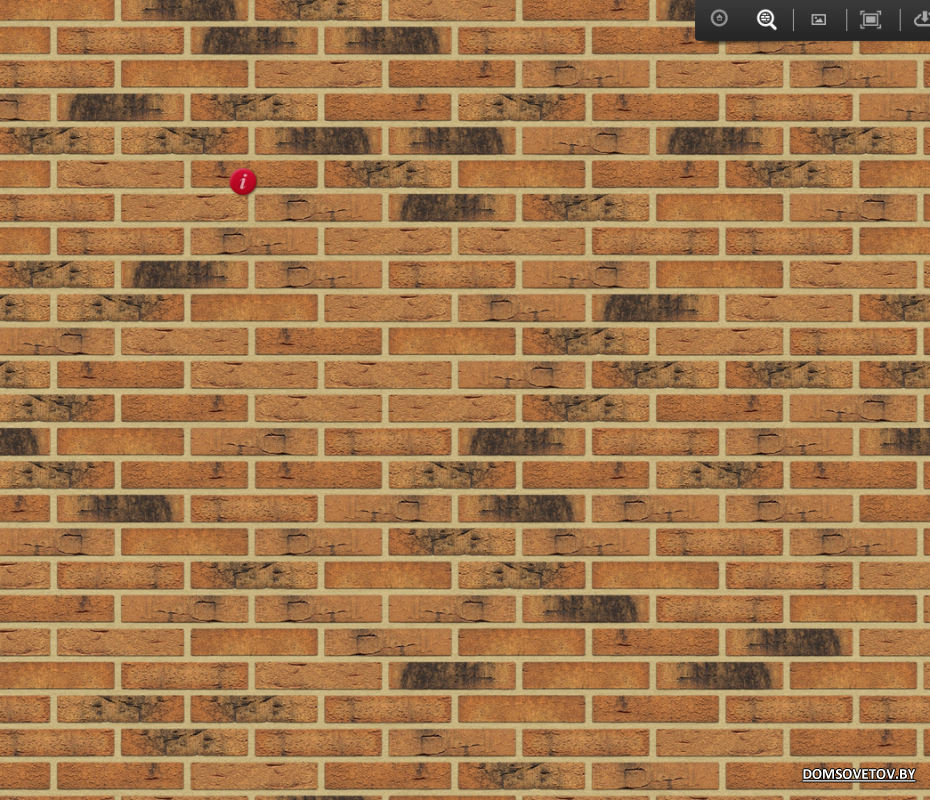

Смотрю многие с облицовкой клинкером завязались... По толщине шва более менее понятно, 5-10 мм, как кому нравится. Но какой всё же оптимальный?
Ещё больше вопросов вызывает подбор фуги/затирки.
Когда-то один плиточник мне советовал, что фуга должна быть в тон с плиткой или немного темнее. Если будет светлее, то получим сетку на стене. Но клинкер на фасаде, это же не плитка в ванной и вроде как есть смысл наоборот подчеркнуть кладку. Как подбирать цвет затирки?
---------- Сообщение добавлено в 21:13 ---------- Предыдущее было в 20:46 ----------
нашёл где можно немного поиграться с цветом. http://www.feldhaus-klinker.de/feldh...ios=100&seed=1
По сути их три-чёрный,белый,тёмно- коричневый
Толщина шва 10мм

Сообщений: 12,660
Только выглядит по разному

Репутация: 27
Если хочется что то необычное то либо белый шов либо коричневый(типа как у всех и в то же время нет).В последнее время всё больше стали фуговать швы белым
