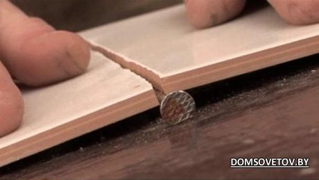

Одним из самых распространенных инструментов для резки твердых материалов является стеклорез. Резка керамической плитки осуществляется в несколько этапов. Перед началом резки плитку необходимо намочить. Потом по эмали карандашом или маркером наносится линии разметки, по которым и будет выполняться резка. Плитку при этом лучше всего разместить на ровной поверхности, причем поверхность стола без какой-либо проложки в виде доски или фанеры использовать не рекомендуется. Стеклорезом проводят по линиям только один раз! Движение стеклорезом следует начинать с дальнего края плитки и прокатывать по всей линии без остановки. Усилие на инструмент должно быть ощутимым, чтобы после прохождения стеклореза по плитке оставалась видимая канавка. На заключительном этапе, под плитку, точнее под линию реза, подкладывается спичка, электрод, и достаточно слегка надавить на плитку с противоположных сторон от линии. Всё – необходимый размер получен. Работать стеклорезом довольно затруднительно при больших объемах работы, всё-таки, использование стеклореза наиболее актуально для небольших, можно сказать штучных работ.

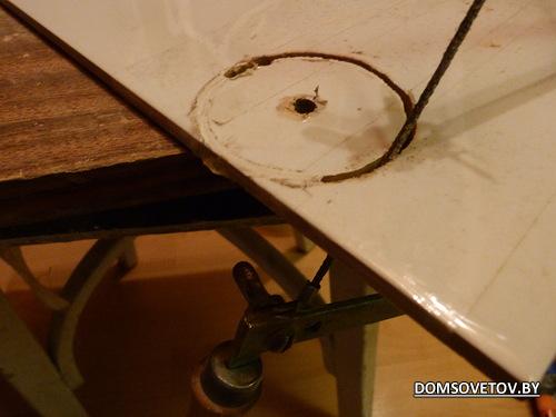

Бывают моменты, когда необходимо в плитке вырезать контур по одной из сторон. При этом разметка линий может быть сделана при помощи циркуля и карандаша. Дальнейшие действия наиболее удобнее производить электрическим плиткорезом. При помощи данного инструмента внутри контура делаются надрезы, которые заканчиваются около линии разметки. Благодаря параллельным надрезам, ненужный сектор плитки удаляется, края обрабатываются наждачной бумагой.
Равнение краев реза осуществляется при помощи пассатижей, которыми откусываются рваные края плитки. После этого необходимо обработать края плитки напильником и наждачной бумагой.
