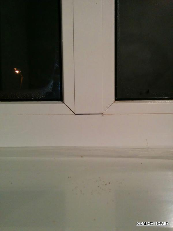

заметил станное поведение с окнами, раньше такого не было - уже 3 окна.
щель сверху или снизу на стыке горизонтального профиля с вертикальным
импостом, щель сквозная, со стороны улицы так же есть. проблема есть как в глухих, так и в окнах со створками.
что делать? в чем может быть причина?
спасибо

А какой профиль?

Профиль: Salamander STL (250.220 + 251.020)

судя по всему лопнули уши соединителя импоста, такая проблема решалась Славой пару лет назад. окна уже не на гарантии?

Вообщем, ждет Вас разборка окон в домашних условиях. Вот такие косячные комплектующие у Саламандра

@Uram, нормальные комплектующие, если они оригинальные! Но "вам" же они Дорого, вот берут подешевле - и получается....
@gulliver, если с торца рамы соединитель не протянут шурупом, есть вероятность исправить косяк. Вызывайте специалиста.

@Bunia, это происходит с соединителями, которые продает Ралинтерстрой. у меня такая фигня была года 4 назад с их оригинальными комплектующими

хорошо, а что давит то на окна? усадка дома пошла? окна ставились на анкера, возможно из за этого?
окна ставились 3 года назад, жду звонка спецов с фирмы где заказывал, обещали разобраться.
