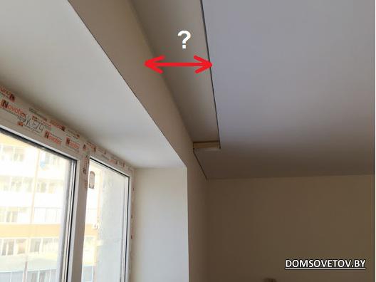

Подскажите, какую обычно делают ширину (отступ от стены) под скрытый карниз?

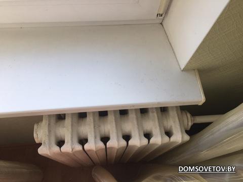

У меня в квартире 27 см. Подоконник выступает от стены на 9 см, а батарея - на 17 см. Остается 10 см для карниза со шторой.

У меня радиаторы выступают на 11см. подоконник меньше. Значит ниши 25см. будет достаточно? А то я в одной комнате 21 уже сделал....

@Alex77, я себе делал из гипоскартона- чтобы не получился косяк-как у многих (очень у многих видел), что ниша есть, а она или по высоте маленькая, или по ширине.
Едите в ому и покупаете карниз,т.к. этого карниза не видно ниоткуда-то купил самый дешевый дельфа (или дельта) под брестом ихнее производство. Перед этим определяетесь сколько штор-тюлей и т.п. будете вешать - т.к. от этого зависит количество дорожек на карнизе и следовательно ширина карниза. Купили-померяли ширину. дальше если батареи меряете расстояние от стенки до края батареи-вам же надо чтобы штора закрывала батарею ? Так? Теперь слаживаете расстояния от стены до батареи+ширину карниза, получаете минимально необходимую ширину ниши. Дальше прибавляете пару см, чтобы штора не терлась о батарею, и пару см чтобы штора не терлась о нишу с наружной стороны. Все

@Антон-Брест, т.е. если у меня ниша 21см. радиаторы торчат на 11см. Однорядный карниз примерно 4см. То получается вроде нормально, по 3см свободных с каждой стороны от карниза.

я оставил 10 см.
ставить будут моторизированные шторы. смотрел по ТТХ на их рельсы.
(ещё вопрос шага люверсов /подвесов-они потом складывают шторы -а тут тоже нужен запас..шобы не трапкой висело)
но..батареи нет. и подоконник буду по месту ставить(нахрена мне подоконник , который будет посредством шторы отжерать жилое пространство.)
