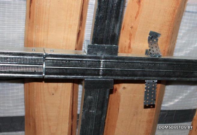

не совсем понял этот алгоритм замены краба, себе в некоторых местах делал из профиля UD, им, конечно, сложнее и дольше монтировать, но зато дешевле , фото прилагаю

не знаю насколько правильно, но пару раз слышал от монтажников гипсокартона, что если вместо крабов зарезать профиля, то потом проще выровнять листы, чтобы не получалось волны, хотя, как они сами и говорили, крабами монтировать проще, но тяжело потом клиенту объяснить почему например потолок "волнуется".

можно и так делать, но я считаю что во первых краб добавит жесткости конструкции, что как вы понимаете немаловажно при большой площади, ну и мое ИМХо что краб поставить проще чем зарезать профиль, я ставил крабы, что и вам советую.

serega, Учитывая что сейчас крабы делают в эконом режиме то предложенный вариант вашими мантажниками гораздо лучше с одним НО его нелзя крепить снизу к основному саморезом!!!!!!!

serega, Потому что будет шляпка самореза торчать и гипс будет бугром
Это для стыков коротких сторон ГКЛ ??? Или решетку собирают???
---------- Сообщение добавлено в 14:47 ---------- Предыдущее было в 14:44 ----------
В варианте как показал Valentinchikk CD k UD крепить ненадо Но я бы кусочки UD резал чуть длинней

Сообщение от alternativa Посмотреть сообщение
[b]В варианте как показал Valentinchikk CD k UD крепить ненадо Но я бы кусочки UD резал чуть длинней
куски старался резать по 8см (под CD шириной 6см),но бывало и короче получалось.
Я предплагал, что так и в качестве довода приводил рабочим, на что они мне ответили, что у "клопов" форма шляпки позволяет врезаться в лист.
