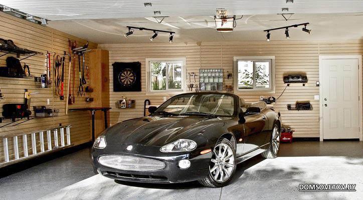

Отделка стен
При подборе отделочных материалов для гаража необходимо учитывать некоторые целевые особенности помещения. Материал должен быть негорючим (гараж – это скопление горюче-смазочных веществ, для воспламенения которых достаточно искры), не впитывающим грязь, влагостойким и устойчивым к механическим повреждениям (вдруг бампером зацепит). Что может соответствовать данным требованиям?
1. Штукатурка. Цементно-песчаный раствор штукатурки выровняет стены и сглаживает неровности. Внимание! Все работы должны проводиться квалифицировано, иначе есть риск появления трещин. После затирки всех шершавостей наносим защитный слой фасадной краски (годится для использования в агрессивной среде). Если ваш гараж не блещет большим объемом и места хватает только чтобы пройтись по периметру вокруг машины на цыпочках, попробуйте использовать краску теплых, пастельных тонов хотя бы для визуального расширения. Однако будьте готовы к тому, что такая поверхность будет быстро пачкаться.
2. Вагонка из ПВХ. Если ваш гараж довольно щедр на квадратные метры, вы можете позволить себе экономный монтаж пластиковых панелей из ПВХ («съедает» до 10 см. пространства). Благодаря этому запасу вы можете утеплить огнестойкой минеральной ватой стены гаража. Фасадная вагонка пожаростойкая, водонепроницаемая, экологичная и внешне довольно презентабельна, но, к сожалению (а может и к счастью, если вам дорога машина без царапин), не отличается высокими показателями прочности. Для цветового разнообразия используйте вагонку с нанесенным принтом или чередуйте панели разных цветов. Такая полоска выгодно подчеркнет эксклюзивность вашего автобокса.
3. Плитка и облицовочный кирпич. На сегодняшний день лучшие варианты для обустройства гаража. Легко поддаются чистке, прочны и долговечны. Керамическая плитка обладает большим удельным весом, чем легкий облицовочный кирпич, поэтом класть её необходимо только на крепкие стены с дополнительной набивкой арматурной сетки. Оба этих материала обладают еще одним недостатком, и это цена. Стоимость отделочных работ тоже может влететь в копеечку. Но представьте, какие завистливые свисты вы услышите от ваших друзей, когда они увидят стены вашего гаража оформленные под красный кирпич, а в центре панно с Формулой-1, выложенное мелкой плиткой. Это того стоит.

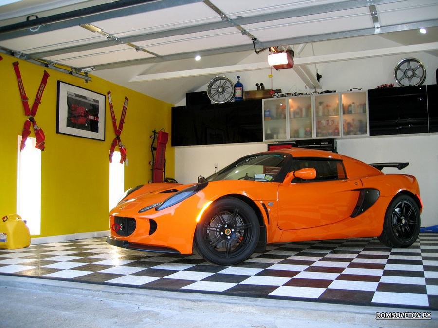

Отделка пола
Пол в гараже – поверхность, находящаяся в постоянной эксплуатации. Он должен выдерживать нагрузки от вашей машины, вас самих, а при выпавшем из рук гаечном ключе не должен показать и виду, что ему стало больно. Ни единой трещинки или скола. Требования к влаго- и огнестойкости даже не обсуждаются. Как правило, современные гаражные полы многослойны. Самовыравнивающаяся бетонная масса на песчаном основании с верхним слоем армированной сетки и гидроизоляции — отличный и самый распространенный вариант гаражных полов.
Крепче, но немного дороже бетона является дорожная брусчатка или тротуарная плитка на плотной песчано-гравийной подушке. Для дополнительной влагостойкости брусчатки используют импрегнанты (современные пропитки с водоотталкивающим эффектом, работающие по принципу зонта). Альтернативой бетонной смеси являются эластичные акриловые, полиуритановые или эпоксидные смолы. В стиле уже упомянутой Формулы-1 бело-черными шашечками можно использовать ударопрочную напольную плитку. Поверхность плитки должна быть шероховатой, чтобы избежать скольжения. Не советуем приобретать плитку с рисунком, так как уже при десятом заезде в гараж он не эстетично будет затерт.

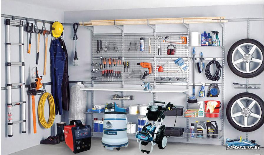

Стеллажи
Даже если вы не отличаетесь особой педантичностью, ваш мужской рационализаторский ум подсказывает, что в хаосе гораздо сложнее что-либо отыскать. Среди груды антресолей, чемоданов и велосипедов порой даже некуда поставить автомобиль, не говоря о том, чтобы просто побыть в мужском одиночестве и выпить газировки. Поэтому самыми важными деталями в эргономике гаражного пространства являются не только стены и пол, но и навесные полки, и стеллажи для хранения автозапчастей, инструментов и бытовых предметов. Металлический каркасный стеллаж вдоль стены (возможен и П-образный вариант для трех стен, если позволяют габариты), как сито, поможет вам отделить нужное от временного.
1. После проведенной ревизии накопившегося добра, необходимо произвести соответствующие замеры длины, ширины и глубины будущей конструкции. Стандартные стеллажи в строительном супермаркете имеют глубину в среднем до 1-ого метра, и этого не всегда достаточно, поэтому стоит подумать над монтажом стеллажа на заказ. Глубину определяйте по размерам самого габаритного предмета, которого необходимо уместить в гараже. Это могут быть покрышки, семейный чемодан и так далее.
2. Во избежание скопления пыли, грязи или влаги, просверлите небольшие отверстия в полках, пусть они «дышат», а инструменты не пылятся и не ржавеют.
3. Чтобы влажная уборка гаража не занимала у вас много времени, оставьте просвет между нижней полкой стеллажа и полом в 30 сантиметров.
4. При сборке каркасного стеллажа лучше использовать профилированную трубу или металлический уголок 30х30 мм на болтовых соединениях (можно и сваркой, но не всегда удобно и выгодно). Алюминиевые профили под гипсокартон вряд ли подойдут ввиду малой прочности.
5. Для полок используйте влагостойкую фанеру. Прочно, долговечно и не впитывает влагу. Для дополнительной защиты, можно вскрыть лаком.
6. Не делайте секции стеллажа слишком длинными, иначе фанерная полка может прогнуться. При необходимости хранения на полке предметов-длинномеров вам нужно дополнительно установить поперечный брус жесткости.
