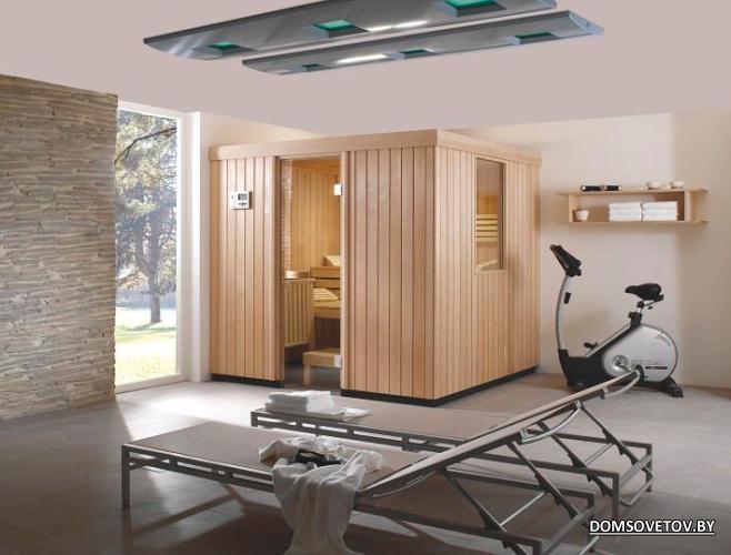

Кабинки для домашней сауны бывают квадратные, угловые и прямоугольные, одно- и двухместные. Используются для этого различные породы деревьев: ель и сосна, кедр, липа или осина. Стены и потолок обшиваются утеплителем, минеральной ватой или прессованной пробкой. Теплоизоляционные щиты из натуральной пробки спаянной собственной смолой влагонепроницаемые и не содержат токсичных веществ, с высокими показателями тепло- и звукоизоляции. Для закрепления реек необходимы пластмассовые дюбеля, деревянные могут со временем расшататься от перепада температур. Рейки крепятся к потолку и к стене, минеральная вата в качестве утеплителя укладывается между рейками и закрывается алюминиевой фольгой. Дальше набивается деревянный отделочный материал.
Необходимый режим температур поддерживается с минимальными затратами за счет качественной изоляции стен и потолка парилки.
Стенки сауны, обшитые вагонной доской с двух сторон, представляют собой деревянную конструкцию. Монтируется кабинка сауны вагонной доской снизу вверх горизонтально, так как нижние доски всегда можно заменить, а не вертикально, так как это ведет к «разбуханию» и «выпиранию» деревянных облицовочных элементов при перепадах температуры.
Воздух в сауне нагревается от электрической печи-каменки. Лучше приобрести печь промышленного производства и огородить парапетом.
В такой печи используются для этого специальные камни – вулканический перидотит, карельский габбро-диабаз. Они защищены специальным покрытием от влаги и нагреваются от электрической спирали. Камень с зернистой структурой от перепадов температуры может расколоться. В таких печах безопасная система автоматического отключения, кислород внутри не сжигается, и не происходит нагревание корпуса.
Для нормальной вентиляции готовая кабинка должна стоять от стены на расстоянии 5 см.
Внутри кабины полки, подставки и опоры для спины делают из тех пород деревьев, которые обладают низкой теплопроводностью, но при этом при очень высокой температуре воздуха нельзя обжечься. Шляпки винтов для крепления нагреваются и причиняют неудобства, поэтому их оставляют на обратной стороне сидений.
Пол в парной – деревянный или плитка с противоскользящим покрытием.
Для лучшей теплоизоляции должны быть плотно прилегающие к косяку герметичные двери.
Хорошее освещение сауны - это комфорт и безопасность, поэтому лампочка должна располагается прямо над дверью и для этого используются встроенные галогенные светильники или плафоны из толстого стекла.
