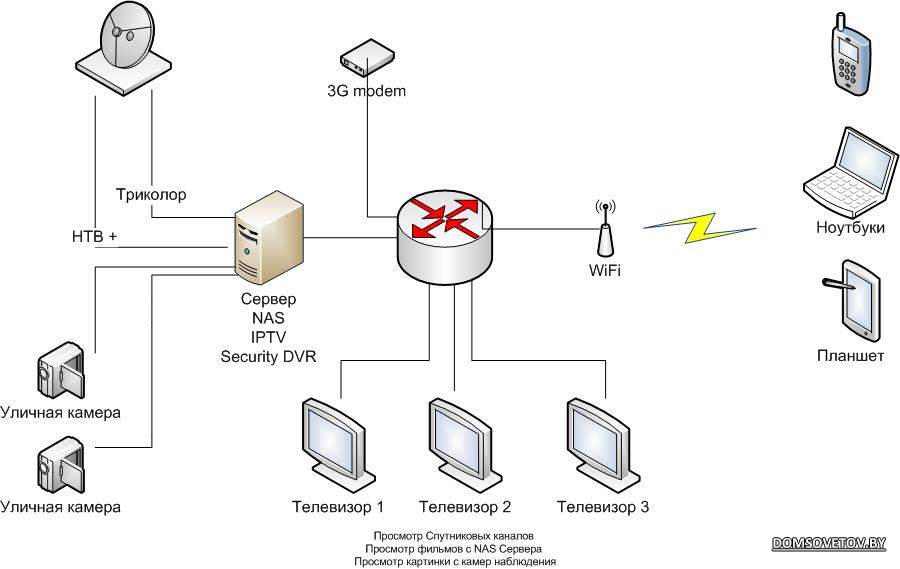

Предлагаю обсудить комплектование дома локальной сетью и что собственно должна она уметь делать и какое оборудование надо/можно поставить.
Я в соседней ветке уже делал набросок чего мне хотелось бы видеть в своем доме:
основная загвоздка - это IP телевидение и скорее не само телевидение, а как его принять и превратить в IPTV.
